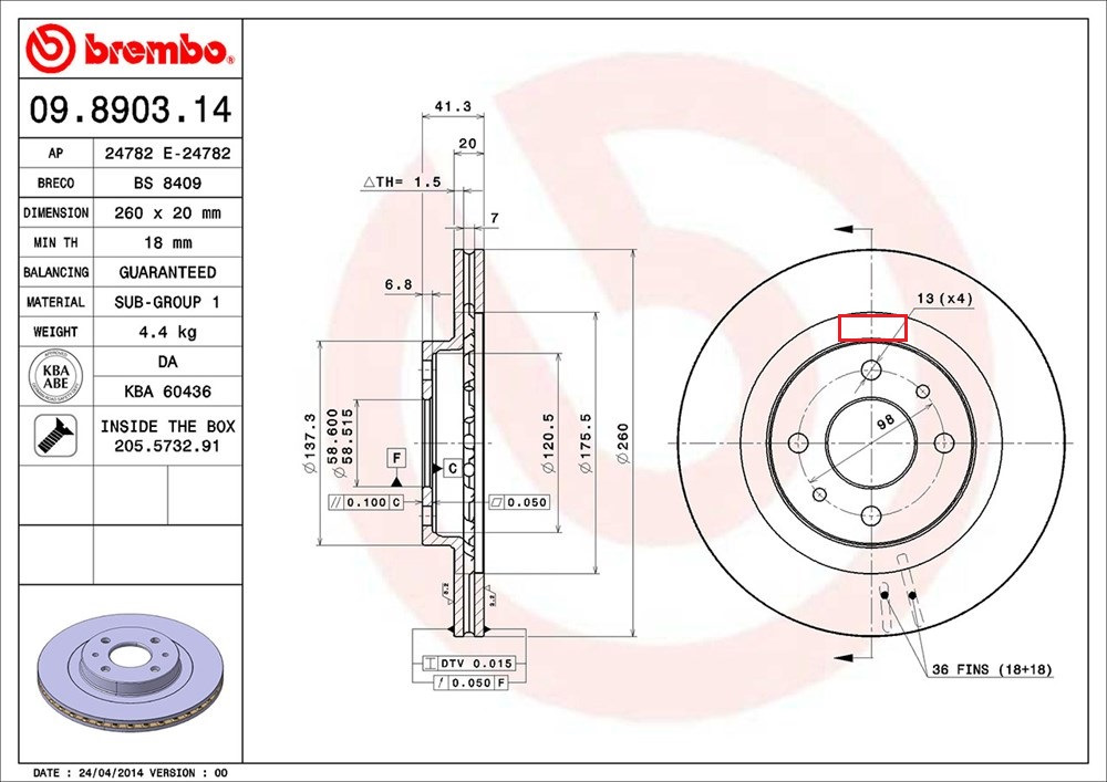

Что же такое "Эффективный радиус диска"? Это тот радиус который работает на торможение, если объяснять по простому.

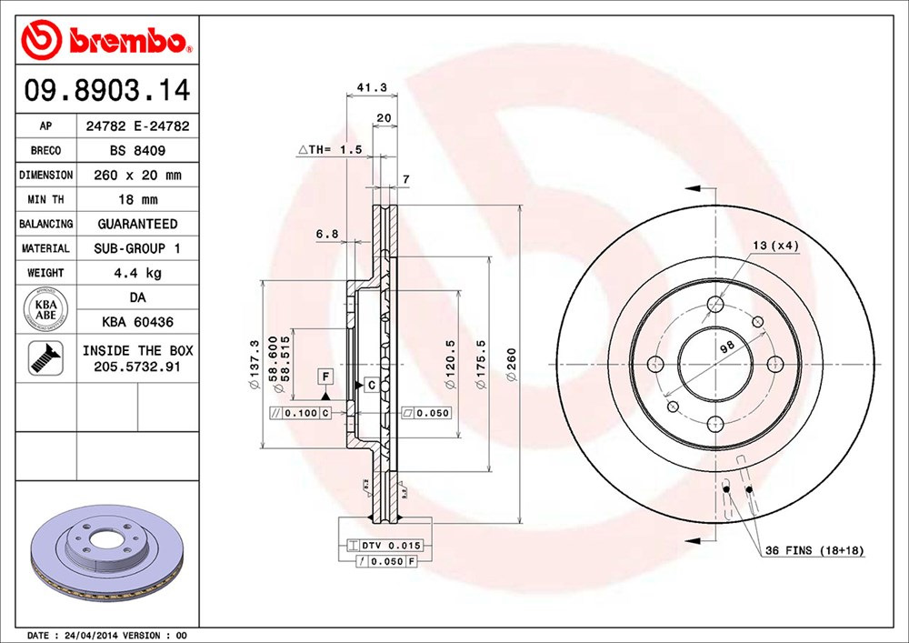

Вот у нас есть стандартный диск 2112-Приора, размером 260х20мм. Как же узнать какой у нас эффективный радиус?
Всё очень просто. Берётся общий радиус и внутренний (назовём его так), а затем рассчитывается по этой формуле:
R=(D-((D-Do)/2))/2 (D – общий диаметр, Do – внутр диаметр). Итого у нас получается.
R(260) = (260-((260-175.5)/2))/2 = (260-((84.5)/2))/2 = (260 — 42.25)/2 = 108,87.
108,8 Будет нашим эффективным радиусом.

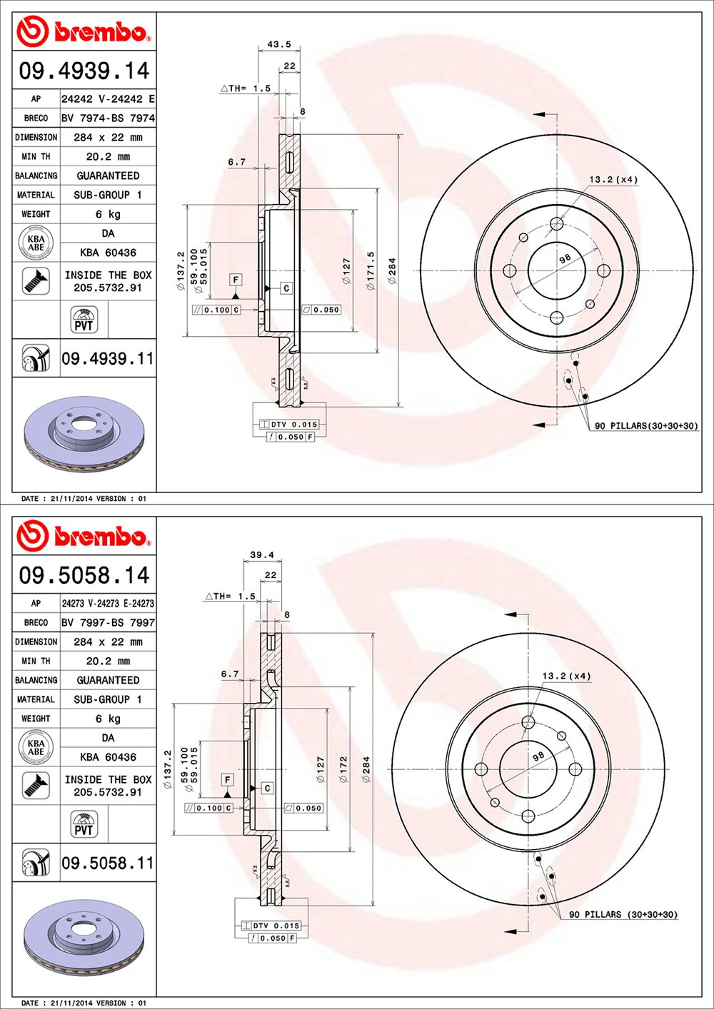

А теперь давайте посчитаем насколько же АвтоВАЗ улучшил переднюю тормозную систему Гранты и Калины спорт по отношению к Приоре? Ведь колодки и суппорта остались неизменными. Насколько же увеличенный тормозной диск привёл к улучшению "Тормозного момента". Для начала Рассчитаем Тормозной момент (Т) с 260мм диском.
Т=R*F*μ, где:
R=(D-((D-Do)/2))/2 — эффективный радиус диска (D – общий диаметр, Do – внутр. диаметр);
F=S*P — давление поршней на диск (S – площадь поршней, P – давление в контуре);
μ — коэффициент трения пары колодка-диск (в рамках статьи взято условно).
Как уже сказали коэффициент трения берём 0,4. Давление в контуре мы возьмём тоже условное 11,2 MPa.
Суппорт 2112 используется и в ЛГС и в Приоре, а значит поршень у нас 48мм.
Запомните плавающая скоба это двухпоршневой суппорт, пусть хоть и с 1 поршнем. Почему 2-х? Потому что используется 3й закон Ньютона, а в доказательство этому равномерно стачивающиеся колодки. Просто суппорт с плавающей скобой куда дешевле чем неподвижный 2-х поршневой суппорт.
Рассчитаем F (48). Для начала рассчитаем площадь поршней.
Поршень это что? Правильно круг, а площадь круга? Pi*®^2.
А значит S(48) = (48/2)^2(Радиус это половина диаметра) *3.14(Число Пи) *2(количество поршней) = 3617.
F (48) = 3617 * 11,2 = 40513 — Именно эта цифра равна и для ЛГС и для Приоры.
Теперь считаем R. R (260) = 108,8мм.
Диск ЛГС 284мм общий, внутренний 172мм, итого R(284) = 114мм.
Теперь считаем Т для обоих систем.
T (260) = 108.8 * 40513 * 0.4 = 1763.
Т (284) = 114 * 40513 * 0,4 = 1847.
И что мы видим? А то, что увеличение тормозного диска дало всего 4,7% к прибавлению мощности. Это очень скудно и АвтоВАЗ очередной раз облажался. Но всё же плюс один есть — это толщина диска, тут она 22мм против 20мм у 260, а значит данный диск более стойкий к перегреву и охлаждается быстрее.
Отсюда вывод: Увеличение тормозного диска не принесёт с собой ощутимую прибавку Тормозного момента, но повысит стойкость к перегреву, что значит, что Вы сможете на 2-3 торможения больше использовать свою тормозную систему.

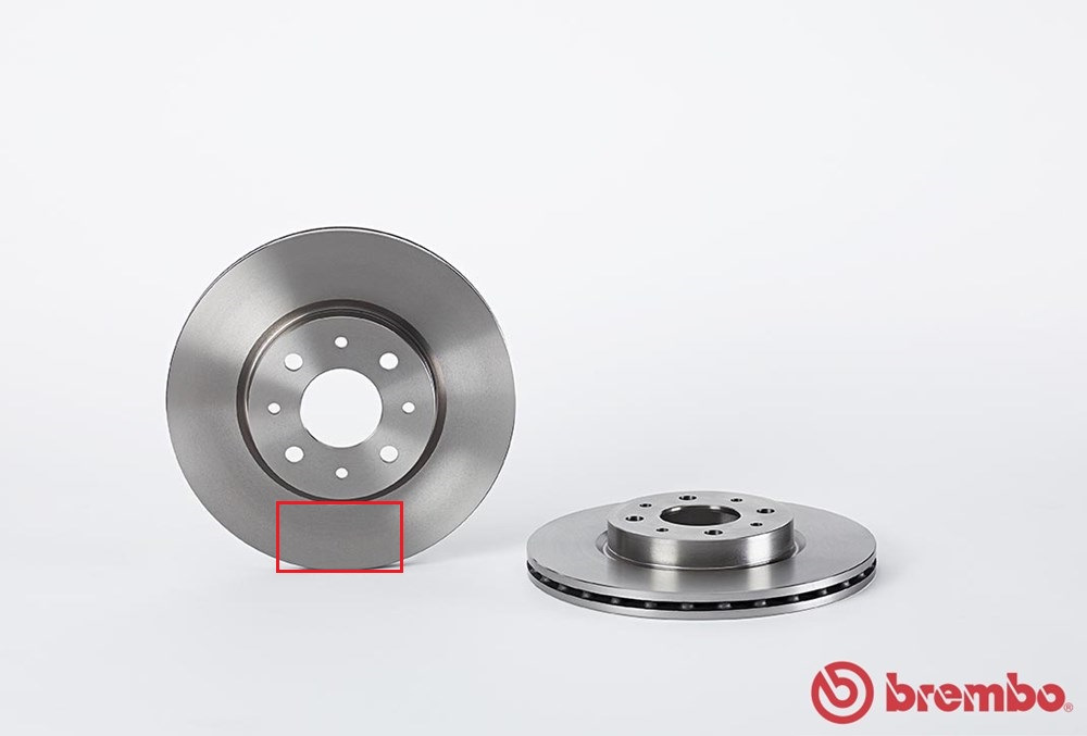

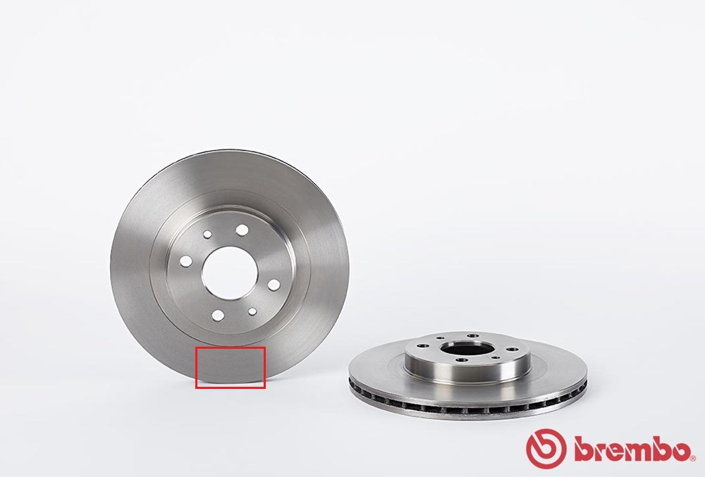

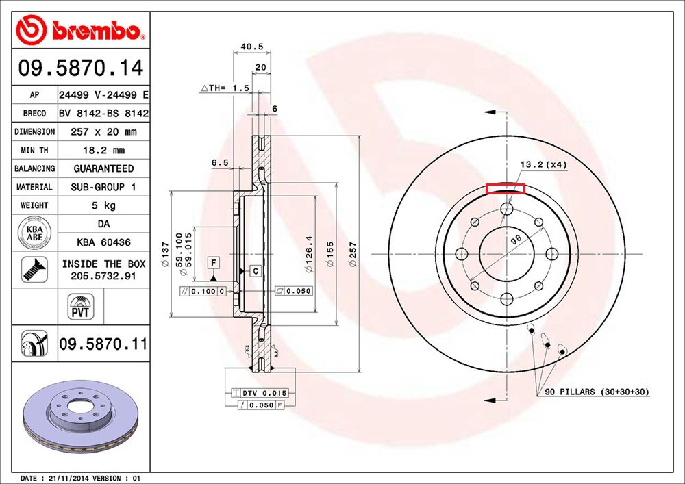

Если с этим разобрались поехали дальше.Наш стандартный ВАЗовский диск 260мм, а что если поставить 257мм диск от Фиата? Да нет, ты что, это ухудшит наш Тормозной момент скажите Вы и будете правы, так как при одной и той же колодке диск Fiat будет работать хуже. Взгляните на оба диска и скажите, что Вы видите (Я отметил).
Да да всё верно, прилегающая плоскость колодки к диску куда выше, чем у ВАЗа, а точнее на целых 10мм..
Так на что это влияет? Посмотрите на чертежи и что на них выделено.
Есть большое заблуждение у автолюбителей, что площадь колодки как-то влияет на эффективность тормозов, так вот тормозить машина что на колодке Fiat, что на колодке ВАЗ будет одинаково, как бы там не работал диск Fiat. Дело в том, что сила трения не зависит от площади соприкосновения. Но что вы получите от увеличенной колодки Fiat?
А получите Вы увеличенный порог нагрева и уменьшенную скорость износа. Поэтому такие авто как ГАЗель, LC200, Range Rover и другие тяжеловесы устанавливают большие колодки, чтобы был запас по перегреву, иначе остановить такую махину уже на 10ом торможении окажется трудной задачей.
Отсюда и следующий вывод:
Площадь колодки влияет только на силу нагрева и на скорость износа, ни на что более.

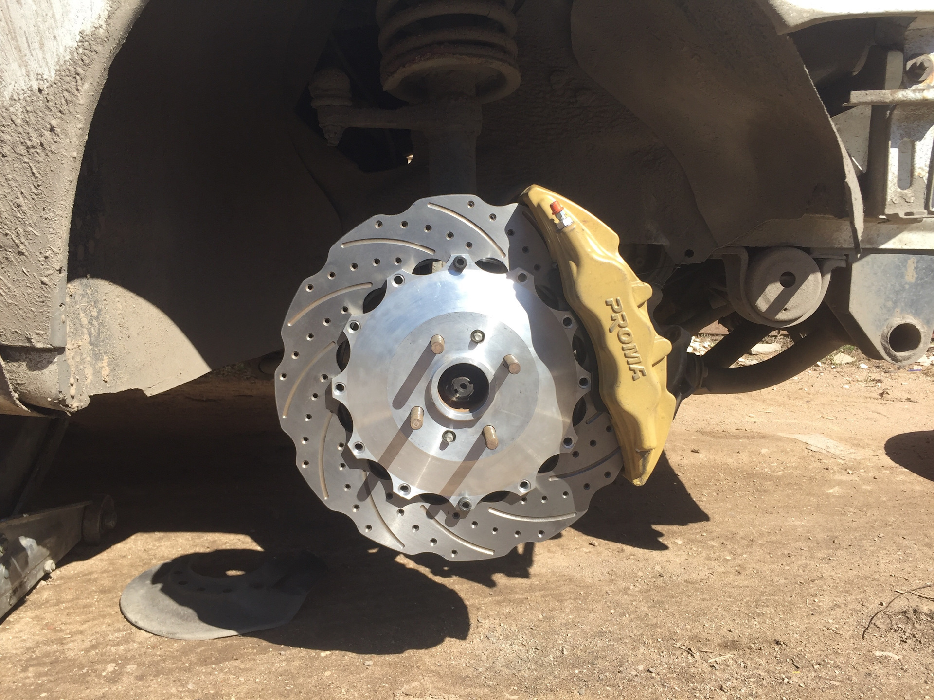

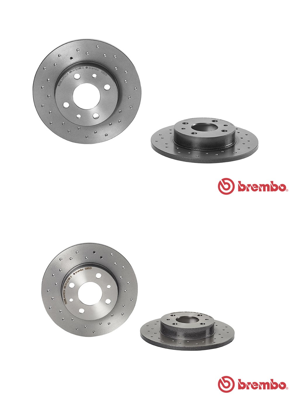

Если разобрались с малышами )), то едем дальше. Поговорим немного о спорт дисках.

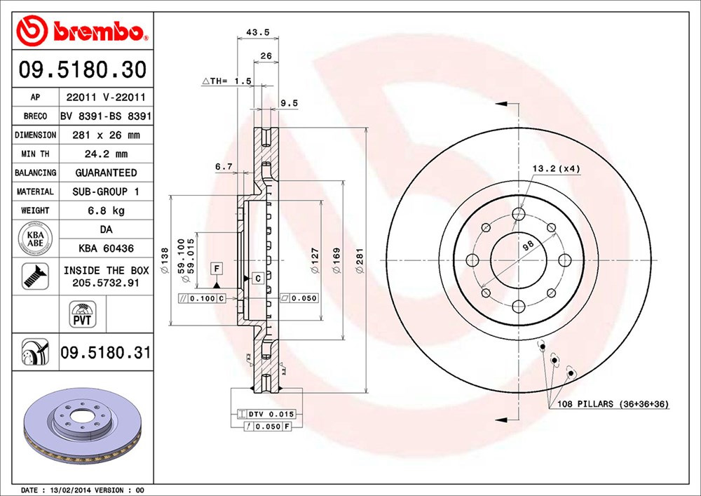

Все знают, что бюджетное увеличение тормозного момента это установка суппорта Волга + диска Алнас. Я сам даже прибегнул к этому, но установил диск от Brembo Max от AlfaRomeo — www.drive2.ru/l/479346388853850129/.
Напомню, что данный диск имеет параметры 284х22мм. Но часто слышишь, у меня повело диски или Я их перегрел и т.д. и т.п. Откровенно говоря 22мм это настолько смешная толщина, что говорить о каком-то запасе по перегреву не приходится. Первое с чем сталкивается человек, когда увеличил мощность своего авто это нехватка тормозов, а именно количество раз сколько сможет нажать педаль тормоза. Так вот диск Алнас это не о чем, если говорить простым языком.
Какое решение? А очень простое, купите тормозной диск диаметром 281мм, но толщиной 26мм и будет Вам запас.
— Есть ли такой диск на ВАЗ? Есть.
— Что нужно доработать, если ставить в тандеме с Волгосуппортом? А ничего особого, подточить скобу под толщину диска, ибо в скобу Волги заходит диск не более 24мм.
Вот диски аляАлнас ну или от Альфа, если кому нужно берите артикулы. Разница лишь в вылете диска. Первый диск с вылетом почти как у Алнаса 43.5мм, у Алнаса же 42.5, поэтому в скобу ВАЗ залезет нормально, а вот второй диск 39.5мм и не залезет в ВАЗ, но в скобу ГАЗ нормально, зато сэкономите на проставках, ибо диск больше наружу смотрит.
Сравнение по вылету первого диска с Алнас R15 есть в этой статье -www.drive2.ru/l/479617418470097462/
А вот диск с толщиной уже 26мм. Его воочию можно увидеть в этой статье — www.drive2.ru/b/2798952/
Какой вывод следует отсюда? Не тратьтесь на насечки и перфорацию гонясь за так называемым "охлаждением" диска. Возьмите сразу толстый обычный некрасивый диск и забудьте о перегреве.

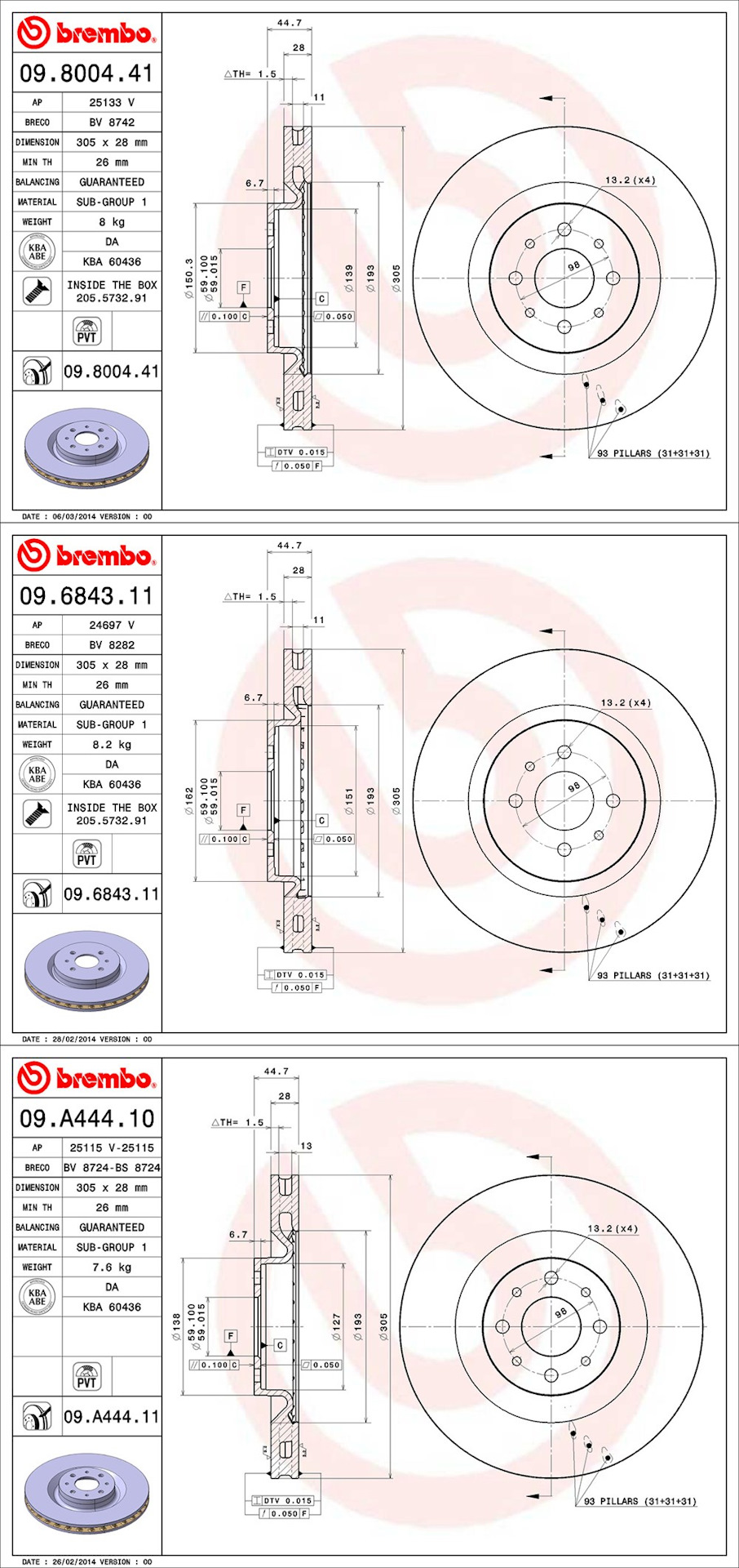

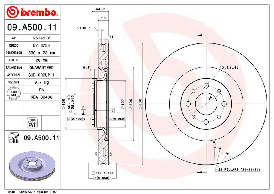

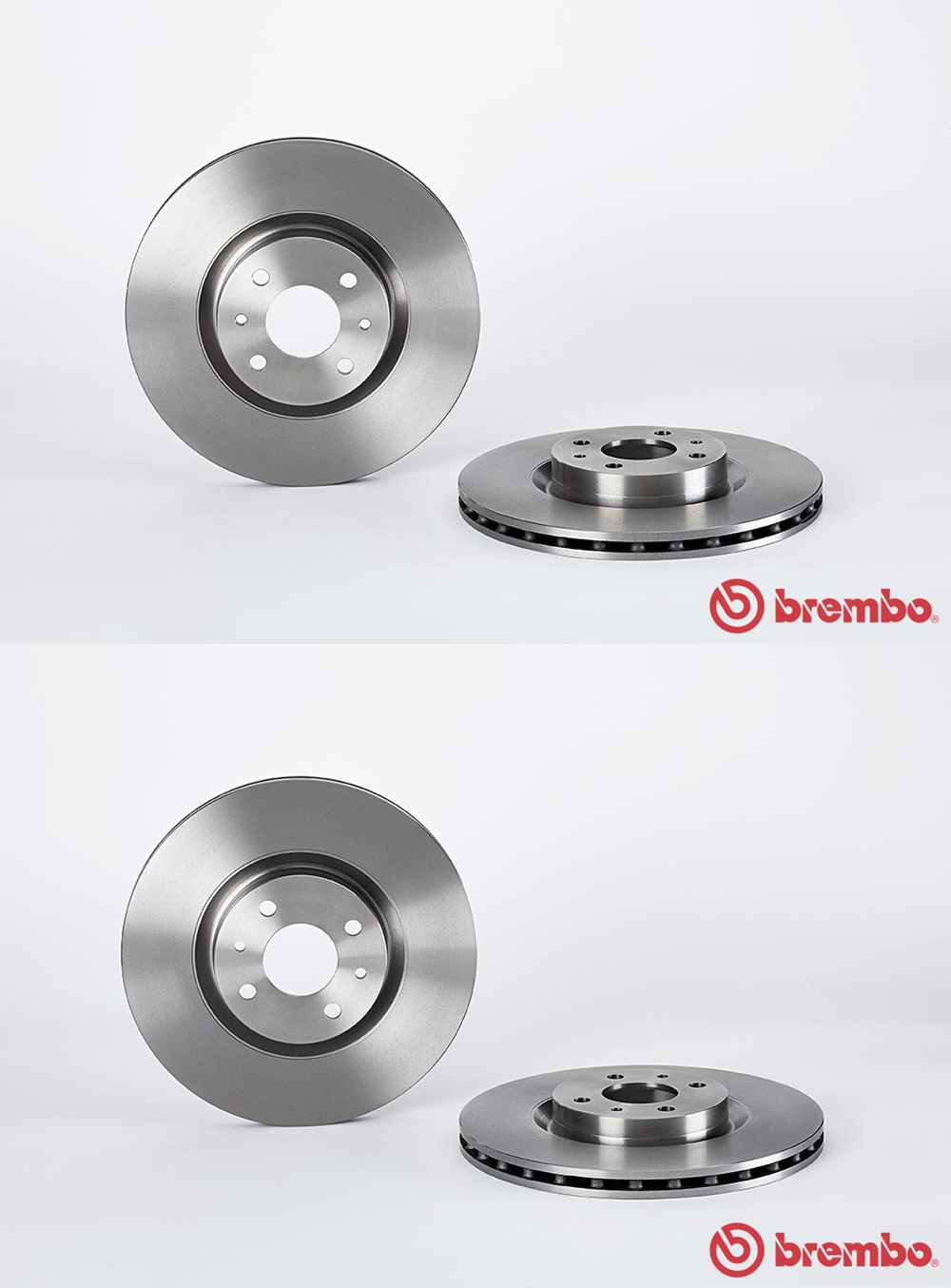

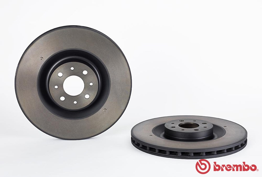

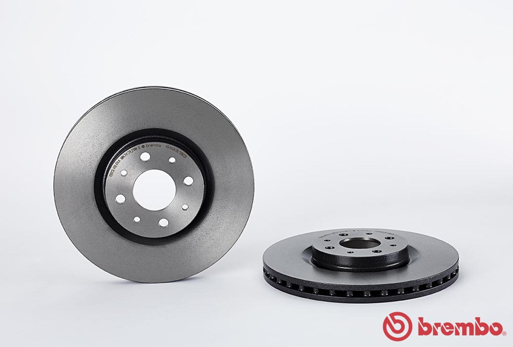

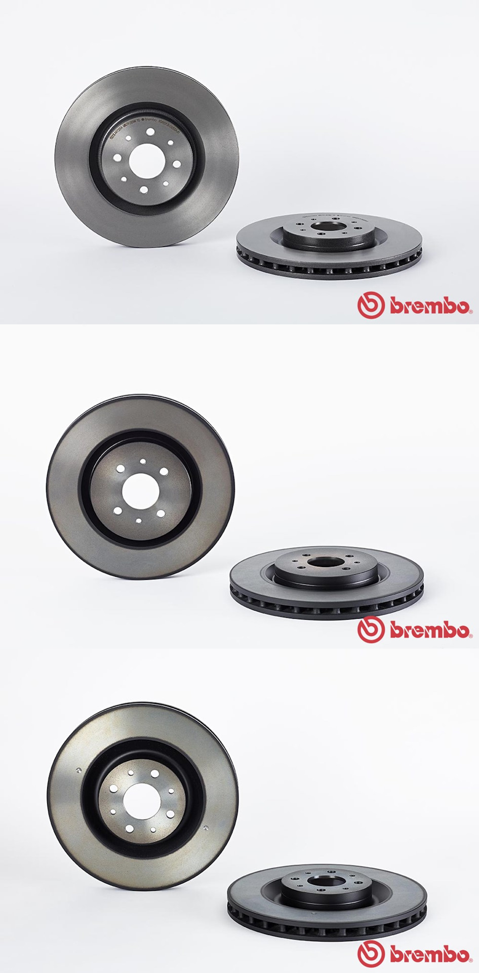

Многие из Вас, кто сейчас читает возможно не знал, что существует диски на ВАЗ больше чем Алнас. Диски с нашими параметрами есть, но предназначены они будут больше для ценителей тормозного "экстаза" Я бы сказал, а так же для тех кто с умом подходит к проектированию тормозной системы.
Представляю вниманию диски от AlfaRomeo Mito, Fiat Coupe 2.0 Turbo и Lancia Delta 3 размером 305х28мм. Последовательность фотографий указана.
Все эти диски подходят на ВАЗ Bolt-on, но уже в суппорта ВАЗ или ГАЗ не залезут.

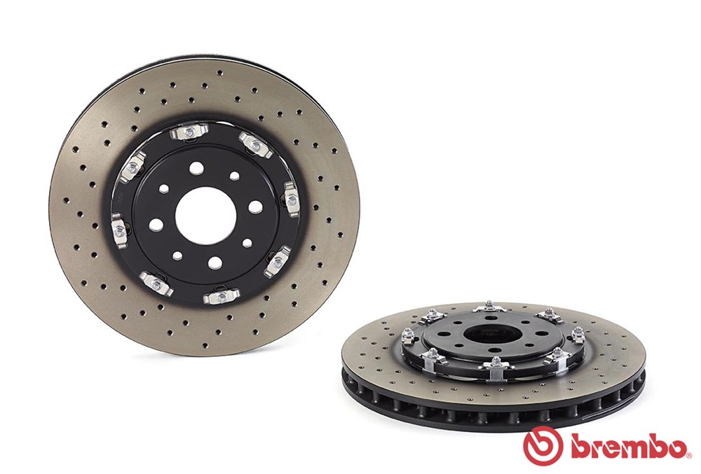

Если Вас удивили эти Махины, то что скажете про данный диск от тюнингованного Fiat`а, точнее марка Abarth.
Действительно хороший 2-х составной диск с ротором, но и цена оставляет желать лучшего.

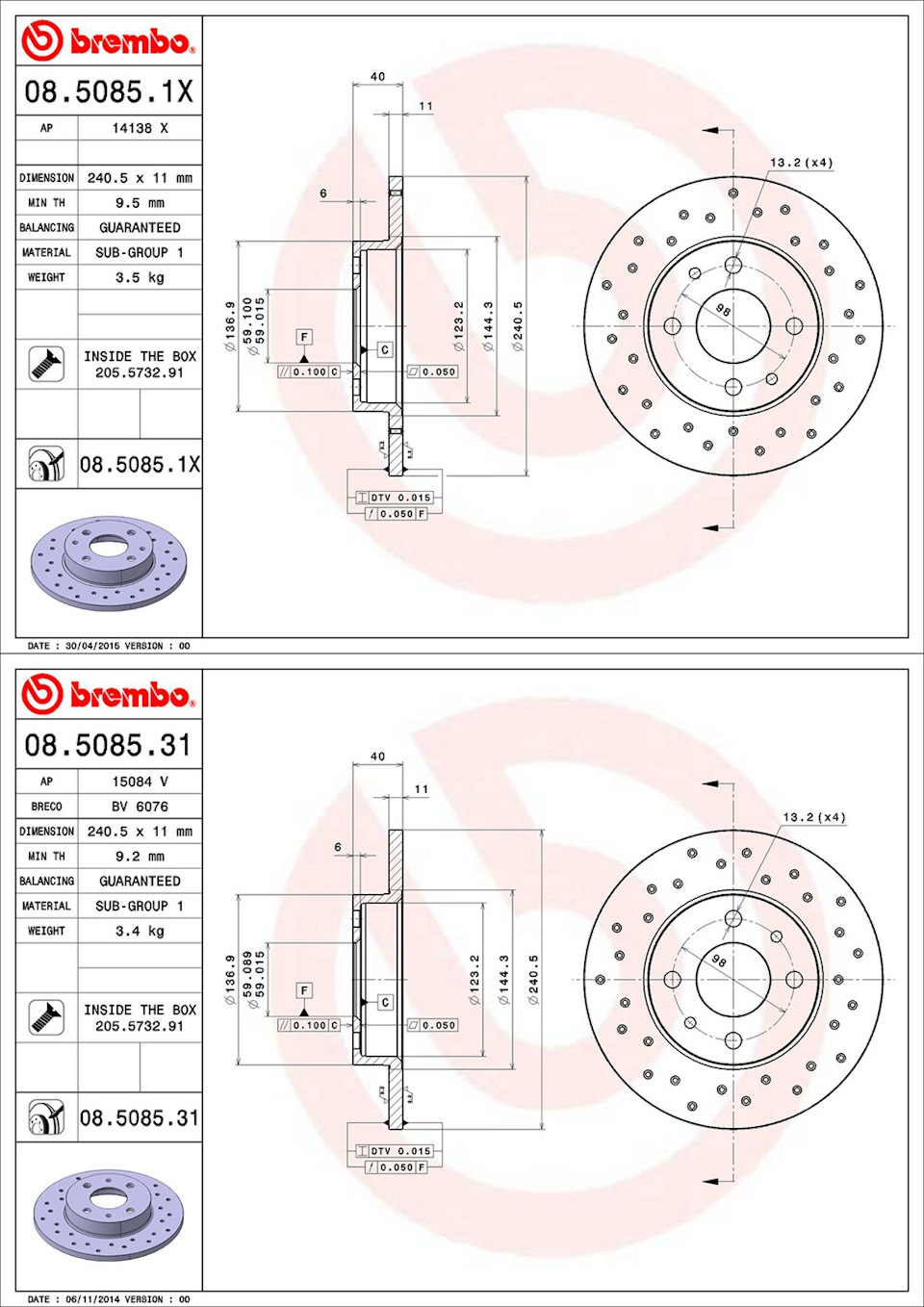

Смехотворность производителя вызывает задний диск 240х11 для данного Abarth, который продают в 2 раза дороже аналогичного для Fiat 2.0 Coupe. Вот посмотрите и скажите в чём разница?
Разница только в красных надписях )) Да да, они всё же прибавляют 5 л.с. Загуглите цены на каждый из дисков и поймёте какая всё же разница, хотя это одно и тоже, а Производителям вроде Brembo это только на руку, ведь не каждый владелец "Тюнинг" тачки догадывается, что есть аналог подешвле.
Кстати аналогичный диск стоит у меня только модели MAX а не XTRA — www.drive2.ru/l/479346388853850129.

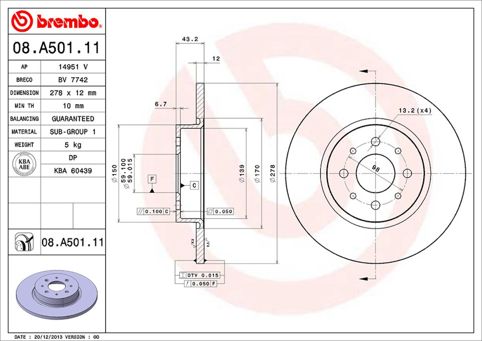

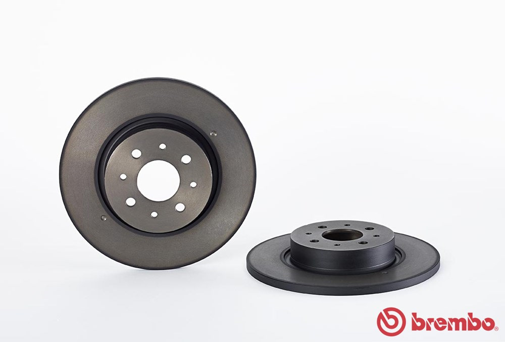

Эти диски от Fiat Coupe 2.0, а что же идёт на Alfa Romeo Mito и Lancia Delta 3 сзади? У них диски немного больше, а именно 251х10мм.
К сожалению данные диски вы не сможете поставить просто так назад, ибо они больше стандартных 2108 или от Fiat, но если изготовите планшайбы с чуть приподнятыми ушками для суппорта, то все возможно.
Просто дело в том, что все планшайбы, которые продаются на просторах тюнинга ВАЗа для ЗДТ идут под диск 240мм, а эти 251, Кстати от Lancia не советую брать, так как вылет у них большой и ваше колесо уйдет в арку очень сильно, но цена на диски Lancia самая вкусная.

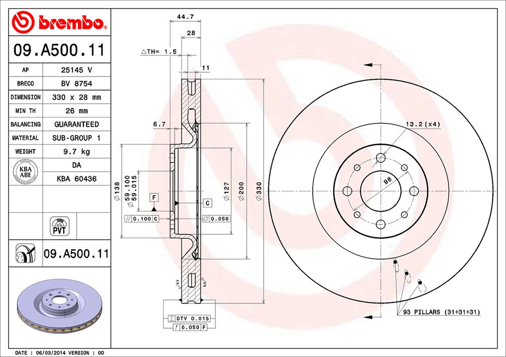

Ну и напоследок тяжеловесы своей категории для ВАЗ это передний диск Lancia Delta 3 размером 330х28 и задний 278х12. Самое любимое моё сочетание, но Я всё же советую ставить 278х12 диск в купе 305х28 и считаю, что производители Alfa, Fiat и Lancia поскупились при проектировании тормозной системы, оснастив зад дисками 240х11, 251х10 соответственно.

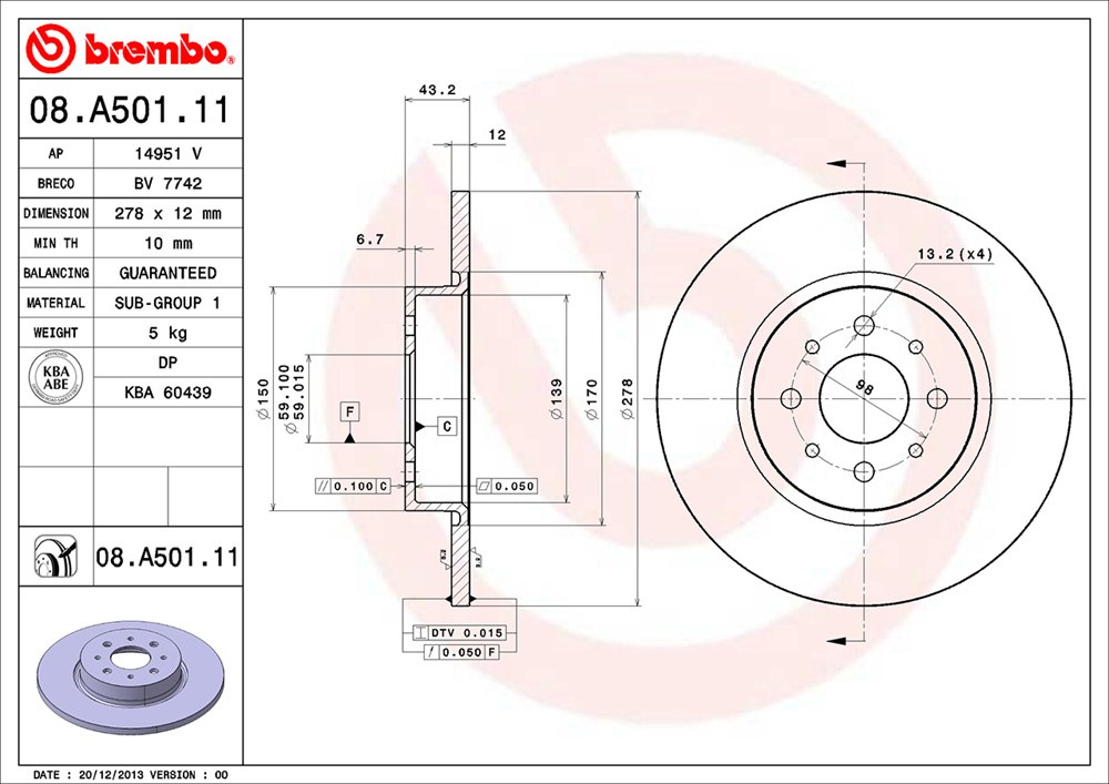

Приветствую! Есть ли каталожный номер двусоставного диска Abarth?
09.B085.13
Спасибо

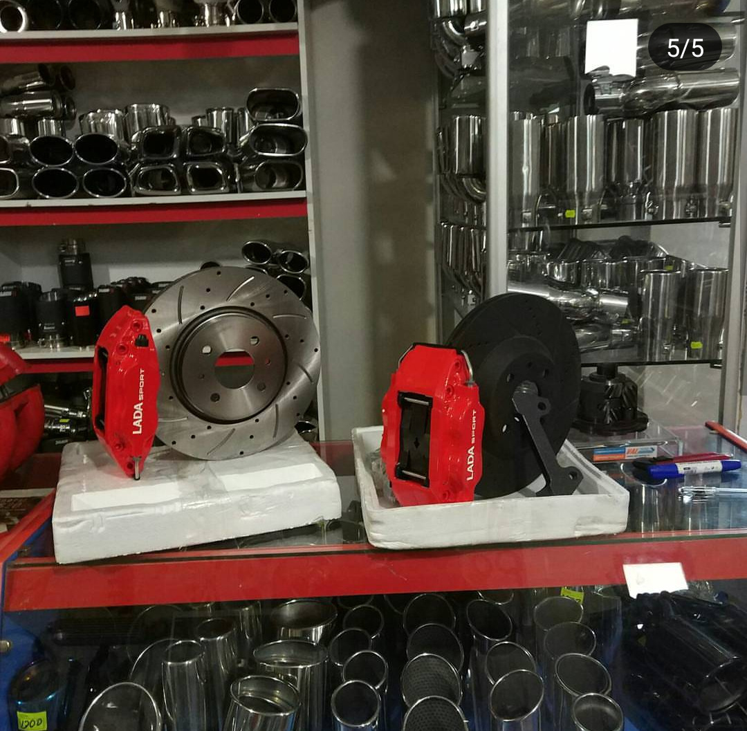

Приветствую, что то не понял, а как поставить 300 примерно диск в перёд? ГАЗовские Супорта уже не подходят, что тогда?
Толщина диска какова? Если диск 300х24 то ГАЗ суппорт влезает. Если 26 и выше то искать другой суппорт. К примеру от БМВ

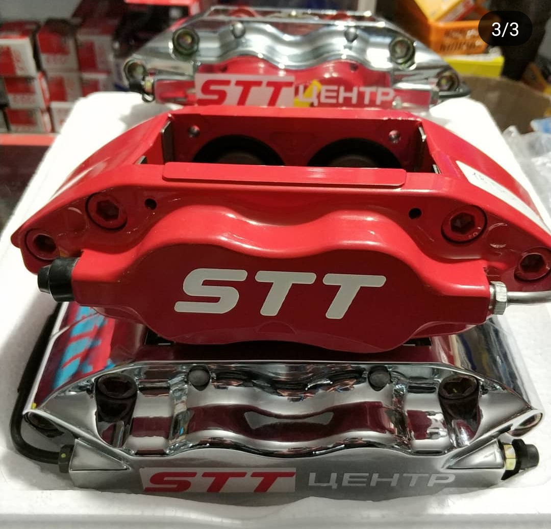

Просто прикидываю, какие диски продуктивнее поставить в паре с 4-х поршневыми супортами STT атам от 300 рекомендовано
У СТТ 284 диски в комплекте. Ты не сможешь их на другие поставить. Придется переходники ставить для других дисков
Вы путаете с PROMA
STT только недавно свои спорта выпустили в продажу, и у них ТОЛЬКО супорт в комплекте
Нет не путаю. У нас этот комплект продается в Махачкале уже полгода. Там диски в комплекте. Есть комплект на Весту и на Приоры Гранты Калины. Они эти суппорта подготовили для Весты спорт и вроде как они будут стоять на ней
JOKER-Snyt
Вы путаете с PROMA
Это самый первый комплект и эксклюзивно для Дагестанского офиса отправили.ни у кого больше не было. Это было ещё в марте
JOKER-Snyt
Вы путаете с PROMA
Потом такие два комплекта приехали ещё.
JOKER-Snyt
Вы путаете с PROMA
Сейчас такие продаются. Красные для Приора Калин Грант были. Хромированные на Весты.
Хм, не знал, не на сайте, не в ВК негде не фигурировало, что у них свои диски в комплекте идут
Лучше уточни у менеджера под какие диски идут эти суппорта. А так за 14 тысяч продает один суппорта от Скайлайна Р32 с дисками колодками планшайбами. В ВК набери группу KorchMarket и введи в поиске группы "суппорт" и выйдет это объявление.
stt-performance.ru/produc…ormance-4-eh-porshnevyie/
Дабы не быть голословным, о дисках не слова
Не знаю куда твои глаза глядят, но точно не туда куда надо. Читай описание, а для тебя скопирую сюда и процитирую: "Для установки на переднеприводные а/м LADA совместно с тормозным диском 11186-3501070 (284мм, Lada Kalina/Granta Sport) или их аналогами."
А ещё чуть ниже:
Тормозные шланги и тормозные диски в комплект НЕ ВХОДЯТ.
Амммм, ну это понятно. Просто разговор был за то какие диски на них подходят, а не за то что идёт в комплекте )). Почитайте выше ваш же коммент. Вы написали что СТТ рекомендует от 300 диски ставить. А вот вам офф. инфа что 284х22 максимум. В противном случае делать переходники придется под бОльший диск.
Просто у тех же PROMA диски в комплекте идут.
А тут, дург друга не поняли, ну и я их не понял, в ВК просто писали так, что понял будто от 300 рекомендуют.

От чего 260 ? Какова их толщина ? Влезут они в суппорт ?
брэмба, все дела, 22мм толщина
22мм не влезет в суппорт от Соляриса (((
Так бы я сам сам собрал

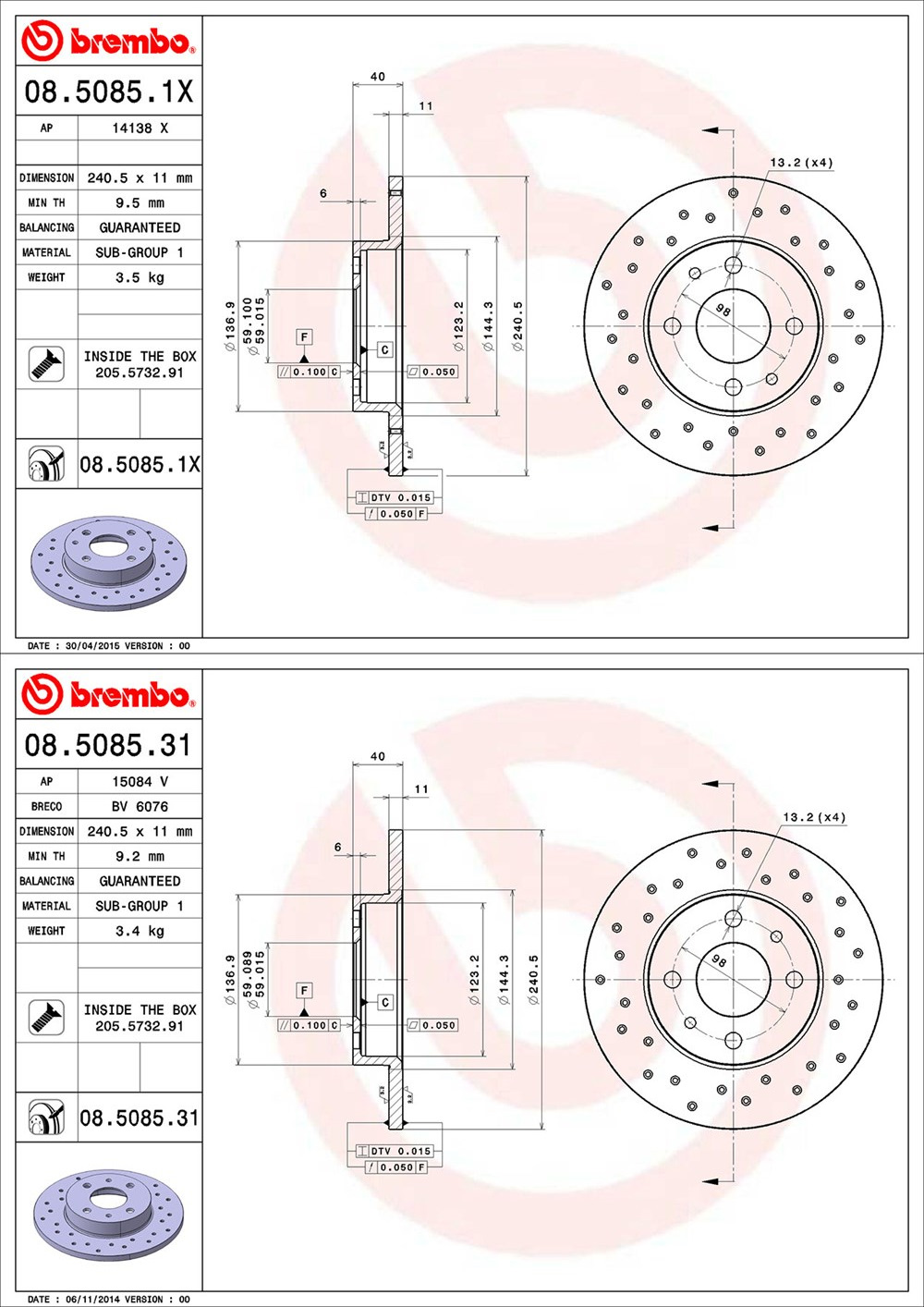

а, тьфу, я ошибся — 12мм по коду 08.5086.14
Ц.О. возможно придется уплотнять чтобы не было биения у нас 58.6 там 59, идея хорошая думаю дело выгорит, на солярисе тормоза работают ))
0.4мм к радиусу для биения, ну это ваще не страшно ни разу))
спичками центровать буду xD
Это очень страшно !
Зачем бить то должны? Они даже в 58.5 заходят с трудом, там настолько все намертво сидит, что ни о каких проставках типа фольги говорить не приходится.
Как отцентровать диск ц.о. 59 мм ?! Разницу в 0.4 мм как убрать ?
Пол мм ощутимая разница, что тебе бьёт в руль? Погрешности не бывает в механизмах? Неужели все подгоняется до сотых? Болтами шпильками конечно не оцентровать, но я ни у кого не видел проблем с биением. Вот с колесами да. Берём колесо ставим на ступицу, теребим его на ступице, если гуляет, то уже центровочные кольца. А из за 0,4 чтобы в руль било или вибрации впервые слышу.
Другу ставил диски от альфы в перед, у него било, отцентровал биение прошло …
Диск на 0.4 смещен в одну сторону
Не знаю не знаю. Понятно что смещен вниз, силу тяжести никто не отменял. У нас нет таких проблем. Может ступица уже уставшая была и зазор составил больше чем 0.4?
Ступица была в норме, диски сменили на вазовские и вибрация пропала…
