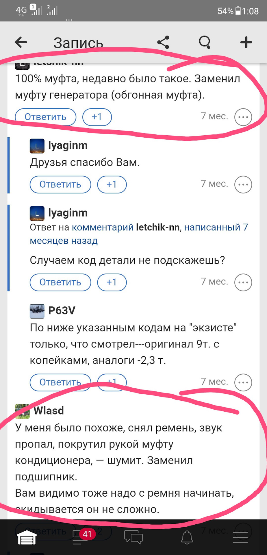

Вот нашёл ещё пару вариантов решения, может поможет тебе (на фото посмотри).Сам на днях попробую. По ссылке, что ты кидал решений не нашёл. Хотя пробовал варианты. Сброс клеммы на день, как там писали, тоже не помог.

Попробуй снять ремень генератора. И завести на холодную. Если стуков нет значит смотри подшипники генератора, натяжной или кондиционера.

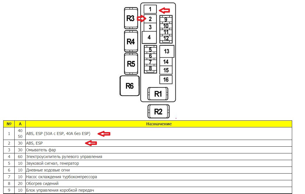

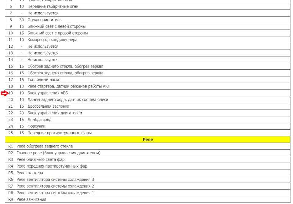

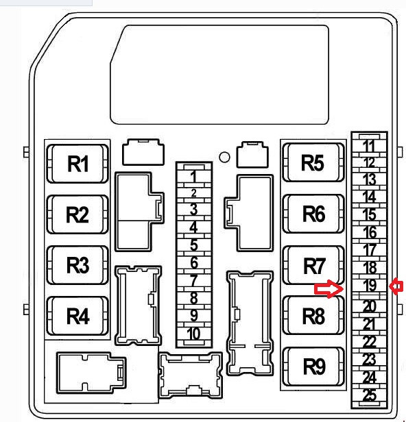

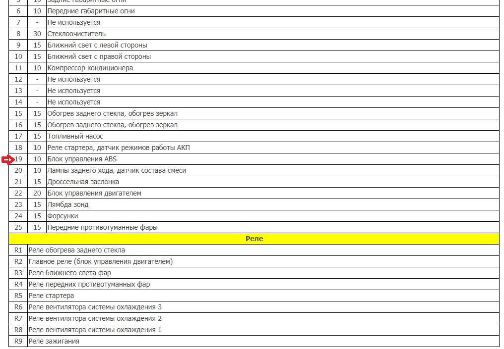

Под капотом есть блок предохранителей. Большой с лева и маленький. Пробуй по очереди выдергивать предохранители все какие связаны с ABS и ESP. В большом №19
В малом блоке №1 и 2
pwshav20
Надо попробывать, т.к перкменял все что можно, кардан крестовины и без него катался, рычаги передние, сайлентблоки подрамника, колодки, подушку нижнюю, привода разбирал, думал вариатор поддон вскрыл стружки нет да и проблем с ним не было, но у меня не однократный, а в так вращения до 10 км в час, если резко ускорение тишина, ну что меня смущает как то громко работает система при помощи со спуска какой то прям стук, еще два раза замечал после поездки по грязи или песку начинает моргать скользкая дорога, и машина не разгоняется.

Дергай предохранители. На работу двс не влияют.

Надо все ж выдернуть предохранители АБС и ЕСП.
