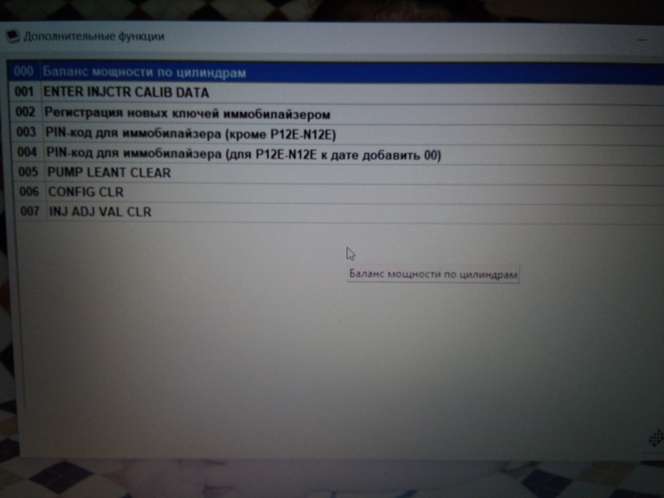

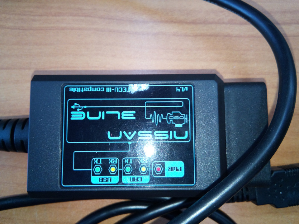

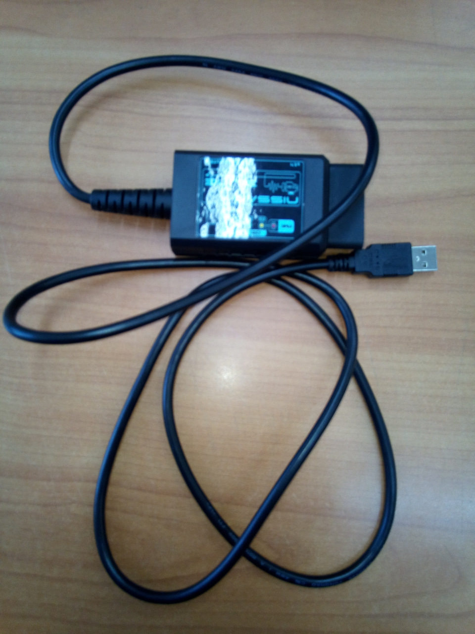

Получил шнурок.

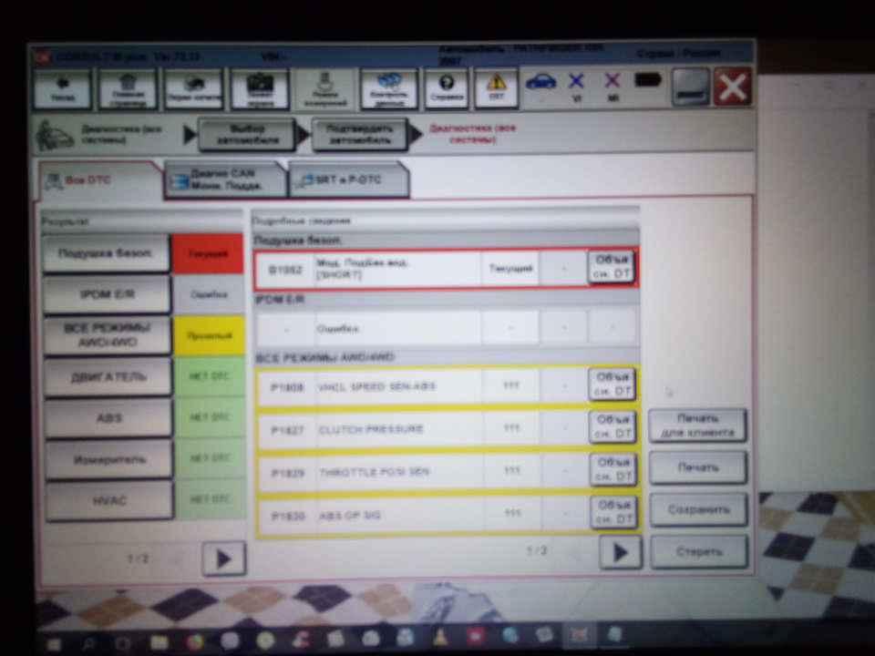

Испробовал с 2 программами — TCU3 и CONSALT3+.

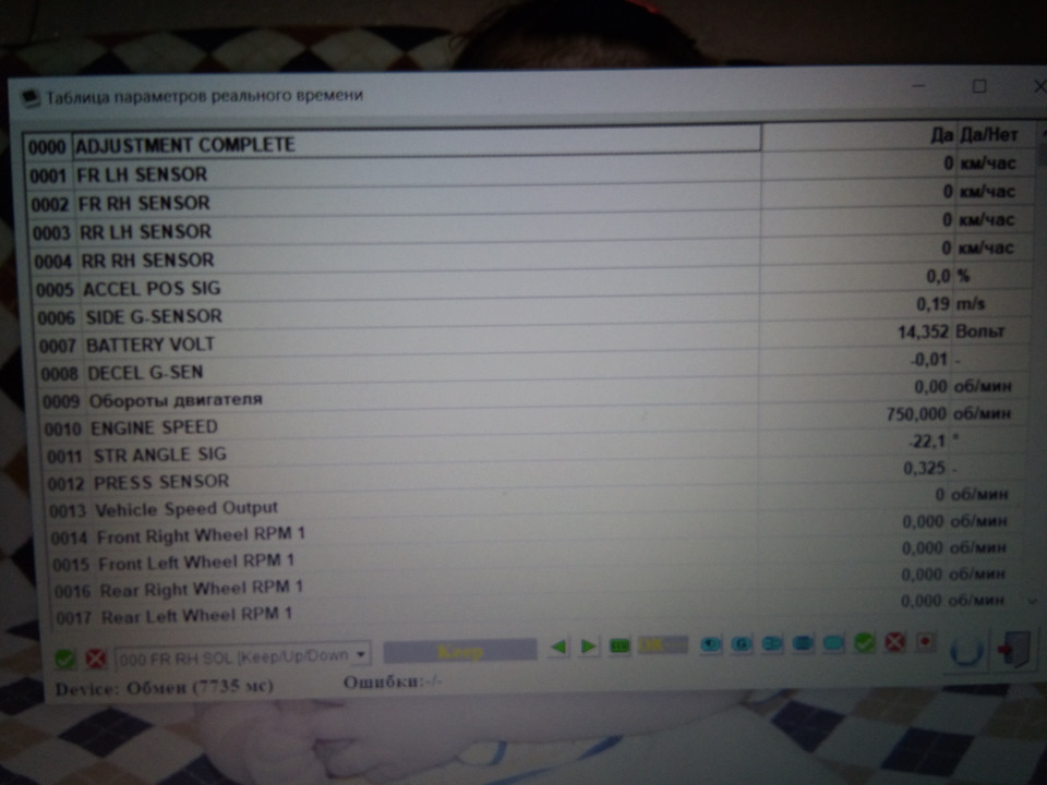

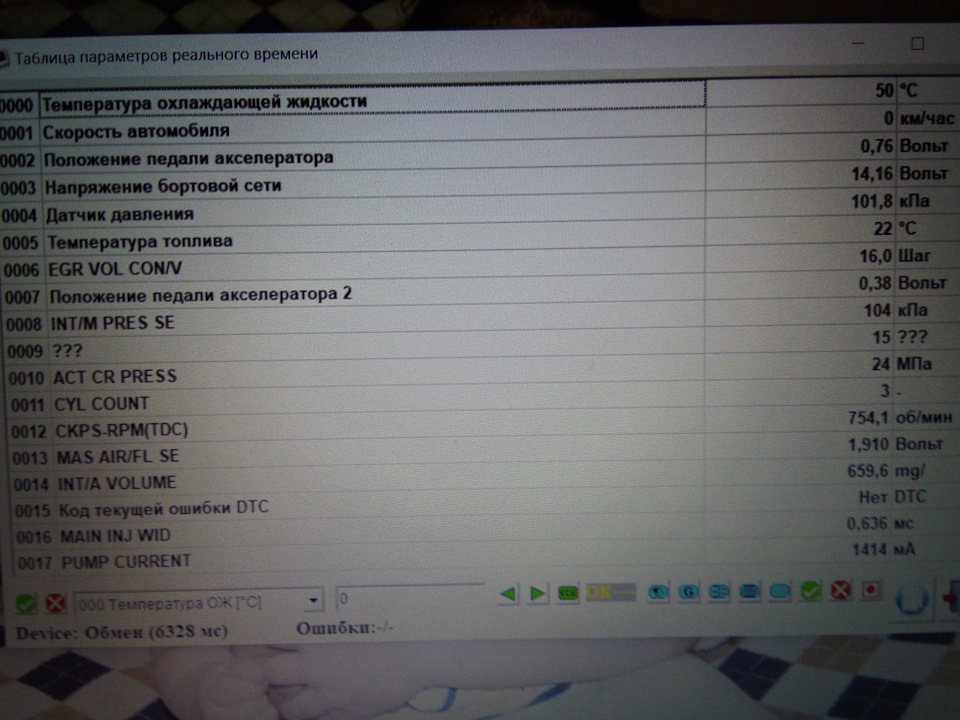

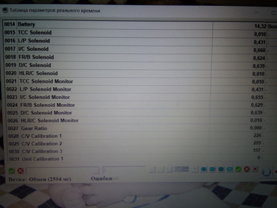

TCU подключился без проблем. Читает ДВС, АБС, привод, подушки, коробку. Адаптации и т.п. в блоке ДВС, АКПП, АБС. Так же есть активные тесты всего, очень много показателей. В общем нормально поковыряться можно. Ещё разбираться и разбираться.

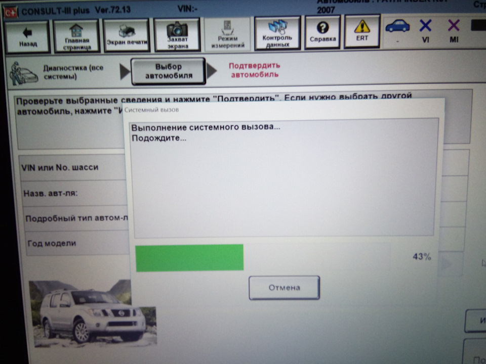

Консалт подрубился, но как только считал данные отсоединился. И так каждый раз.

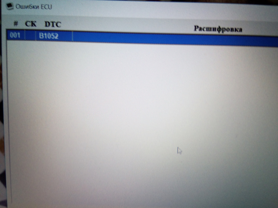

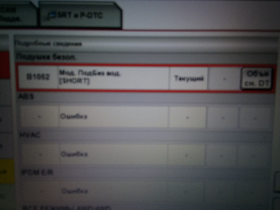

Обе софтины увидели ошибку по подушке. Всякие елмы и т.п. ее не видели. Ошибка текущая, стирается и появляется снова. Буду разбирать руль. Похоже что недавно замененный шлейф перетерся или плохой контакт самой фишки подушки.
Скачал ещё софта, как будет время помучаю.

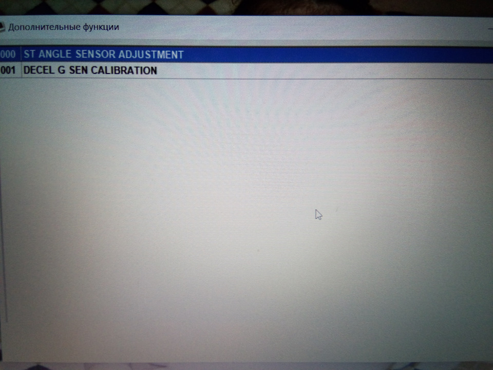

Ну и немного скринов некоторых функций и вкладок. На них не вся информация, там ползунок еще вниз перемещать и позиций как минимум столько, сколько на фото.

Подскажите пожалуйста: с каким ноутом использовали консалт с амд или Интел?
Ого! :)) А в чем разница для софта? Операционка то одна! :))
Ранее на сайте вдиаг прямо было написано, что консалт программа работает только с интелом. Я 32 версию ставил и она ни с одним блоком не соединялась и зависала. Даже Винду переставлял.
Чудеса! Значит "странные разработчики" пользуются не функциями ОС, а работают напрямую с некоторым железом! "Чудаки"…
Хрен его знает. Прога то ломаная, разрабатывалась под конкретный их планшет. Может из-за этого.
Intel

У меня теку 3 работает полностью через обычный К-Лайн шнурок за 300р купленный на Авито. Если купленный шнурок Глючит с консалтом, то советую его вернуть разработчику, т.к. по сути он безполезен…
Китай дешевле, но мне с Китаем не везет)) Удивился что камера рабочая пришла, хотя еще пользовался мало. Поэтому заказал Российский. Консалт3+ в том виде, в котором он есть на просторах интернета, для пафов мало полезен с любым шнурком, как я понял. Для моих хотелок TECU3 хватает с лихвой.
