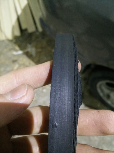

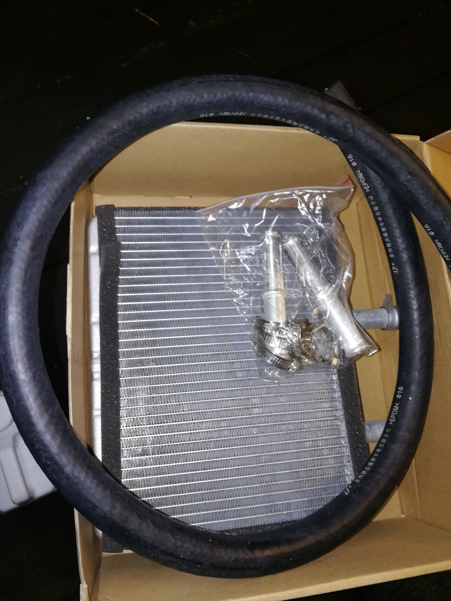

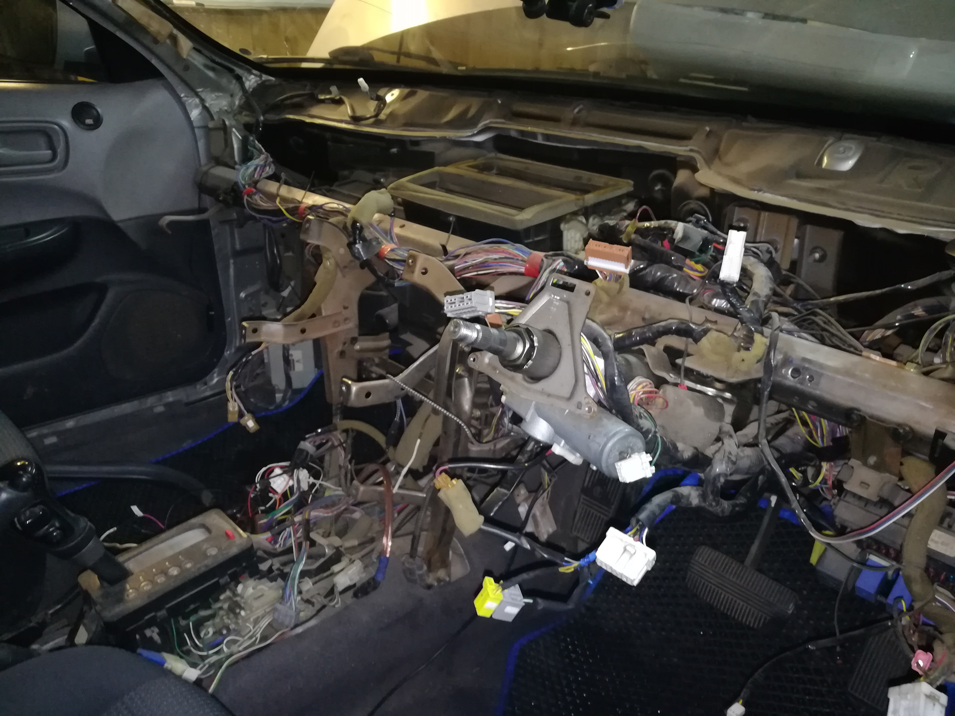

С преходом зимы стал замечать, что в авто стало прохладней чем в прошлом году. Решено было заменить радиатор печки. Купил SAT (лучше бы на разборке от Tino взял), у него труюки существенно короче. Коекак вкорячил.

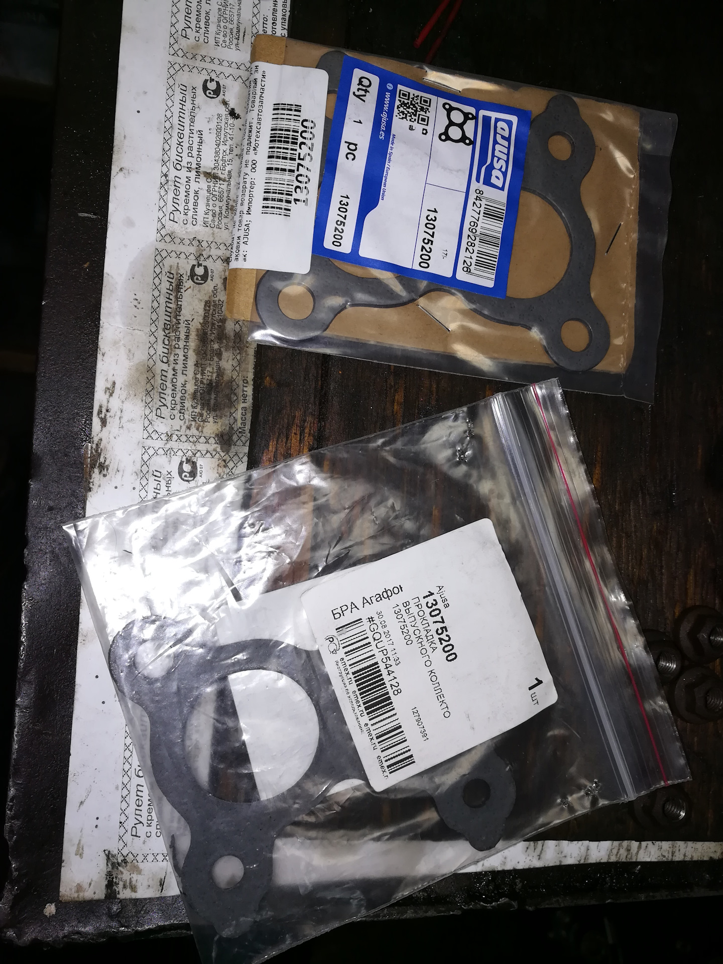

Плюс ко всему заменил прокладки выпускного коллектора и сальник правого привода (начал сопливить)

Это так надо разбирать чтобы печку махнуть?, чет ну ее
Это еще не полностью разобрано, надо еще усилитель снимать, по времени заняло 10 часов с перекурами и перерывами на чай
эффект есть от замены радика
