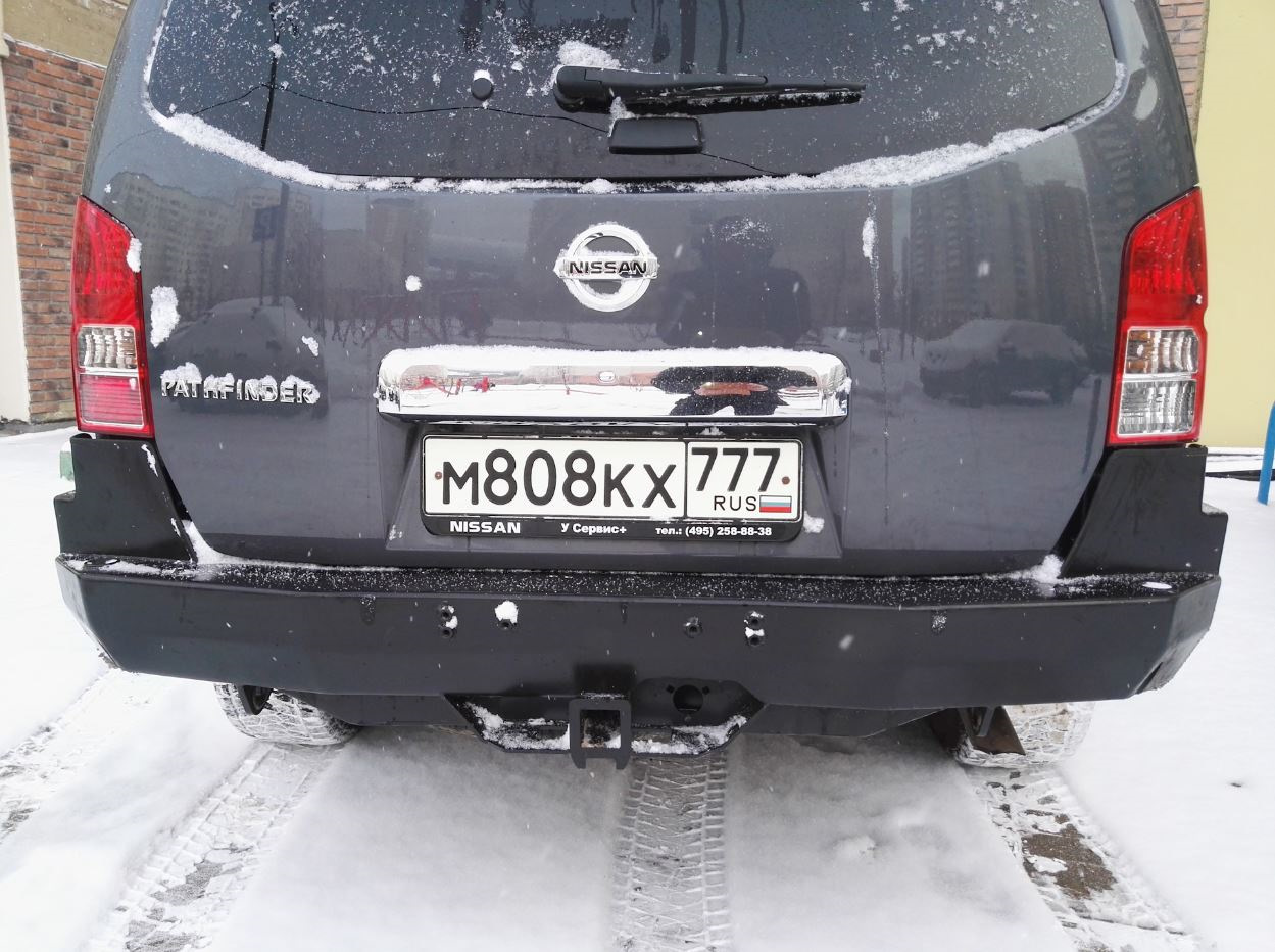

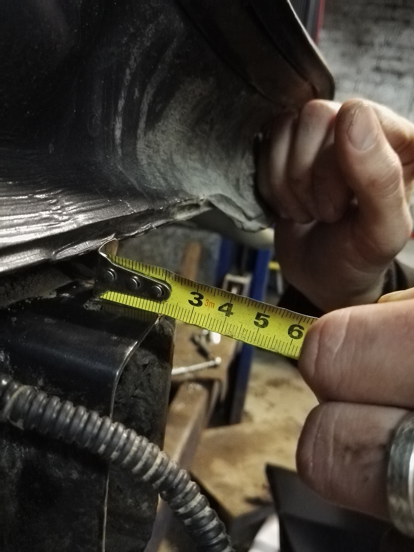

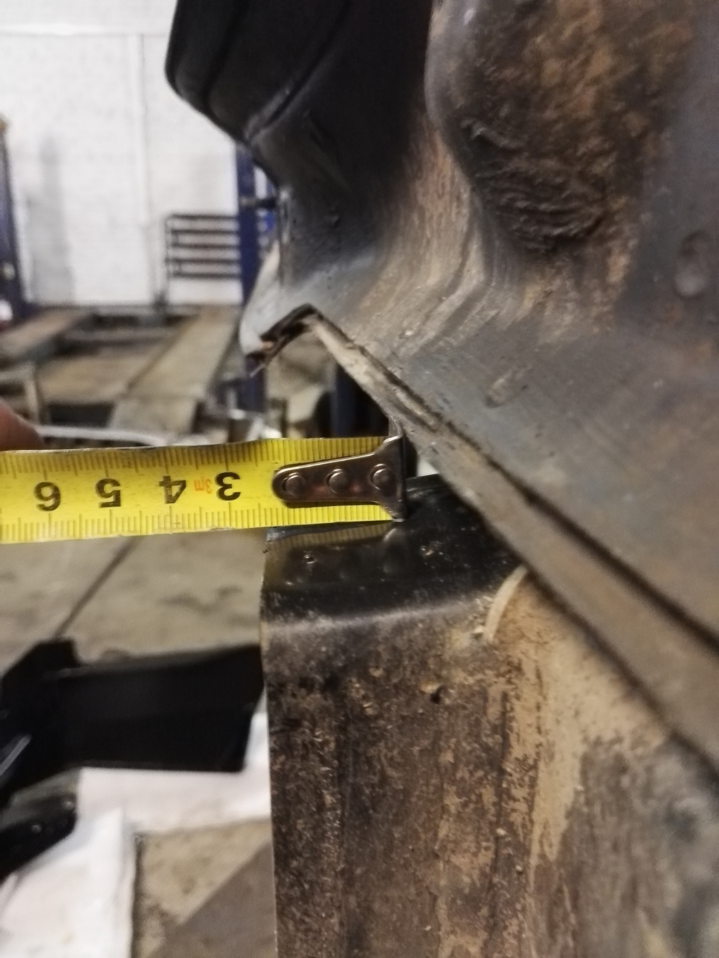

Начали с заднего бампера. Пытаемся поставить силовик – выходит криво! Я в шоке… Снимаем обратно. Игнат меряет на сколько рама выступает за кузов. С удивлением обнаруживаем, что правая сторона по отношению к левой торчит на пол сантиметра больше. Соответственно на уровне крыльев это выливается в серьёзную кривизну около 1 см! И если пластик легко подгибается на эти пол сантима, то стальной силовик нельзя согнуть ни на миллиметр. Хорошо, что я это видел лично, а то как и некоторые другие, ругал бы «кривых производителей бамперов» :) А тут Ниссан виноват :)
Ну да не беда :) Игнат растачивает все крепёжные отверстия на одном кронштейне силовика и всё встаёт на место. Хотя ребятам пришлось потрудиться…

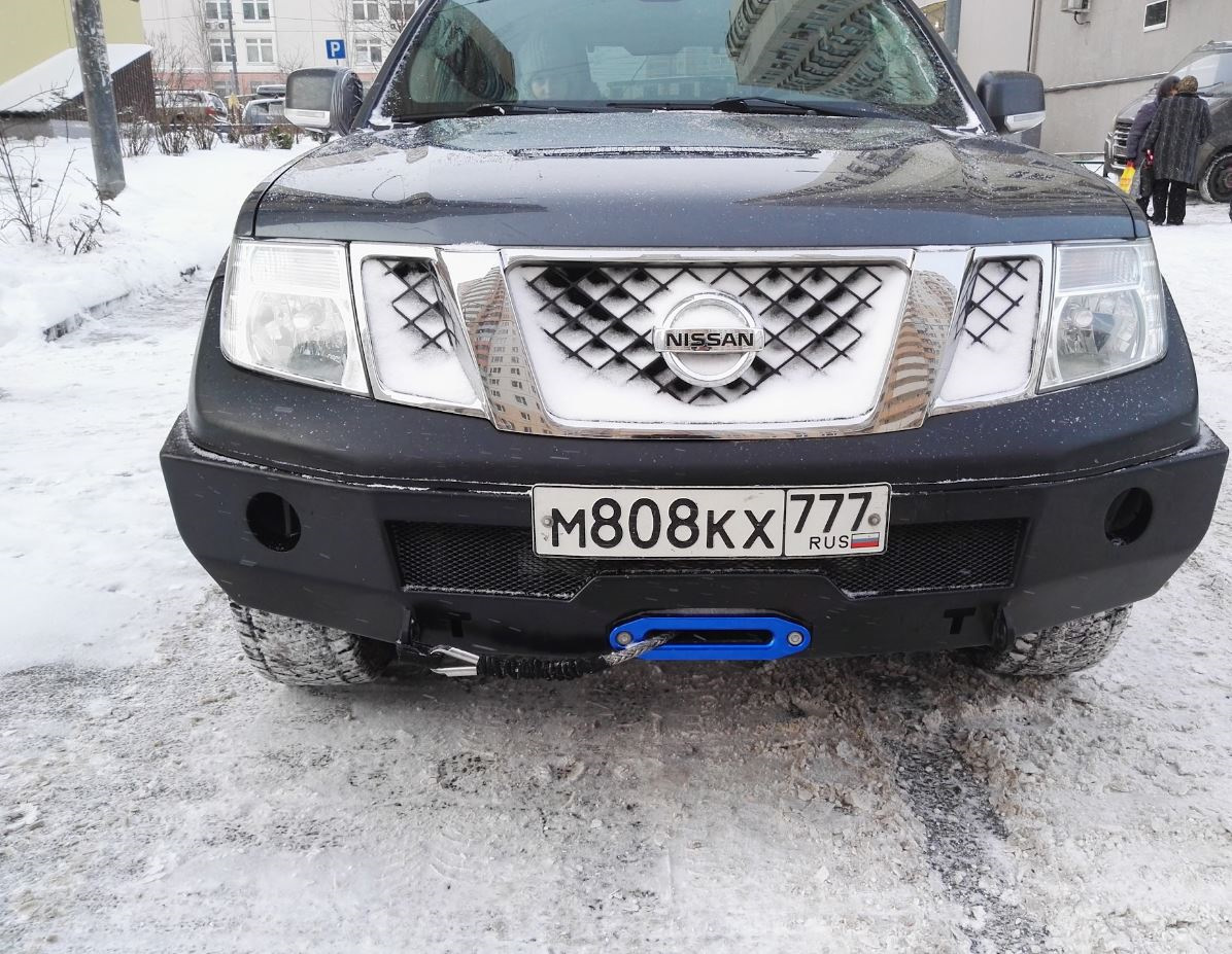

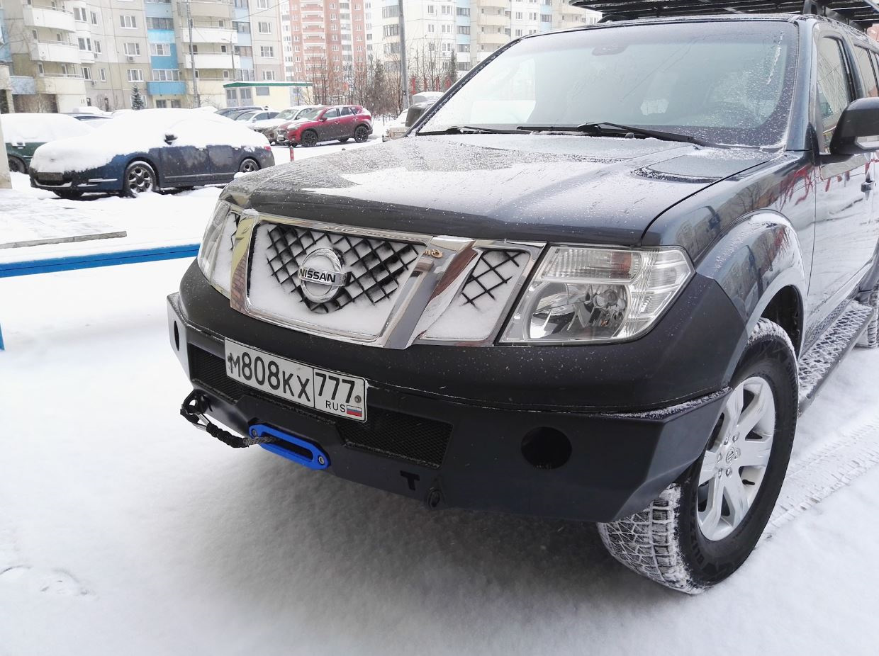

Бампера минимально выступают за стоковые части кузова. Это очень классно смотрится. Конечно если Вы хотите ходить пешком по переднему бамперу, то это у Вас не получится, за то вес значительно меньше и бампер трудно отличить от стокового.
Очень красиво обыгран клюз. Даже жаль его прятать под номер, но придется – опять же техрегламент…
Минимизированы углы атаки фронтальных элементов бампера. Существенно уменьшены «свесы» автомобиля. Бампер Тамерлан не опускается ниже линии, проведенной от внешней нижней точки рамы автомобиля касательно к окружности колеса.
В оба бампера АМЗ встроены по две усиленные буксировочные проушины. В передний ещё две прорези под хай джек. В заднем по умолчанию присутствует «квадрат» для фаркопа.

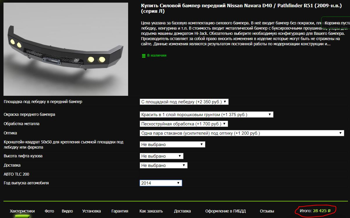

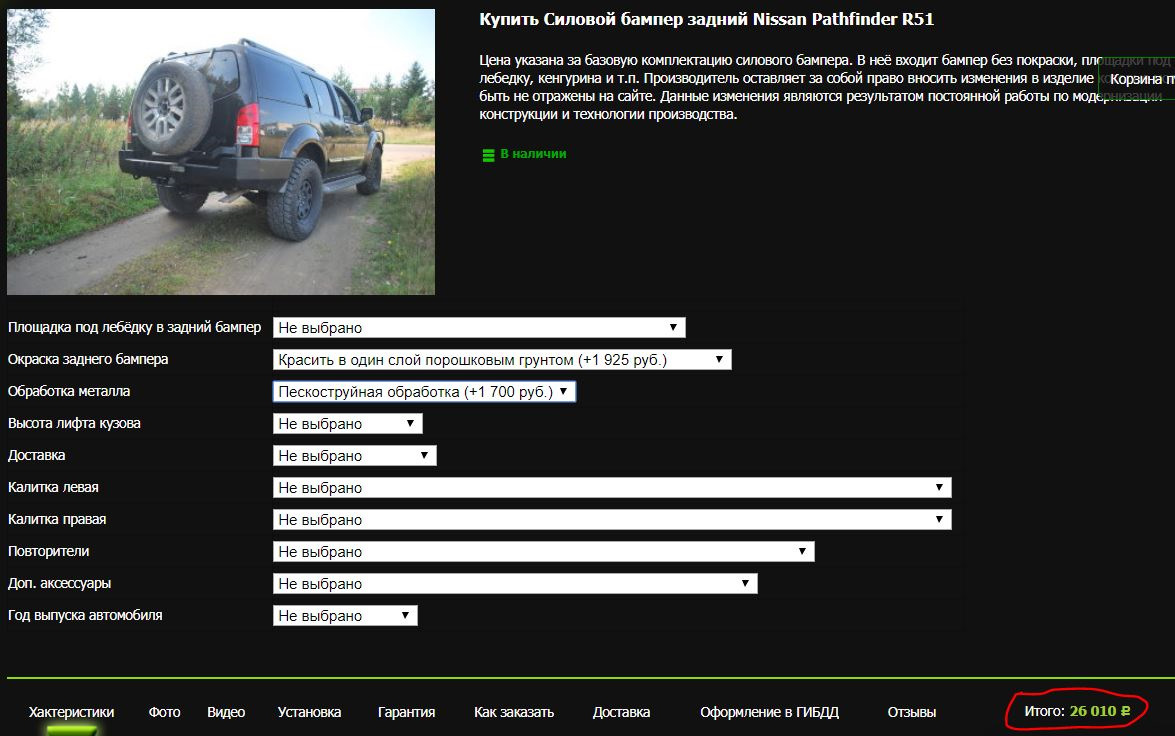

На сайте производителя есть чёткий калькулятор бампера какой комплектации сколько стоят.
Например, для переднего есть варианты с/без площадки под лебёдку, 0/2/4 стакана под оптику.
Мой вариант считаю минимальным за 28.405р. Передний «голый» стоит 21.800 руб. У меня на передний Тамерлан поставил площадку под лебёдку и два стакана под оптику.
Для заднего можно площадку под лебёдку, калитки 1 или 2, кронштейны под запаску, для номерного знака, лестницу, держатель канистры, хай джека и т.д.
Если брать минимальный (на мой взгляд), то он обходится 26.010 руб.
Задний «голый» бампер стоит 22.385 руб.
Я себе на задний бампер за дополнительные деньги заказал обе калитки и кронштейн под запаску. Пока не использую…

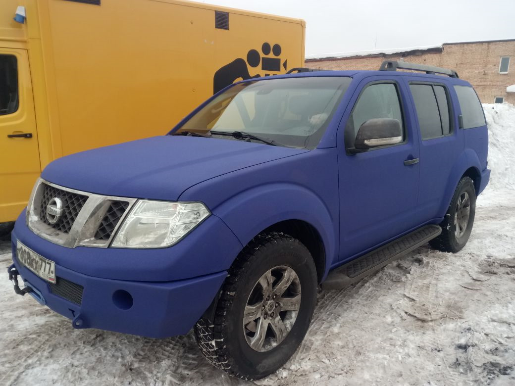

А в марте закатаю машинку в защитное покрытие Z-Pro! (Полимочевина)

Добавь пожалуйста фоток спереди снизу.
Сделаем

Отлично получилось! Мне ооочень нравиться! Респект вам с производителем! :) А в какую цену полимочевина встанет, если не секрет конечно?! С разбером или без?
Около 130.000 пока не точно, буду торговаться, но и накрутить могут… :( Потом отпишусь.
Разборка частичная.
