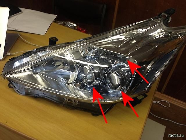

1. На первом месте конечно стоят биксеноновые и раздельные модули (линзы). Т.е. если тебе нужен свет близкий к идеальному — то только они. Да, придется снять фары и засунуть в них эти модули, но результат с лихвой перекроет все трудозатраты.

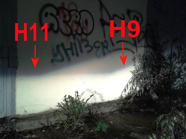

H11 — замена на H9. Потребуется небольшая модификация цоколя (надо укоротить один из трех лепестков на 2 мм). Мощность ламп H11 — 55 Вт, Н9 — 65 Вт. Визуальный прирост яркости может достигать 50%.

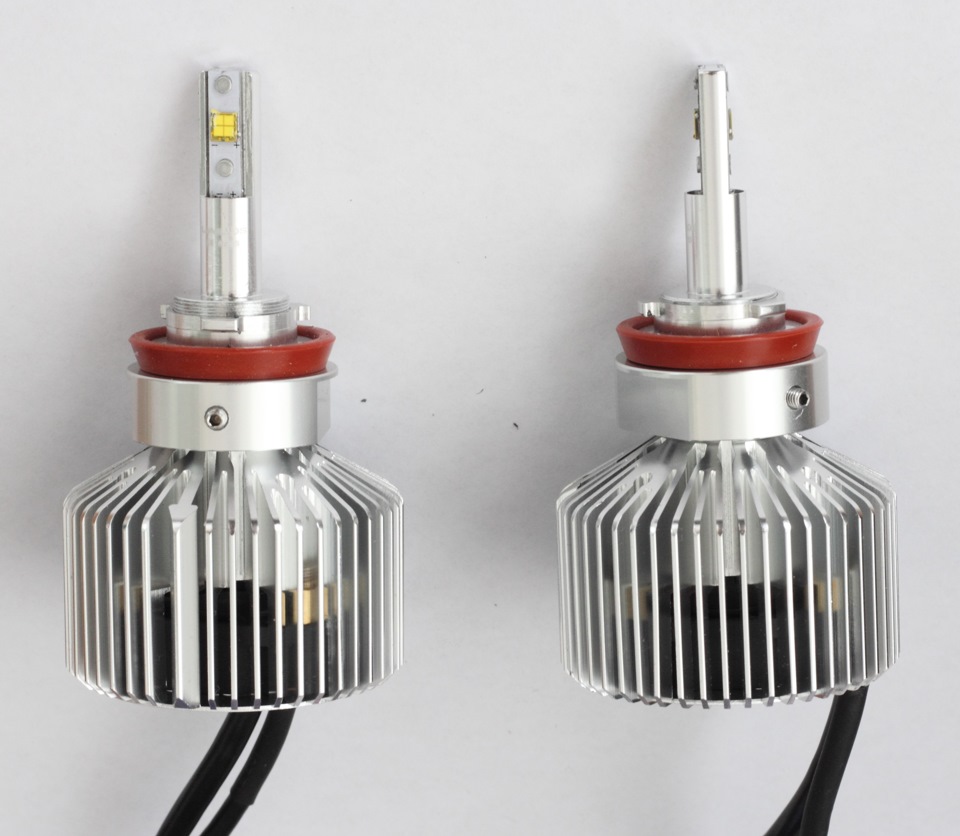

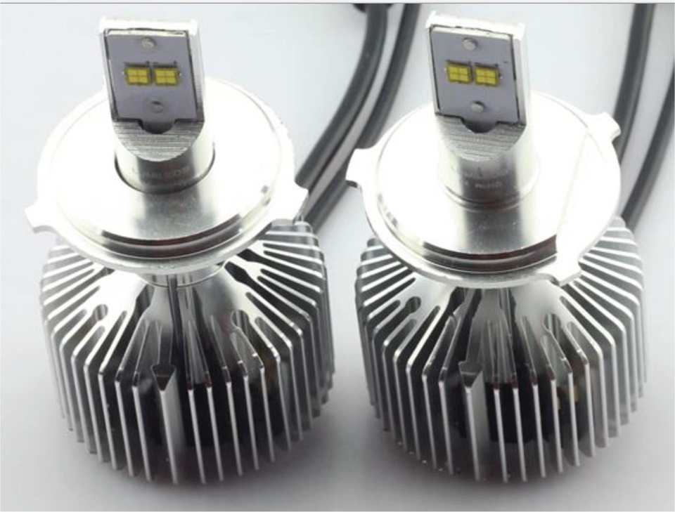

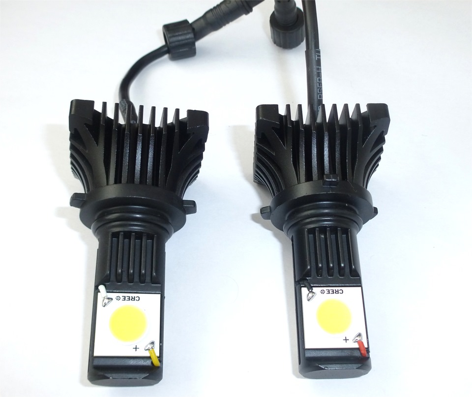

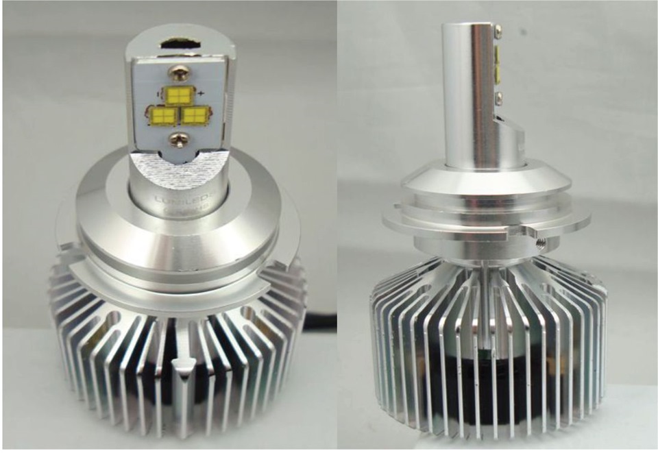

Несмотря на бурное развитие светодиодных поделок, светодиодные лампы, подходящие для использования в штатных цоколях, появились совершенно недавно. Основная проблема предыдущих поколений светодиодных ламп — большое несоответствие светодиодов в расположении относительно точки фокусировки отражателя фары из-за своих размеров. Короче — в фарах под галоген светодиоды не сформируют нормальную СТГ.
Ниже приведенные светодиодные лампы можно использовать, как в раздельной рефлекторной оптике (отдельные отражатели на ближний и дальний свет), так и в единой (лампы H4). Размер чипов достаточно мал, чтобы формировалась нормальная СТГ.

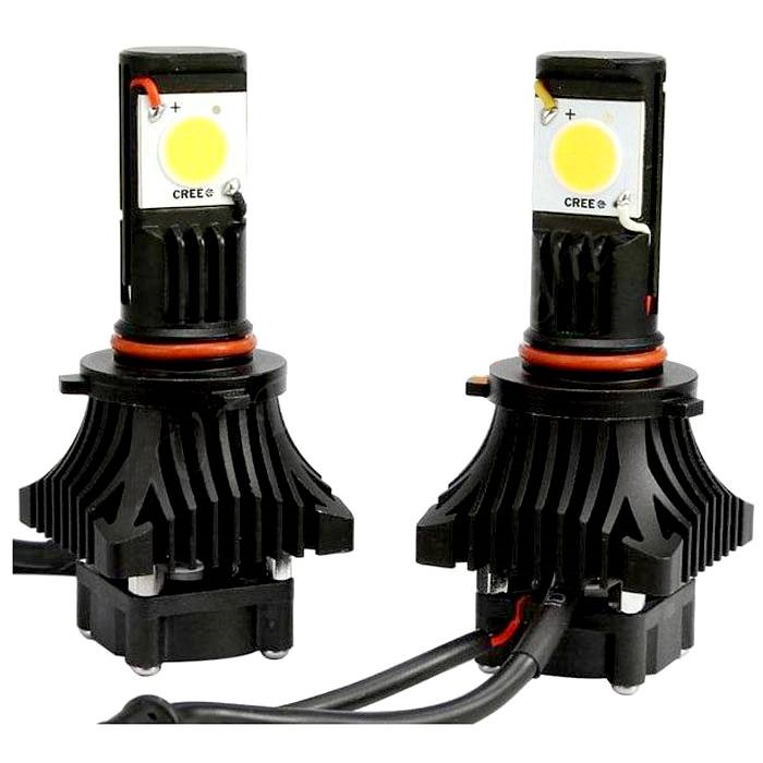

Для ближнего света светодиоды должны располагаться на верхней стороне лампы. Для дальнего и H4- сверху и снизу. Мощность таких ламп должна быть не менее 25 Вт, т.е. ток 2 А при 12 В. Наличие активного охлаждения у таких ламп — обязательно!
Ближний
Дальний и H4
Вот такой дальний с цоколем НВ3 использую сам:
Что касается штатных светодиодных фар, то их автопроизводители только недавно начали устанавливать на свои авто (Toyota Prius 30, Lexus, BMW, Nissan Leaf и т.д.). При этом светодиодный модуль ближнего света — это самостоятельная конструкция с несколькими источниками света (у Prius — 3, две отдельные линзы и рефлектор).

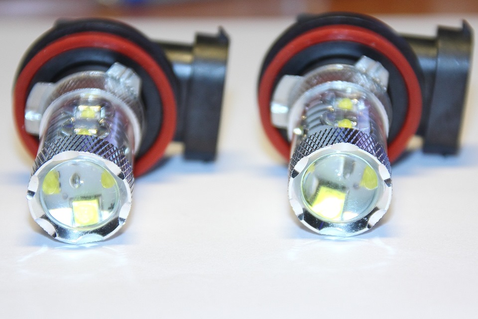

Лампы, которые идеальны в качестве ДХО + ночью можно ехать по двору:
Отзывы по этим лампам только положительные. Для самостоятельного поиска — эти лампы называются общим термином "60W", т.е. китайцы решили, что 12 чипов с максимальной мощностью в 5 Вт должны выдавать 60 Вт. Но при такой мощности они бы сгорели за минуту, поэтому реальная мощность этих ламп не более 10 Вт, я же специально заказываю с пониженной мощностью в 5 Вт (400 мА), визуально потери яркости не заметно, а надежность повышается многократно.

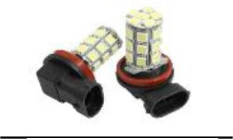

Что касается многочиповых "кукурузин" на древних чипах типа 5050, то считаю это зря потраченными деньгами.

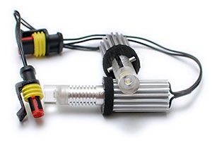

Это те же лампы, что и дальний свет предыдущего поколения, но с пониженной мощностью, чтобы: 1. не слепили и 2. убрать активное охлаждение (вентилятор), который будет являться слабым местом, т.к. туманки находятся внизу и более подвержены воздействию грязи и воды.

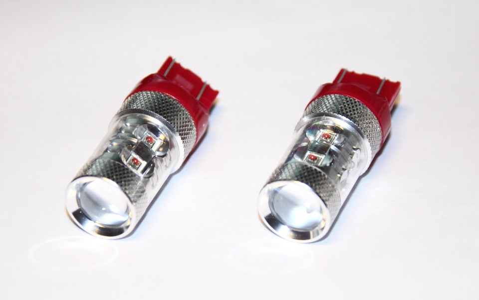

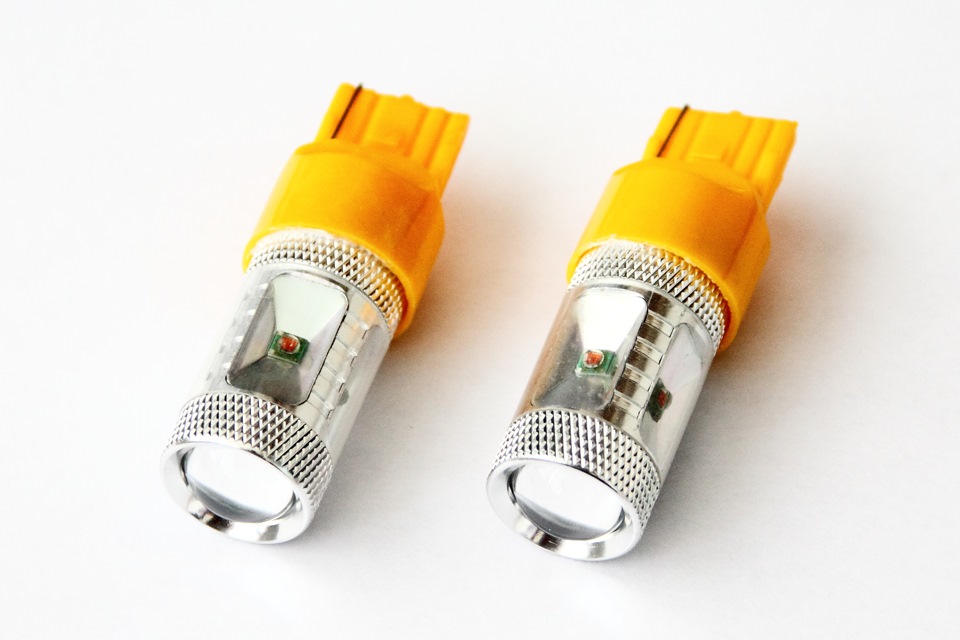

Поворотники и стоп-сигналы.

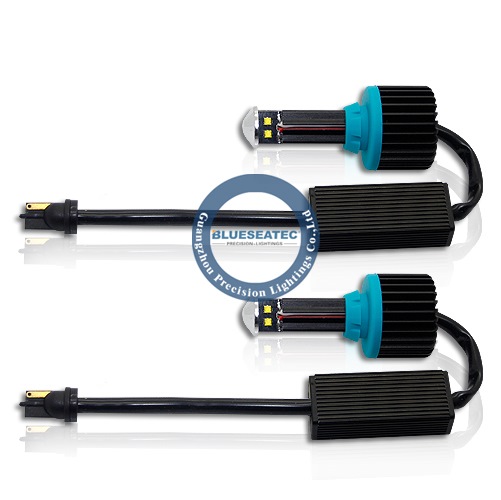

Здесь нужна максимальная яркость, которая достигается только на дорогих чипах типа CREE. Важный момент — цвет светодиодов должен быть такой же, как и у стекла, т.е. если стекло красное, то и светодиоды красные. Если поставить белые светодиоды, то яркость будет в разы ниже, т.к. красное стекло "вырежет" из всего белого спектра только узкий красный участок, остальное не пропустит. Как результат — сильное падение яркости.
В погоне за яркостью можно перегнуть палку, тогда лампы будут перегреваться, в результате или упадет яркость, или вообще сработает термозащита и лампы просто будут выключаться.
Вот проверенные временем стопы и поворотники

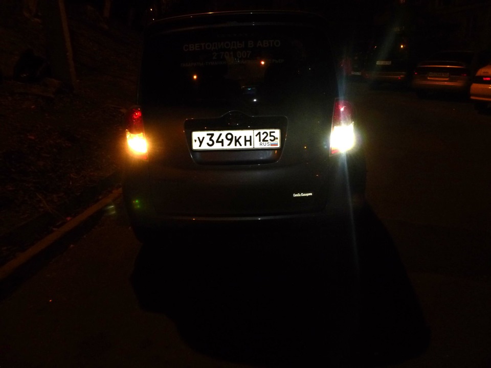

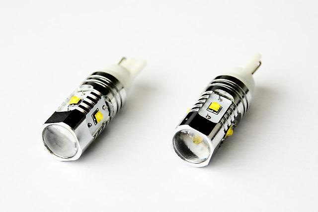

Задний ход.

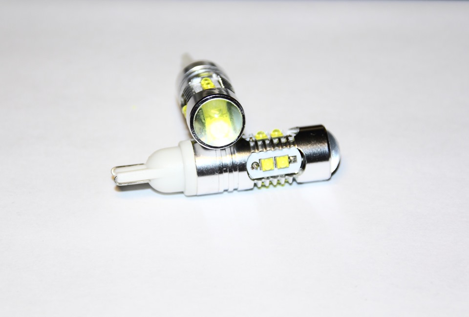

Только самые мощные лампы! Самые распространенные в последнее десятилетие цоколи — T10/T15 (W16W) и T20 (W21W).
Так, если в габариты поставить лампы под названием 50W,
то с большой долей вероятности они сгорят через два-три месяца, т.к. реальная мощность у них 3 Вт, а отвести 3 Вт с такой площади весьма проблематично. Но если их поставить в задний ход, то там прослужат вечно, а светить будут гораздо ярче штатных. Вот реальное фото сравнения на моем авто:
Соответственно с цоколем T20 можно брать еще более мощные лампы: и "60W" и "80W".

Вопрос: если менять h11 на h9, не будет ли проблем с проводкой авто, из-за разницы в мощности?
Мощность увеличивается на 20%, а у проводов 5-и кратный запас по мощности
