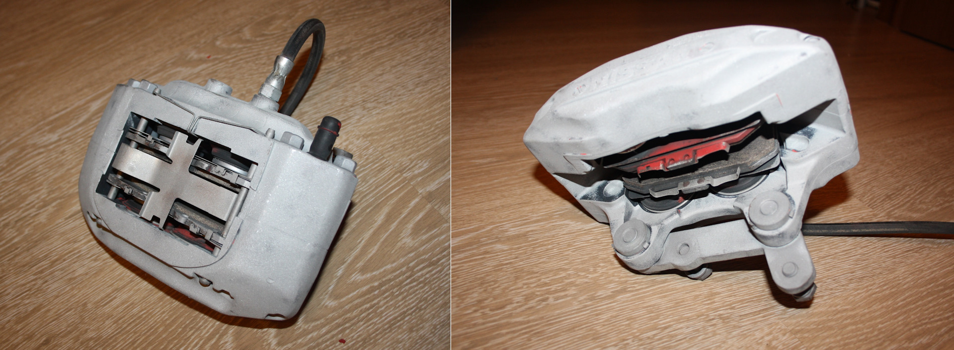

Но ведь не только суппорта были отправлены в порошковую малярку. Так как предстояло установить тормозной диск диаметром 305мм, то логично задаться вопросом, а как грязезащитный кожух от 2112, предназначенный для 260мм диска будет защищать диск от грязи и воды?
В связи с этим был совершён поход в крупный местный магазин ВАЗ/ГАЗ/УАЗ, где наглядно можно было сравнить имеющиеся грязезащитные кожухи Российского Автопрома. Больше всех мне приглянулись кожухи от Газели, так как они большие и тонкие, а значит легче будет установить.
Как можно видеть их можно установить на кулак не пилив перегородку, но тогда нужно снимать ступицу. Но это не очень уж прагматично. В итоге Я их купил по 250р за шт. Сказали что оригинал, ибо бывает Китай за 150р, который ломается от одного камушка. Пыльники, суппорта и планшайбы были покрашены.
Пыльники и ПШ.
А вот собственно и разница между 2112 и Газель.

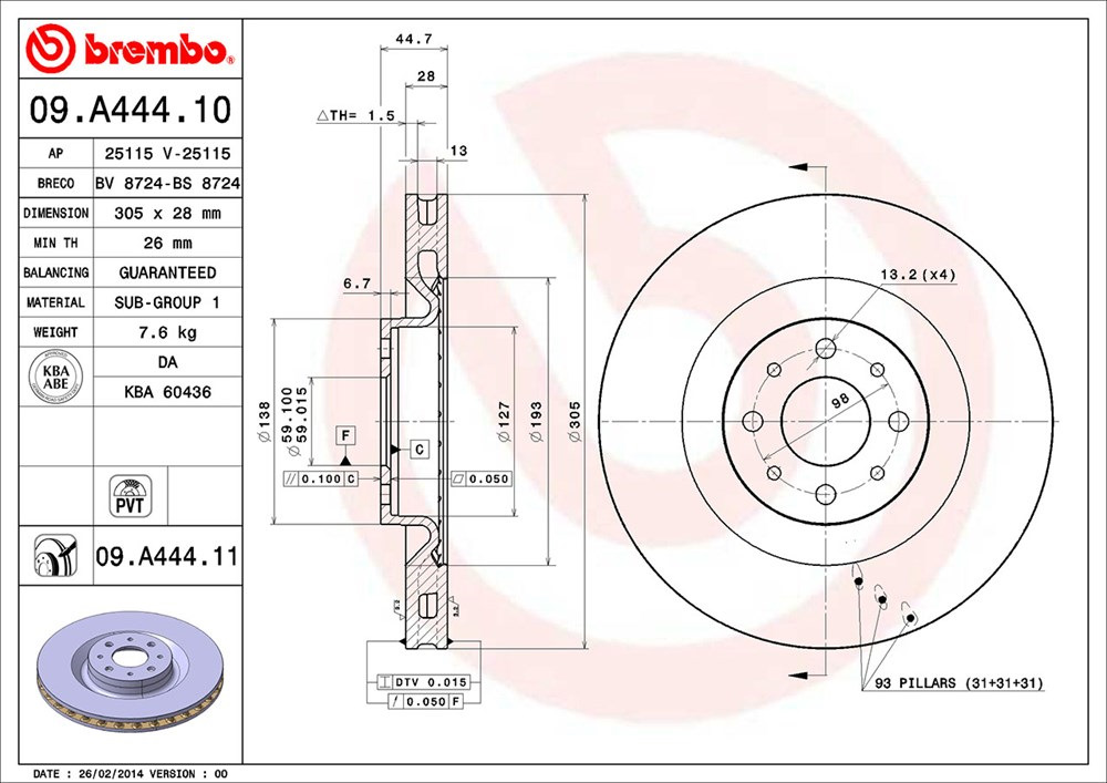

Передние диски — 09.A444.11
Задние диски — 08.A501.11
Противоскрипные накладки LC80-100 — 04945-35040
За что люблю диски от Ино, у них система вентиляции более развитая чем на тех же Brembo, но сделанных под наши Авто.
Накладки. Один пакетик на обе стороны. Сначала идут резино-пластиковые, потом алюминиевые.
Ну и можете посмотреть какой на фоне 278 задний диск против 305. А так же насколько впритык пыльник Газели закрывает диск, прям был создан для него.

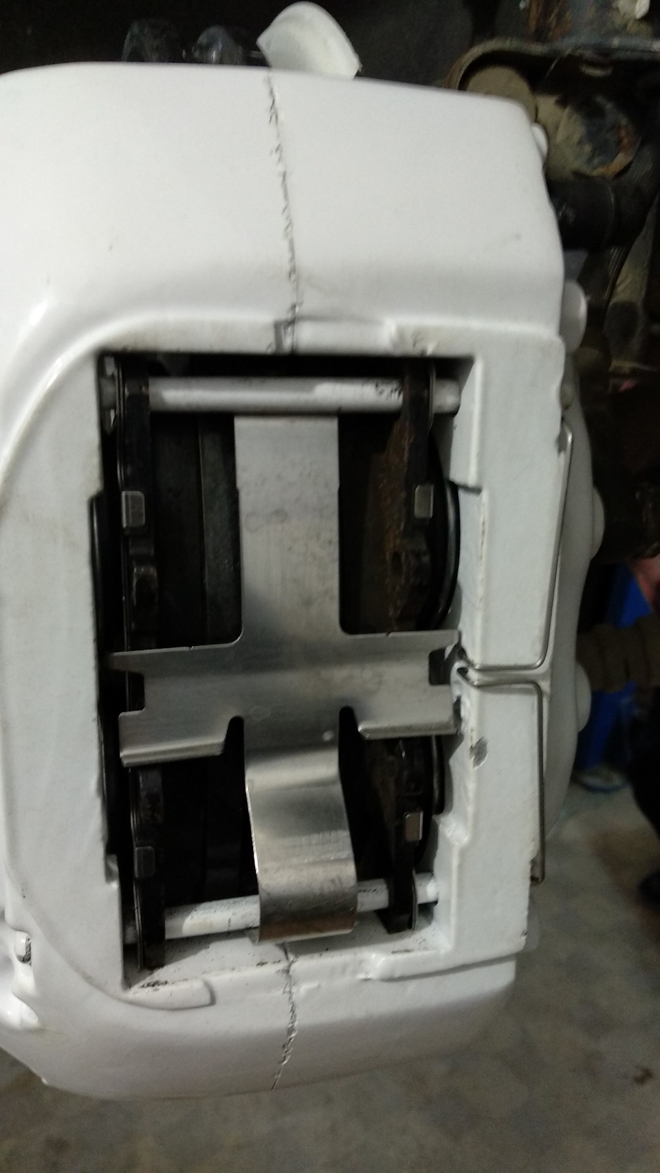

Поставили накладки на колодки и установили в суппорт.
Прокачали систему и радуемся новым тормозам. Ах да, не забываем про наклейку Brembo)) Пусть хоть суппорта и Summitomo. Кстати пыльник идеально сел, зацените.

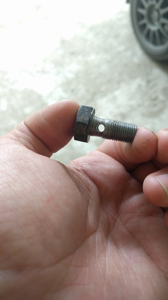

добрый день, подскажите, банджоболты подпиливали?
Добрый. Зачем? Нет
Я купил болты NISSAN арт. 463560E00A и шланги нивовские.
Похоже что они длиннее.
Напомните, пожалуйста, какие вы банджо болты использовали?
В данной записи используются болты производства токаря местного розлива. Если хочешь без проблем болты, то берешь от Хендай Солярис или Киа Рио. Есть так же от Субару Импреза или WRX. Артикула в сети найдешь 2 сек

читал в других проектах с такими суппортами, что нужно высверлить что то типа всавки для трубки, иначе остаётся мало резьбы и болты длинные для этого. От газели короткие? Ввинчиваются с вставкой в суппорте для трубки или все же высверливать?
Читал, в одном из проектов, что из-за того, что проходное отверстие в этих болтах маленькое и поэтом давление нужно больше, именно поэтому ставят гланг на прямую или вазовский через переходники — сечение отверстие больше э, чем у банджо болтов.
Я банджо делал на заказ у токаря. Сделал отверстие в банджо как на шланге. Разницы нет в диаметре отверстия шланга и болта, шланг же не будет больше чем само отверстие суппорта. Самое лучшее это сделать у токаря и все. Ты слишком заморачиваешься. У многих иномарок отверстие М10, редко М12 встречается. На фото болт который я делал для Cayenne суппорта. Для этих я сделал ровно на 20мм меньше.

305-й Диск сколько весит, 7300?
7600. В статье о теории есть его чертежи.
Неплохо, не большой вес. В каталоге 8+
7.6кг. Каталог Bremboparts.com.

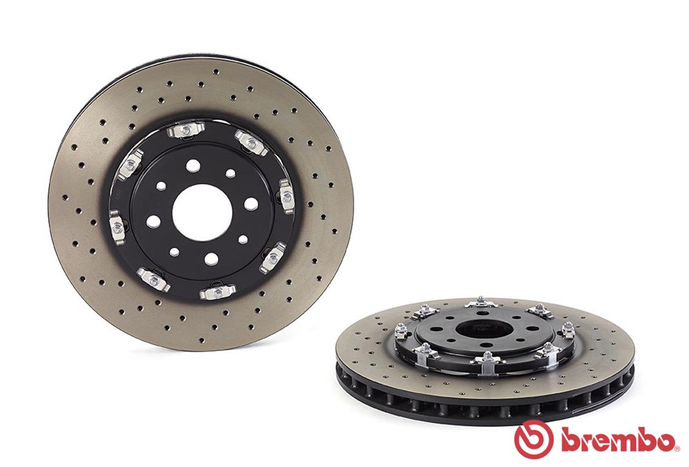

Вообще хочу составные сделать со ступицей из люминя…
Зачем делать, купи готовые от Abarth. Всего-то 18к за диск. 09.B085.13
Экзист показал 26… Есть чел который сделает, и раз в 10 дешевле… Правда жесткой конструкции а не плавающие

Как работают противоскрипные накладки, у меня жуть как скрипят эти тормоза. Думаю может в них дело?
Они как бы уплотняют колодки в суппорте и плюс отводят пыль. Скрип колодок вызывают вибрации, вот накладки не дают создавать их. Если у тебя такие суппорта, то попробуй.
