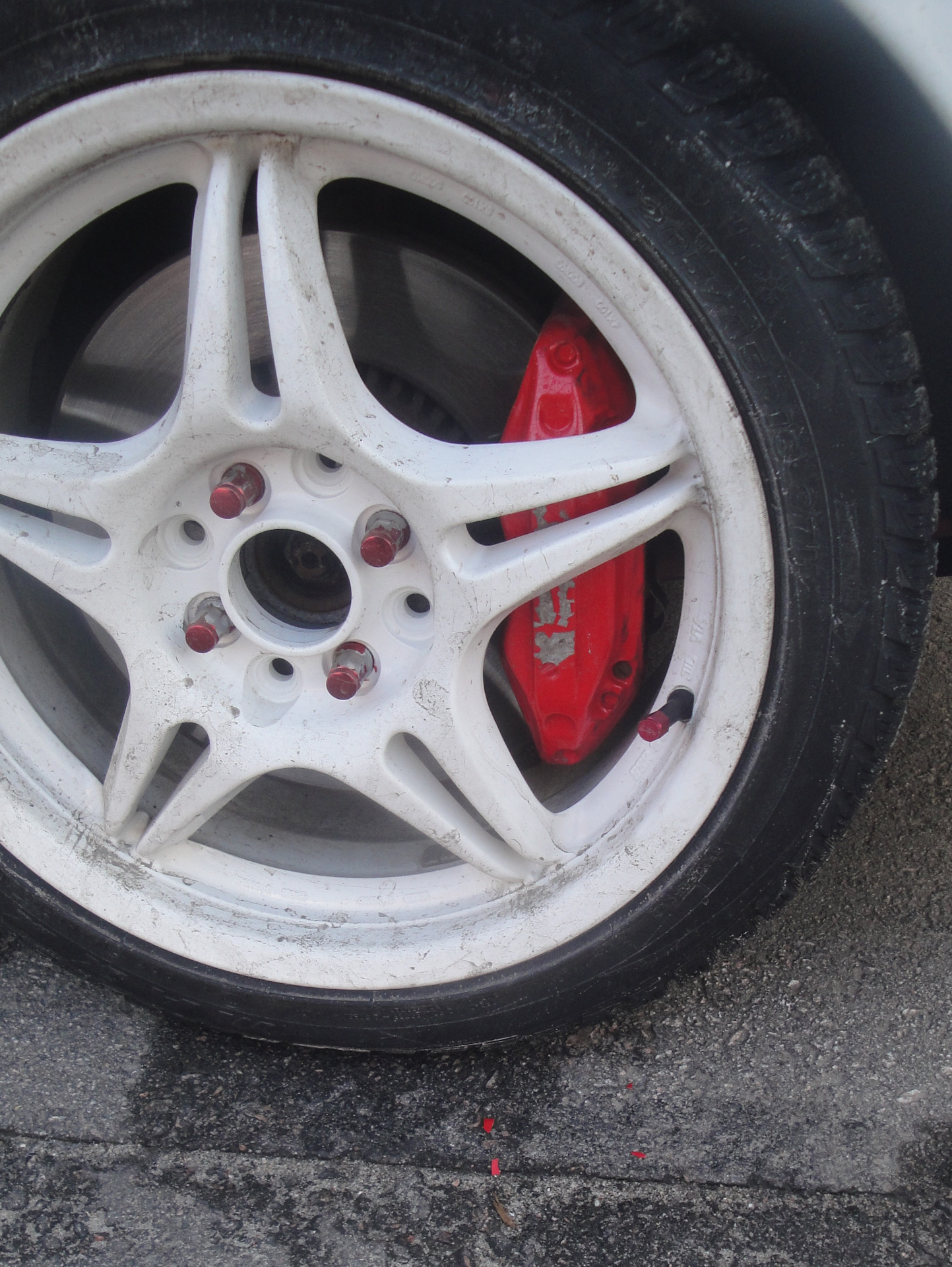

Приветствую форумчане и гости моего БЖ. Сегодня Я хочу начать рассказ в 3-х частях о смене тормозной системы, своих ошибках из-за не знания теории и немного снабдить Вас качественными фоточками и рассказом. И так приступим.
Почти год назад мною были установлены задние суппорта от Porsche Cayenne на перед и Я столкнулся с глобальной нехваткой тормозов и тугой педали. До установки были люди, которые писали мне:
— Что это плохая затея ставить зад от другой машины, пусть хоть и Porsche на перед ТАЗа;
— Некоторые писали о том, что пытались их ставить, но результата не было не зная почему.
Но самое главное, что никто не знал и не мог объяснить почему, что да как.
Решив попробовав без знания теории Я залез в эти дебри. Как только не пытался побороть эту проблему Я не смог их заставить тормозить должным образом.
Как не хотелось бы признавать, но Я стал жертвой своей глупости и наивности. В голове крутились мысли: "Да это же Brembo, как так?" "Да не может быть тут 4 поршня, почему не работает?". Всё до того момента, пока не сел за ПК и не начал рыть. После нескольких часов поиска мною была найдена замечательная статья iPhoneSasuke , которая расставила всё по местам и открыла мне глаза. В кратце Я описывал её в предыдущей статье.
Обо всём по порядку, до физики и формул мы ещё дойдем, а пока хочу представить вашему вниманию суппорта Nissan Skyline R34 GTV / Fairlady Z33.

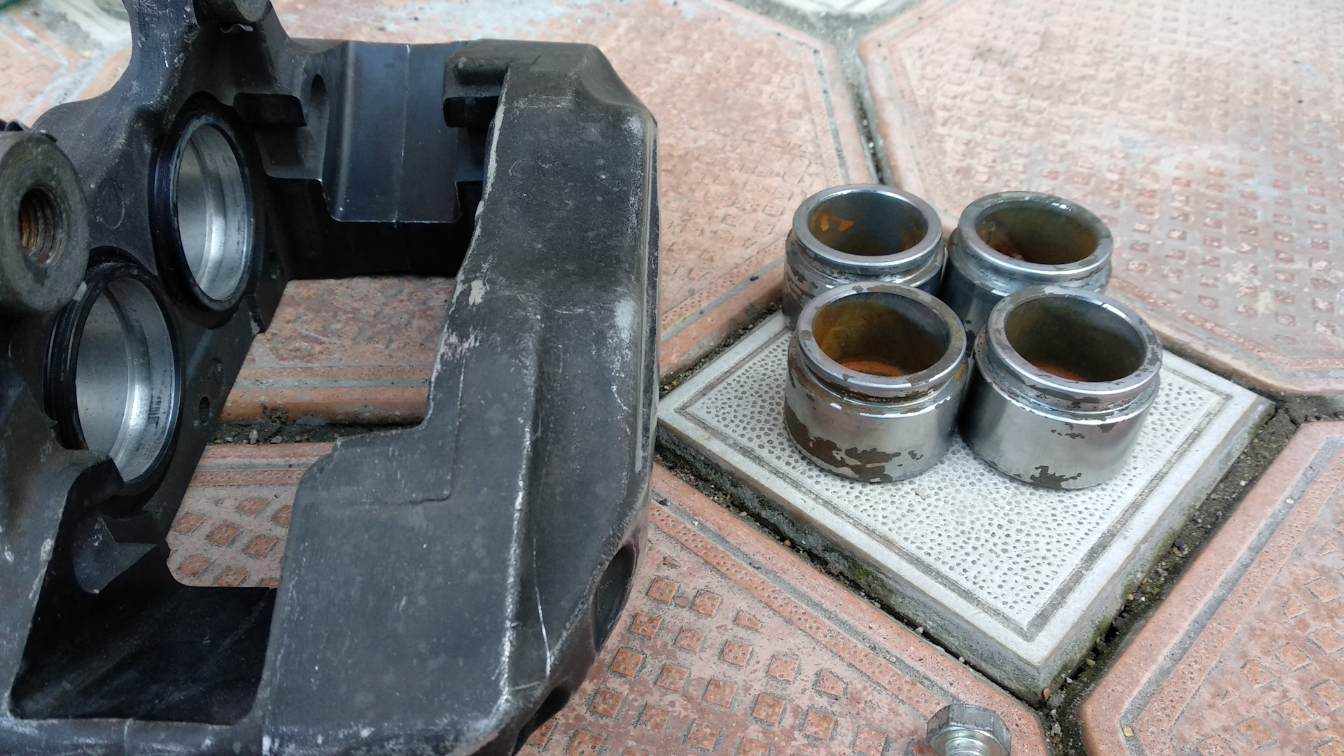

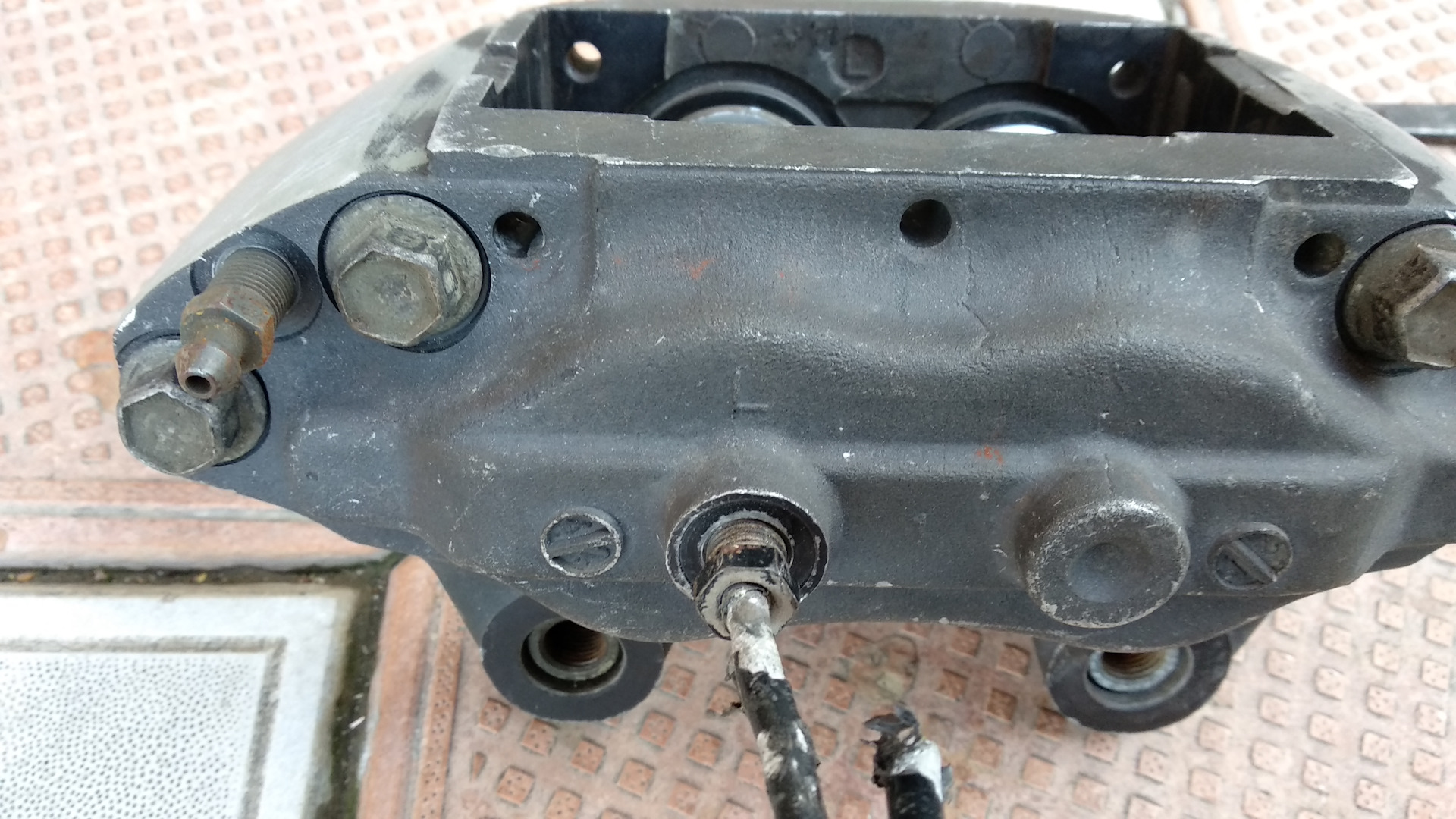

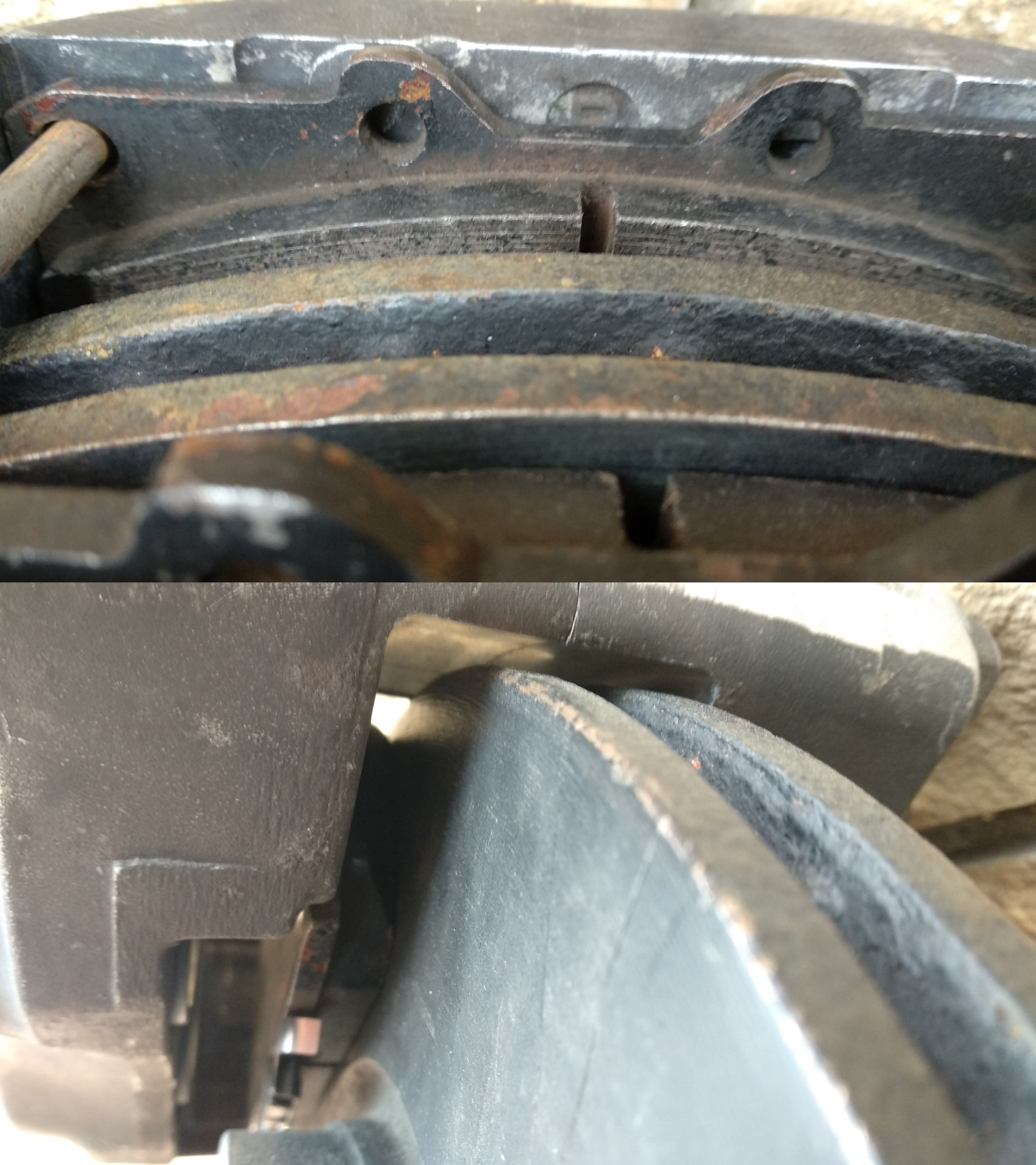

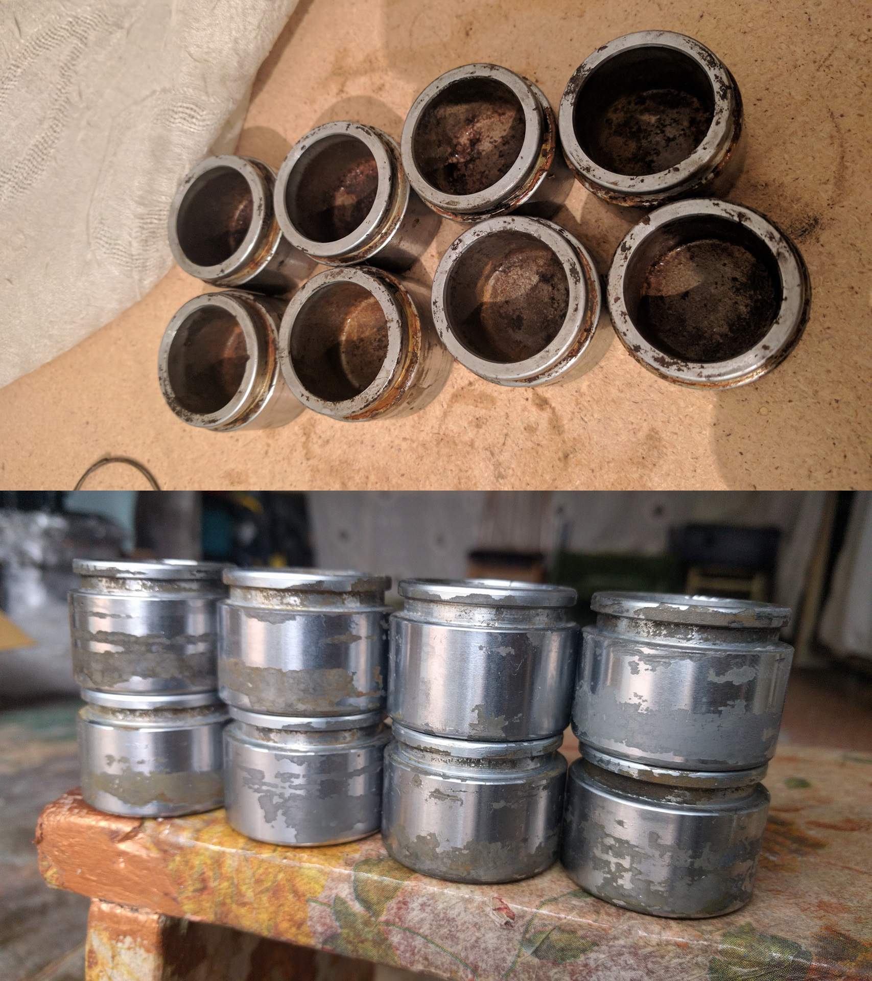

Данные суппорта были куплены во Владивостоке, жирные колодки шли вместе с ними. Но не всё так радужно как хотелось бы. Разобрав их на следующий день столкнулся с такой картиной.

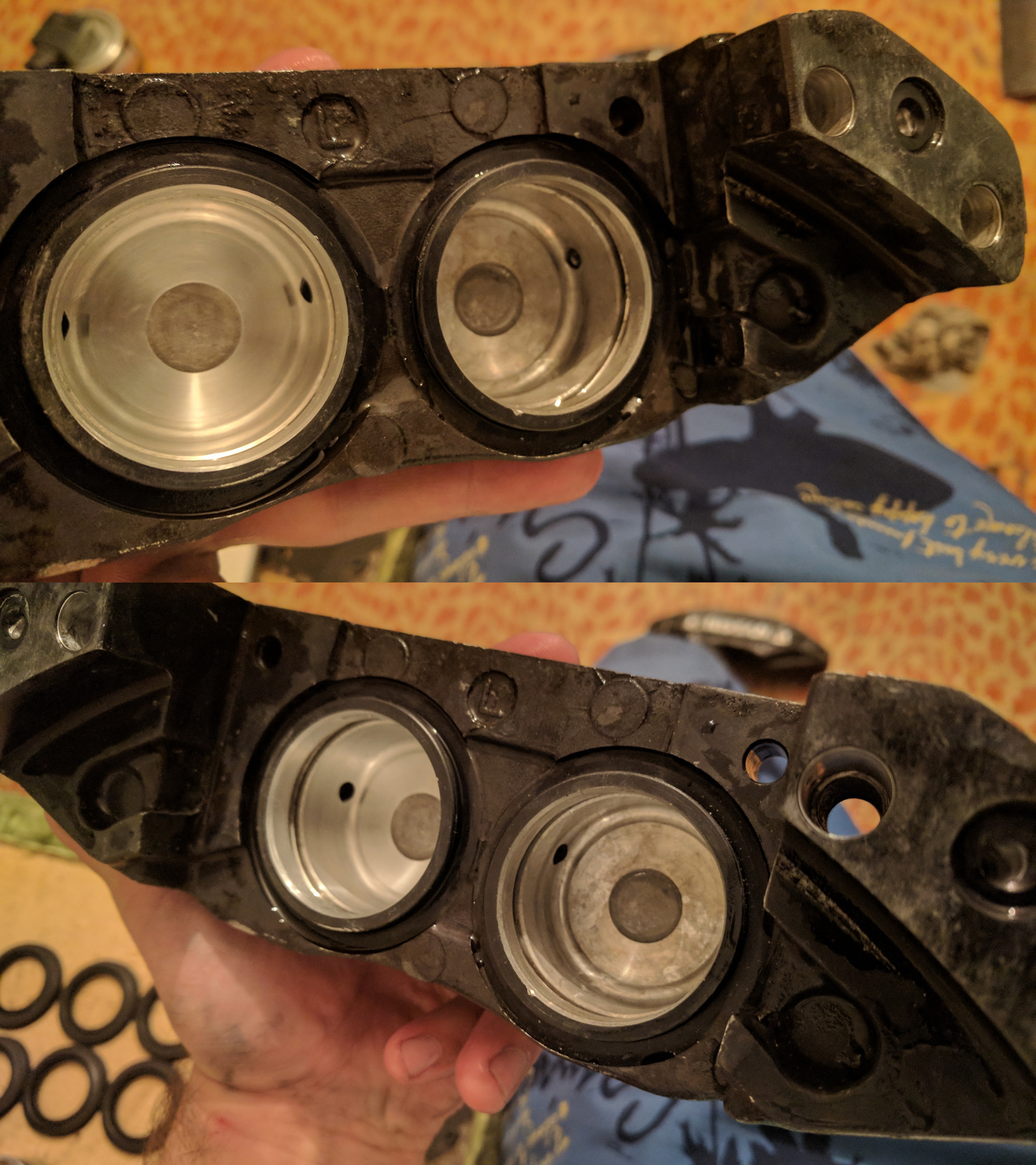

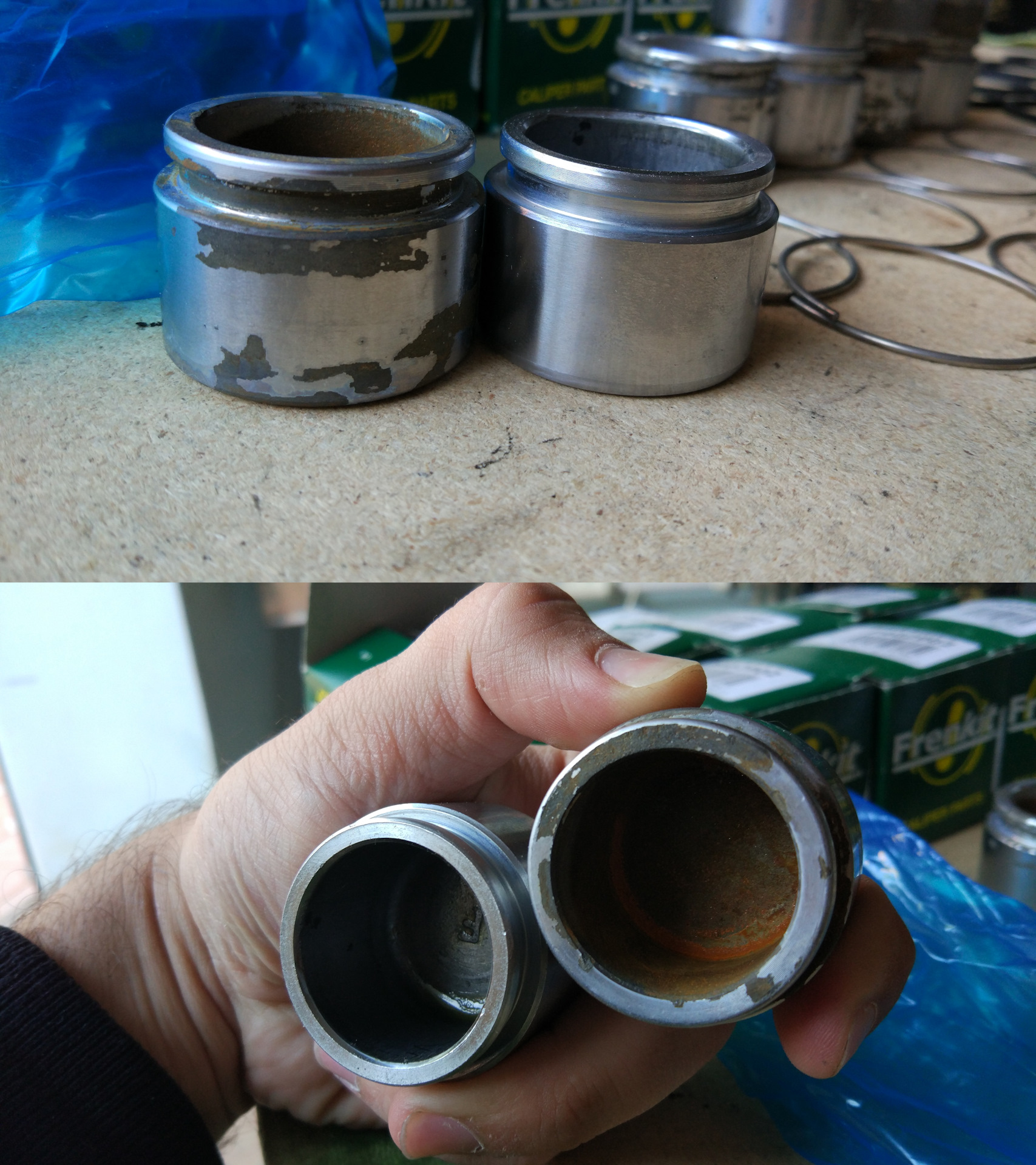

Да, поршни на мусорку. Не лучшая картина. Осмотрев сальники и пыльники было диагностировано, что требуется замена, ибо резина была уставшей.

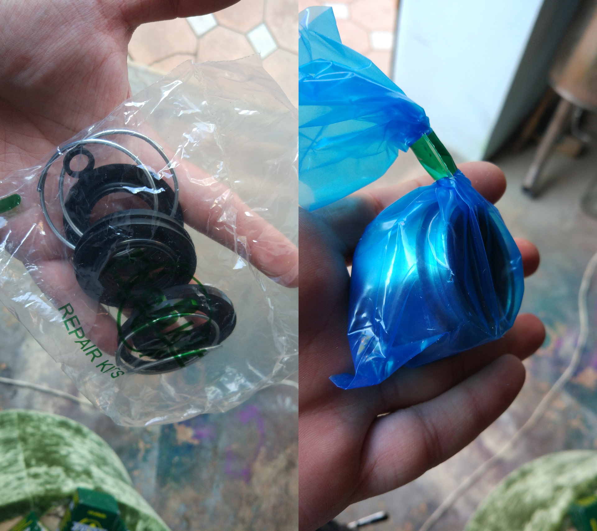

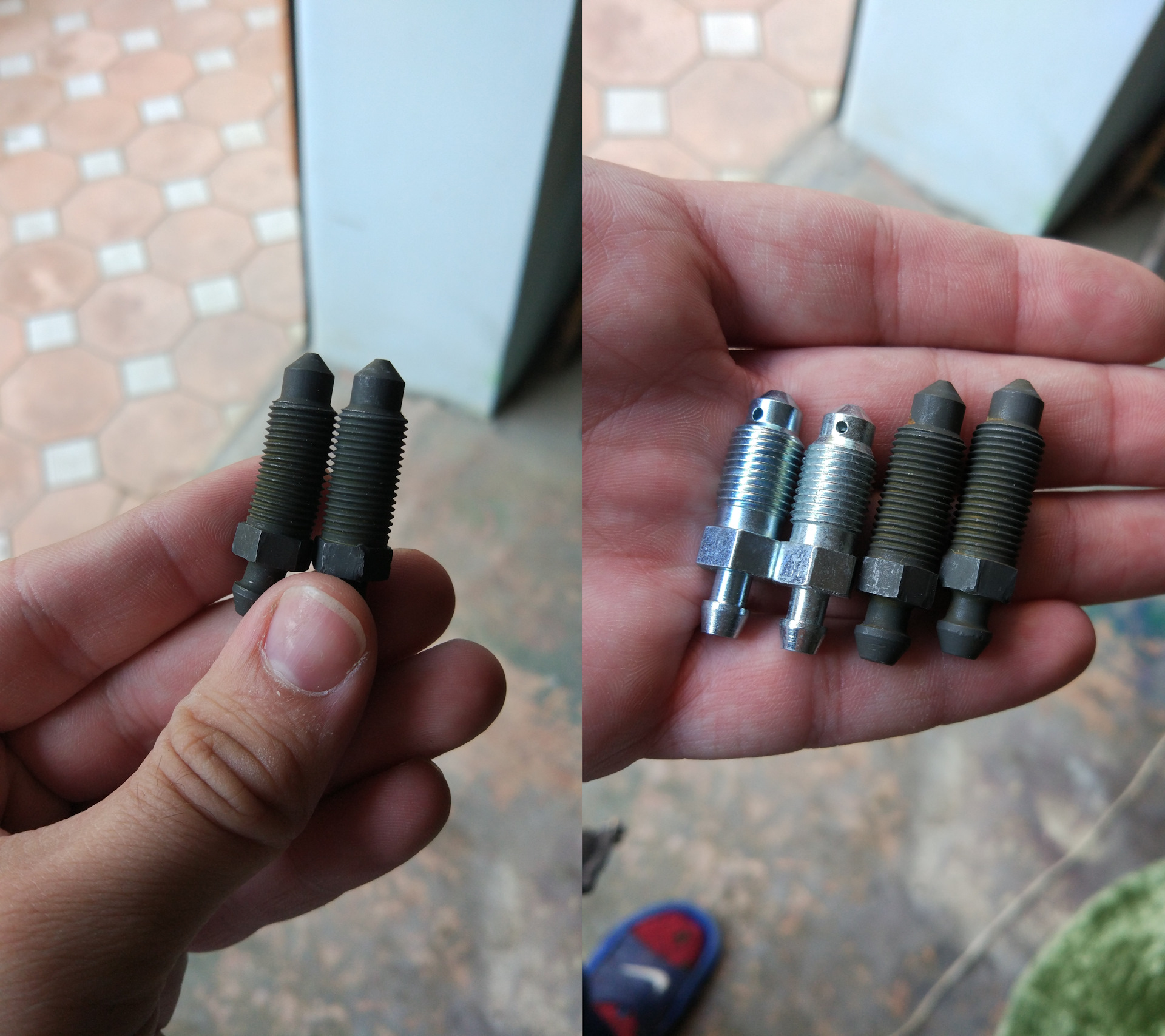

Итого были заказаны:
— 2 ремкомплекта;
— 8 поршней;
— 2 штуцера прокачки;
— 2 планшайбы с 33sport.ru.

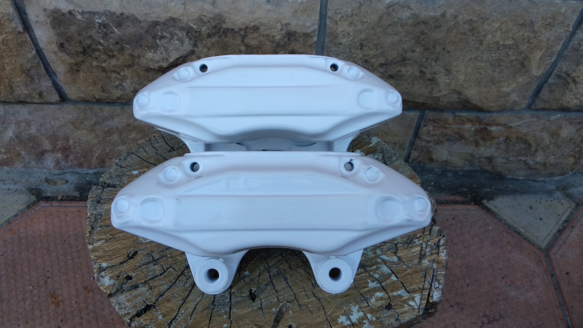

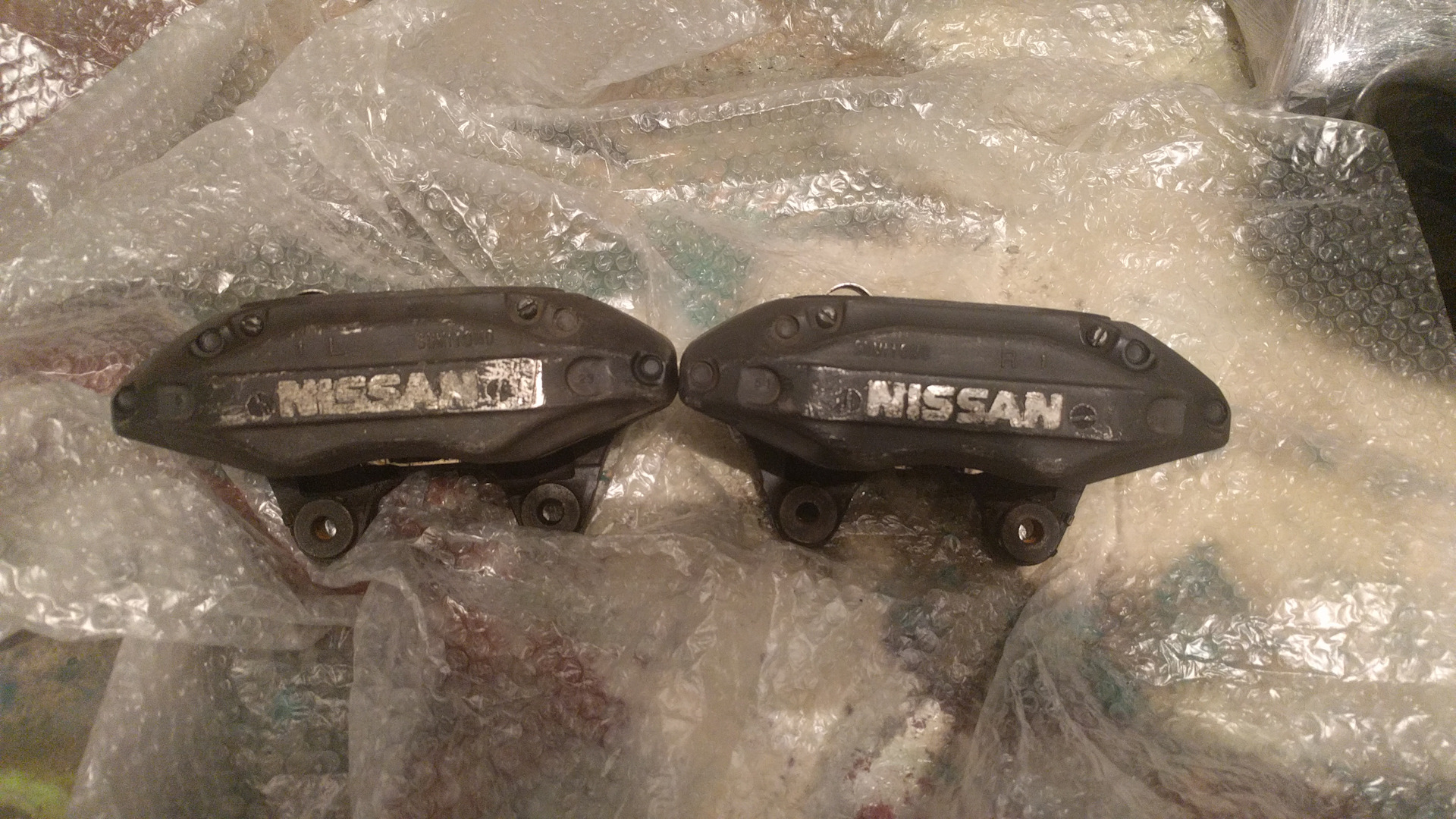

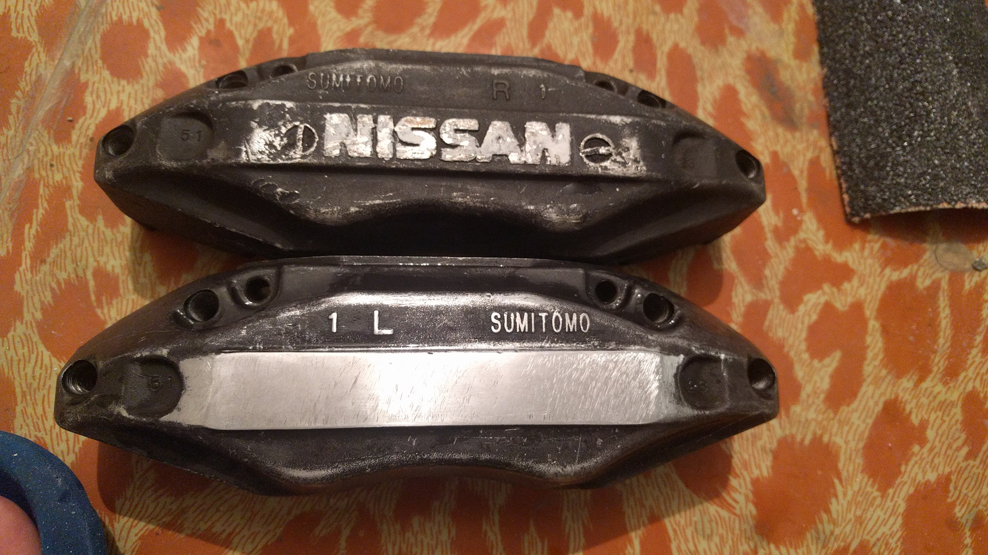

Пока их ожидал, отполировал цилиндры суппортов и зачистил надпись Nissan.

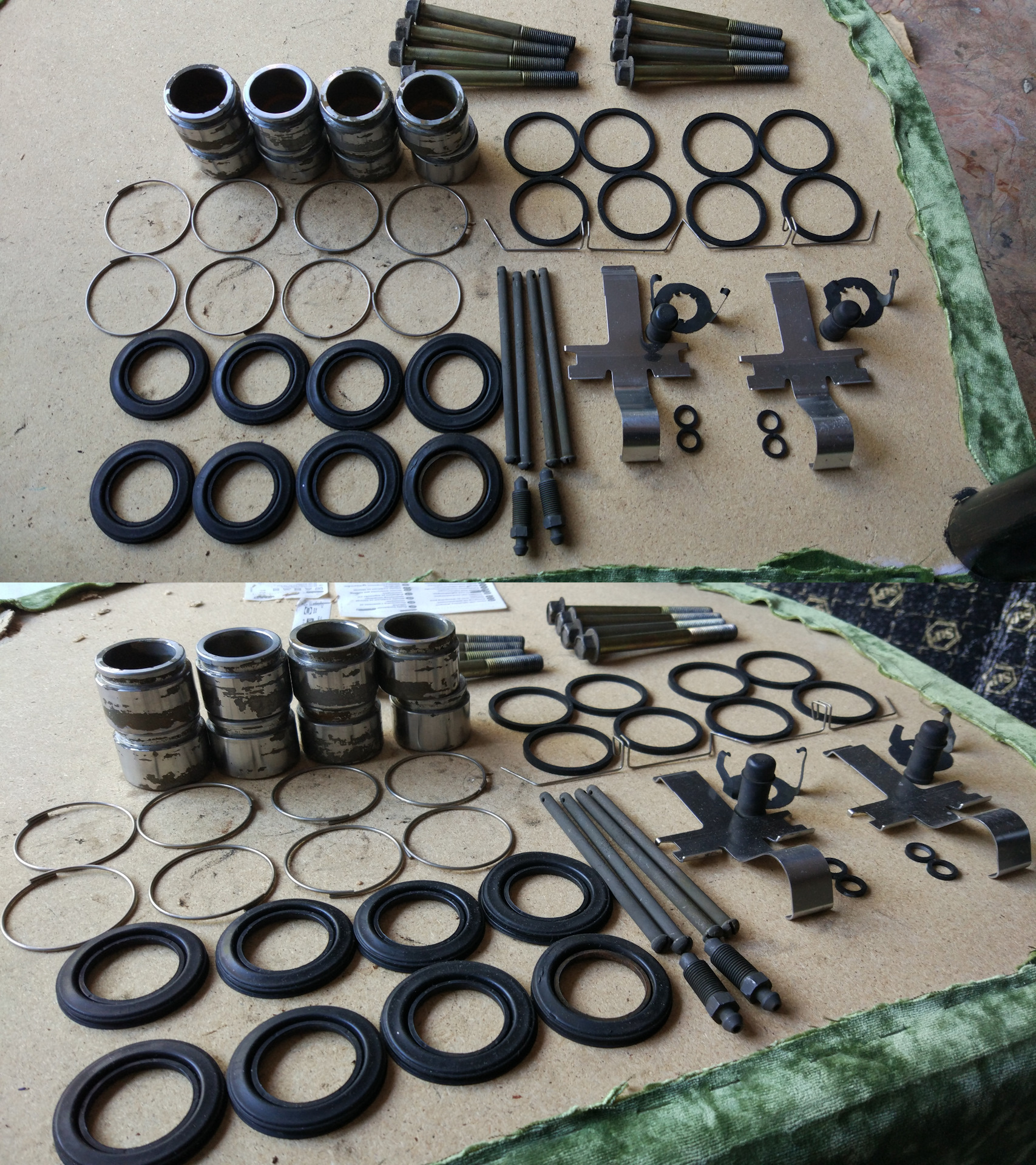

Если с этим разобрались, то вернёмся к комплектующим и сборке суппортов.
Приехало заказанное. Ценник довольно гуманный, поршни вышли по 359 рублей, ремкомплекты по 311, штуцера по 111.

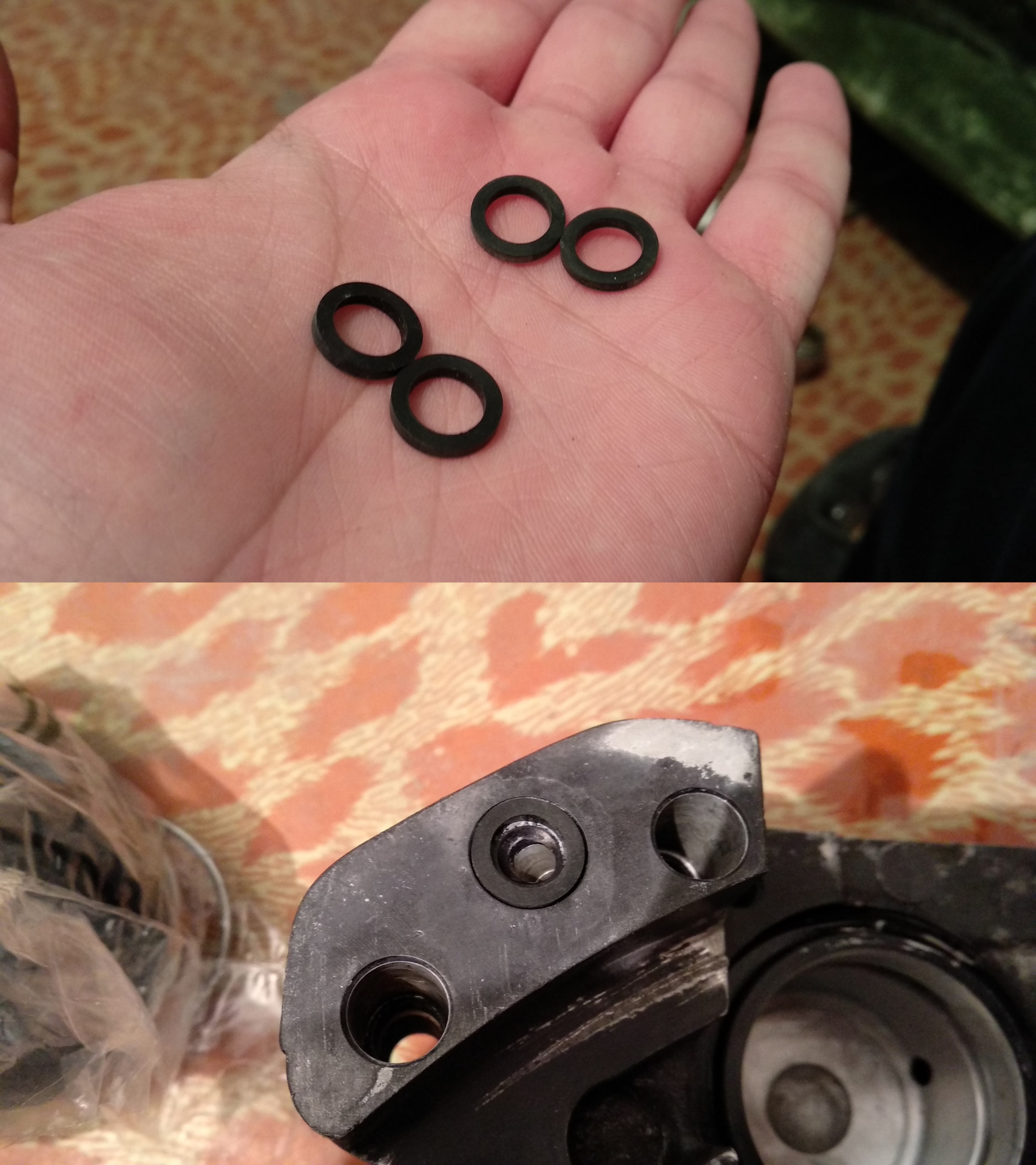

До сборки ещё далеко, но сальники между половинками были заменены сразу, ибо суппорта готовились к покраске, а красить хочется цельными и с болтами.

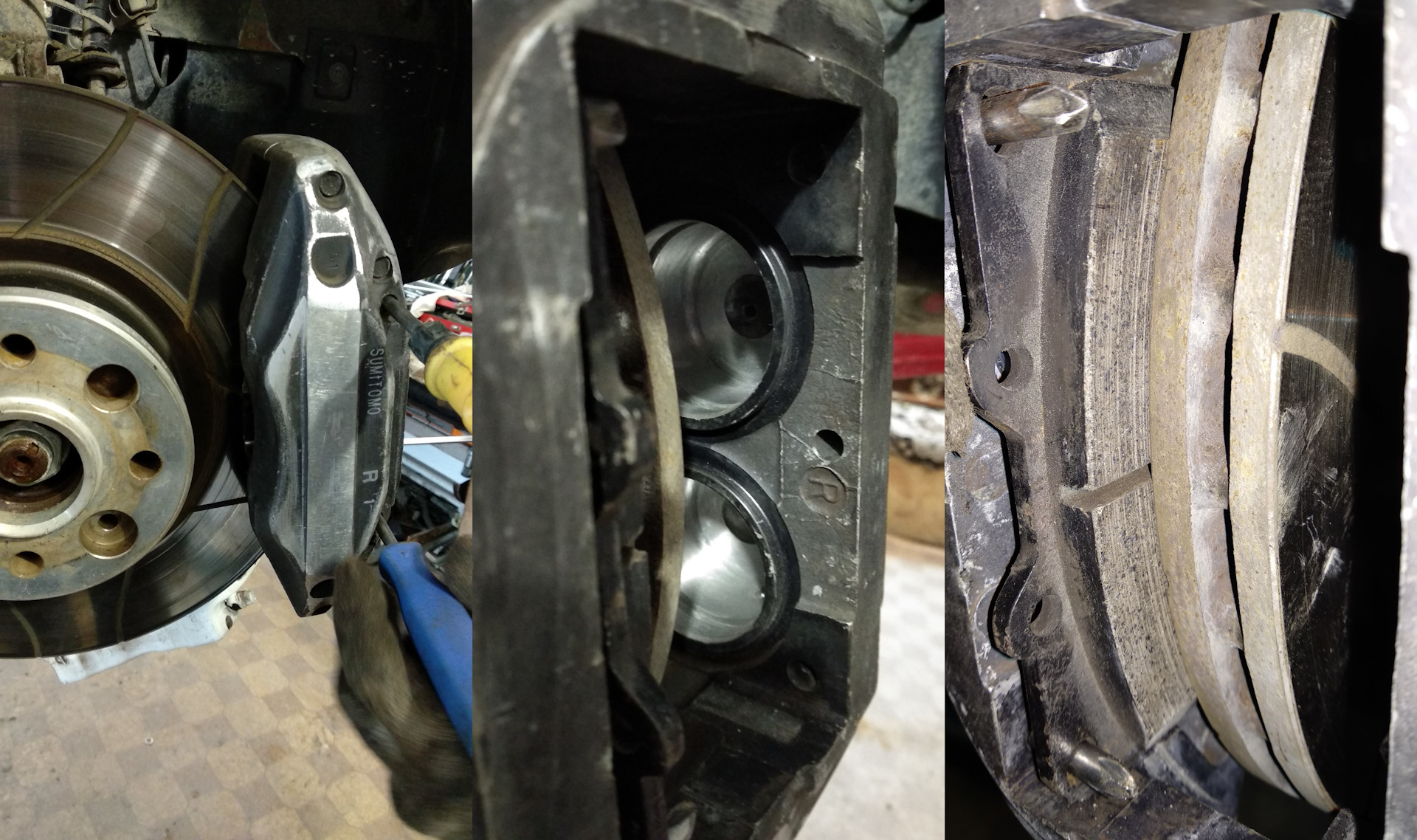

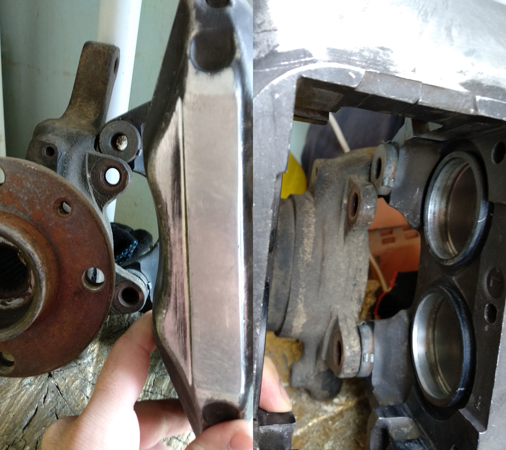

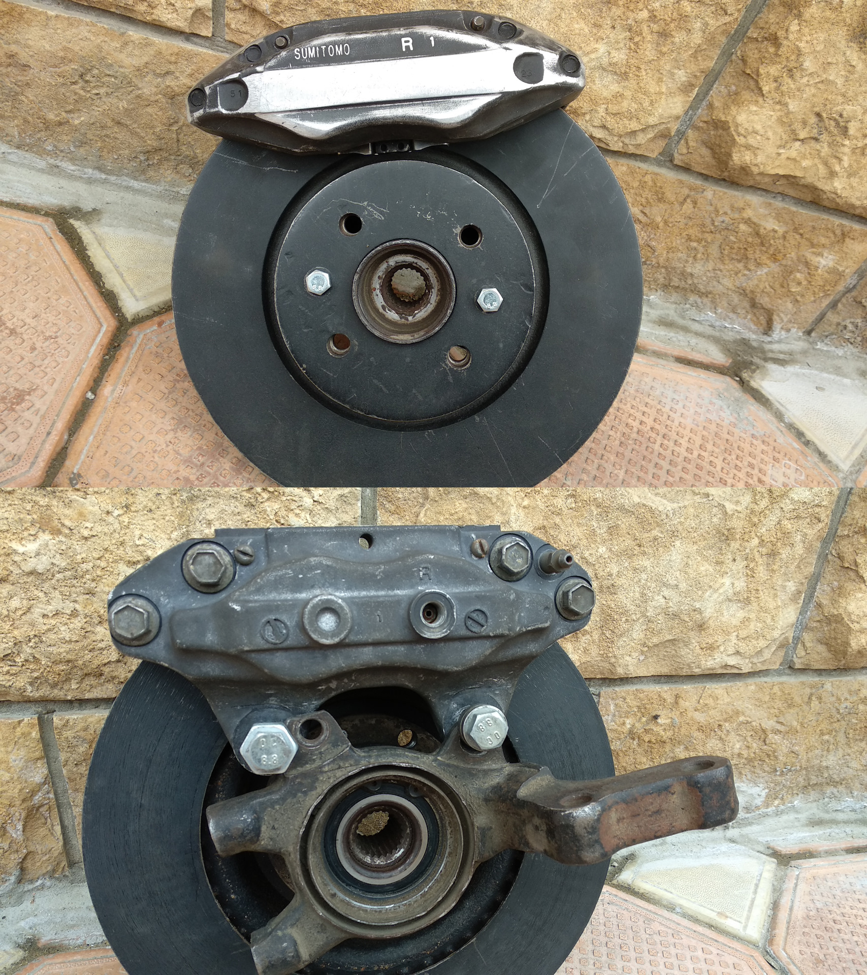

Затем пошла примерка. Честно сказать Я выбрал эти суппорта из за вида, ибо от R32 Skyline своими рёбрами мне не нравились, но вот не задача. Планшайбы подходят, но ушки то у R34-го суппорта выше, так как диск 305 против 296. Вот пример установки R32 с хорошим толстым диском 281х26мм www.drive2.ru/b/2798952/
Теперь понятно от кого вдохновлялись инженеры АвтоВАЗа, когда придумывали как увеличить тормоза Калины спорт 😂😂😂.
Вот так он сидит на диске AlfaRomeo 284х22.
Изначально думал пилить новую планшайбу и начал искать пути. Ушки данного суппорта очень узкие, не как у Cayenne. Вот к примеру по отношению ВАЗовскому кулаку.
Скажу сразу, что его подогнать можно, но нужно нарастить одно ушко кулака, а другое слегка подпилить. Это точно не мой выход, но всё же можно. Вот как-то так.
Придя к выводу, что на 284-ый диск его не установить, так как мне хочется. Было решено заказать диски 305х28, тем самым убив сразу несколько зайцев:

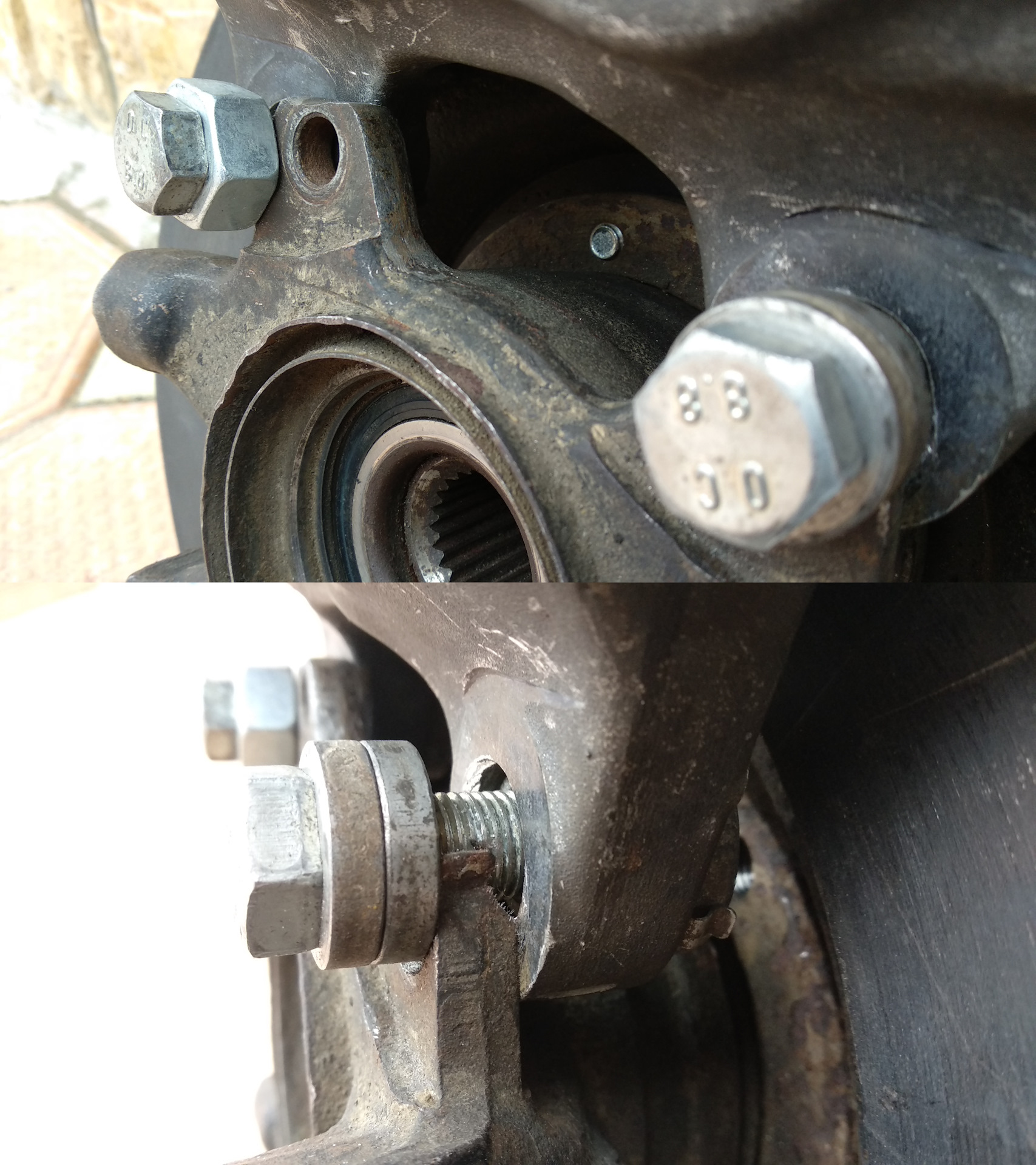

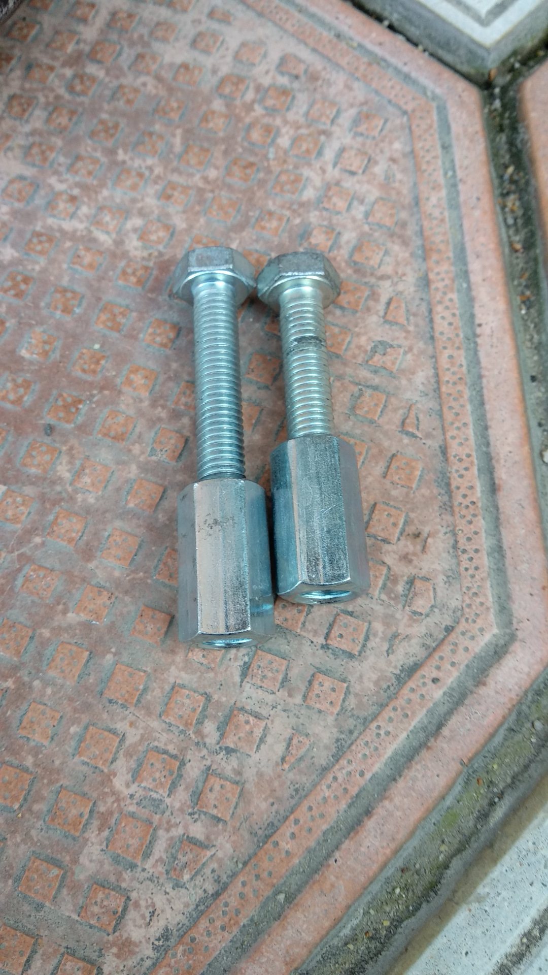

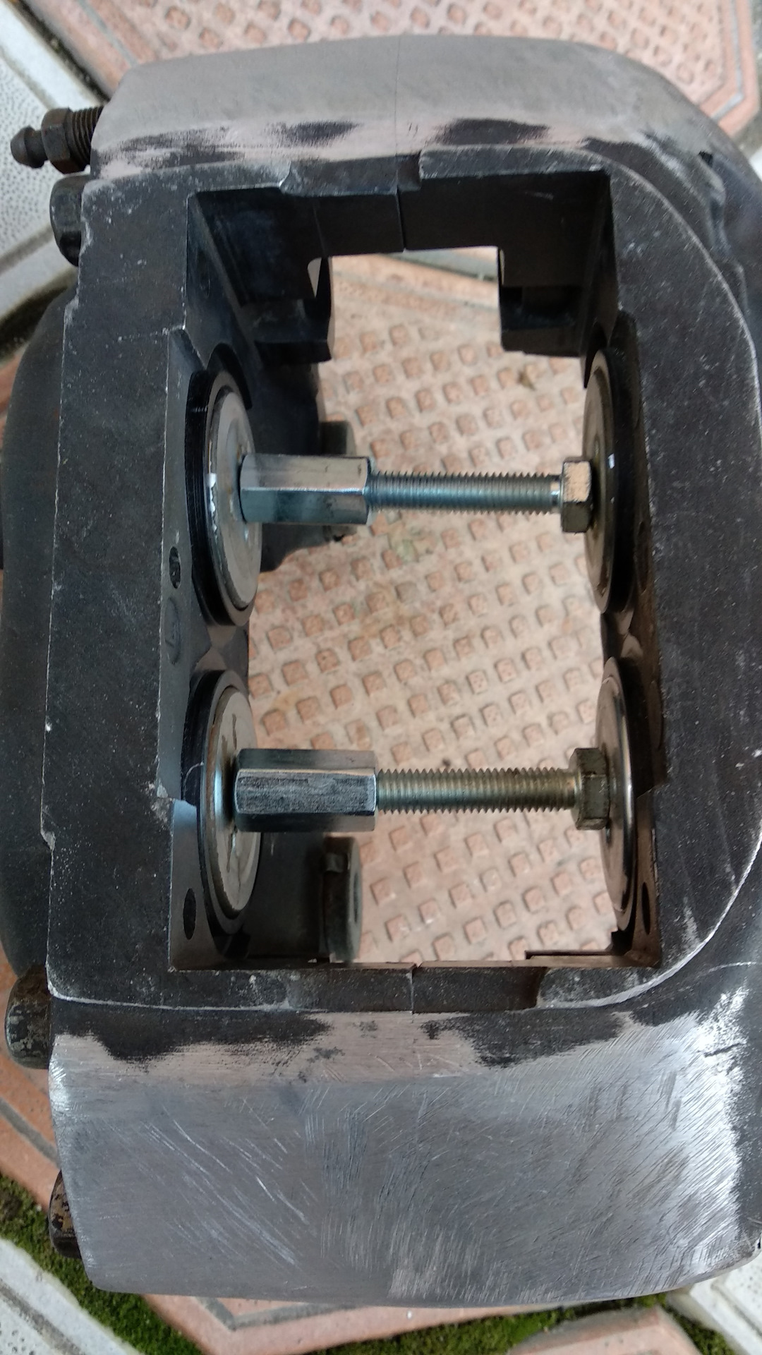

Пока заказ дисков ушёл на исполнение, займёмся подготовкой суппортов. Решил использовать старые поршни в качестве затычек цилиндров.
Приобрёл болты с такими гайками в качестве упоров между поршнями.
Закрыл одну резьбу старым штуцером, а другую тормозной трубкой, которая шла с моими задними суппортам от VW Golf IV.

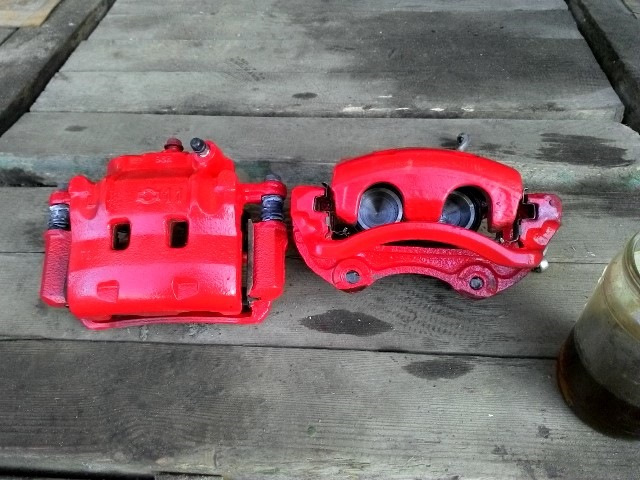

покрасил я задние суппорта от соляриса за 2 рубля в дугом месте — на заводе, уже краска лопается и отскакивает, не на скобе — где холоднее и боьше камней попадает, а на основной части с тормозным поршнем — может тех процесс нарушили, может краска — я не знаю…
Скорее тех процесс. Хорошо покрашенные суппорта даже от камней лопаться не будут.

Планирую отдать свои суппорта на порошок, почему зло? Аргументируйте и расскажите другие практичные и надежные варианты.
Вы фото не разглядели?
увидел только то, что сколов много.
но от обычной краски тоже самое может быть, да с временем большинство, по отзывам, отлетает.
вариант только оставить без краски, да и охлаждение лучше…
но хочу покрасить для эстетики!
Или чего то не заметил ?!
Я планирую окрасить только внешнюю часть, внутреннюю попрошу не красить.
Ах да, посоветуйте стоит ли порошком прокрасить ступичную часть тормозного диска для предотвращения образования ржавчины?
ступичная часть тормозного диска лучше медной смазкой сбрызнуть
я бы просто из баллончика пыльнул
Начал прозванивать порошковые малярки, так за пару суппортов объявляют до 2тр, но как оказалось это не термостойкая порошковая краска, ею красят 90% малярок, а за термостойкую порошковую просят 5тр за пару.
Так кто каким порошком красил свои суппорта?
Или щетку и Foliatec в зубы?
я буду из баллончика пшикать, я уже решил
Покрасил свои суппорта порошковой краской — в круг. Когда собирал поршни, надевал с ремкомплект пыльник, но пыльники упорно слазили с суппорта, кое-как уселись. Вопрос — ни у кого не слетают они в процессе работы поршня? Поршень смазывал ATE смазкой, на пыльник не попало.
Краска ведь увеличивает посадочный диаметр…
Все же счистил краску с выступов под пыльник поршня — не слезает.
