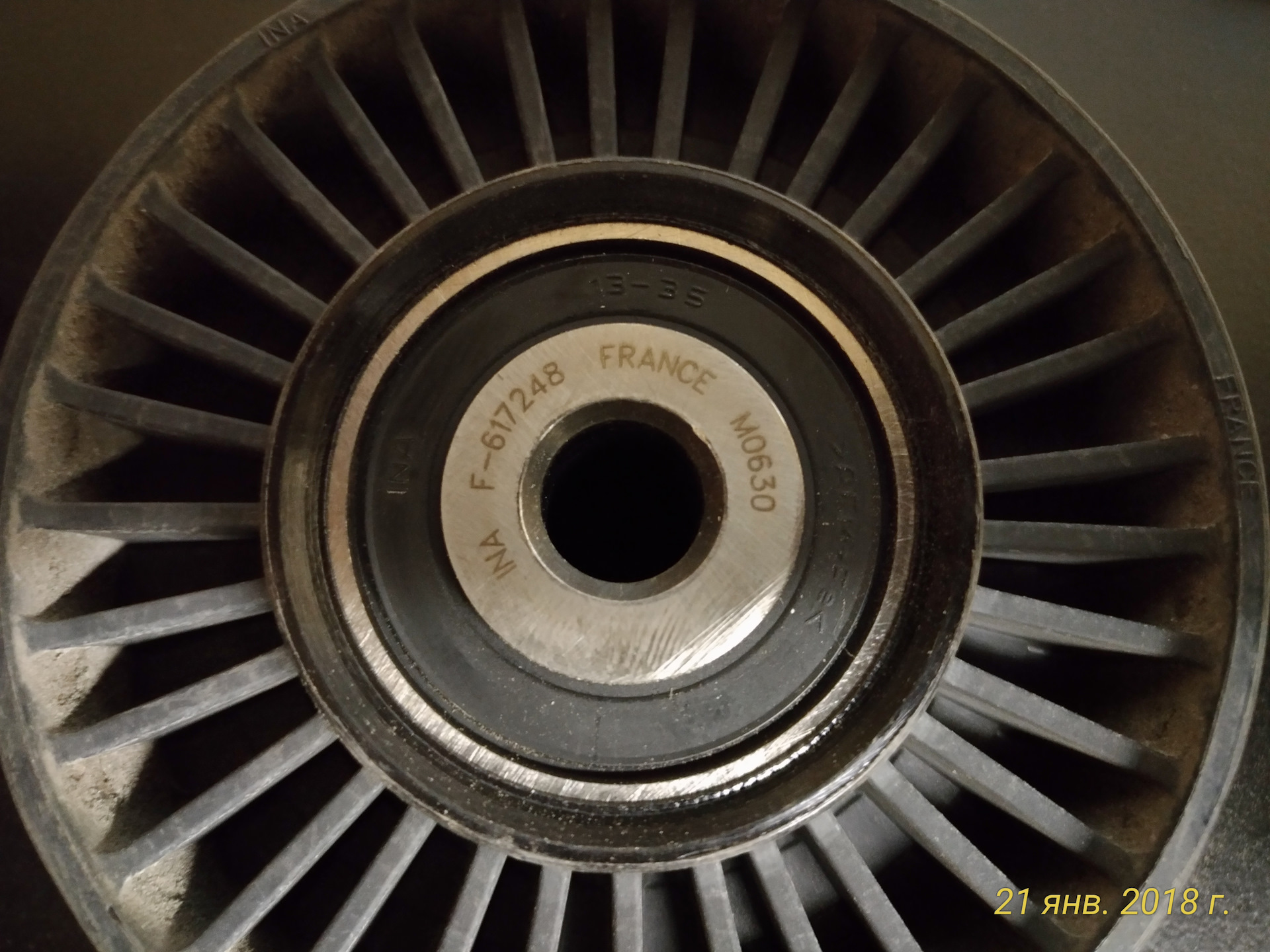

Годик — полтора назад взял "про запас" ролики INA. те, что ставились на патрика. Ну и не так давно, решил поменять, ибо предстоял пробег в пару тыщ км зимой, а один установленных из роликов начинал люфтить.

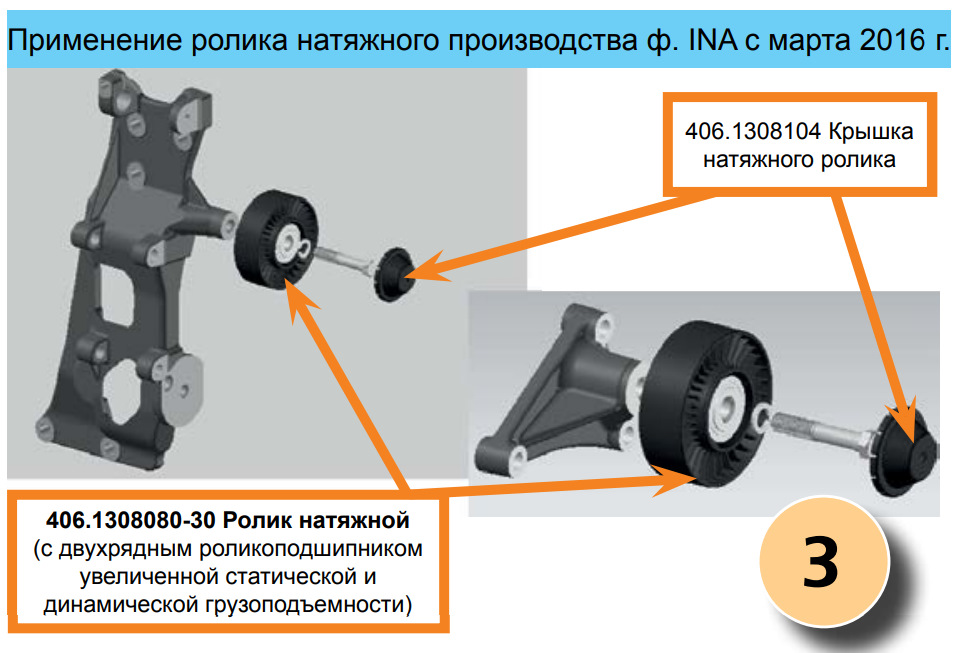

Естественно ролики не подошли, ибо с лета 2016 года устанавливаются ролики ina 532051210, а в них диаметр отверстия подшипника 10 мм, а не 12 мм, как на старых роликах .
Варианта решения проблемы 2:
1. заказать болт для роликов с посадочным диаметром 12 мм и резьбой М10.
2. Найти те ролики, что стояли.
есть ещё и п 3 — менять кронштейн гены и крышку лобовины на те, где резьба под болты роликов М10 ))).
Спасибо человеку в магазине, известном всем патриотоводам в Новосибе, за помощь в поиске и замены роликов.
благодаря его стараниям, компания пошла навстречу и приняла у меня "старые" ролики обратно, хотя покупались они очень давно. Посему мне пришлось лишь "немного" доплатить.
Ценник на "новые" ролики ina 532051210 от 1100 руб (в инет магазинах) до 1300 (в рознице) за штучку.
Ну а чо вы хотите, сеи ролики ставятся на бэхи ))).
ЗЫ: ресурс — сеи ролики отхаживают 35 тыщ без проблем, один из снятых в состоянии 4+, другой — 4 — (начал появляться люфт, небольшой, собственно это и была причина замены).

На марте 16 такие же ролики. Так что все что 2016 г.в. нужно заранее проверять, перед покупкой роликов. Натяжной обычный ина, что ставили и ранее, там засад нет.

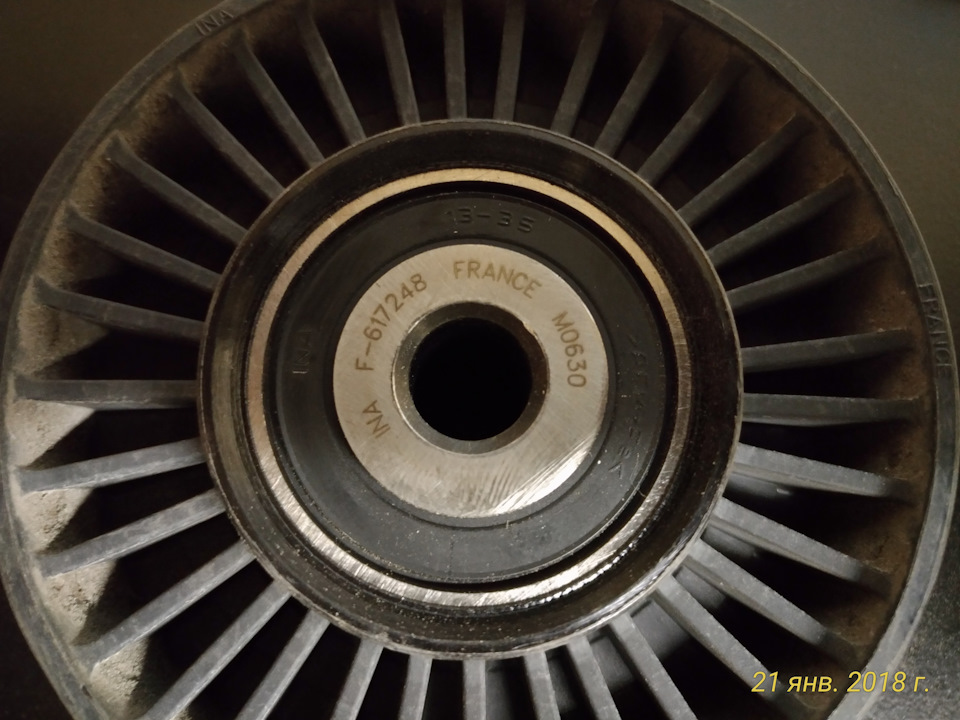

А откуда новый вариант артикула удалось узнать?
Свой снимал, но таких данных на нем не нашел и экрана(шайбы) не было!
да гдет в сети попадался артикул.
Ну и заказывал без артикула, то, что привезли — то оказалось верным. Грамотные парни в магазе. )

— тут уже кто- то отписывался, что дилер менял кронштейн и крышку лобовины, дабы поставить "старые" ИНА по гарантии ))

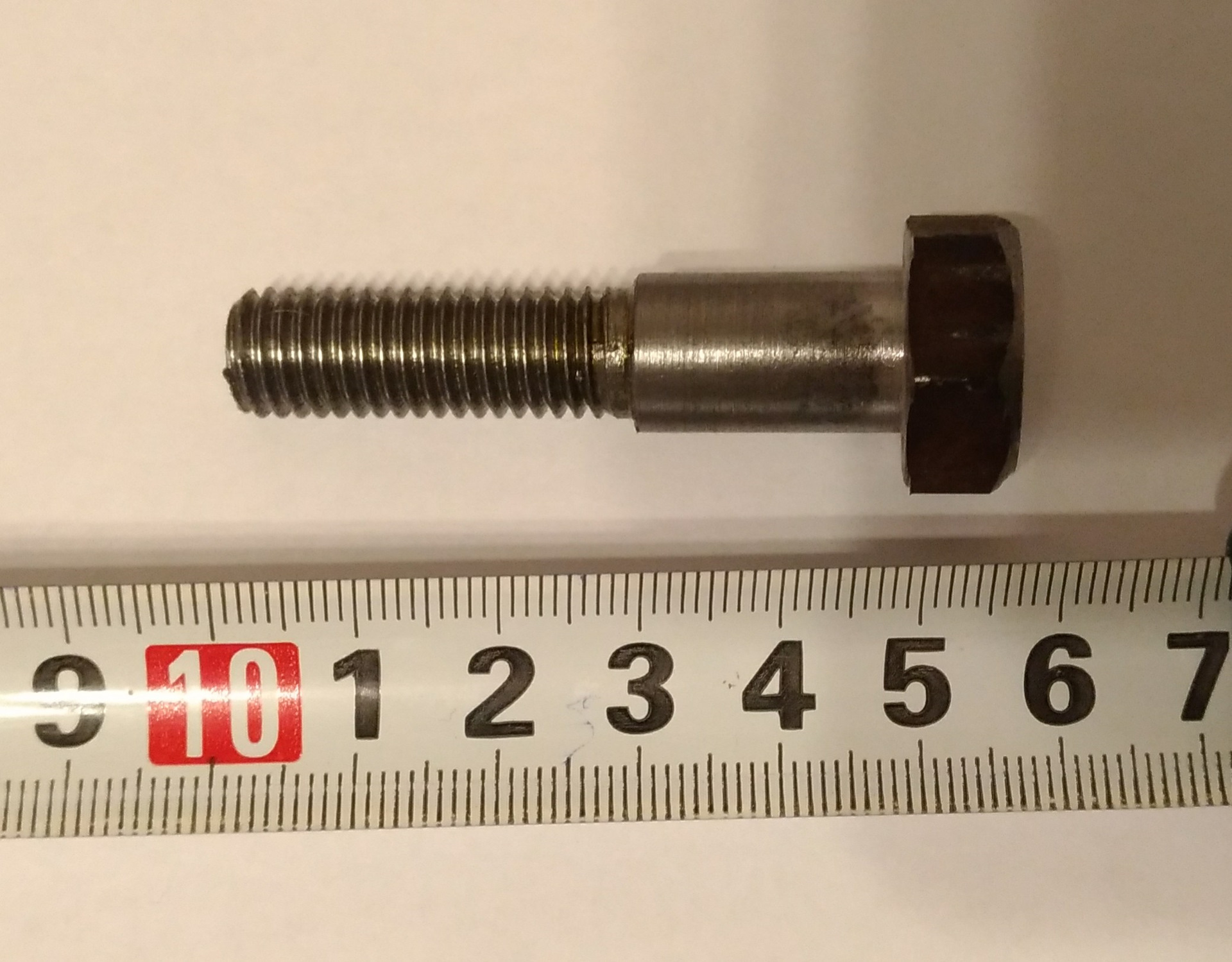

Я себе просто болты сделал и все!
да, помню помню ))
ещё сомнения высказывал в прочности сих болтов.

а можно и просто болты зафигачить )
