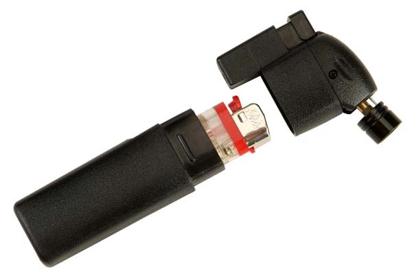

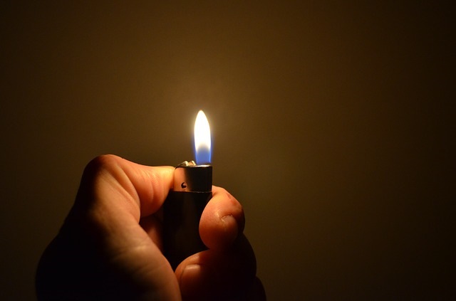

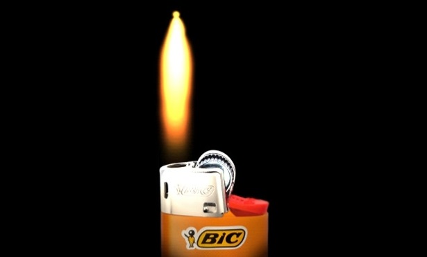

Ниже фото зажигалок, которые не подходят:

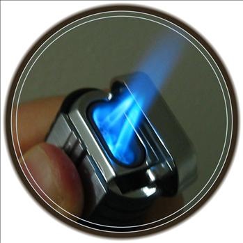

А теперь фото зажигалок которые подходят:

Пьезо зажигалка подойдет?
Пламя должно быть как на фото, т.е турбо!
примерно сколько она стоит?
Рублей 60. Она же тоже пьезо!)
чего то я в магазинах такую не видел, буду искать. Спасиб
На видео посмотри какая зажигалка!
