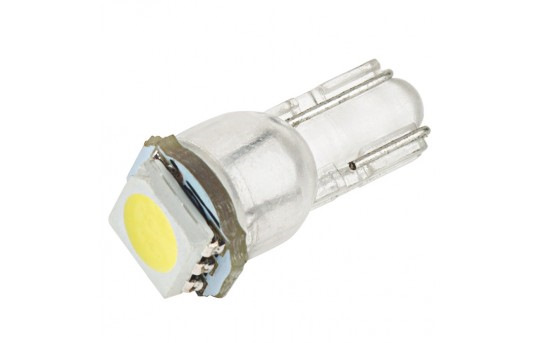

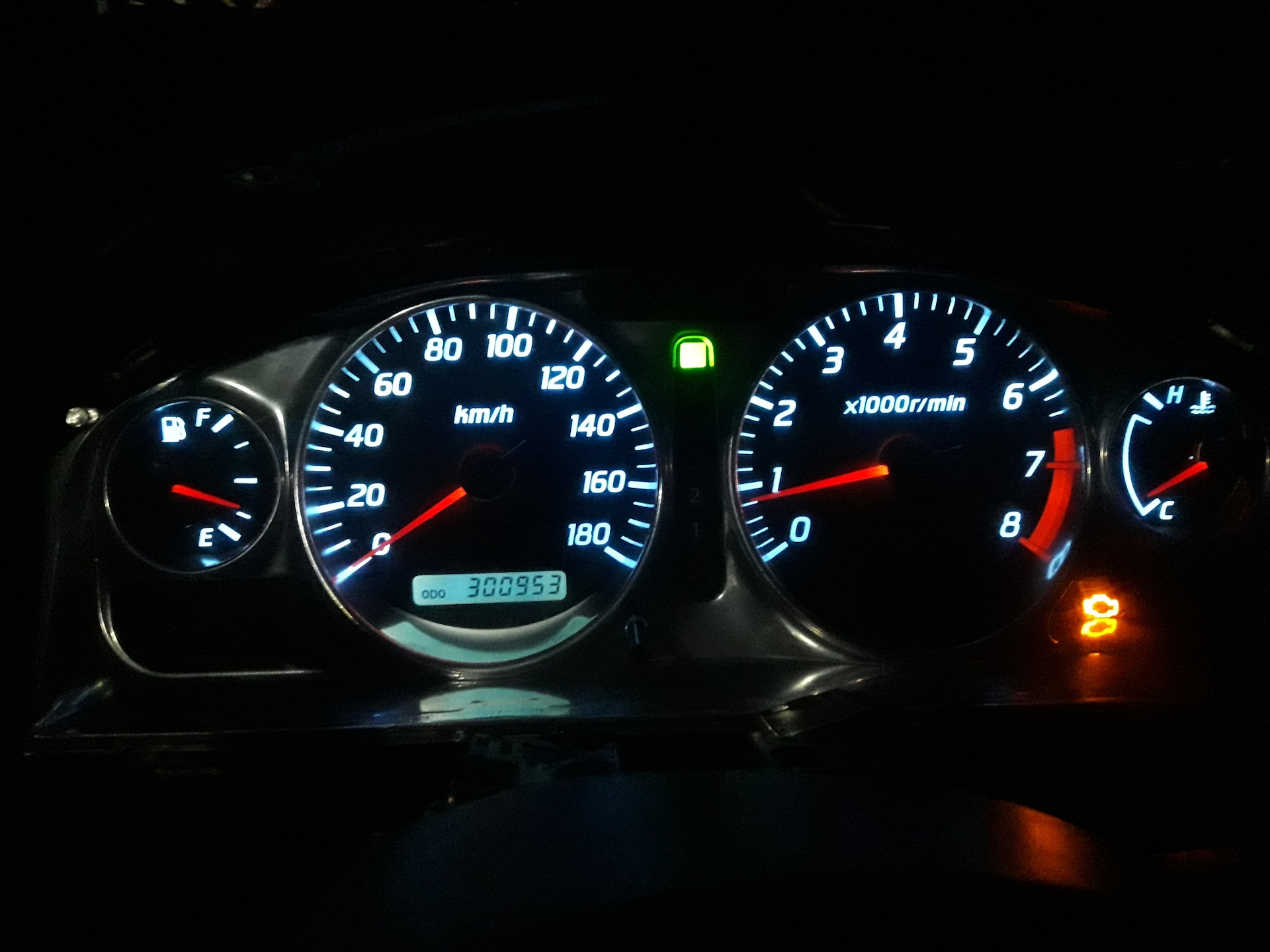

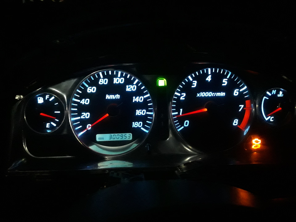

смотрится хорошо, только на долго ли их хватит, у меня друг ставил подобные, через неделю вся приборка стала светомузыкой)))) поменял, хватило на недели три, и снова такая же песня))
ну если поставил, дай бог, интересная вещь эти диоды, раз на раз не приходится, Я вот ни какие стабилизаторы не ставил на 15-ке, вся приборка в диодах была, в торпеде подсветка и в габаритах, год ездил, не один не заморгал, так и продал.

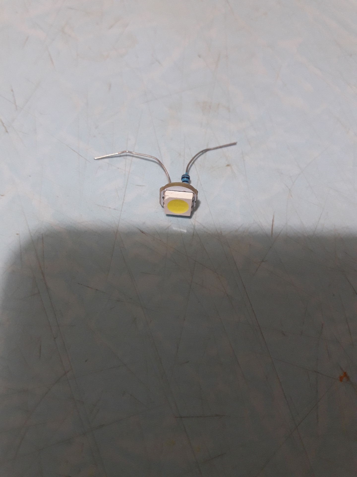

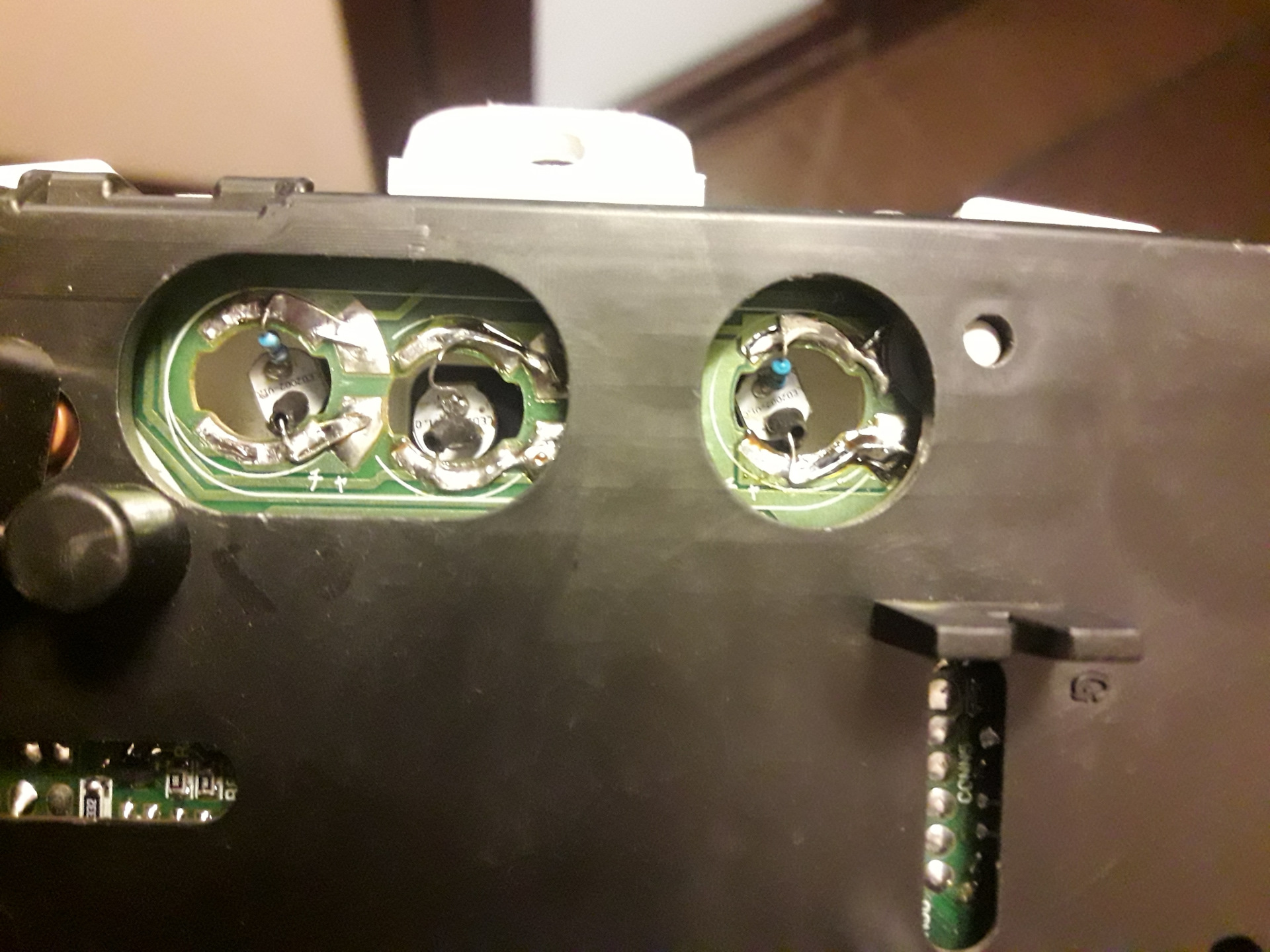

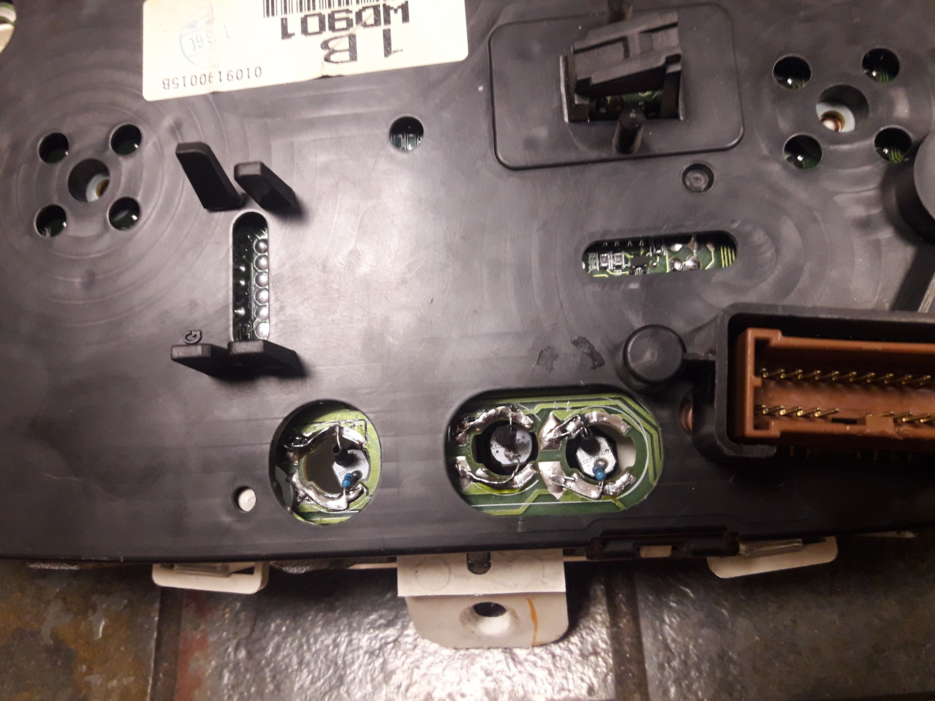

Перед пайкой лучше потыкать диодиками в контакты платы что бы понять где плюс, а где минус. Если неправильно припаять то диоды гореть не будут. Нужно соблюдать полярность.
Комментарии 13
А стабилизаторы какие?
На фото где диод синяя фигня справа. Это и есть абилизатор. С ним уже продавался.
Ясно. Спасибо
Стабилизаторы напряжения увеличивают срок службы диодов в разы. Так что поживем увидим
Какой неплохо?заебись получилось!какие диоды юзал?
Ниже написано
А какие диоды?
В таком корпусе были только в непрозрачном. Сделал ножки прямо и вытащил диод из корпуса.
