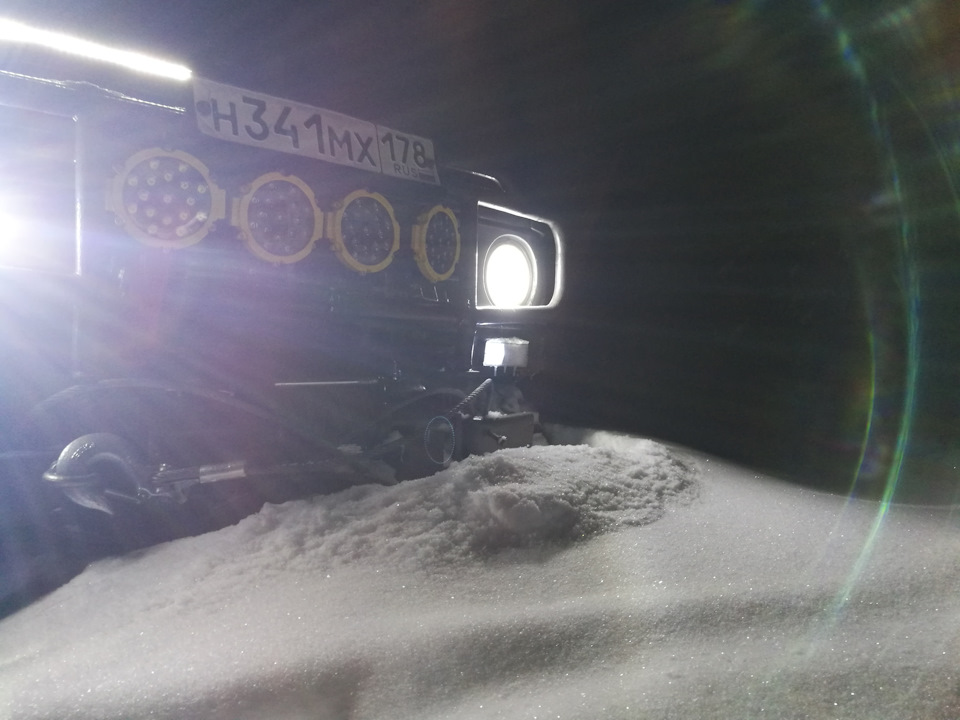

Наши друзья- внедорожный клуб «Азимут» проводил очередной этап «Зимнего марафона», я решил съездить, заодно покатать по снегу пока его много и он сложный для движения на колесной технике.
Снега, в среднем, от 0,5 до 1 м. Многослойный наст, местами держит человека уверенно, местами проваливается. Снег представляет из себя сахарный песок, не трамбуется, оказывает значительное сопротивление при езде.
Давление в шинах 0,3атм. машина проламывает наст даже в тех местах, где несколько дней назад прошёл снегоход и след подморозило… Машина ехать отказывается, при чрезмерном педалировании садится на мосты… . Натаптать колею сложно… . Задняя блокировка включена. Так же четко видно как машине не хватает передней блокировки… . Знаю, каюсь, что до сих пор лежит в гараже. Решил что ставить буду вместе с новыми парами…
Сразу прощу прощения за звук-снимал в водонепроницаемом корпусе.
Ради эксперимента и отказываясь верить в то, что машина не поедет по снегу совсем ни как, стравили колеса почти в ноль, монометр показывал 0,03-0,05 атм. Задняя блокировка включена, машина едет по насту. Верхний слой более рыхлого наста раскапывает, нижний слой наста держит машину уверенно. Разница в давлении всего 0,25 атм. а в проходимости огромна. При давлении 0,05 атм. площадь пятна контакта, по визуальным прикидкам, больше чем на асфальтовом давлении в 6-8 раз. Постараюсь сделать в следующий раз отпечатки на картоне.
Сам был немного шокирован тому как машина может ехать по такому сложному и глубокому снегу.

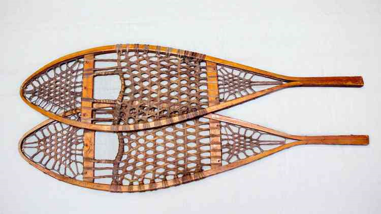

А оператора тоже надо бы подготовить.
Положи такие под подушку. Спи крепко и побольше. Жди моего звонка. В следующий раз поедешь оператором! 😂
С удовольствием бы поехал.Ты заранее только сообщи.
