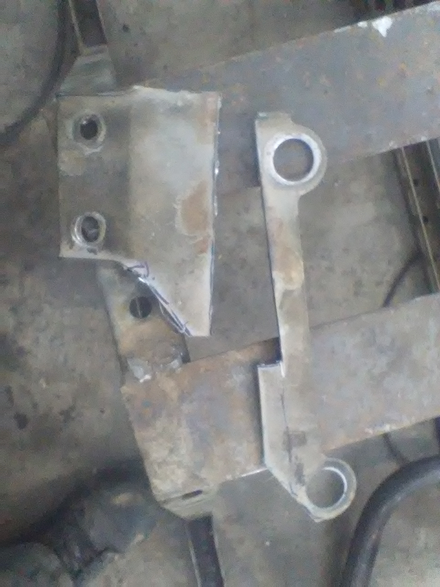

ДВС был в комплектации с кондеем, и верхним расположением генератора. С геной проблема отпала, оставался вопрос с установкой гура.
Для этого был куплен кронштейн гура от 2112. и слегка обработан напильником болгаркой :)
Заднее ухо кронштейна ГУРа пересекалось с кронштейном подушки.
ГУР для соосности шкивов ставится через проставки. обычные шайбы толщиной 1мм. Шкив откручен и перевернут наизнанку. предварительно с него сточены болгаркой выступы.
Родной ремень от кондейной комплектации подходит, если срезать с него дорожку. но лучше все-таки взять новый, размер указан в списке выше. Ставился на кучу машин, и заказать его в любом из магазинов — не проблема.
Гена от шнивы по вылету шкива не становился нормально.
Не стал париться с выведением плоскостей шкивов, перебрал и поставил на место заводской приоровский.
Наклейка с него потерялась, но полагаю. под кондейную комплектацию должен быть не меньше 100А.
Расходы на установку навесного:
Кронштейн гура арт. 2112-1001362-30 — 850
Кронштейн генератора — 850
Кронштейны эти есть далеко не везде! Придется побегать, поискать. Можно глянуть на разборах.
