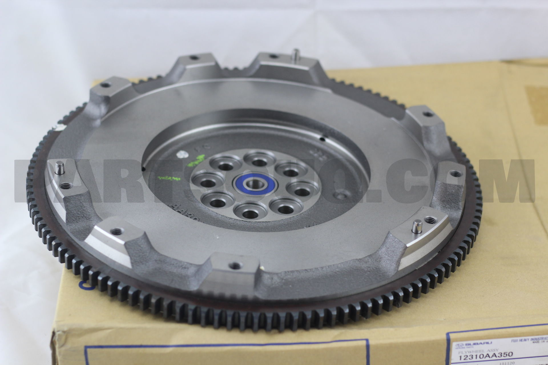

— 5мт Legacy GT гп — 4,111 — самая длинная трансмиссия, прямой выжим, 2х-массовый маховик, самые плавные переключения, минимальные рывки, но на драге скучновата.

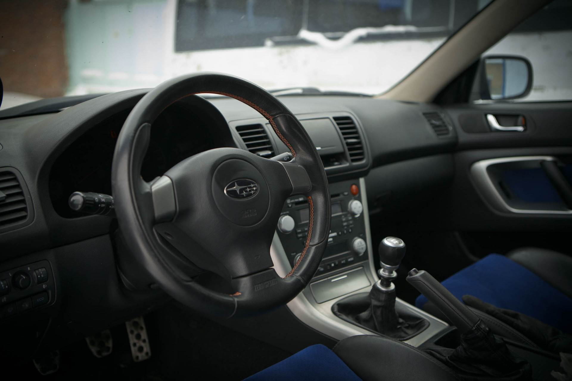

В моём случае это 6мт от Legacy 3.0.

Итог: Я не из тех, кто считает: «турбо должна быть только на мт»,
5ат — отличная трансмиссия, которая в паре с ej20x или ez30 делает legacy/outback универсальными, надёжными и очень приятными в использовании автомобилями на каждый день.
Промежуточным вариантом можно назвать длинные 5мт (4.11) с прямым выжимом — коробка, которая лишена ряда описанных выше минусом мкпп, из-за более плавных переключений и длинных передач, подходит для тех, кто не хочет потерять общий комфорт, не бросает сцепу на больших оборотах с места, но нравится тотальный контроль над автомобилем.
6мт — спорт со всеми вытекающими, жёстко, грубо, нервно… зато эмоции дарит самые яркие.

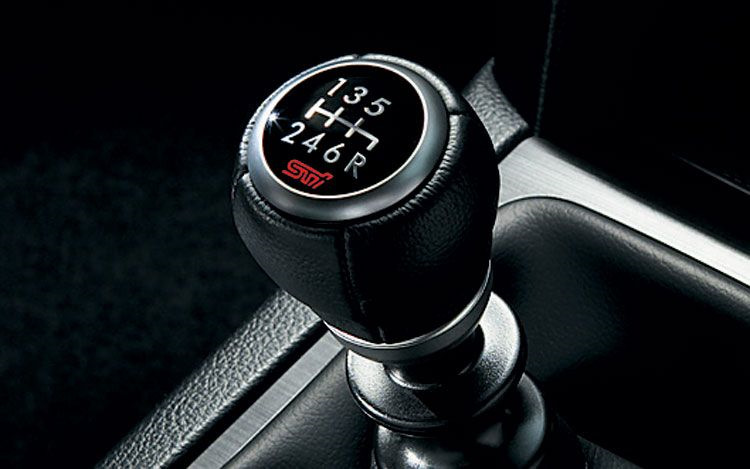

Ручка кпп 6мт</b> = 2 800р.

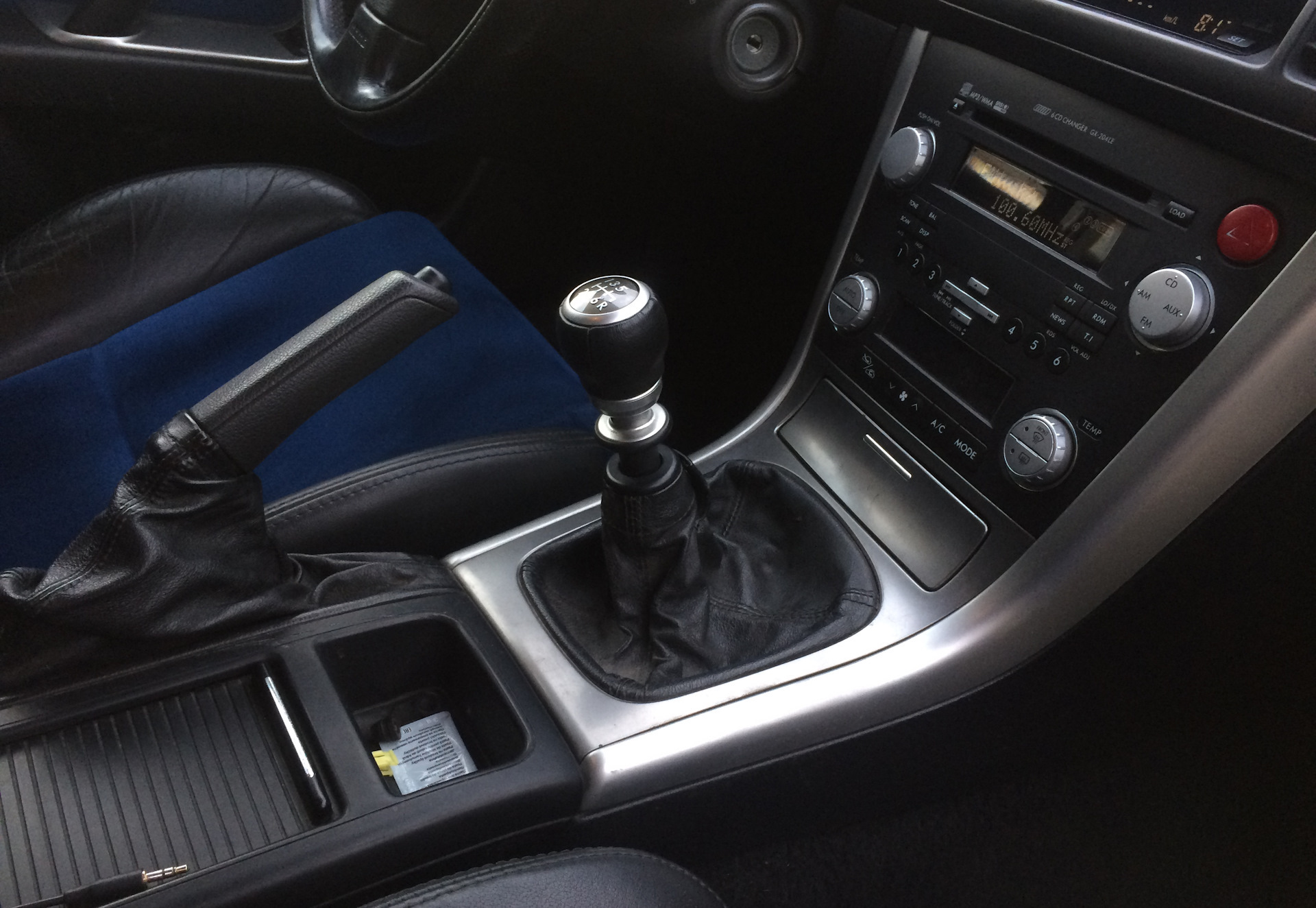

Консоль кпп 6мт европа</b> = 850р.

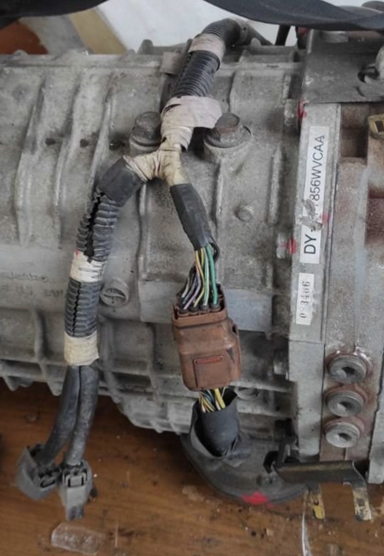

Привет, а ты когда поставил комп для 6мт, ты делал адаптацию коробки? Или нужно прошивать блок двс? Приборную панель тоже нужно сразу менять?
Комп на доресте — это просто экранчик, вся инфа идёт от приборки. Не знаю, что мне делали с приборкой, первое время ездил на автоматной, потом только заменил. В блок двс заливается прошивка от легаси с мкпп, но это обязательная история, без неё никуда машине не поедет.
Ну когда я менял на другую коробку и комп автомата, я просто завёл и поехал, потом адаптацию сделал. Такой же комп у мкпп, просто там прописаны только датчики и то что это механика. Не знаю… скоро буду менять — посмотрю, не очень хочется отдавать деньги ещё и за прошивку двс
Не понимаю о какой замене и о каком «компе мкпп» речь. У автомата есть свой комп, который выбрасывается в мусорку при установке мкпп, у мехи такого компа нет, и зачем мехе мозг?
А куда подключается проводка от мехи?
А какая там проводка? Есть 2 датчика — нейтрали и холостого хода, они, скорее всего, идут в общую косу мозга двс. Мкпп — это набор шестерёнок в металлической коробке, выбор передач выполняется грубой мужской силой посредством рычага, зачем ей мозг, над чем он должен думать?)
Комп не только для того чтобы выполнять какие-то действия, но и считывать показания.
Думаете этот пучок проводов просто так?
Если вы кому-то отдавали ставить коробку, то они должны были подключить эту косу.
Если с вашим комплектом не давали комп, то они скорей всего подключили косу в комп акпп и прошили его. Загляните под рулевую колонку, там он стоит.
И почему иногда коробка не позволяет переключиться на передачу ниже? Чтобы не перекрутить двс
Мозг акпп продал вместе с акпп, передачи не дают переключать вниз синхронизаторы, это тоже механика внутри коробки, а не электроника. Такой пучок проводов был, но блока нет. Откуда вообще инфа про «блок мкпп»? Вы сами додумали глядя на косу или прям знаете его значение/применение/функции? Показания считывают датчики, зачем им посредник перед основным блоком двс?
Я не смогу подсказать куда именно и что подключается, если у вас вопрос именно такого хар-ра, схемы не смотрел, но блока там никакого нет)
Коробка у меня от легаси 2006года, именно та, что у вас на фото)
Да, я именно про посредника говорю между мкпп и блока двс
Не знаю откуда у вас этот набор информации, но на старых субару мозг двс не шился, при свапе на меху оставляли блок акпп, в нём что-то замыкали и всё работало, именно такую хрень пытались сделать мне на сто, но потом почитали, что на легаси начиная с кузова бл мозг акпп уже не нужен, либо ставится блок двс от авто с мехой, либо в родной заливается прошивка от авто с мехой, т.к. сами по себе блоки двс отличаются только прошивкой

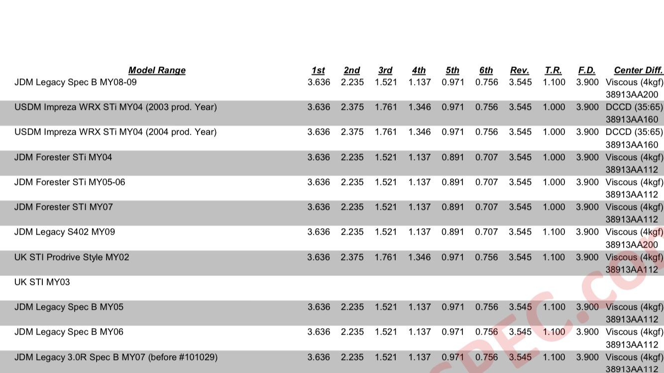

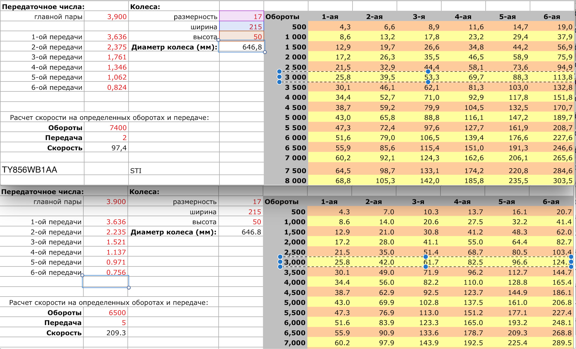

Бро, мне в отзыве не хватило математики.

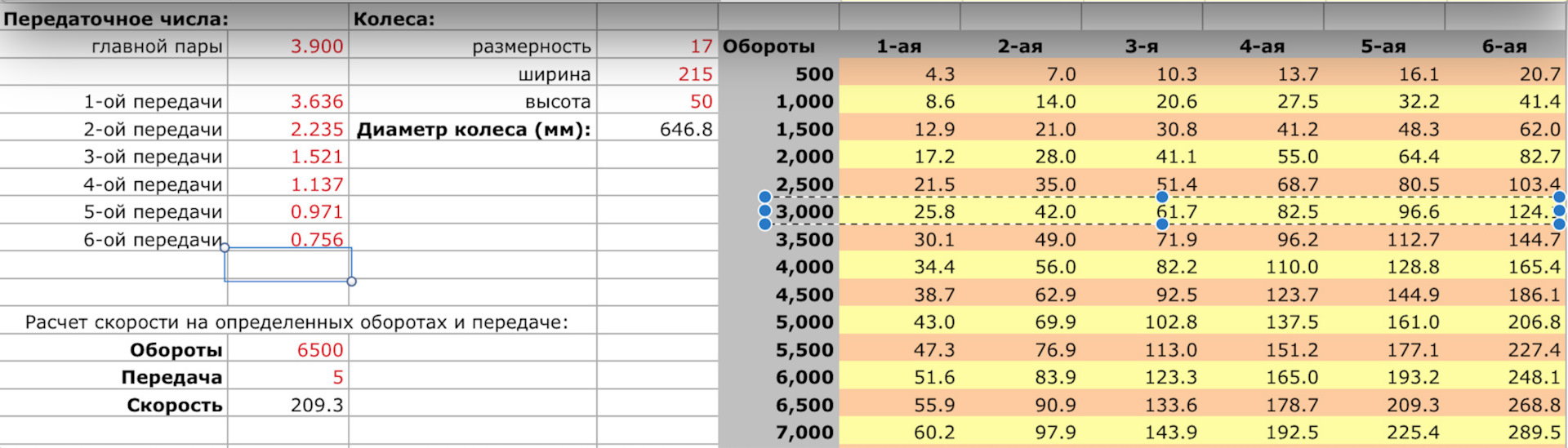

Ну, то есть при режимах хочется понять обороты. Самый простой мой запрос: при сотке на высшей передаче какие обороты? Я так понял, в конечном итоге 6мт + 3,54 редуктор? 3,9 ГП с трансфером 1,1? У меня на выре такая 5МТ и на 3000об\мин я еду примееееерно 125. Таким образом при 5000 уже 200 км\ч. Это для меня прям середина серебряная (до золота сбросить бы еще 500 оборотов). У тебя так же?
Калькулятор передаточных чисел говорит:
2500 — 100 км/ч
3000 — 124 км/ч
5000 — 206 км/ч
Я не помню как у меня, но похоже на правду, у 6мт от форестера СТИ последние 2 передачи длиннее, там должно быть меньше оборотов на указанных скоростях, а суть остальных 6мт (в том числе моей), скорее, не в наличии дополнительной передачи для трассы, а в сближении всех передач между собой, для динамики.
3.9 — гп всех 6мт, на моей трансфер 1.1, соответственно задний редуктор 3.54.
Короче как и моя в конечном итоге, только в середине нет одной передачи, гоубо говоря…
Но спасибо за то, что не проигнорил.

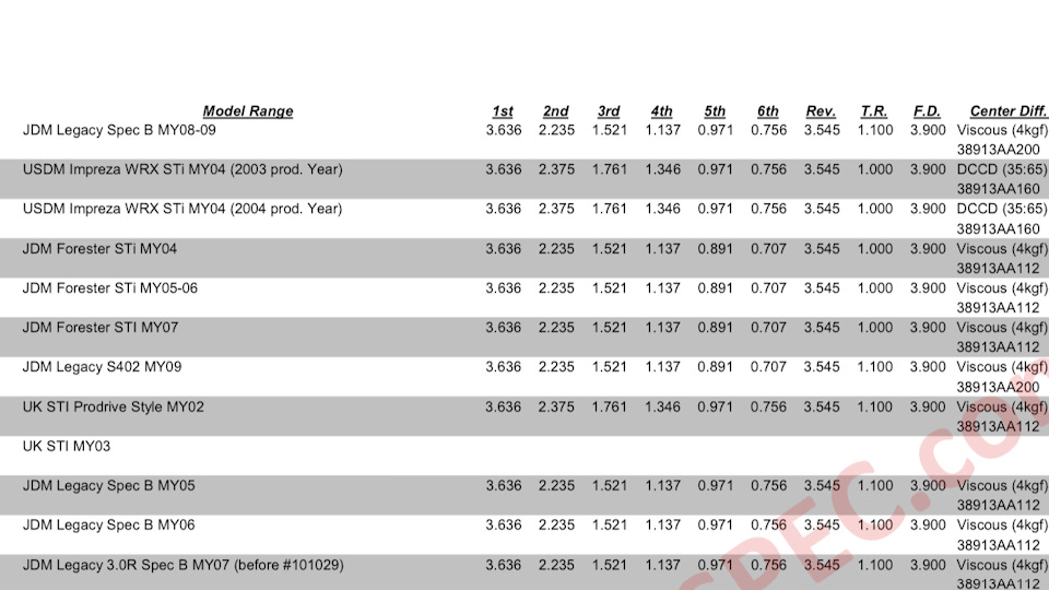

Я полагаю, что надо просто выяснить гп и передачу у форя. 3.9 точно, а шестое передаточное должно быть НАМНООГО длиннее нашей, что бы ощутимо сбросить обороты на трассе. Так что видимо мне повезло.
Ну не то чтобы прям НА МНОГО, но чуть длиннее передачи) Могу скинуть всю таблицу (pdf), поизучаешь коробки ;)
У меня есть подобная таблица. ))) Даже в приложении скбару для андройда.
И я вижу, что 0.707 — это капец как длинно! Я бы мечтал о такой
5мт Legacy GT гп — 4,111 где бы найти инфу по ней кто реально змерял сколько км при 2500тыс оборотов к примеру
В калькуляторе передаточных чисел можно найти такую информацию, там задаётся и главная пара, и передаточное число конкретной передачи, и размерность колёс, всё это влияет на скорость.

У тебя ещё не всё так плохо должно быть с "клюющими", 5мт же? Маховик на одномассовый заменил?
Я тоже хотел на мт изначально, но мой вариант, был слишком привлекателен, хоть и на акпп… так что покупая я уже был морально готов к свапу))
да, 5, но шестой не хватает порой)
Не, ничего не менял

1-4 одинаковые. Отоичаются только 5, 6 передачи.
На большинстве японских сти все передачи короче, кроме первой. Данные из таблицы передаточных чисел субаровских трансмиссий.
Handerov
На японских сти передачи 2-3-4 ещё короче, чем на легаси)) Хотел такую, пока эту не поставил, даж представить не сложно как это ездить на коробке, которая ещё короче моей)
Пардон, на 3,0 да, прдлиннее кпп.
На рест Спек Б другая.
Я сейчас сидел передаточные рассматривал, на японских легаси все коробки одинаковые, кроме s402. на ней и европейских легаси 5 и 6 передачи длиннее, как на форестере сти.

Их там этих коробок и их модификаций тьма тьмущая…на 6мт 3.0 спек б в европе были только 160диф и двумассовый маховик, обратный выжим. а так по делу все написал, но на трехе удобно и так ездить, тянет с 1500 об))но по превычке все равно на обгоне пониженную тыкаю) плюс крейсерская скорость 3т.об — 130км/час, удобно)
На 6мт 2х массовый маховик? Ты уверен? Я посмотрел по вин номеру товарища с евро 3.0 рестайл — номер маховика в каталоге тот же, что и у меня 12310AA350, это одномассовый, про 160й редуктор я написал, о каких модификациях речь? В японии на 3.0 было всего 2 коробки, которые ничем не отличаются друг от друга.
Виноват, не правильно прочитал. Мкховик ща гляну номер. Но ты уверен про пару 3,5? Я только ща глянул передний диф у нас 3.9, трансфер 1.1, значит задний дифф 3.54, но главная пара все равно 3,9, или я не так понял?
3,54 — имел ввиду задний редуктор, все 6мт идут с гп 3,9 и она действительно главная, но для меня эта цифра имеет значение, когда в калькулятор передаточных чисел вбиваешь данные коробок, в остальных случаях чаще нужна пара редуктора — она говорит о том, какой трансфер в коробке и какой нужен редутор, если свой вшатаешь или решишь блоку поменять)
Слушай, у меня и вправду по ходу одномассовый…я думал дерготня при переключениях как раз изза 2массового, поэтому все переходят на одномассовый…чет я запутался в этой херне XDDD, но я за 2 года так привык сцепой работать, что почти нет рывков при переключении)
Наоборот, 2х-массовый маховик состоит из 2х частей, между которыми демпфирующие элементы (шестерёнки, пружины) они сглаживают рывки, но проблема их в том, что эти демпфирующие элементы от весёлых стартов разлетаются, а одномассовый — это просто цельный блин, там нечему ломаться, но ничего не сглаживается, как отпустил сцепу — так и поехал. На всех современных авто стали ставить 2х-массовые, из-за чего всё так плавно)

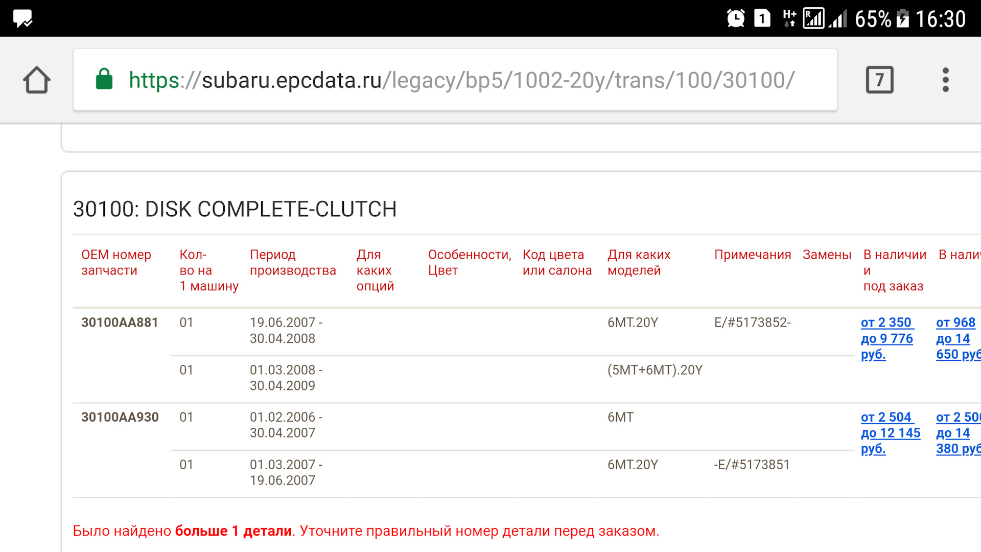

Неболшая поправочка. На трешках 6 ступ ставились как большие диски сцепления. Так и маленькие.
На японских или европейских?
Соврал немного. На 2.0 турбо стояли 6ст с 160 редуктором и 230 диском
Ты уверен, что речь про 6мт? На японских турбо рестайлах были 5мт и 6мт, вторая только на спек би и только с редуктором R180 и торсеном (по крайне мере не видел других), 160й редуктор только на трёшках в паре с 6мт видел. На счёт диска сцепления ничего не могу сказать, не видел его вживую даже свой))
Точно. Щас даже скину скрин
Handerov
Судя по каталогу, со второй половины 2007 года стали ставить ущербные диски сцепления? А про редуктор откуда информация?
Когда себе искал. Нарыл все это. На трешках вроде еще 160 редукторы были
Как раз на трёшках 160й редуктор на всех, у меня такой. На турбо видел только 180 с торсеном… и в каталоге вижу разные номера дисков сцепления, но на редуктор задний только один номер.
