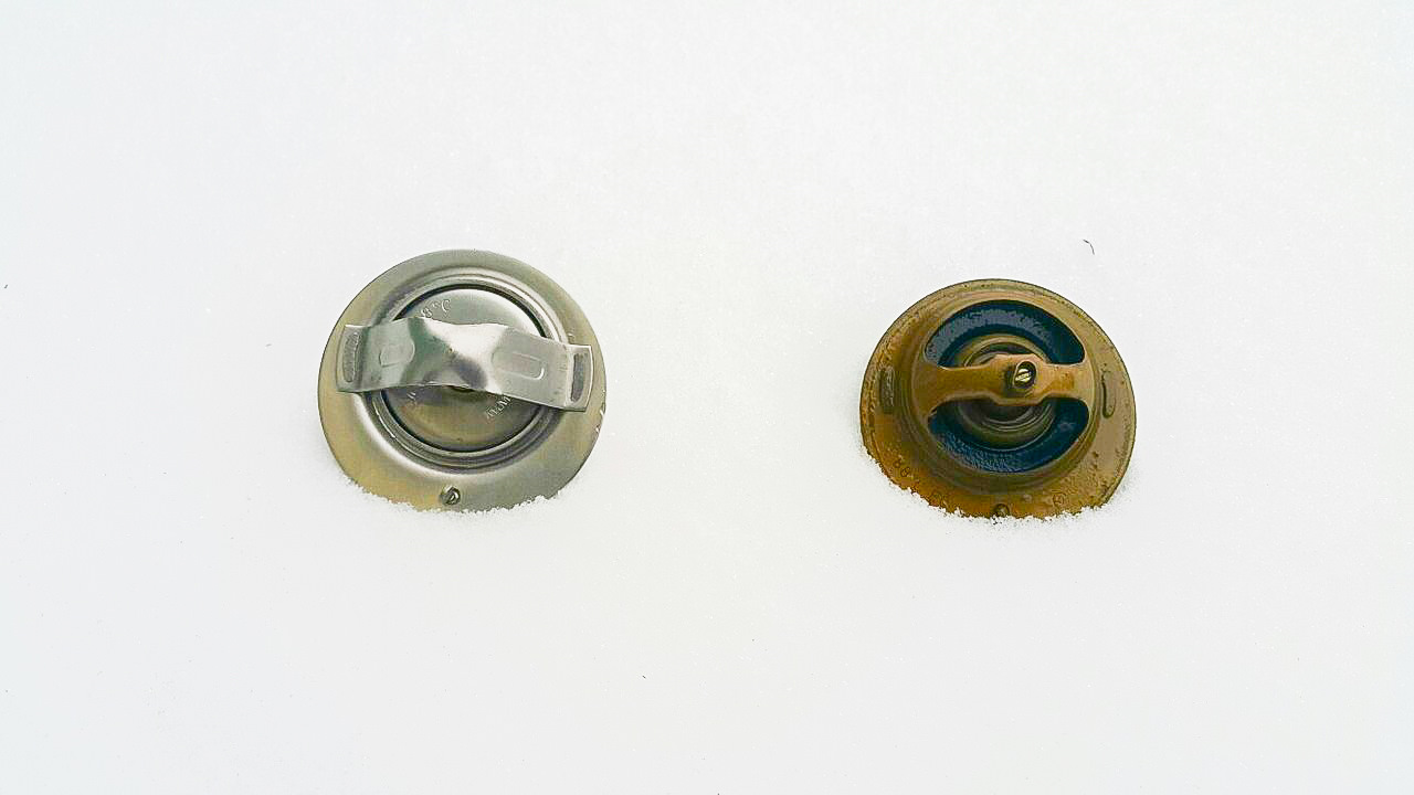

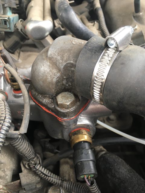

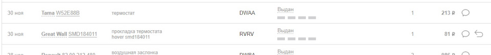

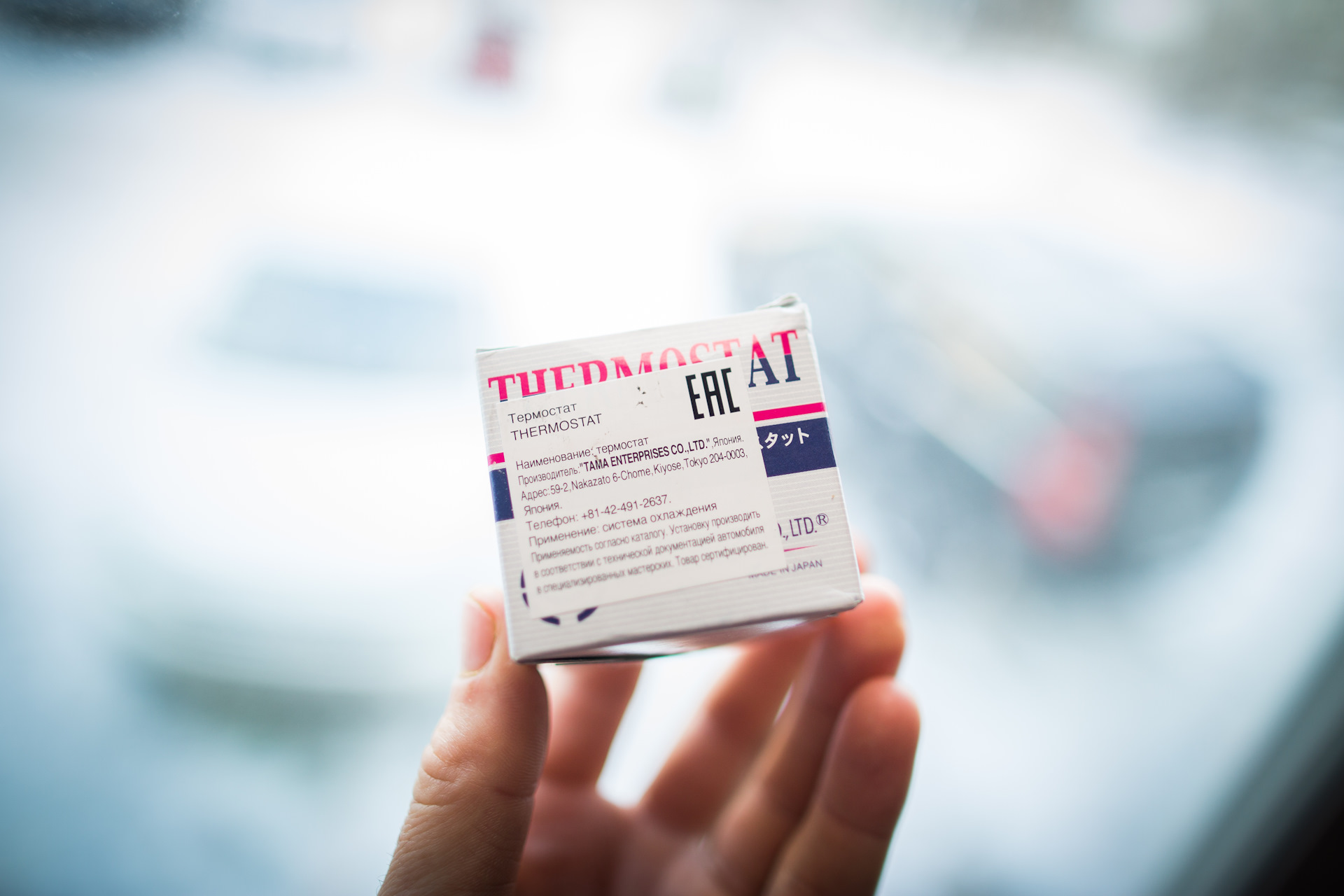

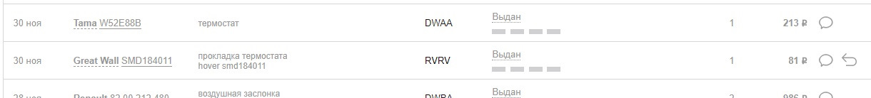

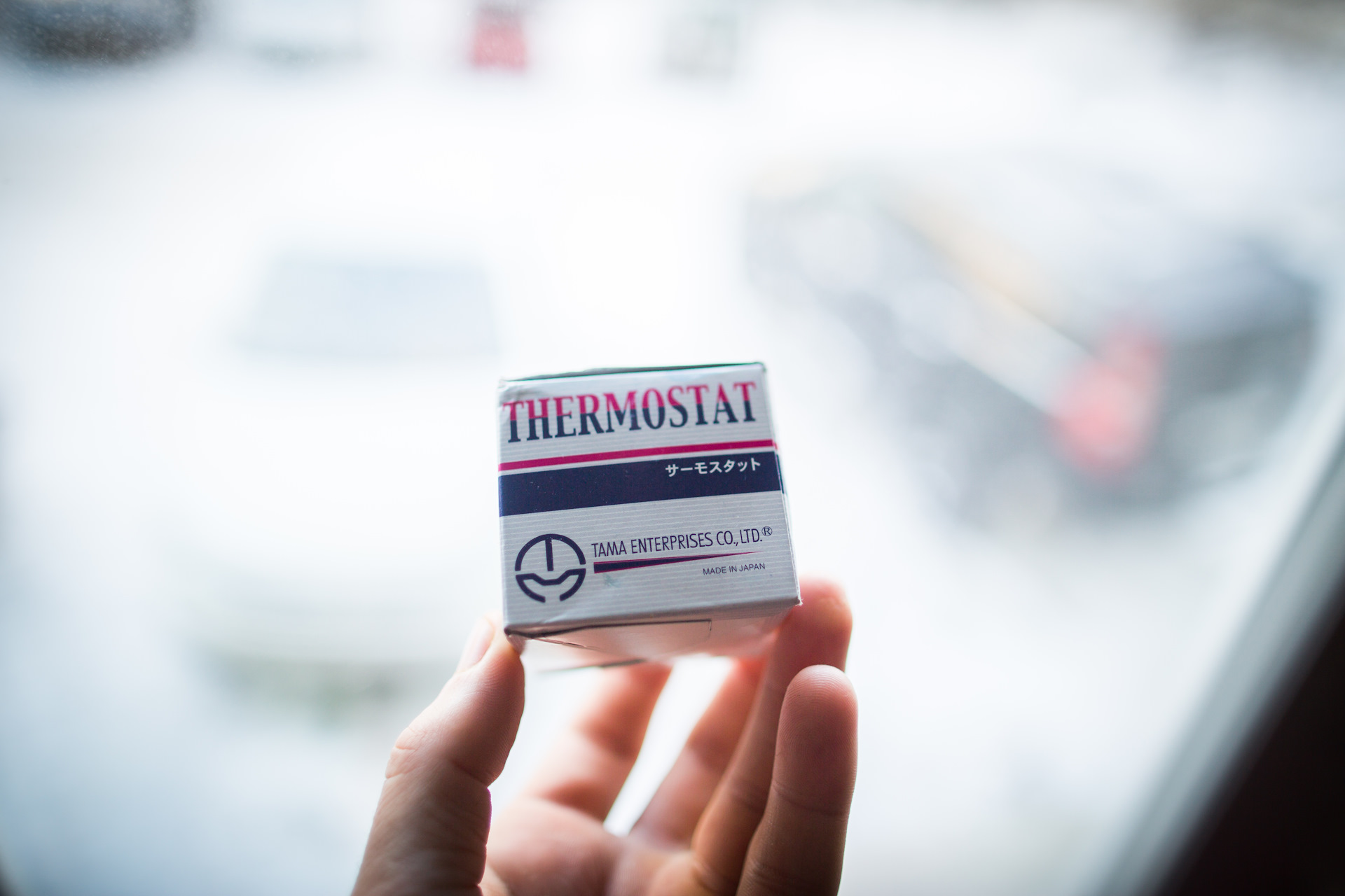

Её суть вот в чем… в морозы бывает заведешь этот трактор, он минут 10 — 20 молотит, прогревается… и печка крутит при этом, а в салоне сопли под носом замерзают. Потом я докумекал — залез под капот, пощупал патрубки, оказалось что радиатор той же температуры что и двигатель. Стало быть у термостата старческое недержание. Вскрытие показало, что пациент вообще в бессознательном состоянии — весь какой-то пожеванный, кривой… в общем труп. Не проблема — заказываю термостат марки TAMA. Дожидаюсь — ставлю. Меняю прокладку, меняю жижу… Завожу… греться вроде бы стало быстрее, НО едва только начинаешь ехать по трассе (даже если на улице сравнительно тепло) — из всех сопел начинает идти такая свежесть морозная, что аж руки отморозить можно. Ужо и картонки подоткнул — всё одно. У кого вообще как греет печка в Н3? Может мне его святой водой окропить, или освятить? Или буржуйку поставить?

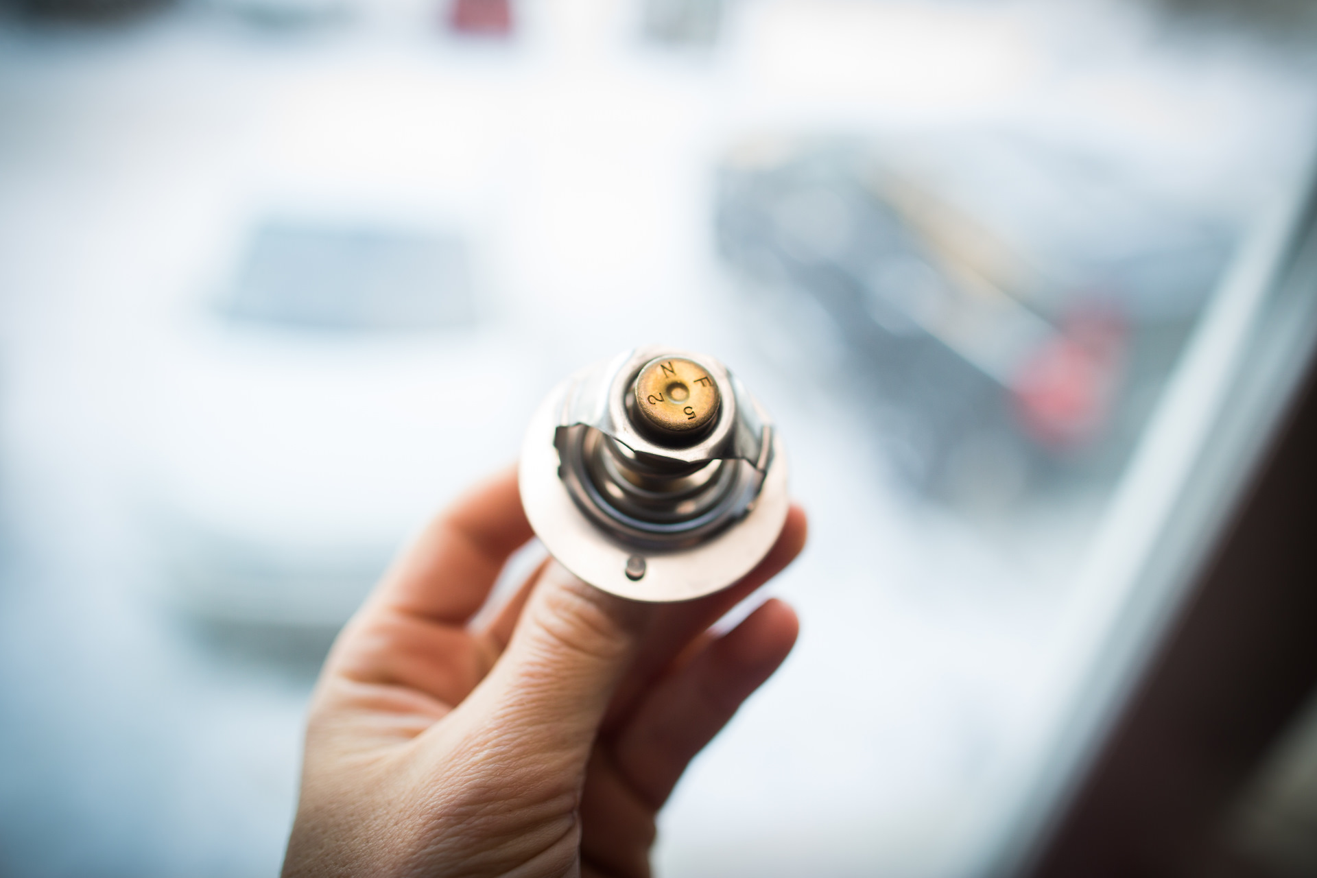

Термостат — MITSUBISHI MD972903, попробуй — полюбишь…)))
Стар я для любви) Но фанатом производителя стать могу) спасибо за совет
Любви к технике…))) Удачи!

У тестя Лифан был с такой же проблемой… менял и на новый и на аналог… пока Тойотовский не подобрали, с которого Китайцы слизали мотор.
Жесть… ну я подозревал что от моего аналога толку будет мало. Буду менять
