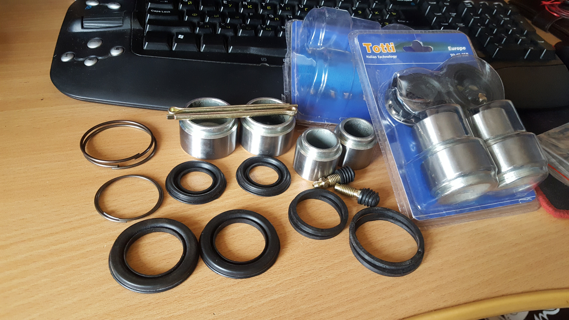

И так, вот 3 ремкомплекта:
Тотти — 4 поршенька, комплект резинок, стопорные кольца, шплинты, клапаны для прокачки (при том, что в суппорте их 3, в упаковке только 2). 900р один комплект

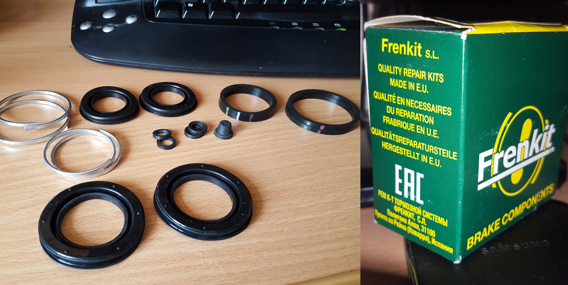

Френкит — резинки, кольца, один колпачок. Упаковано хорошо, не просто в коробке, в ещё в запаянном пакетике. 350р

Тотти после френкита показалась вообще дубовой, ну а стандартные, которые стояли просто камнем)

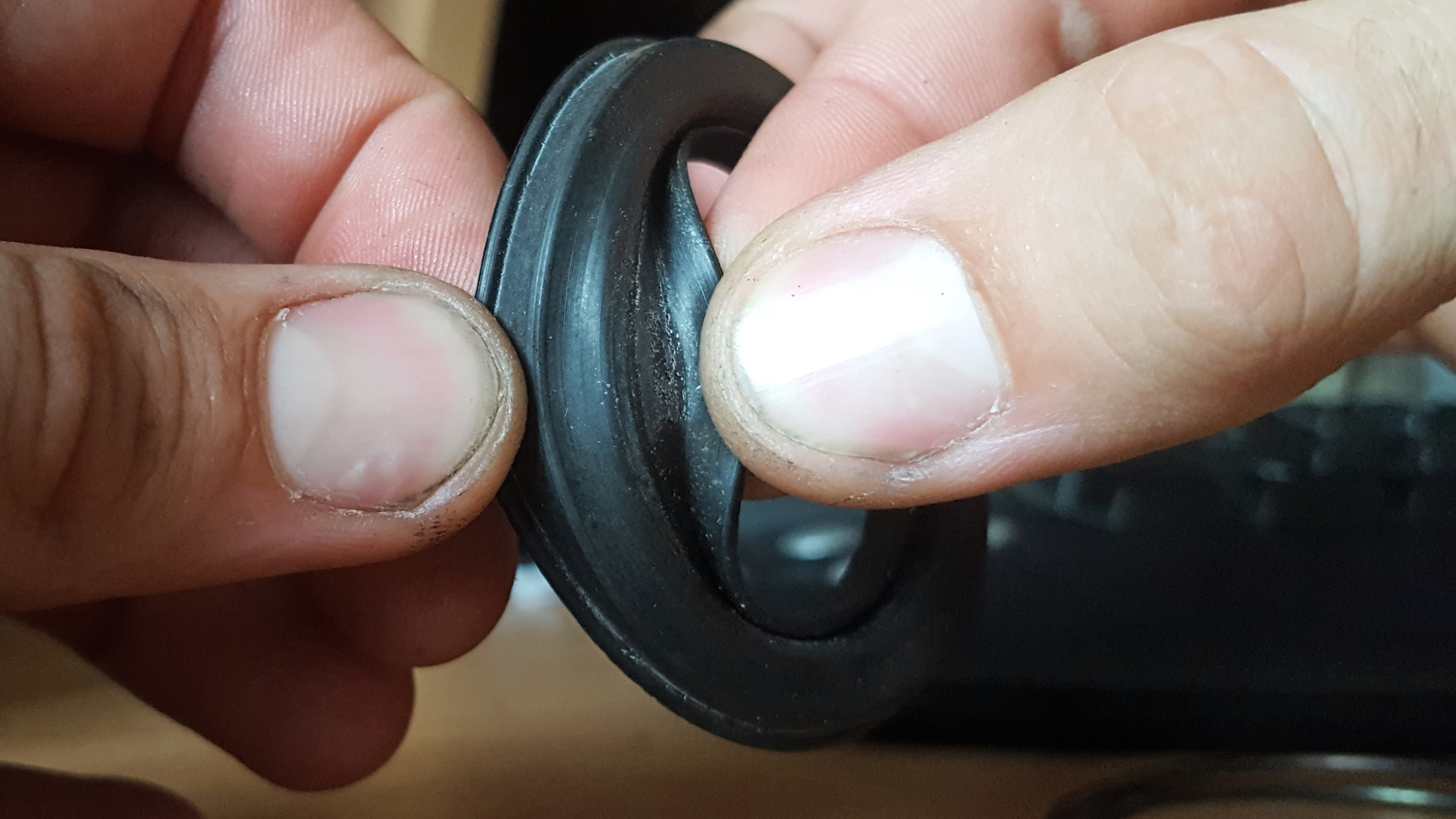

Пыльники оооочень мягкие, тянутся отлично, но из-за этого показались ватными, что через чур. Я не могу сказать хорошо это или плохо, при эксплуатации посмотрим)

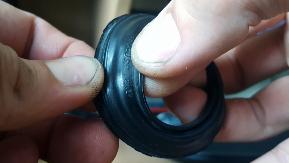

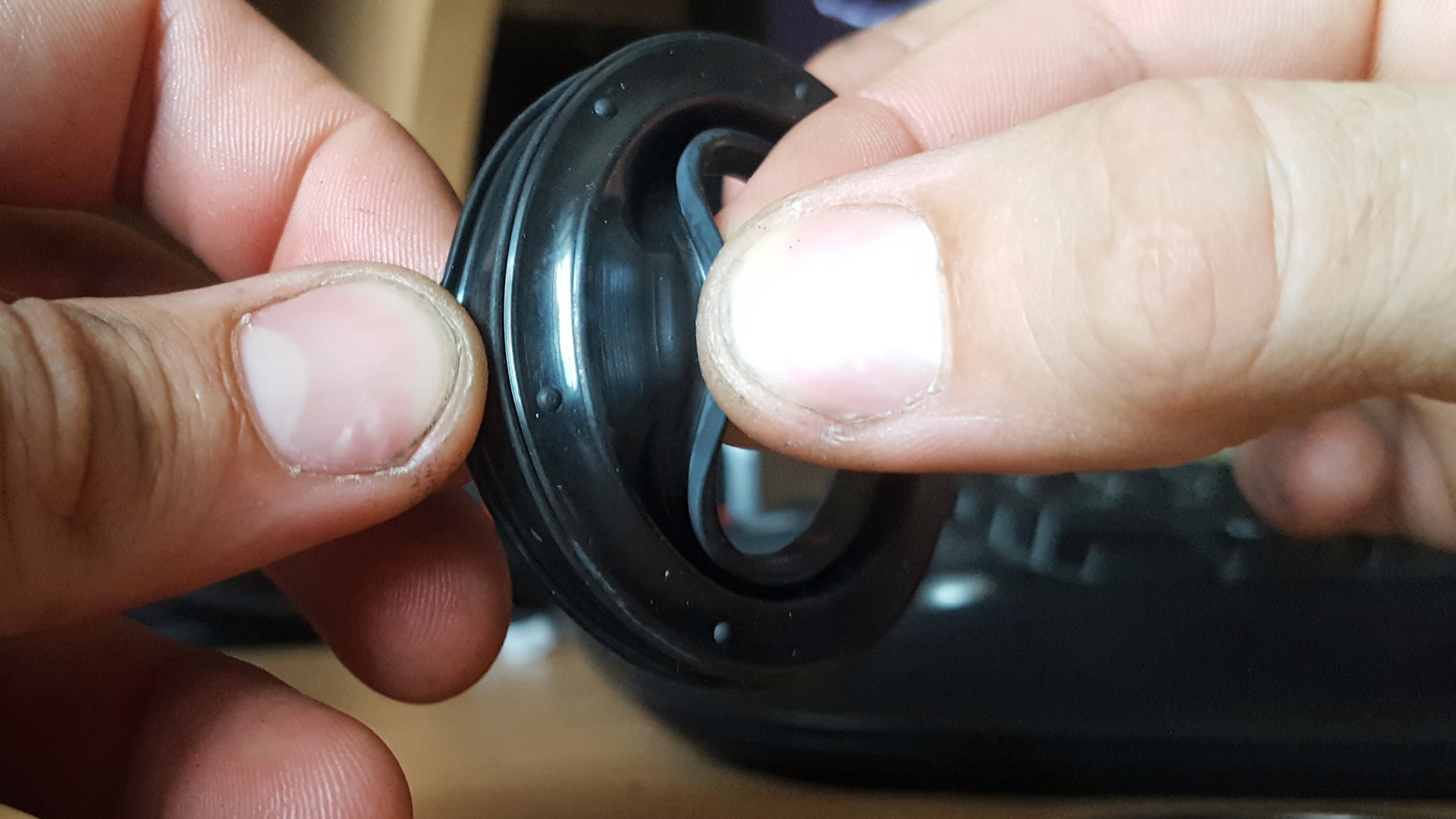

Сейнса уже по плотнее, но тоже тянется отлично. Сделал фоток на сравнение, на какую величину что тянется, Сначала большие: Тотти – Френкит – Сейнса – Старая
Потом маленькие: (так же Тотти — Френкит — Сейнса — Старая)
Сказать сложно, что лучше, френкит или сейнса. Но очевидно, что не тотти)

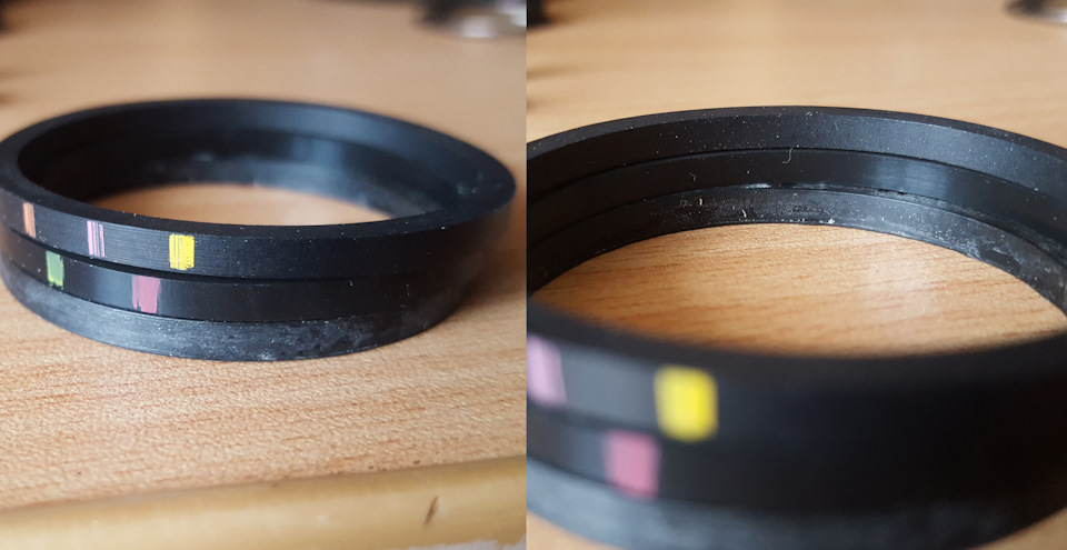

Сфоткал манжеты:
Манжеты у френкит выглядят более качественно

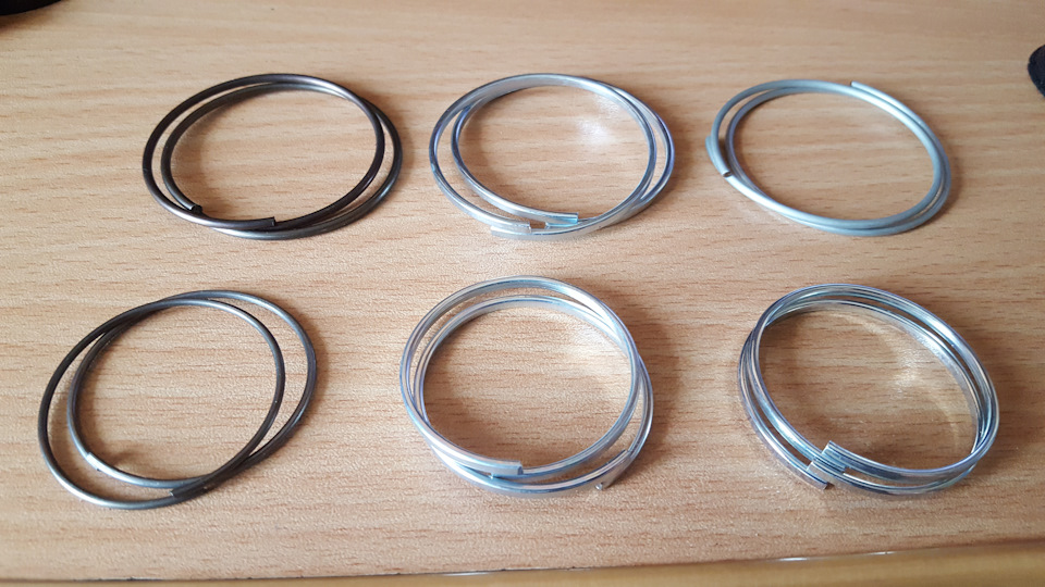

Так же на сравнение стопорные кольца:
Колечки сейнса (маленькие) и фрекит прямоугольного сечения, тотти вообще не о чём)

По моему опыту, кольца должны быть как в комплекте Totti.
Прямоугольные не лезут, или лезут только в один из поршней (не помню уже куда именно, вроде только в большом цилиндре).
