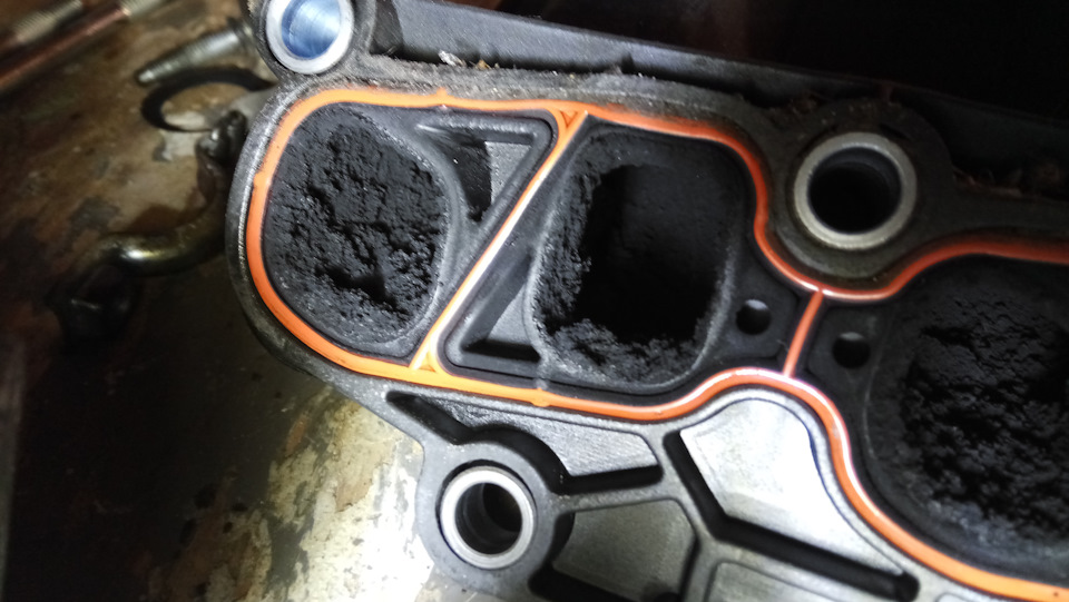

После замены колодок и дисков через некоторое время стал замечать, что на выжатой педали тормоза шипит что-то… Стал прислушиваться, шипит сильнее когда нажимаю педаль, когда отпускаю практически не шипит. Думал может меня глючит, но друг подтвердил, что действительно звук есть. Долго искать в интернете возможные варианты не пришлось, везде сразу писали вакуумник. Правда у всех при неисправности вакуумника выскакивала и ошибка, которой у меня нет… Ездил я так ездил, надоело одним словом шипение.
Ни для кого не секрет, что у нас стоит вакуумник TRW PSA 118, который все ставят и не знают проблем. Стоит он в районе 60$. Но я пошел немного другой дорогой… Я заказл вакуумник для ПРАВОрулевой астры с кодом PSA 119, просто потому что обошелся он мне в 25$. Подробнее о нем будет немного ниже, а пока о снятии старого вакуумника с авто, что оказалось той еще эпопеей…
В общем все как у всех, сперва снимаем аккумулятор и площадку под ним.
Далее для того, чтобы было больше доступного пространства снял бачок с антифризом, шланги не отсоединял, просто снял бачок и переместил его на место где был аккумулятор.
Далее из бачка с тормозухой откачал по возможности большую часть жидкости с помощью шприца. Снял с вакуумника патрубок идущий с вакуума. Отсоединил фишку на датчик уровня тормозухи. Отсоединил от бачка патрубок идущий к приводу сцепления и открутил ключиком на 11 патрубки от главного тормозного цилиндра. И головкой на 13 открутил гтц от вакуума и снял его. И вот не пойму, толи когда снимал как-то пролил жидкость в вакуумник (немного жидкости в гтц осталось), толи уже сальники не держат. Гтц TRW PML281, ремкомплекта на него нету…
Дальше переместился в салон и в ногах открутил 2 гайки, скажу я вам, неудобно псц просто.
Но самый большой гемор ожидал меня дальше. Все пишут откручиваем кронштейн abs и оттягиваем его максимально вперед и вытягиваем вакуумник. Долго я мучался так и к чертям просто октрутил блок abs и снял его вместе с площадкой.
Кажется, дальше должно все достаться без проблем, по крайней мере у владельцев безинок… А у меня дизель, и упирается вакуумник в патрубок от интеркулера к дроссельной заслонке…

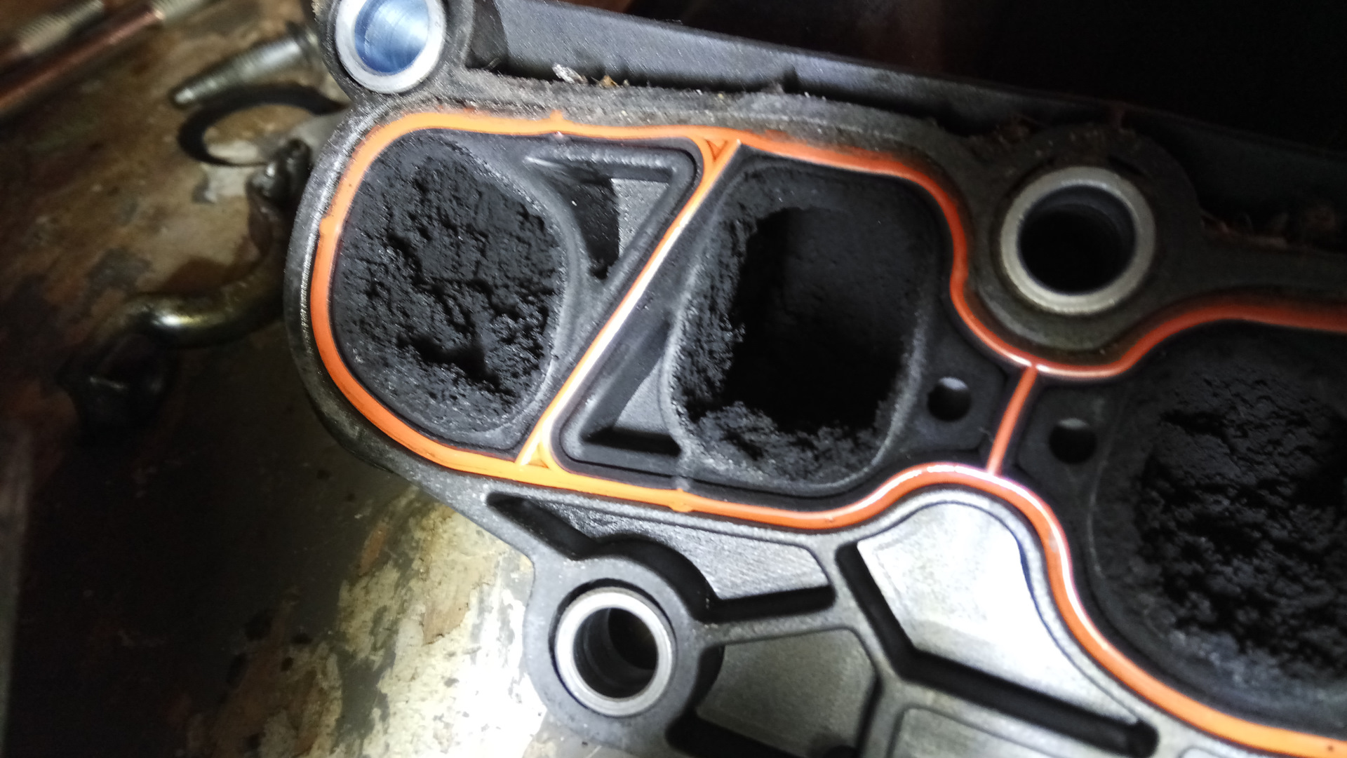

Ничего не поделаешь, откручиваю патрубок и дальше меня ждал просто шок… На дроссельной заслонке нагара просто п***…
Снял проставку между заслонкой и коллектором, то же без слов…
Ну и что творится на патрубке егр.
В общем надо снимать полностью впускной коллектор и чистить его от сажи… Этим займусь уже завтра, поскольку замерз в гараже.
Вакуумник теперь уже без проблем снял и разобрал. Мембрана целая, а вот площадки под шпильками прогнили. Получается в момент нажатия на педаль тормоза вакуумник отходил вперед и воздух травил с него…

У меня возле дроссельной было меньше в два раза засрано, у тебя впускной вообще видимо забит. У меня в ведре вышло сантиметра четыре грязи. Начитал отмачивать в керосине и чистить зубной щеткой — очень мало эффективно, тогда взял проволоку в несколько слоев и чистил как ершыком — существенно быстрее все отмыл ( засрал правда все вокруг )
Коллектор поменьше был загажен, чем на фото. Дроссельную заслонку карбклинером почистил, датчик наддува тоже им же, а с коллектором хрен что получалось… Забил, поехали с другом на мойку — химия + керхер творят чудеса, теперь девственно чистый коллектор) Прокладки, кстати менял какие или все старые поставил? В егр все металлические, только в оригинале, заменителей нету…
