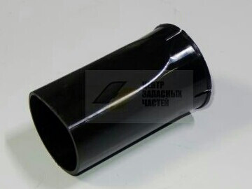

Всем доброго времени суток! Частенько видел в интернете споры о назначении этой штуковины. Кто-то её удаляет, говорит, что на работу двигателя он никак не влияет. Кто-то говорит, что он служит для более лучшего наполнения воздухом четвертого цилиндра. Решил, так сказать расставить точки над Ё в этом вопросе. И написал в GM письмо с вопросом о назначении этого патрубка. Сегодня пришёл от них ответ на электронную почту. Скрин письма прилагаю.
Спасибо за внимание!
Комментарии 80
Идея инженеров, проектировавших этот ресивер заключалась не в подавлении шума, а в уравновешивании потока воздуха, чтобы входящий в ресивер поток находился в центре и была равномерность наполнения цилиндров. Обратите внимание на конструкции ресиверов иномарок, которые неплохо едут — дроссель на конце длинной трубы (марк2), дроссель в центре ресивера (бмв, хонда). Но думаю что спроектировав такой убогий рес наши хоть как то попытались его улучшить но не вышло.
Как раз недавно появился свист в районе дроссельной заслонки, может эта трубка упала в ресивер?
Глянули? Вытащили?
Нет, это прокладка расслоилась и как то туда съехала. Заменил её и свист пропал.
С прокладками беда. Купил 2 по 50р. Но оставил старую смазав консистентной. Всё работает. Мотор зашептал(видимо перекрывал поток к 1-му цилиндру да и всем остальным цилиндрам(развернут был и лежал бочком)). Извлекать патрубок было не легко но кусочками отламывая норм. Мотор стал ровнее работать будто бы. Я доволен.
Для того, чтоб мотор работал ровно, надо клапана настраивать по индикатору, а не щупом. Соблюдая температурный режим по таблице.
Гидрики сток. УЗАМ настраиваю по щупу.
У меня на гидриках трепало мотор, поставил болты и стало ровно работать. С праздником!
я тоже изменений не почувствовал при езде! ЕДИСТВЕННОЕ ХОЛОСТЫЕ СТАЛИ НЕ 8.5 …А -9 .МОЖЕТ ВОЗДУХА СТАЛО ПОСТУПАТЬ БОЛЬШЕ?!ТАК ЭТО НЕ ПЛОХО…
Давно известно, что это самая бесполезная деталь этого двигателя.

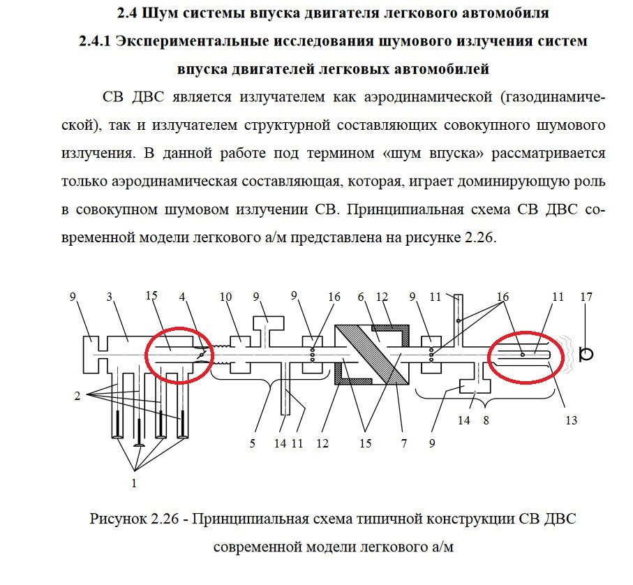

Господа, дабы прекратить бессмысленный спор заходим по ссылочке предоставленной многоуважаемым 1AlexD. дублирую
nami.ru/uploads/docs/dess…2/55a5fba971575Malkin.pdf
стр 136. Рисунок 3.14 — Поля распределения скоростей воздушного потока
исследованных конструктивных вариантов СВ при всасывании воздуха в
четвертый цилиндр ДВС
и
Рисунок 3.15 — Поле распределения скоростей воздушного потока в
конструктивных элементах СВ, Вариант_12 (без дополнительных
акустических элементов)
Рисунок 3.16 воздухозабор
Рисунок 3.17 — без улитки в фильтре
Применение АП
в полости ВО, обеспечивающее положительный эффект шумозаглушения, в
распределении скорости газового потока на входе в Ф ВО влияет отрица-
тельно, уменьшая индекс неравномерности (Uniformity Index), за счет лока-
лизованной направленной подачи воздуха в зону геометрического центра по-
лости камеры ВО (Вариант_1 (полнокомплектный вариант), Вариант_11
(перф. на ВЗП 18 отв. Ø3 мм) и Вариант_7 (РК 2л на ВЗП) в сравнении с Ва-
риантом_12 (без дополнительных акустических элементов)).
Таким образом, выполненный в работе комплексный учет семейства
акустических и газодинамических характеристик составных конструктивных элементов СВ позволяет определять компромиссные конструктивные решения, обеспечивающие как приемлемую степень шумозаглушения, так и допустимые уровни газодинамического сопротивления и требуемые значения индекса неравномерности распределения скорости газового потока на заданной поверхности, например на плоскости входа в Ф ВО, удовлетворяющие
требованиям ТЗ и ТУ.
вывод какой?: влияет ОТРИЦАТЕЛЬНО этот АП?
кому как.
уменьшает шум +
увеличивает сопротивление потоку —
выравнивает неравномерность распределения потока +

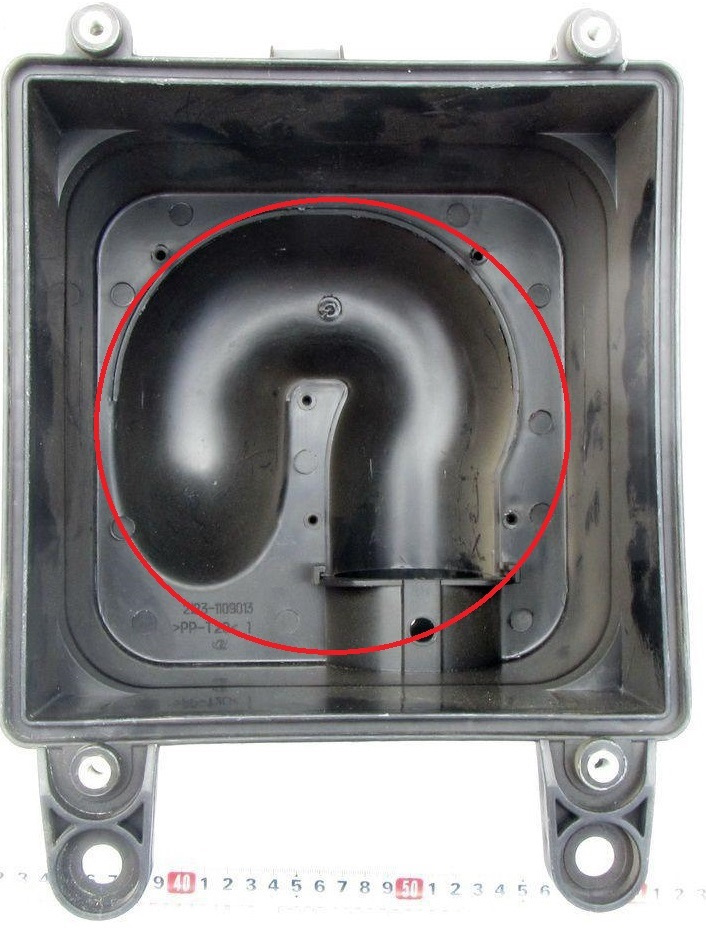

Привет, для чего в корпусе воздушного фильтра на дне прикручена крышка улитка?
2.4 Шум системы впуска двигателя легкового автомобиля стр 96
15 – акустический патрубок (АП), в виде его консольного участка, помещенного в полости камеры Р или ВО
Вытащил улитку, и без него збс! А вот акустический в ресивере нужен точно!
Я решил проблему выпадающего патрубка так.www.drive2.ru/l/474819424604389412/
Капитальное решение!))
Спасибо за пост, а то есть тут профессура хер переспоришь
Так вот оно зачем! А я когда встретил, предположил что для более качественного образования вакуума, помыл, вернул на место)) ну и с таким ответом тоже бы выкидывать не стал))
Когда чистил впуск, снял его, обезжирил и обратно, на герметик)
Так он же может развалится со временем, от старости.
Хз, на вид пластик был свеж)
Делал так-же. Потом он с места сошел. Не стал рисковать.
Выкинул к херам его … Лежал сцуко поперек впуска ))) Свиста не наблюдаю
Кому интересно, есть статья (диссертация) И.В.Малкина "Разработка технических средств снижения шумовых излучений системы газообмена двигателя легкового автомобиля".
Там и про копье и про патрубок и про весь впускной тракт.
Вот ссылка сохранилась nami.ru/uploads/docs/dess…2/55a5fba971575Malkin.pdf
Вот фрагмент:
Здесь объяснение yandex.ru/patents/doc/RU2098652C1_19971210
Получается улитка для шумоподавления🤷🏻♂️
