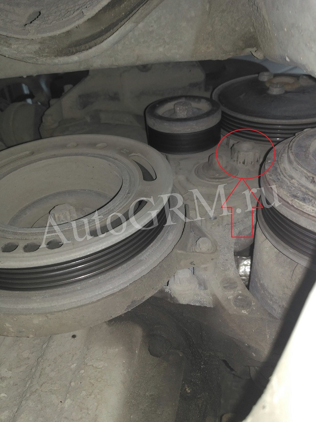

Снимаем переднее правое колесо, боковую пластиковую защиту и поддомкрачиваем двигатель через дощечку. Снимаем ремень генератора, ключом на девятнадцать, за специальный выступ, поворачиваем натяжной ролик, тем самым ослабляем ремень.

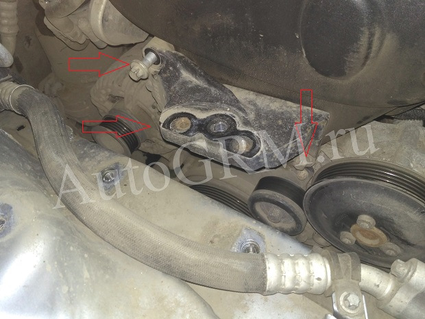

Шестигранником поворачиваем натяжной ролик ремня ГРМ против часовой стрелки, тем самым ослабляя ремень и снимаем ремень и ролики.
