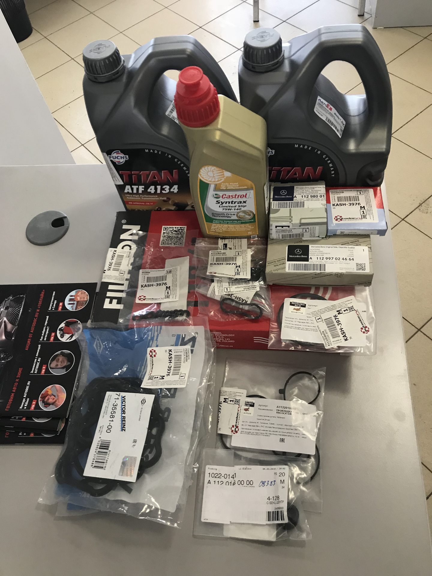

А теперь о моих последних приобретениях по этой теме и это только начало…:
420548 DIESEL TECHNIC – Уплотнительное кольцо дроссельной заслонки — 285.00
713136800 VICTOR REINZ – Прокладки впускного коллектора — 480.00 (2 шт.)
36332 FEBI – Разъем АКПП — 508.00
OT740 FILTRON – Фильтр АКПП — 373.00
A6120500058 MERCEDES BENZ – Колпачек маслосъемный — 6 258.00 (6 компл.)
10910072 SWAG – Прокладка АКПП — 237.00
A2029920010 MERCEDES BENZ – Втулка кулисы АКПП — 89.00
A1129970845 MERCEDES BENZ – Сальник коллектора впускного — 73.00
A1119970545 MERCEDES BENZ – Сальник картера ГРМ — 196.00
600684099 FUCHS – Масло трансмиссионное 236.14 4л. — 3522 (2 шт.)
20026532B CORTECO – Сальник лобовой коленчатого вала — 447.00
A1120160000 MERCEDES BENZ – Втулка щупа в поддон — 227.00
A1122030076 MERCEDES BENZ – Прокладка термостата — 146.00
A1122010080 MERCEDES BENZ – Прокладка помпы — 316.00
713558200 VICTOR REINZ – Прокладка ГБЦ — 713.00
1543CD CASTROL – Масло трансмиссионное (п. редуктор) — 831.00
893889 ELRING – Кольцо уплотнительное форсунки (10 шт.) — 260.00
713558100 VICTOR REINZ – Прокладка ГБЦ — 713.00
A1121840280 MERCEDES BENZ – Прокладка крышки ГРМ — 315.00
A112997024664 MERCEDES BENZ – Сальник коленвала коренной — 1 638.00
408344015 HANS PRIES/TOPRAN – Прокладка масляного радиатора — 153.00
A1121840061 MERCEDES BENZ – Прокладка масляного радиатора — 178.00
408345015 HANS PRIES/TOPRAN – Прокладка корпуса масляного фильтра — 153.00
A1129940935 MERCEDES BENZ – Кольцо приводного вала — 123.00
A1129800115 MERCEDES BENZ – Подшипник промежуточного вала — 1 982.00
A1130140402 MERCEDES BENZ – Поддон E430 4matic — 15494.00
ИТОГО: 35710.00 руб.
На подходе шланги ВКГ, ремкомплект прокладок и сальников АКПП, ремкомплект переднего редуктора, масло ДВС, жидкость ГУР, возможно, свечи зажигания, прокладки приемных труб. Учитывая текущий порядок цен и стоимость слесарных работ, моя СВАП-затея обойдется ок. 200-250К рублей и сравнится по стоимости со стайлингом произведенным в 2016 году.
