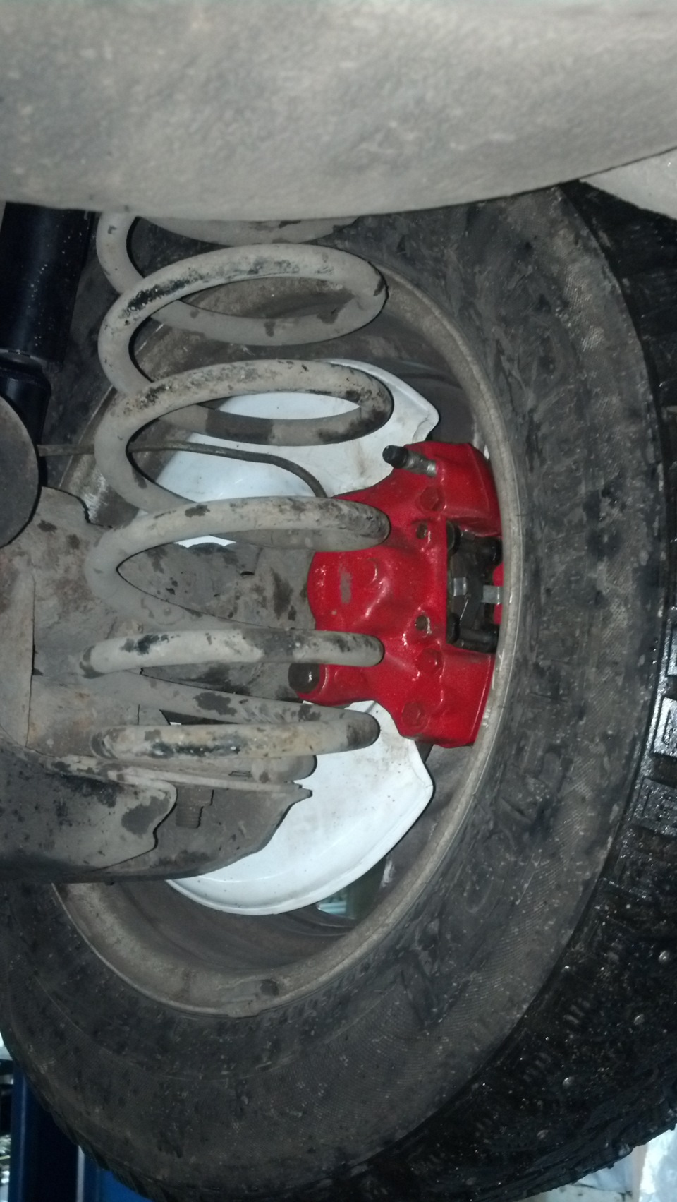

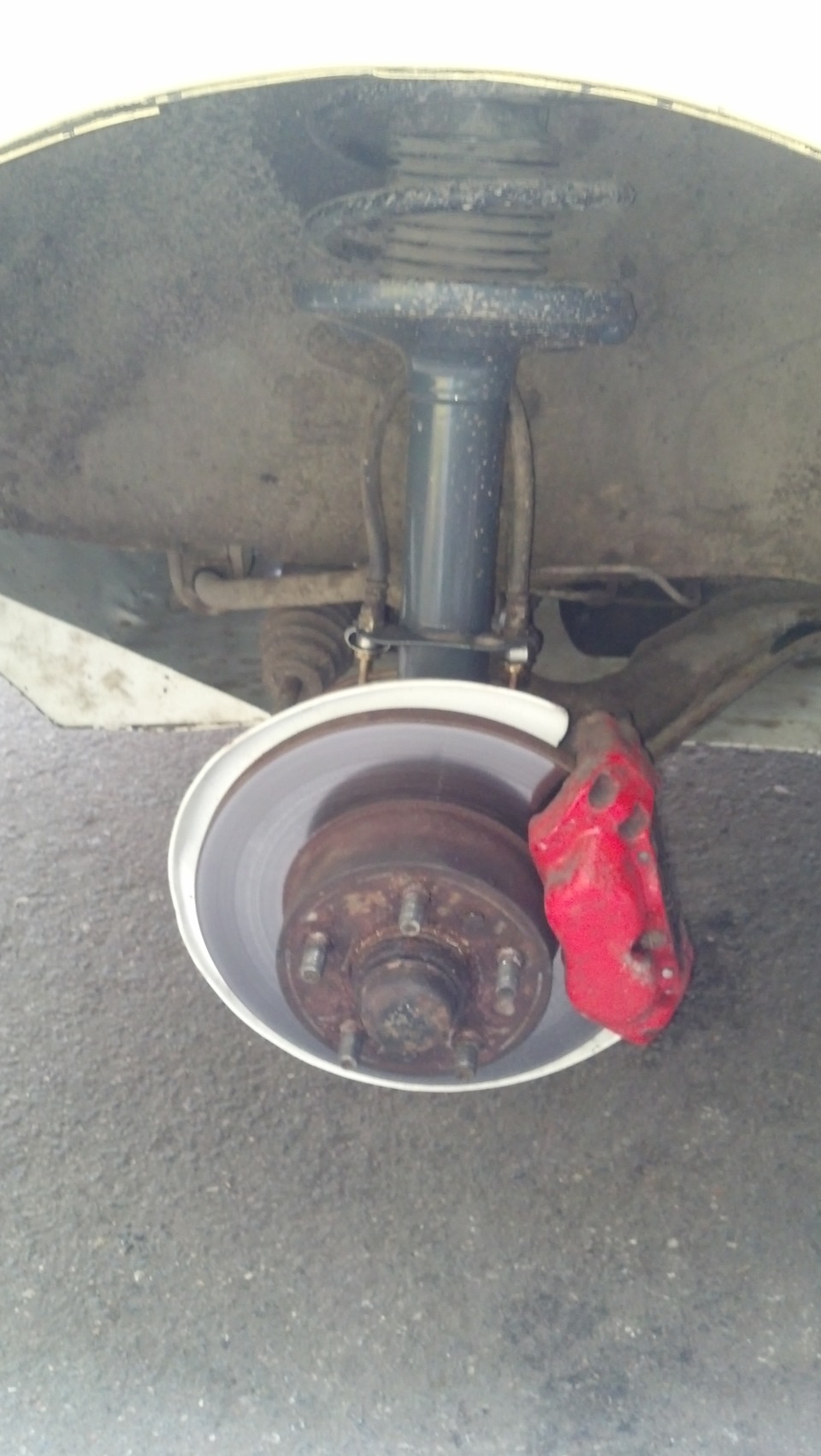

Поставил на место стойки передние, с оригинальными амортизаторами, заодно поменял задние на оригинальные, раз уж лежали. Установил спереди и сзади крашеную в белый цвет защиту тормозных дисков, поменял задние суппорта от 760 (просто были в идеальном состоянии, а от 240 надо было покупать)). Как сказал мастер, суппорта встали без излишнего геморроя. Прокачали тормозную жидкость естественно, поменяли масло в моторе с фильтром. Поменяли опорные подшипники! Теперь только тронулся, можно рулить одним пальцем, раньше качал мускулы))))

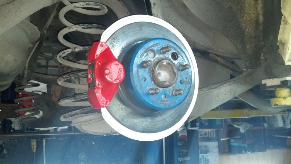

Тормозные диски еще не успел покрасить, по этому пока то что есть)))

Задние суппорта на 240-ю, ещё и с 850 подходят. Поговаривают что на всей линейке 240-740-850, задние взаимозаменяемые.
да, только немного они всетаки отличаются. ну и там еще по толщине диска надо смотреть, чтобы все ровно было. если тормозной диск не отличается, то и суппорт, скорей всего тоже. только вот у 850 вылет колес другой, соответственно и ступичный подшипник со ступицей тоже, по этому на 850, имхо не должны подходить, но это просто умозаключение.
На укр.вольво-форуме есть фото отчет, с 850 без доработок встал.
