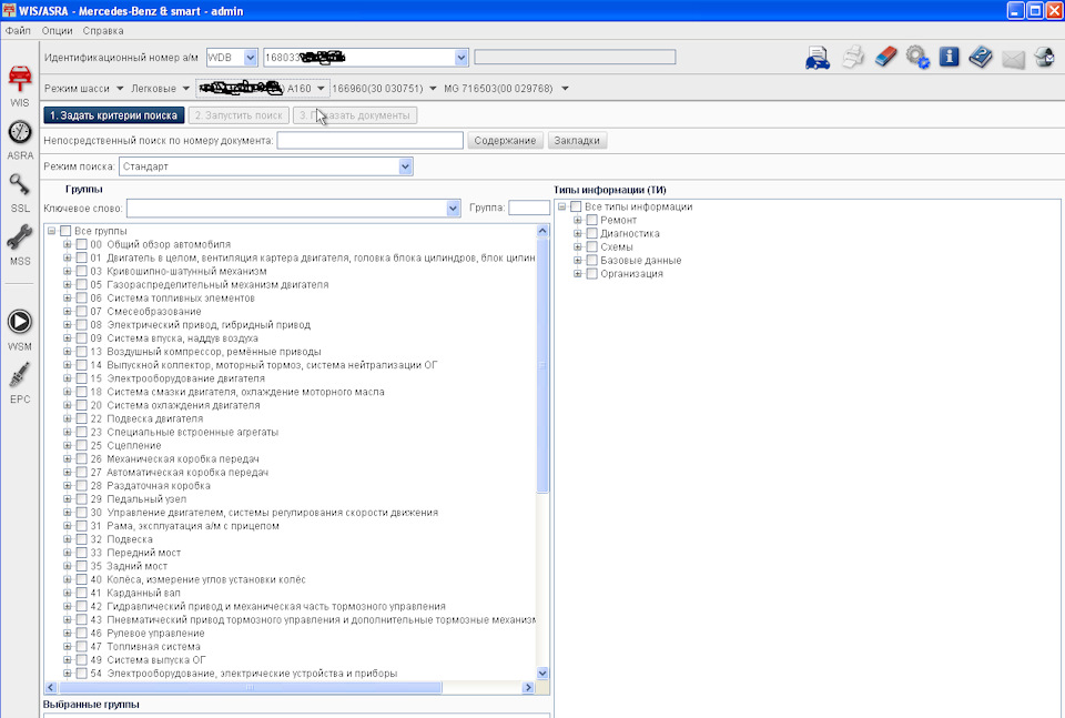

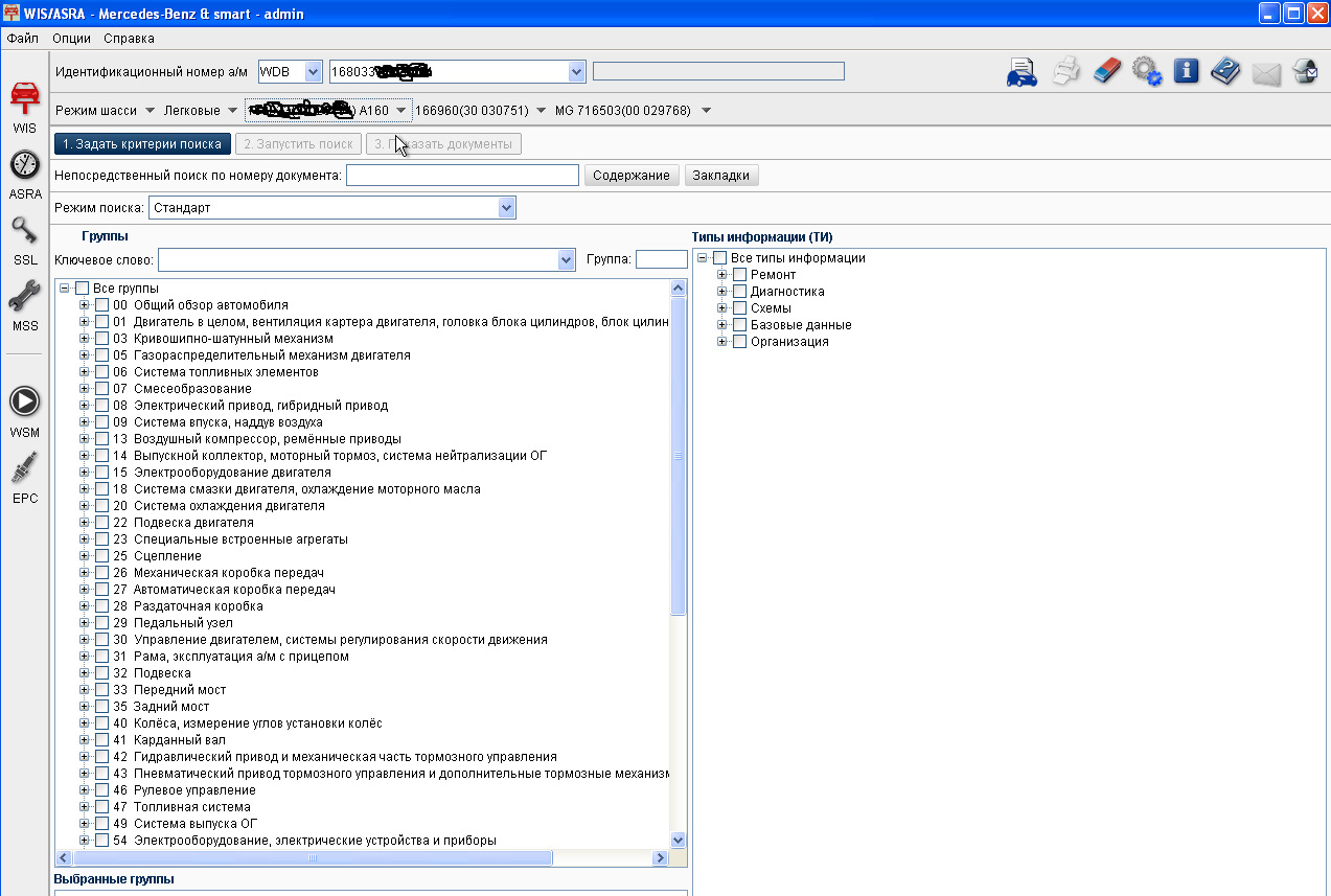

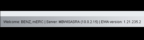

Вис на русском а документация в большинстве на немецком. Какого года вис у Вас? Может я отстал от жизни немного)
misha210
misha210
tfile.cc/forum/viewtopic.php?t=764391
Если язык знать все там просто)
да там и так все на русском))
Вис это техничка, библия в которую можно в сложный момент заглянуть для получения правильной нужной информации. Адабтация если я правильно понимаю это числовые значения которые вводятся в программу для правильной работы механики и эти значения и процесс проведения процедуры в висе есть. И на мой взгляд без разницы какой сканер на руках главное чтобы имеющий сканер имел доступ в эти параметры. Стар конечно вне конкуренции.
адаптация на делфи проходит как то самостоятельно, зажал тормоз, нажал кнопку и следуй инструкции.
Коробку обучать практически также, включить 1 передачу, нажать ок, 2- ок, 3, ок итд. Вот просто не всегда с 1 раза оно потом нормально работает… Бывает что приходится по кругу повторять пока не угадаешь)
Короче с бубном все работает )
misha210
кстати перед тем как разбирать я и нашел в висе заветные 2 строчки в которых было четко описано процесс появление F ошибки, и что это блок ACS. Вис вещь, но искать там немного не привычно, замудрено все.
В висе есть инфа как правильно обучать коробку на акпп видел лично, может что то не правильно делаете!
Вис то под стар заточен. Поэтому все таки лучше стара для мерса ничего нет(

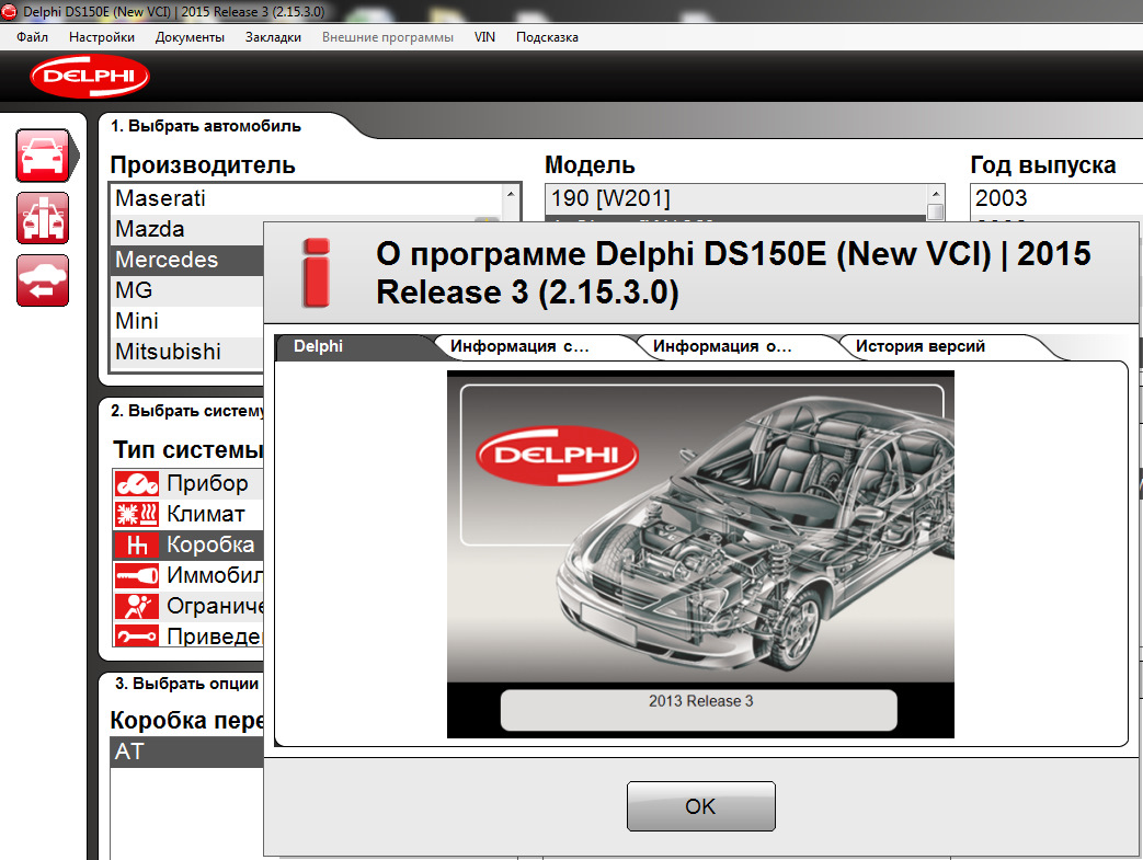

С Какой прогой на делфи пользуешься?
та что в комплекте шла
Молодец у самого такая машина, проблем с aks пока не было
Подскажи что у тебя за диагностирка делфи, вот тоже думаю прикупить
у меня ru.aliexpress.com/item/BL…=a2g0s.9042311.0.0.87cGge
но я тебе рекомендую брать ru.aliexpress.com/item/Ca…=a2g0s.8937460.0.0.X59Ol2,
сам понемногу на него собираю )))
или смотри MB Star C3 без ноута он там $ 300
