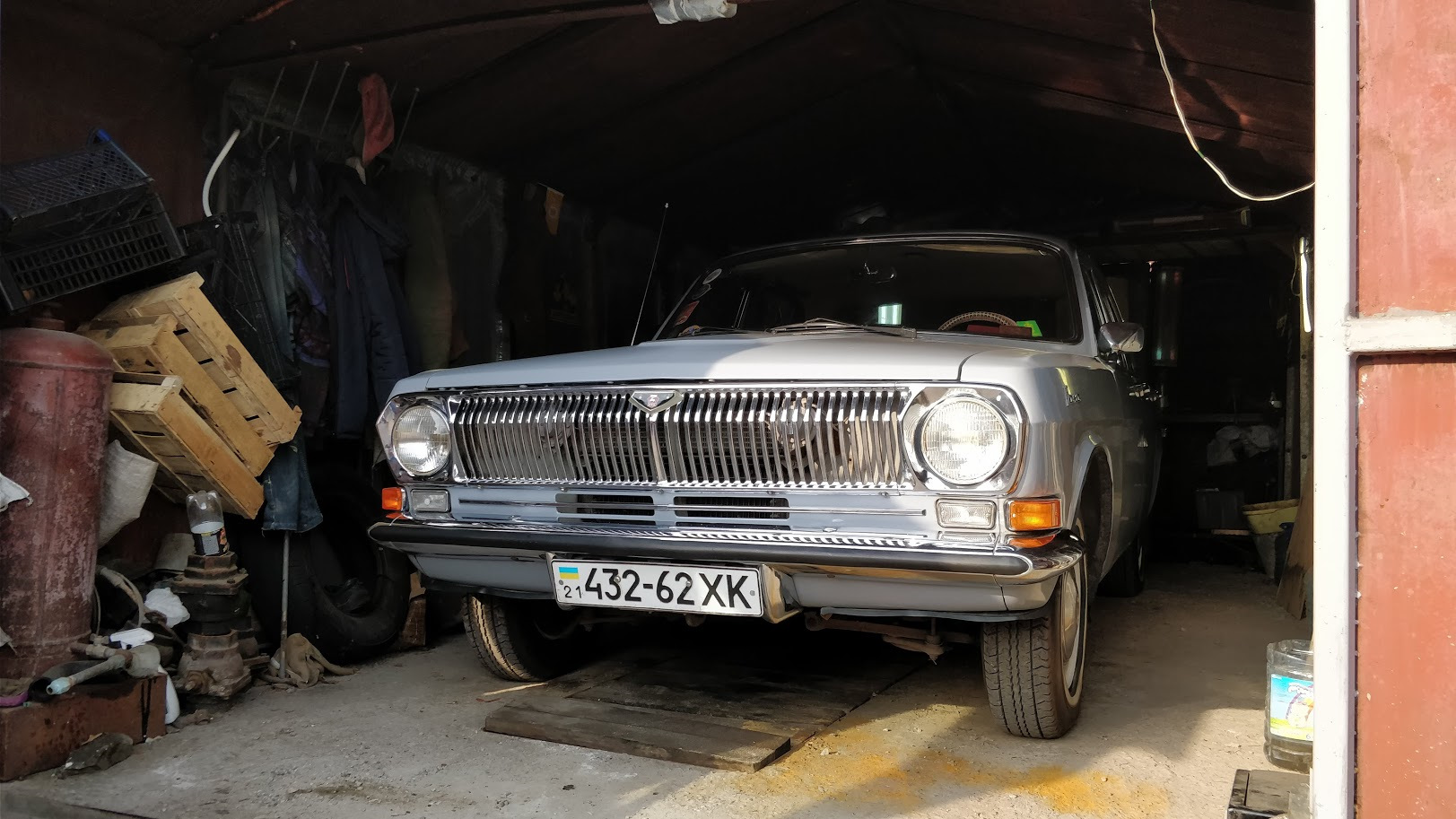

Еще пару недель назад я не мог открыть дверь гаража из-за снега, а сейчас тепло, сухо — ура, можно кататься!
Но не так быстро. В первую очередь надо всё проверить, пробный запуск, что работает, что не работает, где что капает, смазать замки, подкачать колеса — потом выезд.

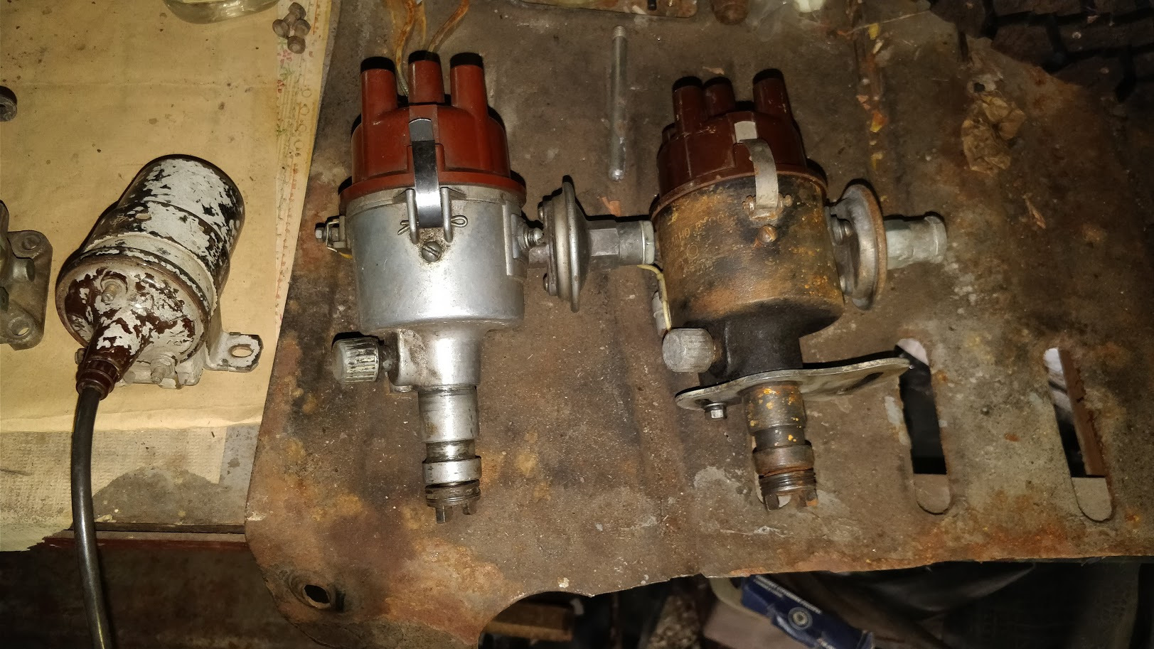

Первый выезд показал, что не всё так гладко. Есть провалы при старте с места на прогретом двигателе, на ходу всё в норме. Грешил на карб или свечи, но оказалось система зажигание. Зима, а точнее весна оказалась очень сырой и по этому много контактов окислились пришлось чистить, однако не помогло. В связи с этим решил установить родную систему зажигания, контактную (у меня сейчас стоит контактно-транзисторная с 2410, думаю даёт сбой добавочное сопротивление, т.к. подключая катушку прямо на акб провалов нет). Пока в процессе.

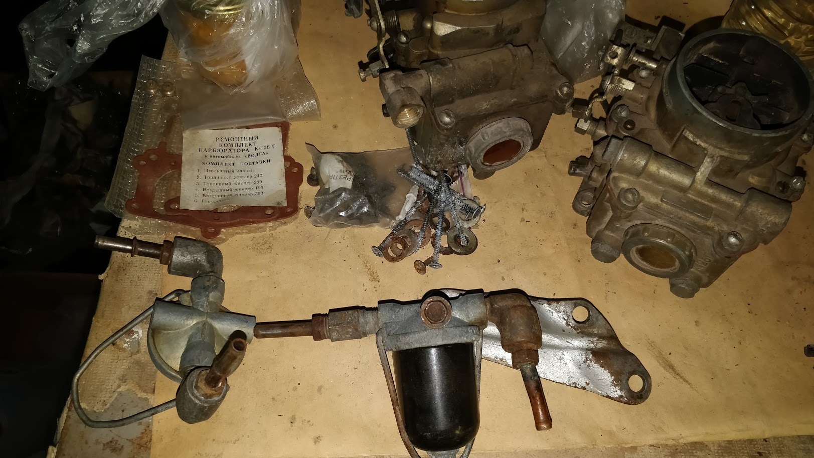

Заодно решил установить родной карб 126г, как положено с окошком (сейчас стоит жигулевский — нареканий нет, просто хочу попробовать как оно будет).

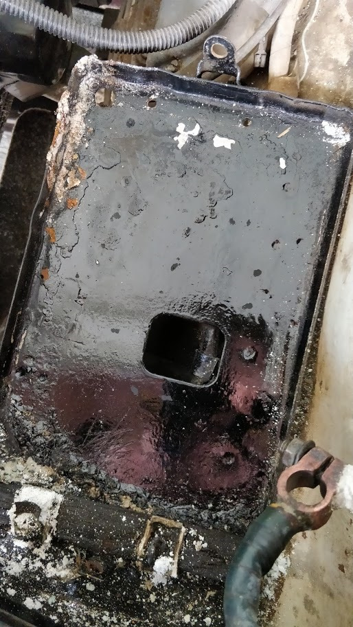

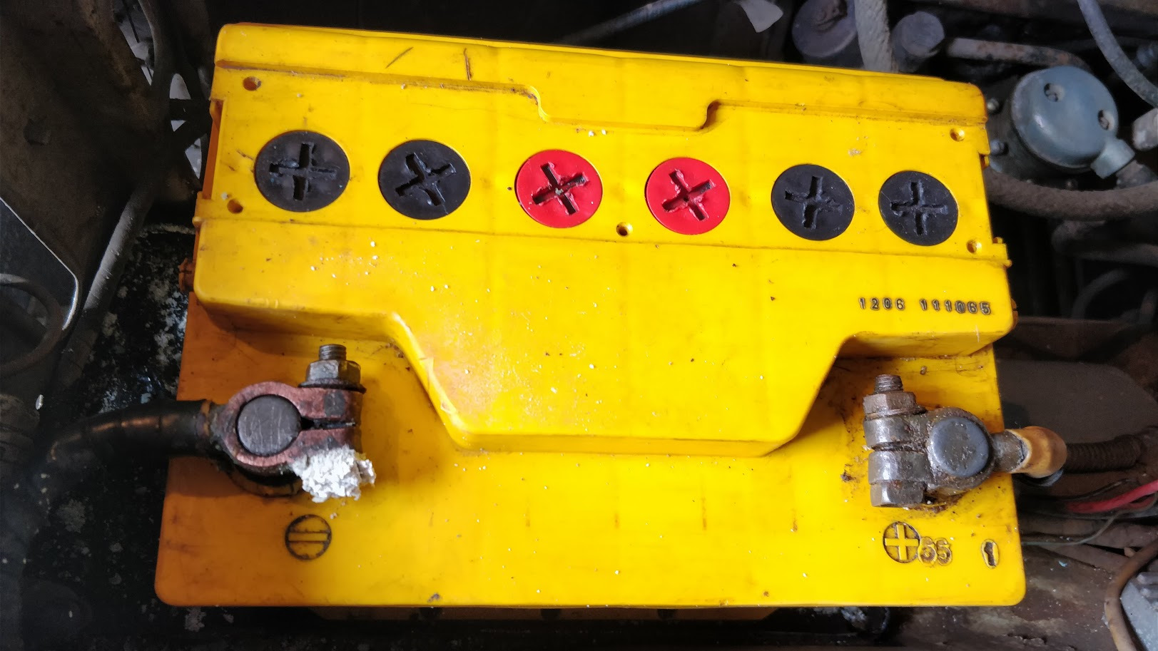

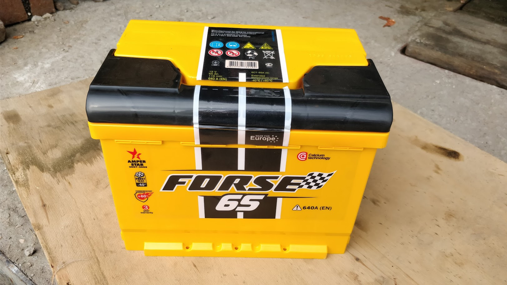

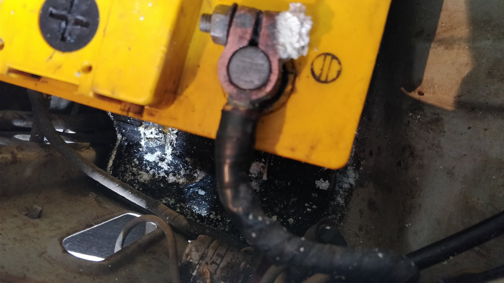

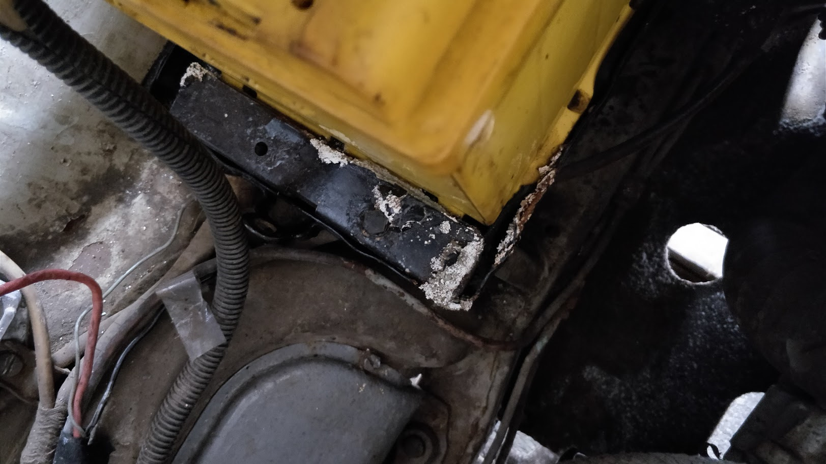

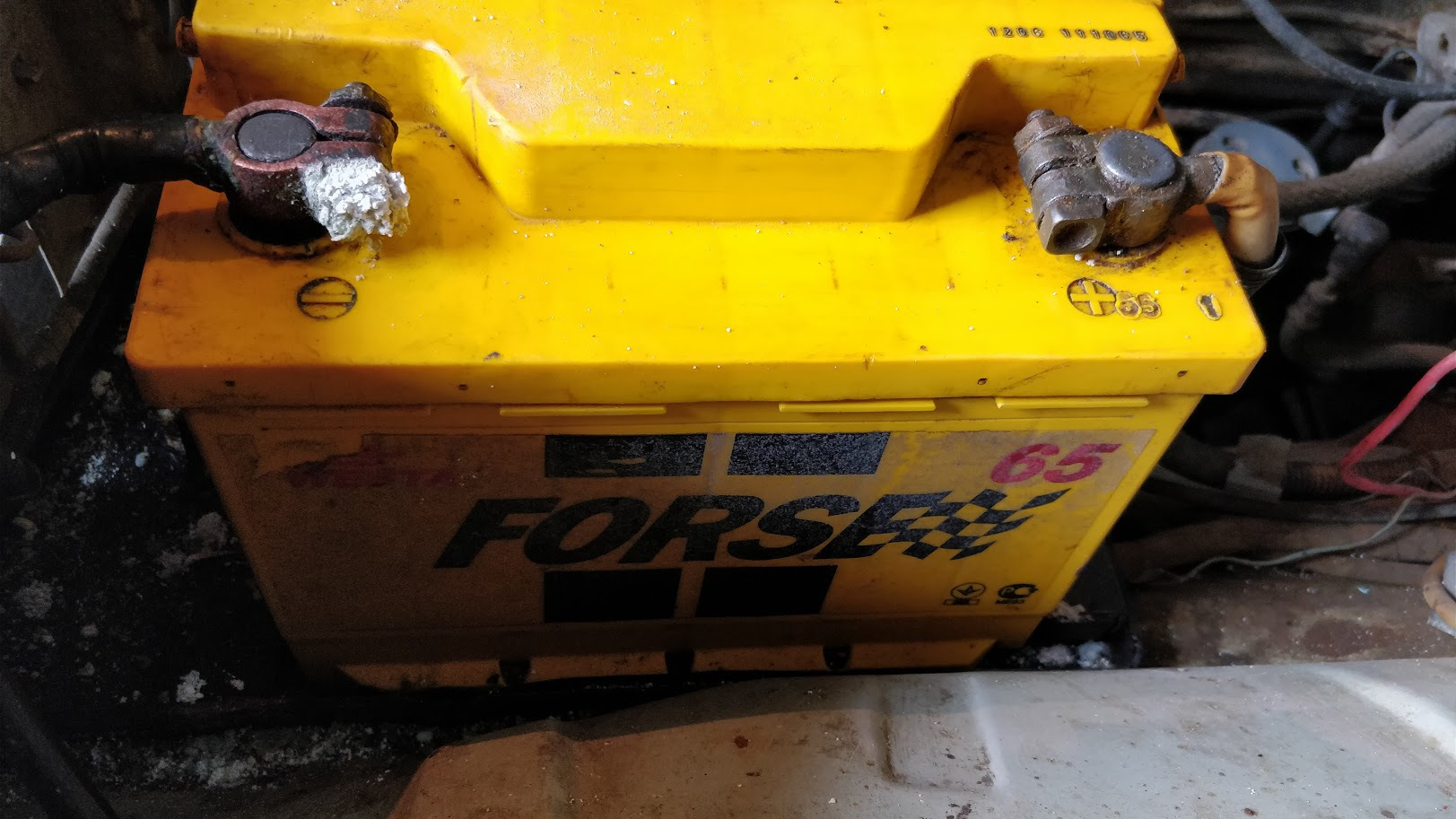

И главное событие — состоялась замена АКБ! Мой прошлый отходил 12 лет и, представьте, он не умер. Просто он кипит, брызгает кислотой по всей подкапотке, окисляются клеммы, полка под акб — и мне надоело каждую неделю чистить, отмывать это всё. Интересно, сколько он бы еще прожил? 12 лет! Это больше половины моей жизни! Мне было 10, когда отец его купил) Достойный аккумулятор был — не разу не подводил, запускал двигатель в любой мороз и жару. Взял точно такой же, Forse 65. Надеюсь, что этот прослужит не меньше =)))

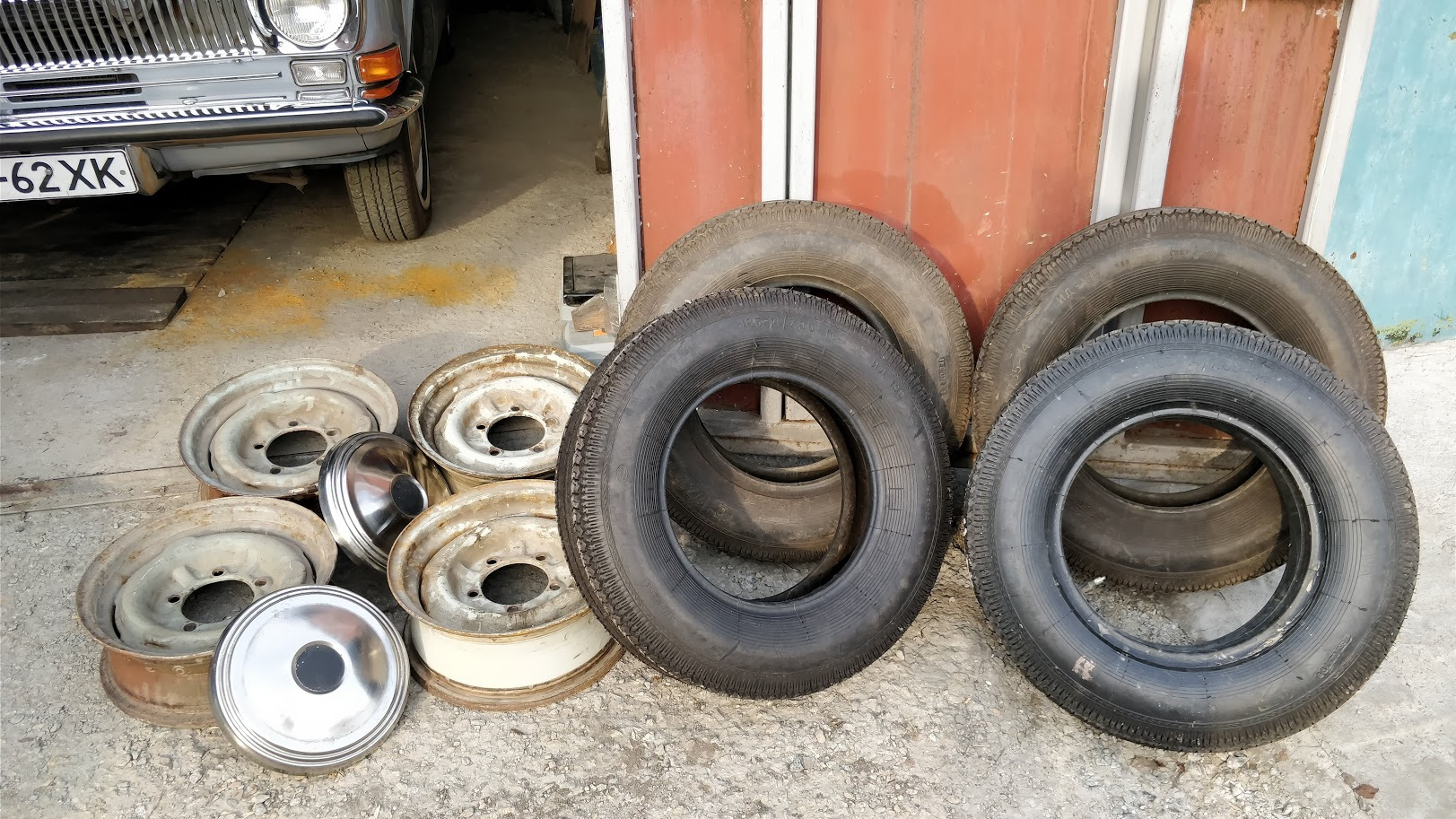

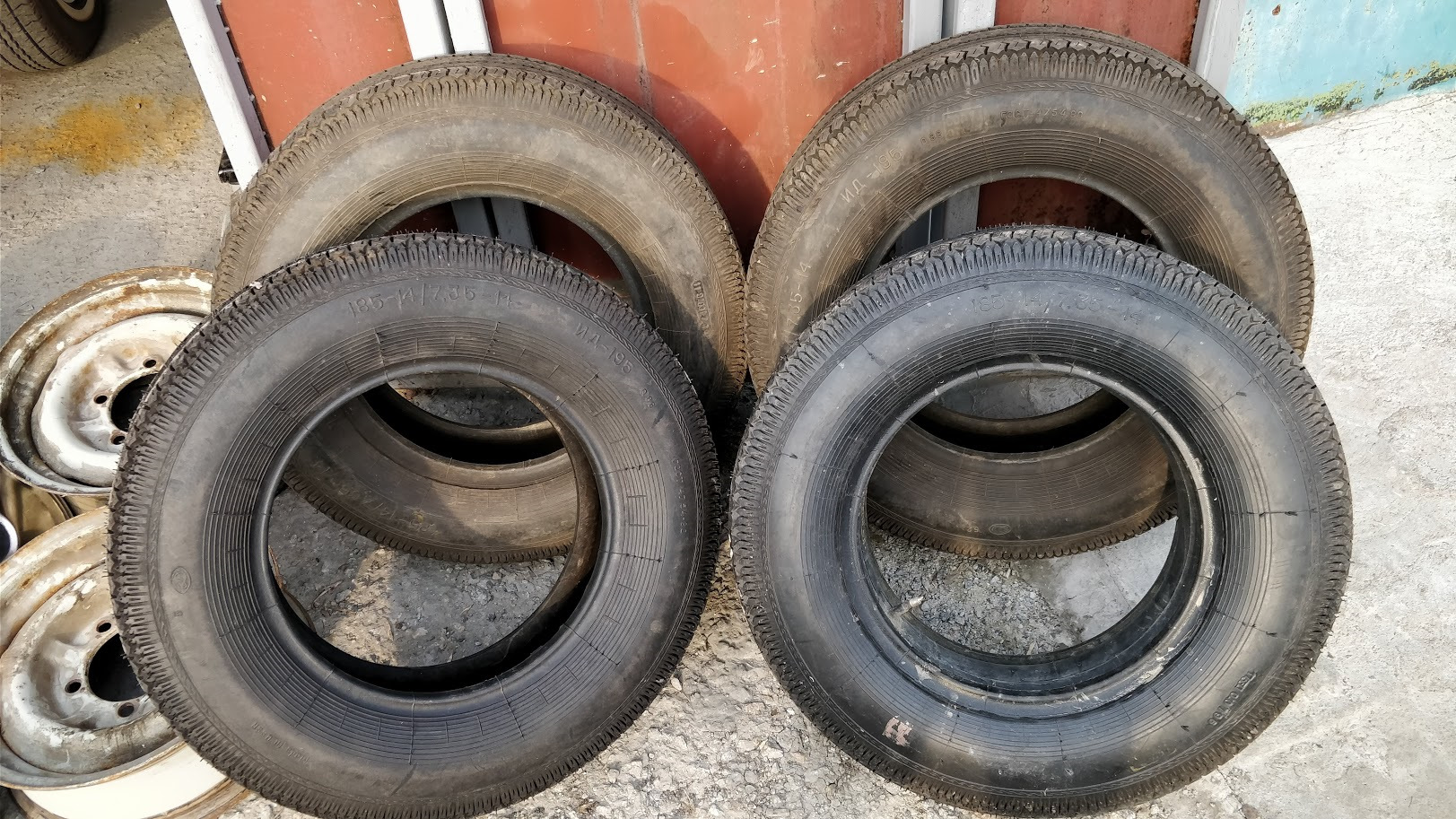

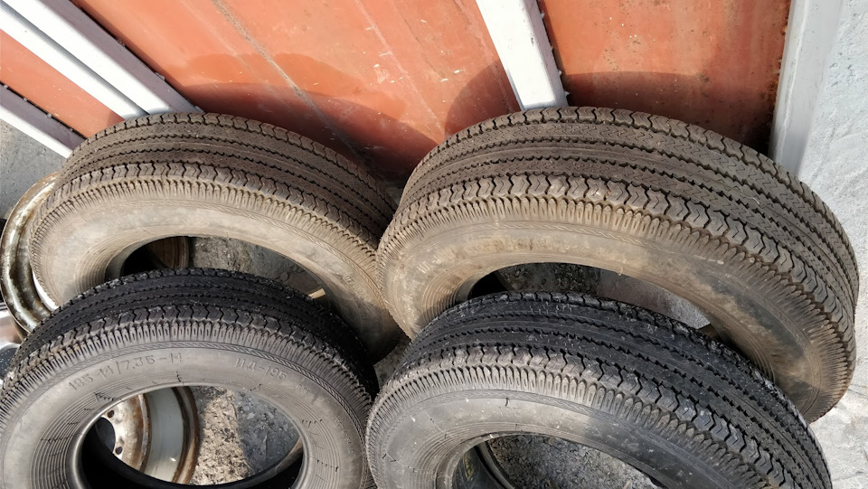

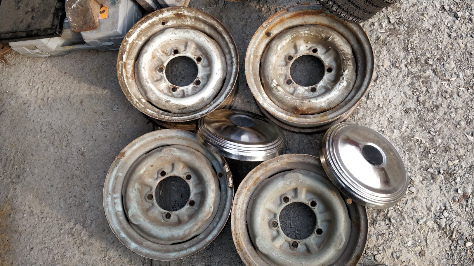

Еще одна обновка — комплект родной резины ИД-195! Давно мечтал. Надо только покрасить купленные диски (1974 года) и собрать — будет выставочный вариант.
Также прикупил пару колпаков, ремкомплект для 126-го карба, оригинальный топливный фильтр и распределитель зажигания.

Westa Forse очень хороший АКБ. У самого такой. Служит с 2011 года — 2 года отслужил предыдущей хозяйке и 5 лет исправно служит мне.
А ты что не снимал на зиму акум, что клеммы так окислились? Никогда такого на Москвиче у себя не замечал
Да он и летом так окислялся и кипел, по этому его время пришло.
У меня westa с 2007г стоял на Москвиче, с ним и продал. 10лет отработал и маслал как новый. По знакомым 1-3 года и на замену
Веста тоже хорошие делают, думал его брать.
У меня необслуживаемый MUTLU, стал замечать прикол, что после поездки на нем небольшие капли масла( версия с мотором отпадает, т.к тогда были бы следы на капоте)
Да, странно, у них хорошие аккумуляторы.
5й год пошел))
Хороший показатель)))
Под аккумулятор купи резиновый коврик, что бы не пропала площадка от кислоты. Продаётся в любом авто магазине.
Резиновый коврик есть, просто я его не сфотографировал. Я его снял, отмыл, как покрашу площадку — верну на место)
