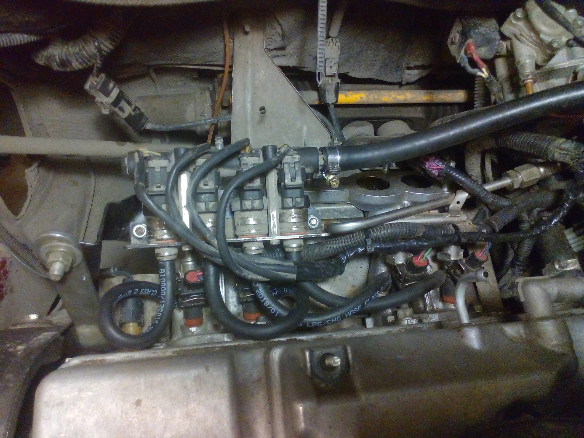

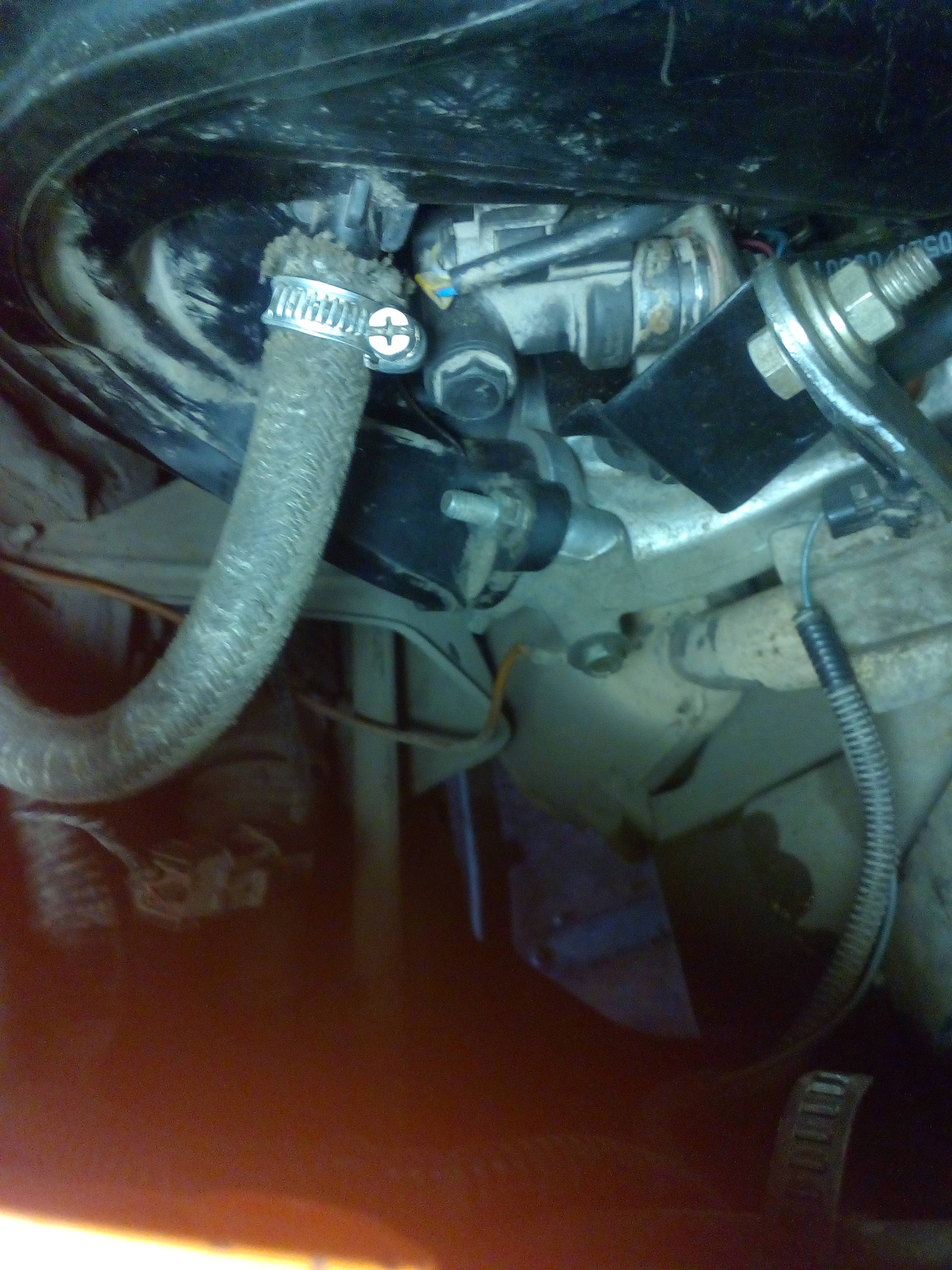

Снятие ГБЦ подвигло меня к переделке последнего неустраивающего меня момента в установке моего ГБО. А именно к переносу рампы газофорсунок. И, как оказалось, вовремя т.к. пластина на которой держалась рампа под гайкой на задней шпильке крепления рессивера уже обломилась… Благо газовые шланги от форсунок к врезкам (которые к слову оказались вовсе не газовыми, а вакуумными) хоть и задубели, но не сломались, не лопнули и не перегрелись от катаколлектора над которым они фактически находились.

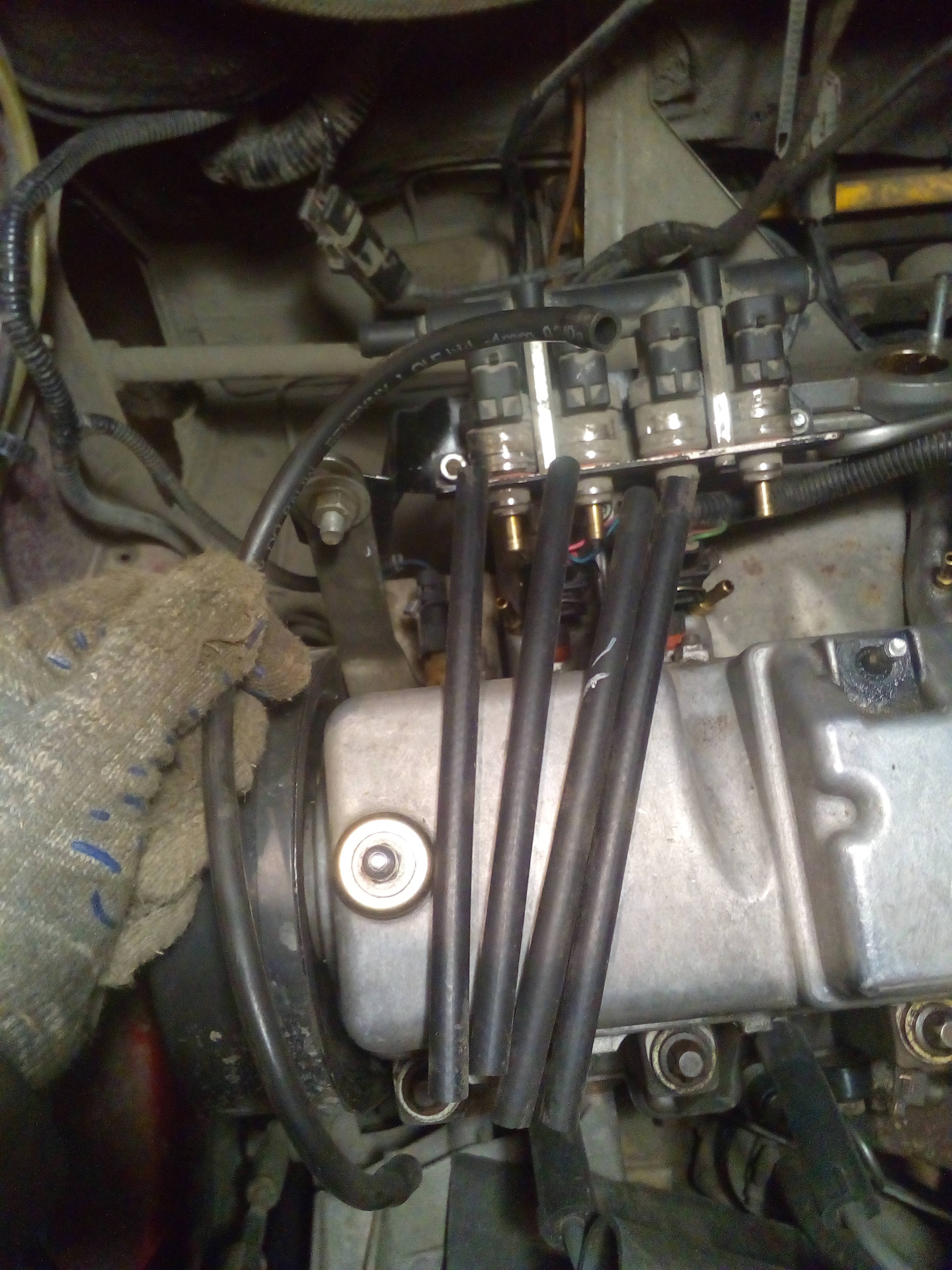

Ну да ладно, будем делать как мне надо. Более удобного места, чем между рессивером и коллектором не нашлось. Из листового металла выгнул новый крепёжный кронштейн и закрепил на нём рампу
Отмерил новые шланги от форсунок до врезок. Они вышли на треть короче тех что были изначально
Хомуты ставить не стал, давление там маленькое, не сорвёт. И если не травили газ даже вакуумные шланги, то газовые уж точно травить не будут.
Поставил рессивер. Форсунки, как говорится, в тесноте да не в обиде))) А раз подвод газа к рампе развернул на 180 градусов то и PS-02 с фильтром паровой фазы перенёс на новое место.
Длина шлангов сократилась и теперь они в более тёплом месте, меньше будет мороки зимой.
Теперь с наружи ГБО выдаёт только торчащий газовый датчик PS-02 )))
Так же остался доступ к винту регулировки давления газа на редукторе
На этом с газом я пока успокоюсь, теперь всё стоит как удобно мне :)

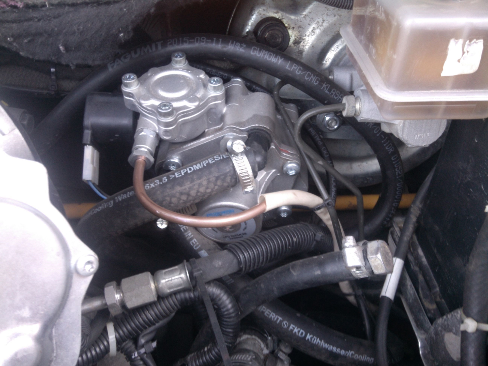

молоток, тож так буду пробовать сделать на майские. редуктор как закреплен?
Редуктор через пластину на нижней шпильке ГТЦ. Дополнительный ЭМК так же с другой стороны на верхней шпильке сидит. Видел у Газомотора вообще сплошной кронштейн на шпильках ГТЦ на котором и редуктор, и фильтр, и газомозг закреплены.
А так самому понравилось как форсунки Полетрон F1.8 (типа Барракуда) Под рессивер вошли.

Не, редуктор на стакан я сразу отказался ставить, потом масляный фильтр менять неудобно. На ГТЦ он только к рулевым тягам на рейке доступ затрудняет. Зато к регулировке давления газа доступ хороший.

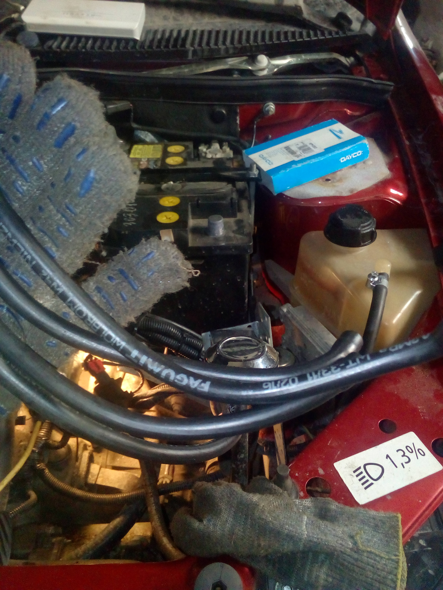

разобрал свою сегодня. 2 вопроса — ты как редуктор крепил? с нижнего болта вакуумника делал кронштейн для редуктора? опиши подробней.
как у тебя прошел шланг от форсунок к датчику давление? у меня он упирается в эл.дросель…
Редуктор на пластине, пластина отверстием на шпильке ГТЦ. ТАм резьбы как раз хватает. Пластина похоже стандартная, с редуктором шла. Там единственное корпуса редуктора тормозные трубки касаются, я резину проложил.
Шланг от рампы прямо выйти не может, в дроссель упирается. Но шланг гибкий, я его изогнул чуть вниз и пустил вдоль шланга подключения КПА и всё встало хоть и плотно, но нормально.

редуктор прикрутил, газовую магистраль счас заведу в редуктор.
все вроде пучком пока срастается. вопрос — как ты прикручивал гайки впускного коллектора — редуктор мешается прям здорово
Не могу сказать что он совсем не мешается, но и закручивал гайки я без особых сложностей. Наживляются рукой, крутятся трещёткой 3/8 с длинной головкой, удлинителем и карданом.
ну у меня примерно также редуктор стоит, только от тормозных трубок мм 5 зазор есть. у мну нетути удлинителя и кардана, буим изобретать))))
