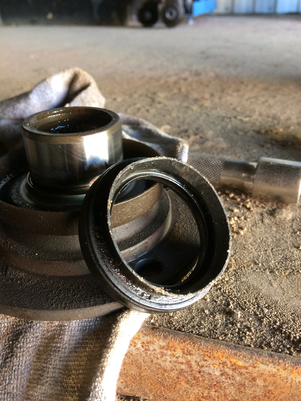

до этого выкладывал пост про сальник раздатки и видимо не так выразился, все давали номер его каталожный. Его я и так знаю, но предложений по ниму нет ни где, ни в наличии, ни под заказ. Могут привезти в течении месяца из за дальнего бугра. Стал замечать, что все чаще проблемы с запчастями стали появляться, редко что в наличии.
Размеры родного сальника 40-57-8-17. нашел приближенный 40-56-7. на мм уже и мм меньше по наружному диаметру. У старого кромку вообще выработало, что пружинка вывалилась.
разница в мм и мой сальник проваливается.Решено нарастить наружный диаметр двухсторонним мягким скотчем.
Встал плотно, главное внутренний диаметр то что надо!
думаю походит, а тем временем буду искать родной!
ПЫСЫ . через 2 дня потек, вскрытие показало, что скотч пошел по делам и сальник остался на флянце.
Достал раздатку, которую собирался когда то отремонтировать и снял от туда родной сальник, этот оставил на другой колхоз))) Ну и маслица долил грамм 200

Нужно было обезжирить, намотать черную изоленту на сальник плотно. Намазать абро 999 посадить, и сверху обмазать. Не раз делал, работает на ура!
Тоже хотел сначала так сделать, но решил что и так никуда не денется. Встал достаточно плотно.

Я пришел к выводу что если беда с сальниками — втулить под стандартные сальники(те что в магазинах в наличии). Один раз завтулил и забыл! Вот мой опыт www.drive2.ru/l/499485043828195975/
