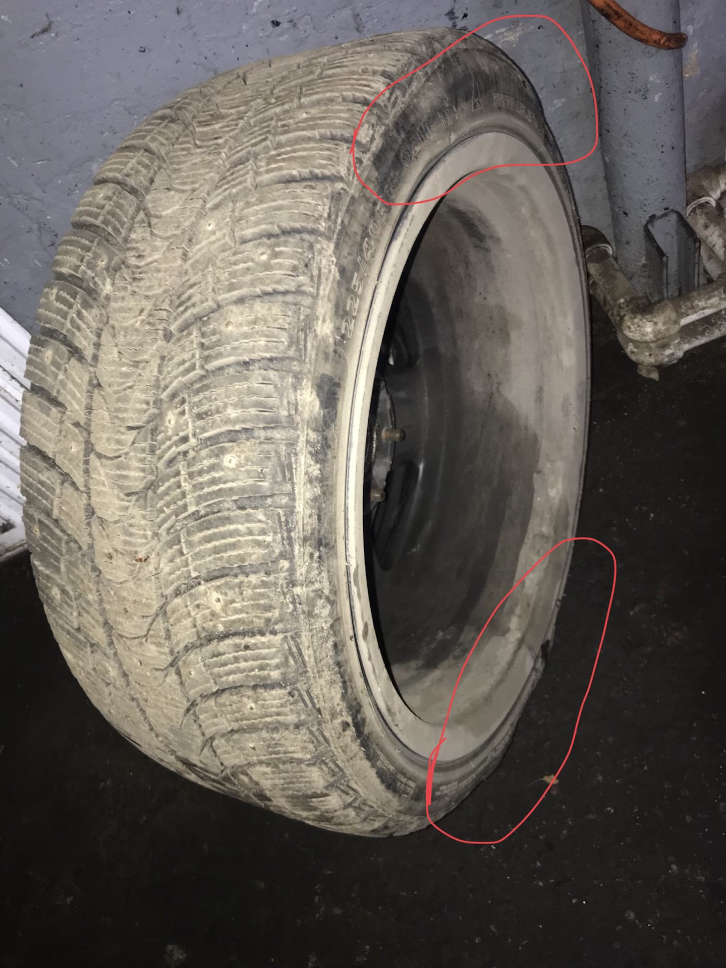

Всем привет! И я на этом ездил 🤦♂️🤦♂️🤦♂️ какое время — не знаю, но думаю месяц точно.
Мужики, это #%$*<#! У меня такого не было даже в суровые студенческие годы, позорище для такого мерса 😬🤦♂️🤷🏼♂️

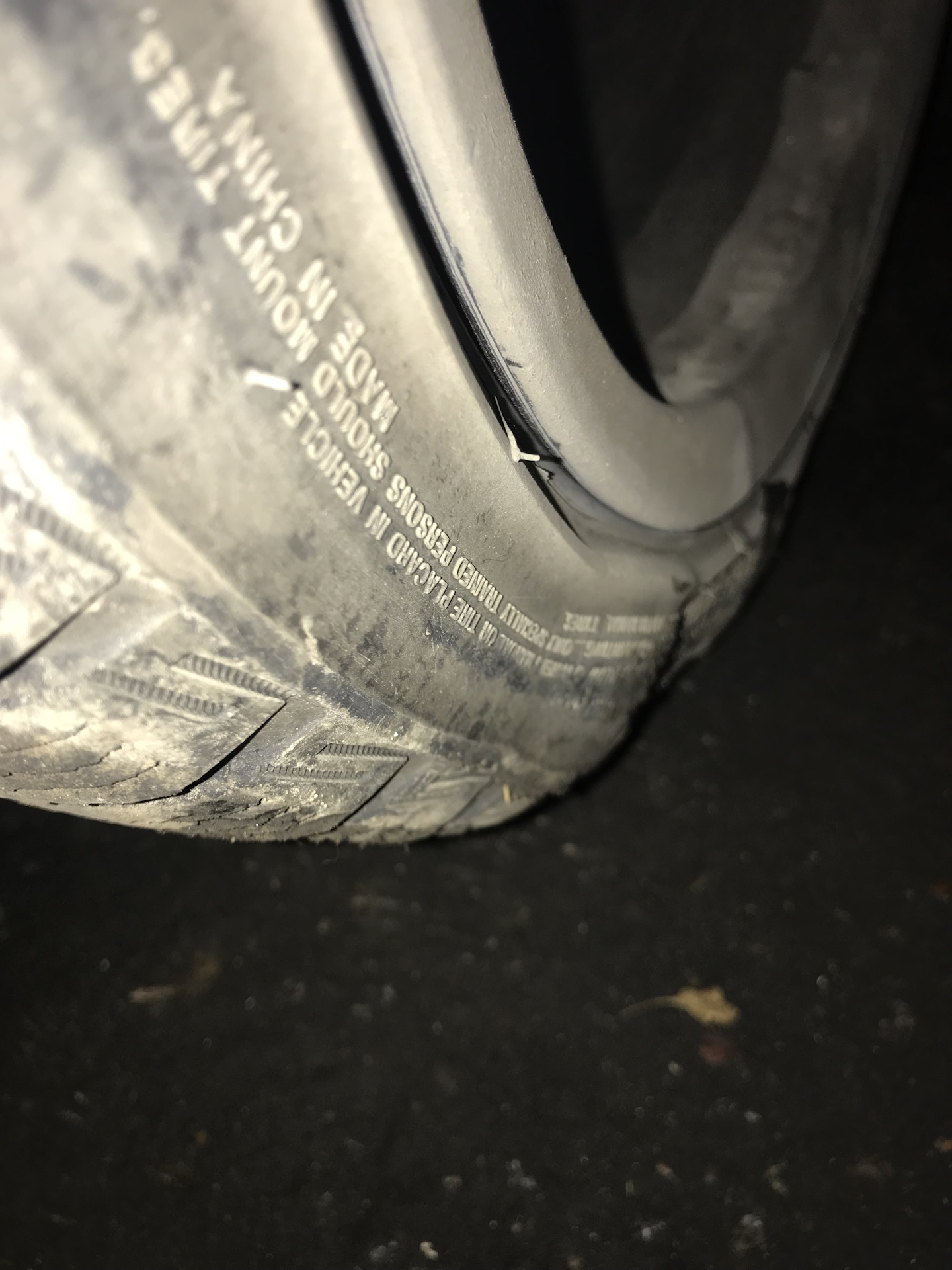

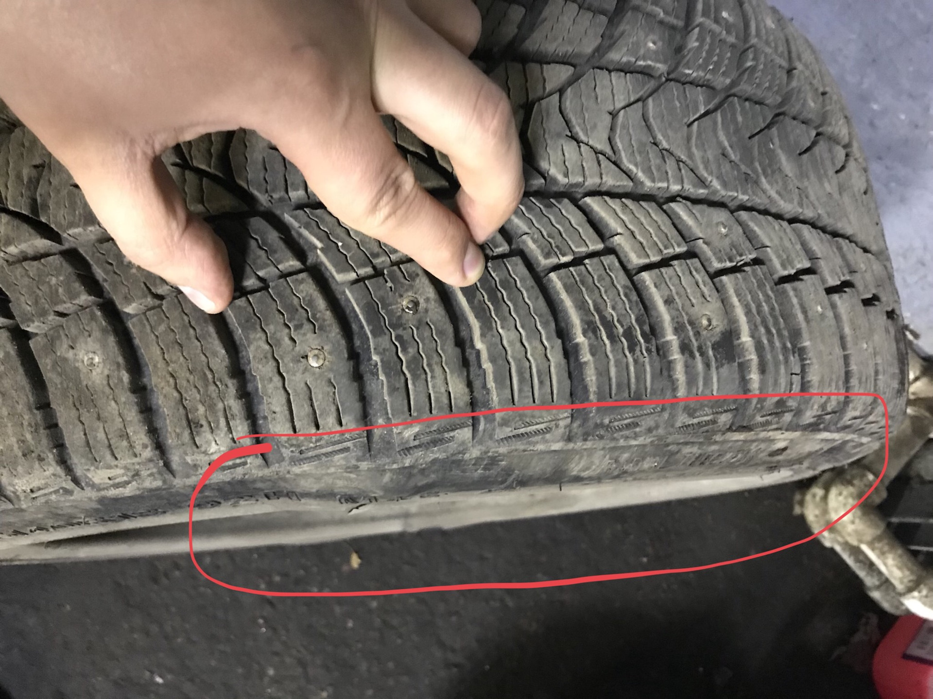

Я не знаю как появились эти шишки, одна из которых !25 см. в длину, но судя по их размеру это то колесо на котором я еще в прошлом сезоне проехался на подспущенном немного по снегу. Потом доездил сезон, убрал на хранение и поставил на второй сезон. Покрышка точно была целой и ровной!
Предположу, что корд повредился и спустя сезон в какой-то момент начал скрыто уничтожаться. Страшно то, что началось это только с одной стороны, которая оказалась внутренней и обнаружилось все это только при СВАПе 😱
То ли все так шины ведут себя после недолгой поездки на приспущеном колесе, либо это косяки китайской Минервы. Что интересно, первый год резина в целом вела себя отменно, все держала, я восторгался. На второй год сцепные свойства заметно ухудшились, хотя шипы оставались на месте, да и шишки на другом колесе набились как-то быстро, но там их было 2 маленьких и то в конце сезона, поэтому на выброс предполагалась та покрышка.
Все же состав резины «Г» или это в целом разрушение корда бокового и я сам виноват?! Думаю оставлю 18 моноблоки для трэка, а на следующую зиму перейду на 225/50/17 runflat и никакого Китая больше.
Всем ровных дорог!

Это не шины, у меня на континентале так же, аккуратнее надо, и шину качать не меньше чем 2.4
Согласен, 40 профиль желательно 2.6/2.7 качать, что я и делаю 😬🤷🏼♂️
Ужас! Это-же просто зубодробительно! Я больше двойки не качаю…ну максимум в дальнюю дорогу позволяю себе 2.2, как себеуспокоение в экономии на бензине…
скорее всего, здесь все факторы одновременно наложились и сыграли злую шутку…
вывод — нельзя ездить на приспущенной китайской резине!
