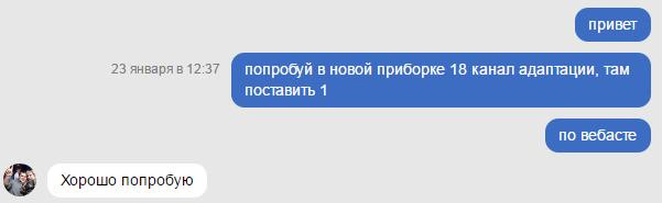

И так суть проблемы такова захотел я себе приборку от Рестайла чтоб колечки были и стрелки горели при включении зажигания.На моей приборке этого нет и сделать нельзя так как она 2000 года но с полным бк поэтому я купил приборку 2001 года с рестайла от бензинки. По не знанию была она завалена при заливке дампа от своей, так как моя приборка не крипто а Рестайл крипто, получаем надпись Деф .спасибо большое blacklight-drive он подсказал человека в Могилёве который сможет помочь это oleg-mogilev ему также большое спасибо за оживление приборки поставил приборку все работает но есть одно но нет управление вебастой и здесь мне помог всеми известный гуру по приборкам vampirelo ему тоже огромное спасибо что объяснил как включить управление вебастой через бк в новой приборке все легко и просто .Заходим в панель приборов жмём вкладку адаптация выбираем 18 канал и вместо 0 ставим 1 жмём тест и сохранить все приборка может управлять вебастой на фото сверху видно .Спасибо ещё раз вам парни

однажды каким то чудом я че то нажал и вошел в это меню) но че там делать я не понял) вебасты у меня нету)
Чтоб открыть это меню нужно кнопочку меню нажать на панели управления там ограничитель по скорости можно ставить включать выключать показатели
нажимаю и ни чего не происходит)
кнопка у меня наверное не исправна(((
Возможно
ну значит и не надо оно мне))) год ездил без этого и еще 5 проезжу)))
В принципе да это нужно чтоб Таимер ставить на вебасту больше делать там нечего
ну и хрен с ней тогда) Спасибо за отзывчивость!
Да не за что

Это управление вебастой климатом

"По не знанию была она завалена при заливке дампа от своей, так как моя приборка не крипто а Рестайл крипто, получаем надпись Деф ."
Потому что я свой дизельный дамп залил в бензиновую
А нужна приборка с дизеля если у тебя дизель чтоб проблем небыло
Не обязательно, программой DashDumpEdit можно перенести калибровку спидометра и тахометра
Я же тебе это писал еще в январе))
Точняк но приборка то у Олега была а потом забылось
