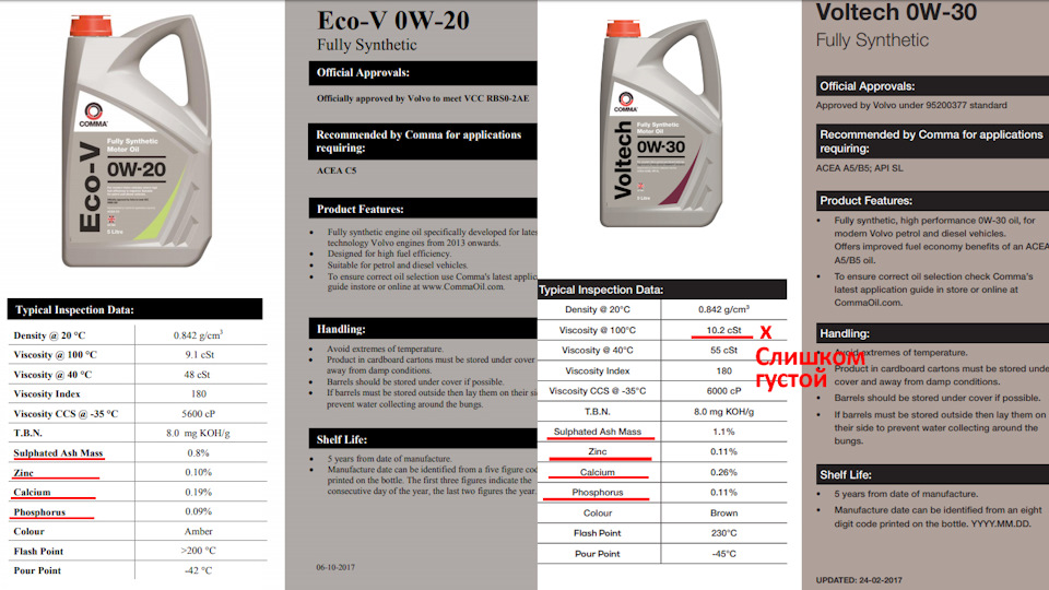

Всегда было интересно найти хоть какие то цифры разницы А1В1 от А5В5. Обновляя запись про масла для моторов VEA (DriveE) случайно их нашёл.
Как всегда ничего не рекламирую, эту фирму знать не знаю и вообще случайно увидел. Само масло ничего особенного, кроме паспорта с описанием % присадок. Оба масло для вольво, 0w30 для 5 цилиндровых. А в обычном 5w30 ACEA A5/B5, ACEA C2; API SN присадок меньше чем в 0w20 RBS02. Такие дела.
Вывод: количество присадок и меньший износ не всегда зависят от вязкости масла.

Из за пакета присадок зольность регулируется.
Если много насыпать то зола будет высокой!
