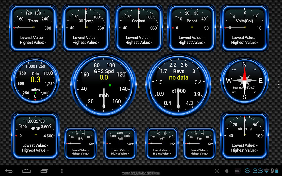

Поскольку штатную балалайку я поменял, то со штатного CID-а отвалились функции телефона и навигации. Функции камеры заднего вида так же перекачивали на новую голову. Вместе со старой головой улетела и волшебная кнопка Settings, с помощью которой была возможность попасть в служебное меню BC.
В итоге функционал экрана BC скатился примерно до нуля.
Волей судеб достался мне олдскульный артефакт в виде рамки от китайской балалайки на винде. Профитjв том, что в неё можно засунуть матрицу стандартных размеров 7" и вполне себе адекватного разрешения 1024x600.
В качестве основного девайса хочу попробвать вот это изделие ru.aliexpress.com/item/2-…=a2g0s.9042311.0.0.rFErxT
Всё оно в рамку не влезет, поэтому экран из неё придется выковыривать вставлять в рамку отдельно от тушки.
От китайца мне не нужно радио и качественный звук. Всего этого достаточно на основной голове. На китайца я планирую вывести показания Torque, навигацию, камеру заднего вида. Издаваемые при этом звуки можно подать на пятый динамик, который у меня сейчас отключен.
Чего я вижу неудобного сразу и направления пути решения
1. Про блютуз в характеристиках ничего не вижу, хотя на всяких картинках он упоминается.
Если вдруг этого интерфейса не будет, то придется трахаться с блютузным свистком или отказаться от возможности использовать девайс как источник звука из облачных сервисом типа яндексмузыки и гуглмузыки.
Подключить OBD адаптер может быть даже лучше через USB
2 До экрана реально далеко тянуться, а мне придется переключаться между окнами и рабочими столами. Возможно придется горадить какой-то внешний тачпад.
3. Всё что показывает штатный BC вполне можно посмотреть посредством Torque. Загвоздка только с датчиками давления в шинах. Я реально не знаю где надыбить PID, Equation и HEX этих датчиков. Беглым гуглением пока не удалось. Если кто знает, сообщите мне.
Критика, советы, предложения и любой срач на эту тему приветствуются.
