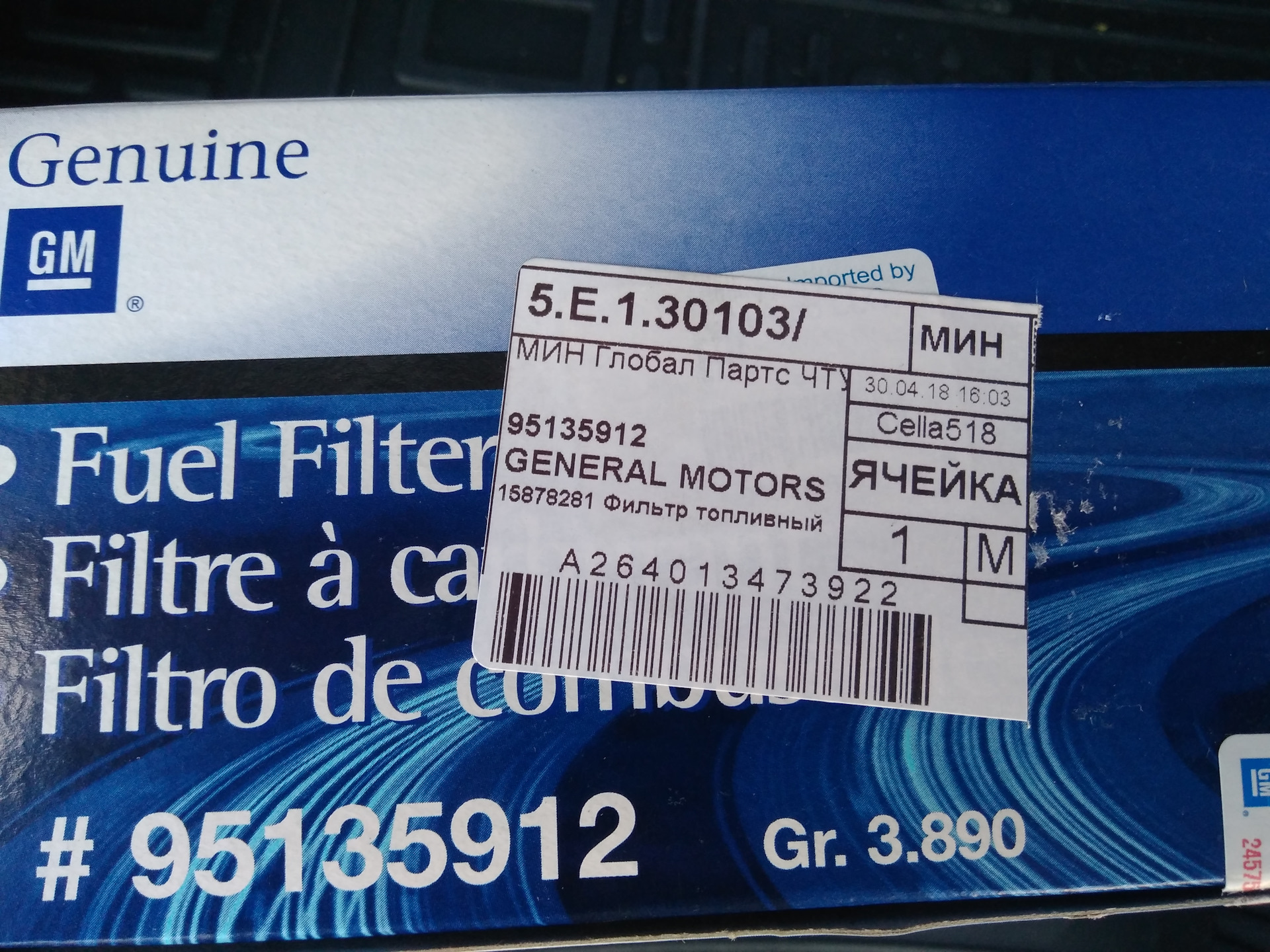

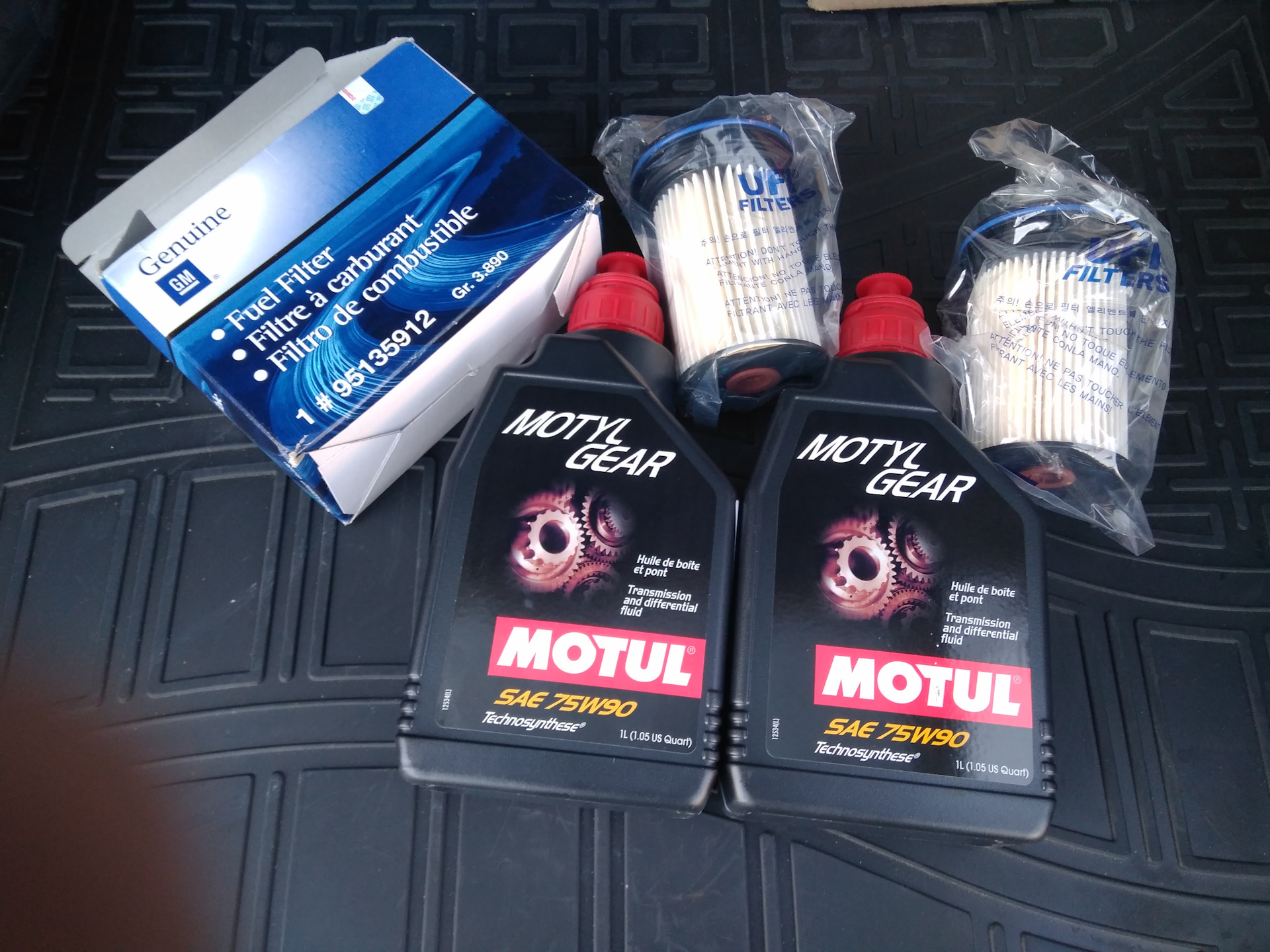

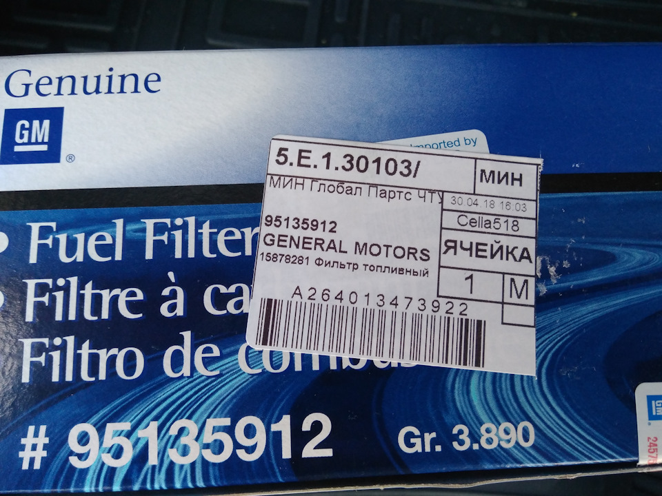

Сегодня заменил масло в раздаточной коробке и заднем мосту, а так-же топливные фильтра.
Фильтра решил ставить в оригинале, в коробке — уфи. Масло выбирал долго, но всё-же остановился на Мотюль, почитав многочисленные отзывы.

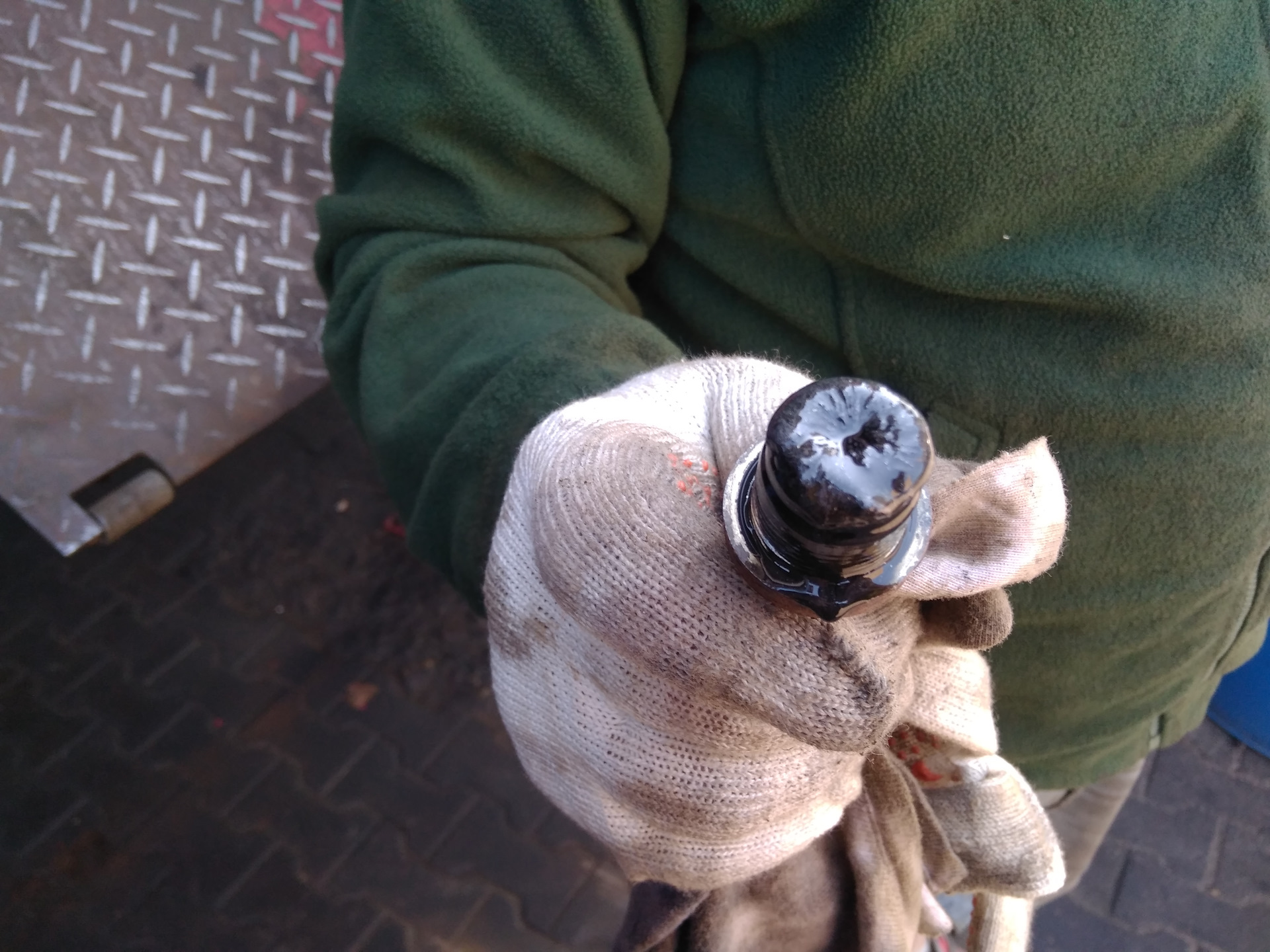

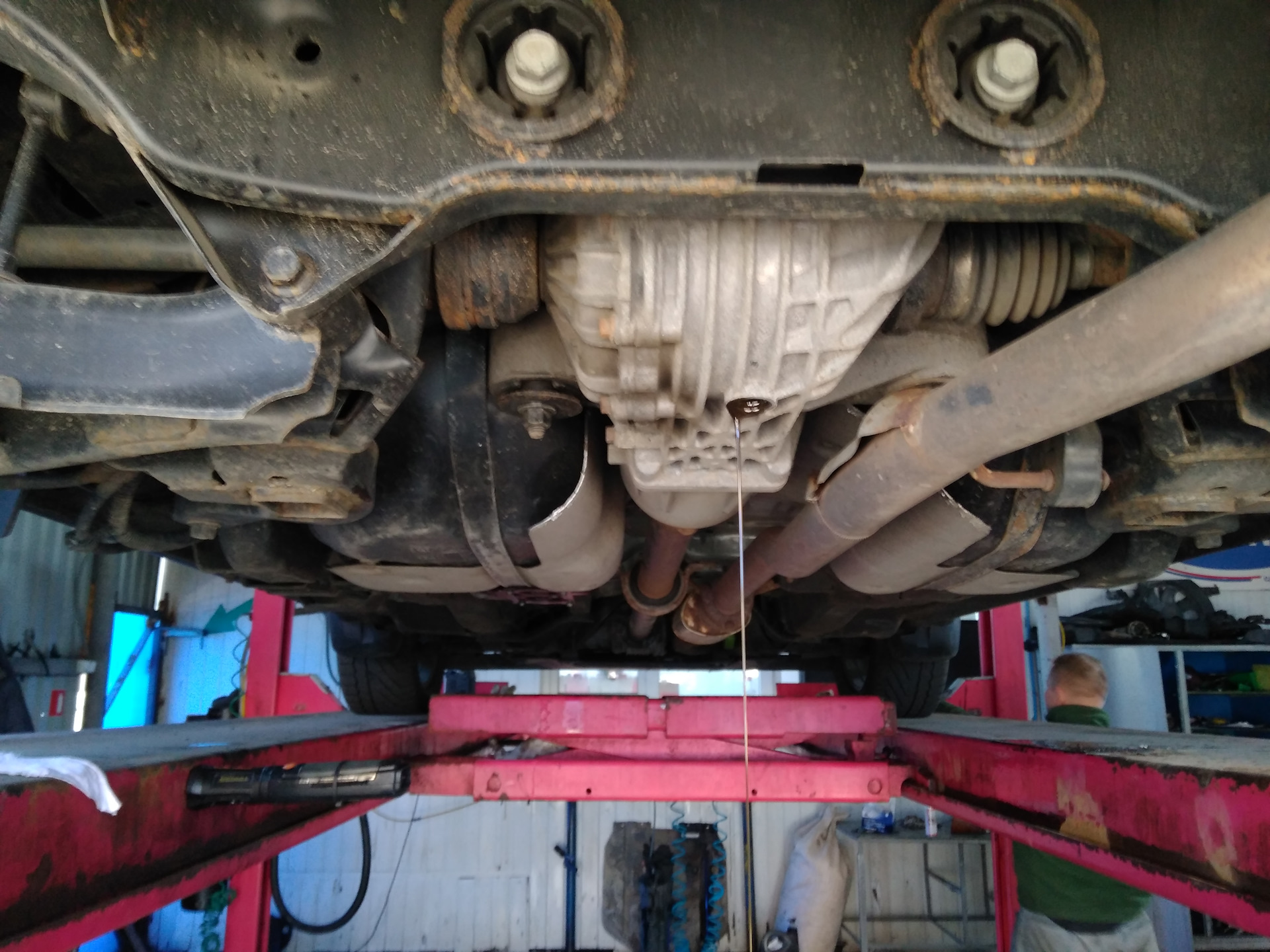

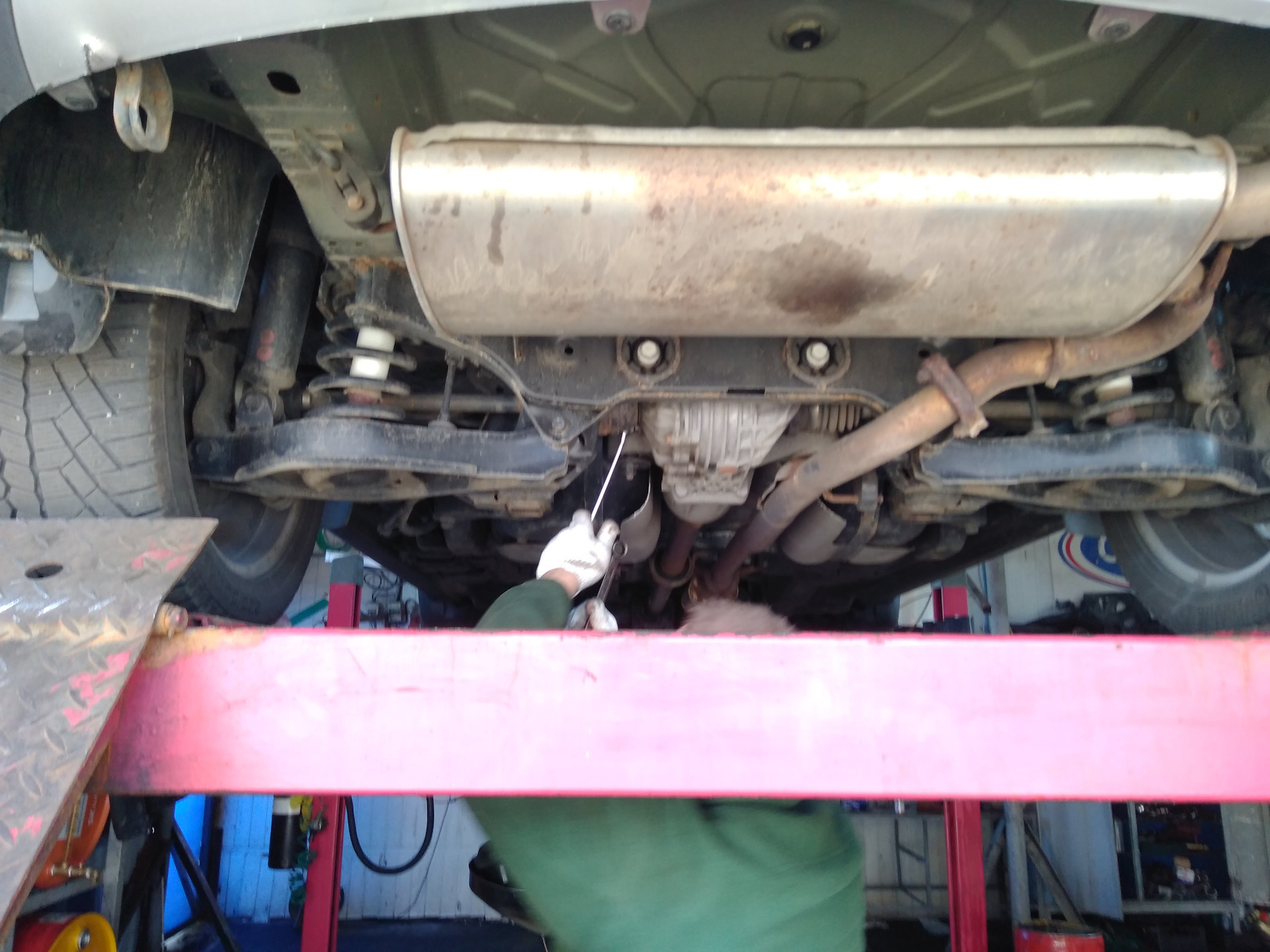

И так, что касается масла слитого из заднего моста, судя по цвету, качеству оного и отложениям на сливной пробке, пришёл к выводу что это первая замена с момента покупки авто в салоне.
В раздатке всё намного лучше. Масло светленькое.

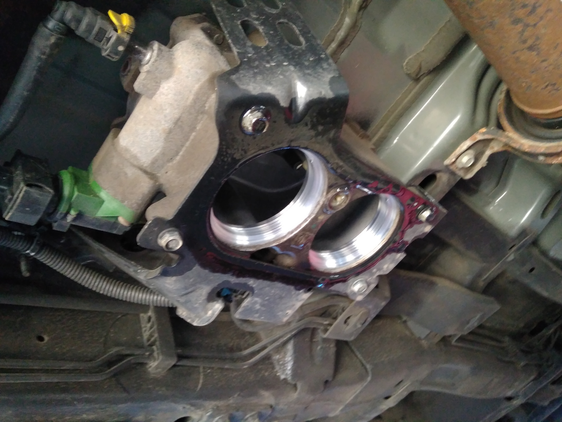

Топливные фильтра были тёмные, но не чёрные (не успел сфоткать, мастер быстренько их выкинул). Поменяли быстро, даже не выкручивая пробку для слива воды.
Прокачал ключом раз семь, включая и выключая зажигание и доставая ключ, завелась с первого раза, и даже не заглохла. Так же проверили уровень масла в АКПП, всё в норме, но цвет масла мне не понравился, так что в планах появилась частичная замена .

А ФИЛЬТР МСЛЕННЫЙ КАКОЙ ФИРМЫ БЕРЕШЬ?
Масляный — PURFLUX L974
Воздушный — PURFLUX A1303
СПАСИБО
Масло в этих коробках чернеет очень быстро. Я брал Антару из салона, на пробеге 25 тыс. км, менял масло, слился жуткий гудрон… Так что, с заменой масла не затягивай
Ок, спасибо за совет, скоро поменяю.

Я вот не пойму, что все так помешались на мотюль? Что в нем такого лучшего?
какие там фильтра в раздатке?
Я про топливные писал.
