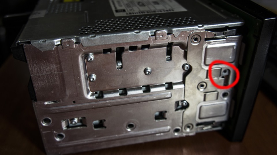

Снимаем верхнюю крышку магнитолы, поддев ее тонкой отверткой, прорезав перед этим гарантийную наклейку сзади.
Для того чтобы снять морду необходимо открутить всего 2 болта с обеих сторон аппарата
Теперь нужно отжать пластиковую защелку и вытащить морду на себя

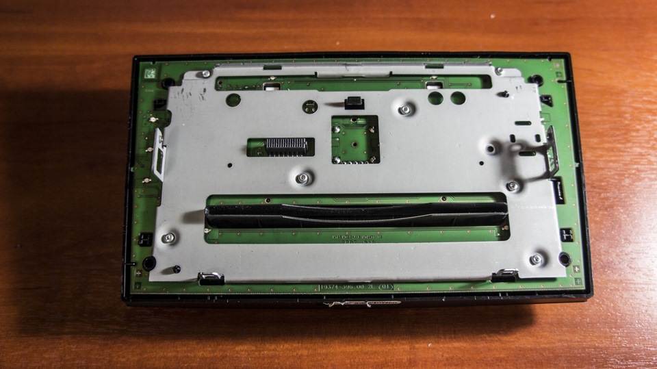

Ролик регулировки громкости поддевается тонкой отверткой или крючком и без особых сопротивлений снимается. Далее нам нужно добраться до платы. Тут опять крутим все что крутится)
Разделив бутерброд осматриваем плату, сопоставляя расположение диодов с лицевой панелью.

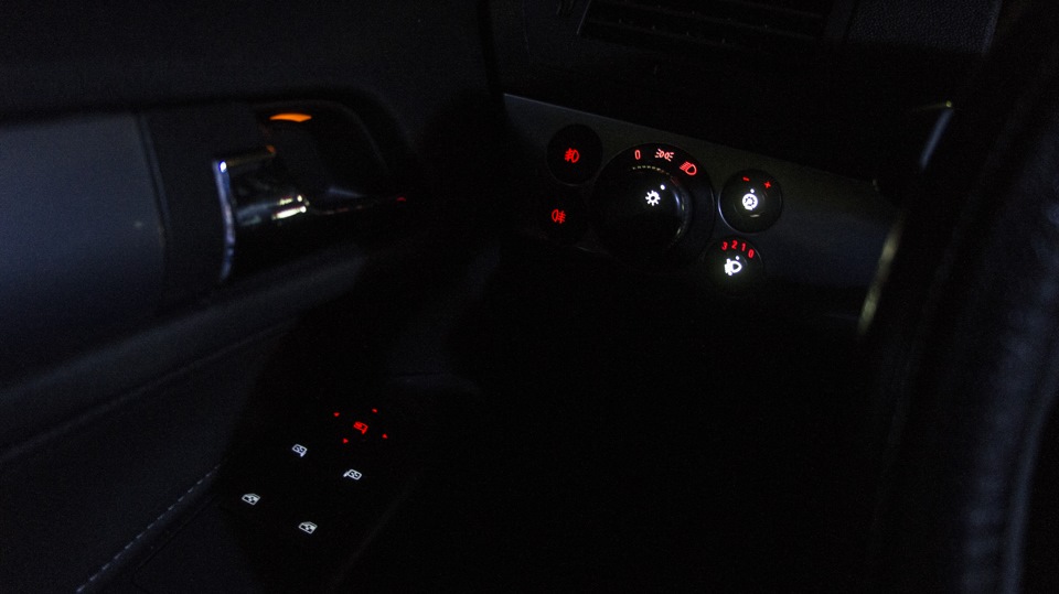

Немного результата:
