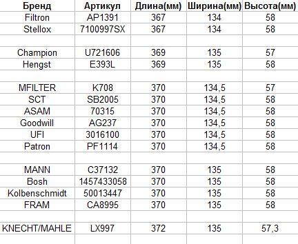

Сводная таблица качества фильтров

Фильтр воздушный:
LynxAuto #LA1900
FranceCar #FCR21F064
SCT Germany #SB2386
TNS #911736
BIG #GB962
НЕВСКИЙ ФИЛЬТР #NF5590C
Filtron #AP133/5
Renault #165460509R
SIBТЭК #AF27030 191р.

Таблица совместимых фильтрующих элементов:
BIG Filter #GB-95086
