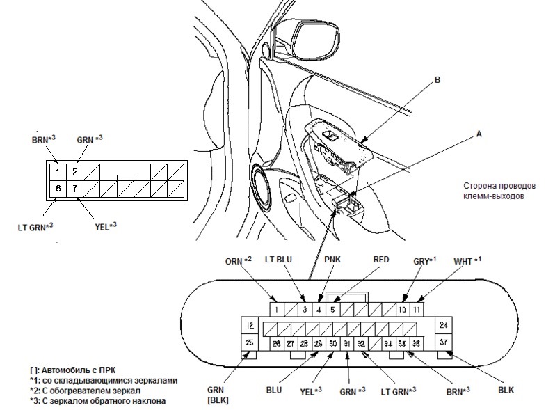

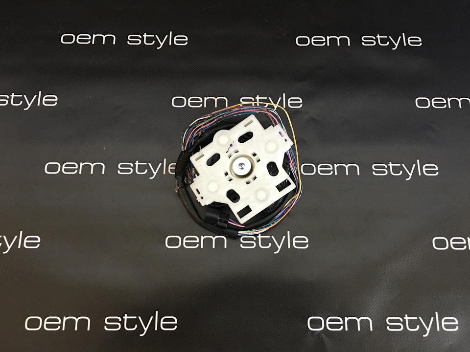

В продолжении тем изменения и доработок стало правое зеркало. У многих эта функция стоит с завода у кого комплектаха EXE на комплектациях Type-s этого нет. Решил сделать эту опцию тк тяжело парковаться на дисках с выносом возле бордюров. Для внедрения понадобилось; злемент зеркала с функцией обратного наклона, кнопки стеклоподьемника и провода с нужными пинами. Тяжелого там не чего нет главное желание, пару часов времени и все установлено и работает.
Далее фото отчет о проделанной работе.

Дружище, подскажи номера деталей которые нужны для этой процедуры. Поправь если ошибаюсь, нужен другой моторчик и проводка ? И по ценам сколько вышло ?

Активизируется когда селектор на R и кнопка управления перемещена на правое зеркало?
Спасибо. Да именно так.

Красавчик! Какой принцип работы наклона — электромагнит?
Спасибо. Не а там еще один моторчик стоит

Круто. Оно опускается при включении заднего хода?
СПС. Да при включении задней передачи
