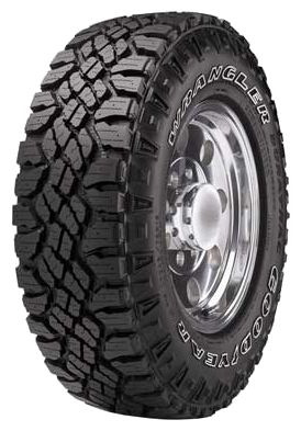

На днях закончил свою эпопею в двух действиях с заменой подушек + небольшим бодилифтом в 30 мм. и пришло время примерять 32" (255/75R17) Дюратраки. Резина по отзывам огонь! Балансируется чётко!
Будут ли они "смотреться" или будет как ж/д вагон выглядеть?

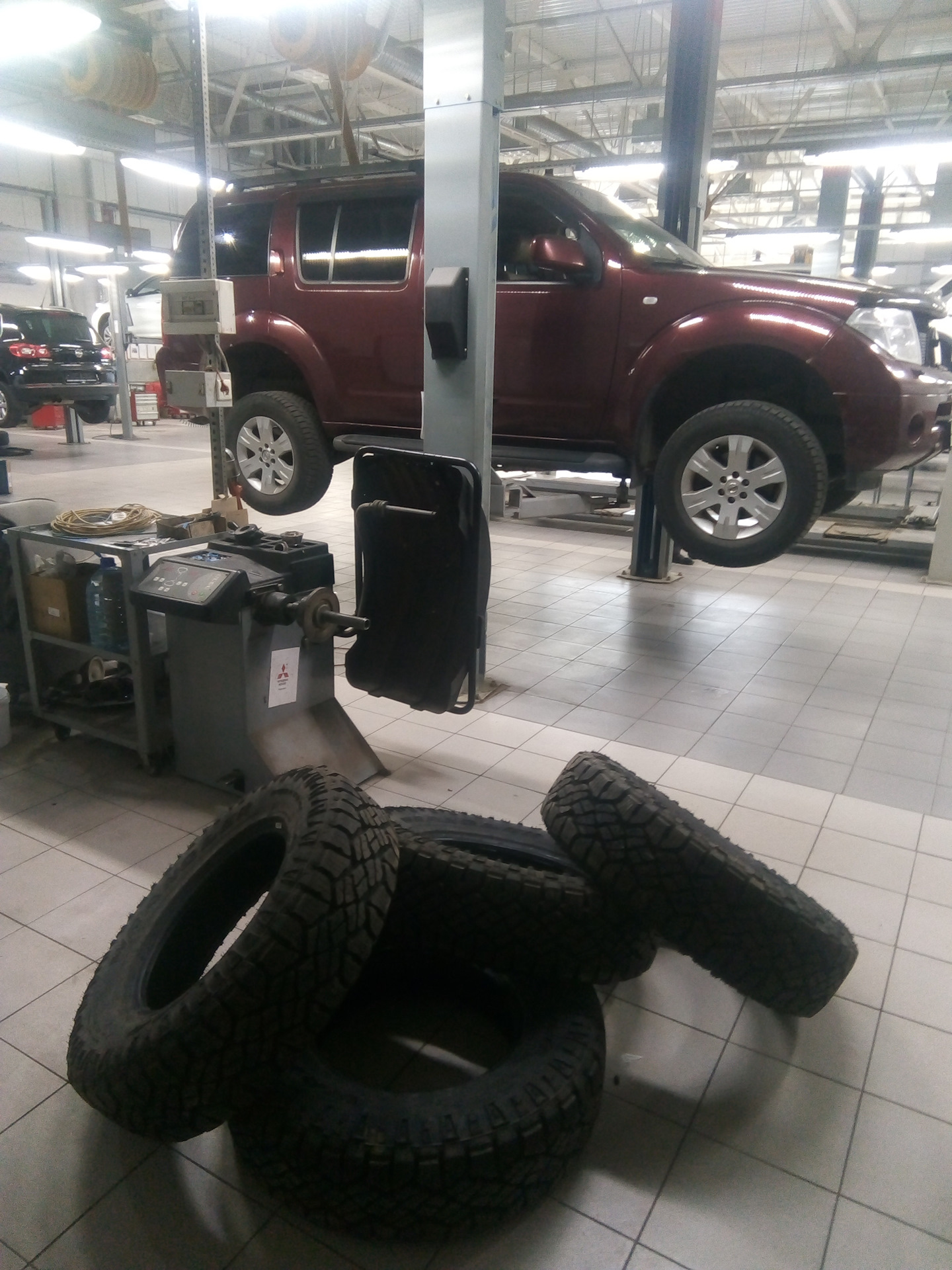

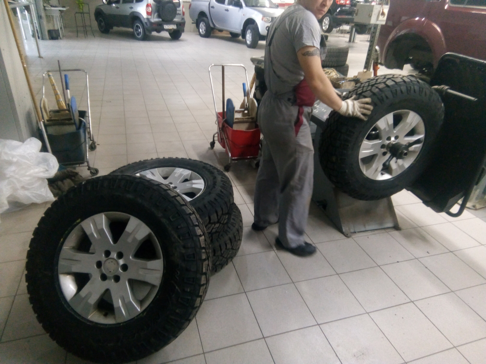

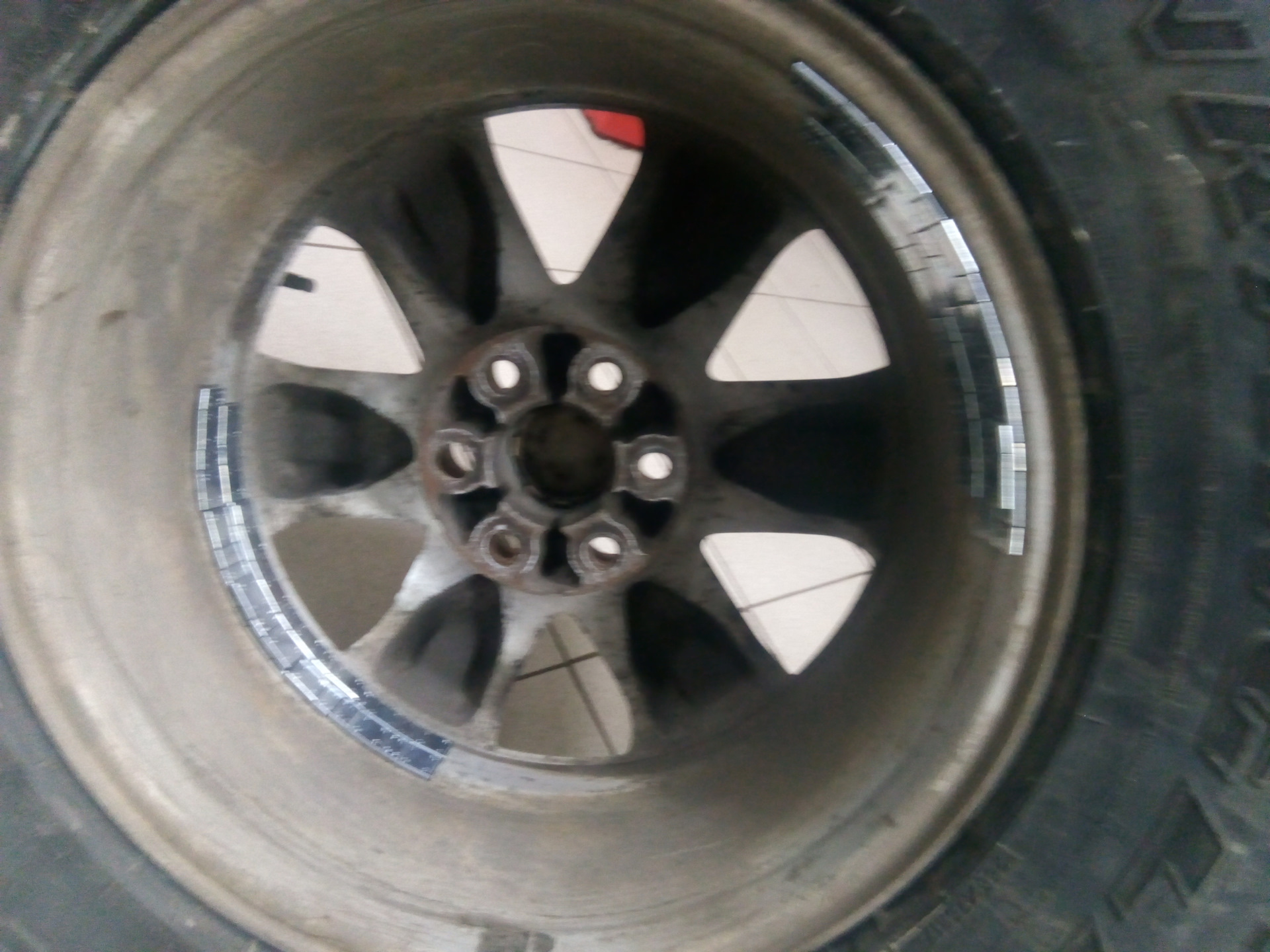

1) При балансировки на некоторых колёсах получилось грамм по 180 с каждой стороны! (толи я такой "счастливчик", то ли резина попалась особенная…). Будем посмотреть.
Есть конечно вариант, чуть покататься и переделать балансировку, но я х.з. даст ли это чего-нибудь или нет.
И вот прошло каких-то 3 часа, и … (это было 9 мая, я решил колёса перекинуть, механики были очень "РАДЫ")…

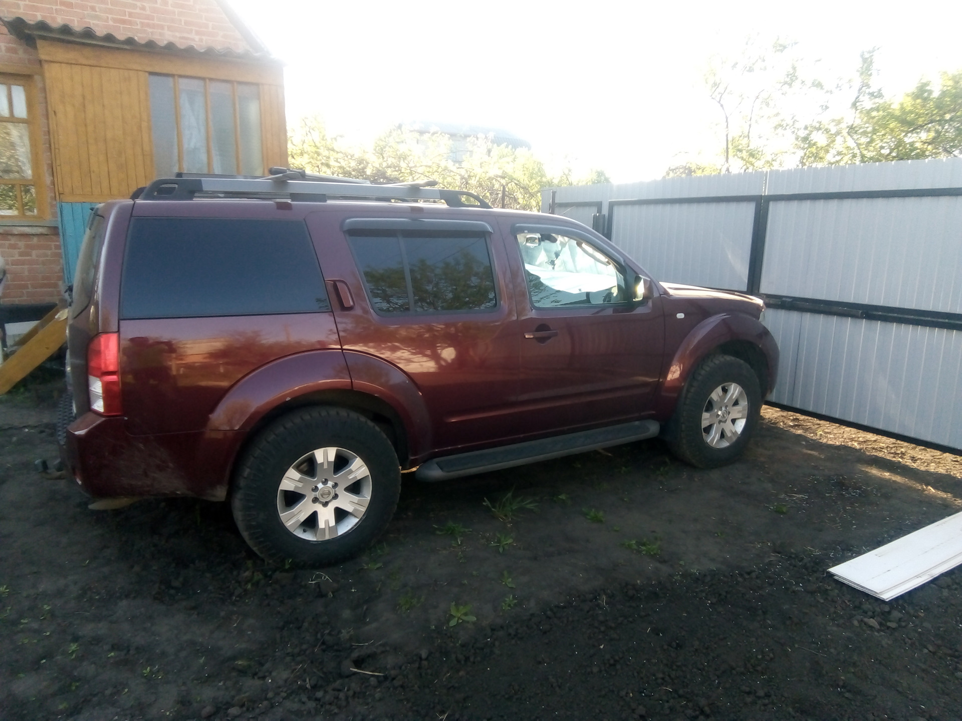

Резина мягкая, очень тихая, машина чуть поднялась, ямки и разбитый асфальт стал проходить более плавно — это заметила и Жена. Такой эффект я думаю ещё из-за новых комфортных подушек от Avtografh () — за что ему отдельное Спасибо!
Небольшое разочарование по резине — название на шине не выделено белым шрифтом! Ну да ни чего. Я уже купил специальные маркеры для шин — на какое-то время должно хватить — порадовать мой взгляд.

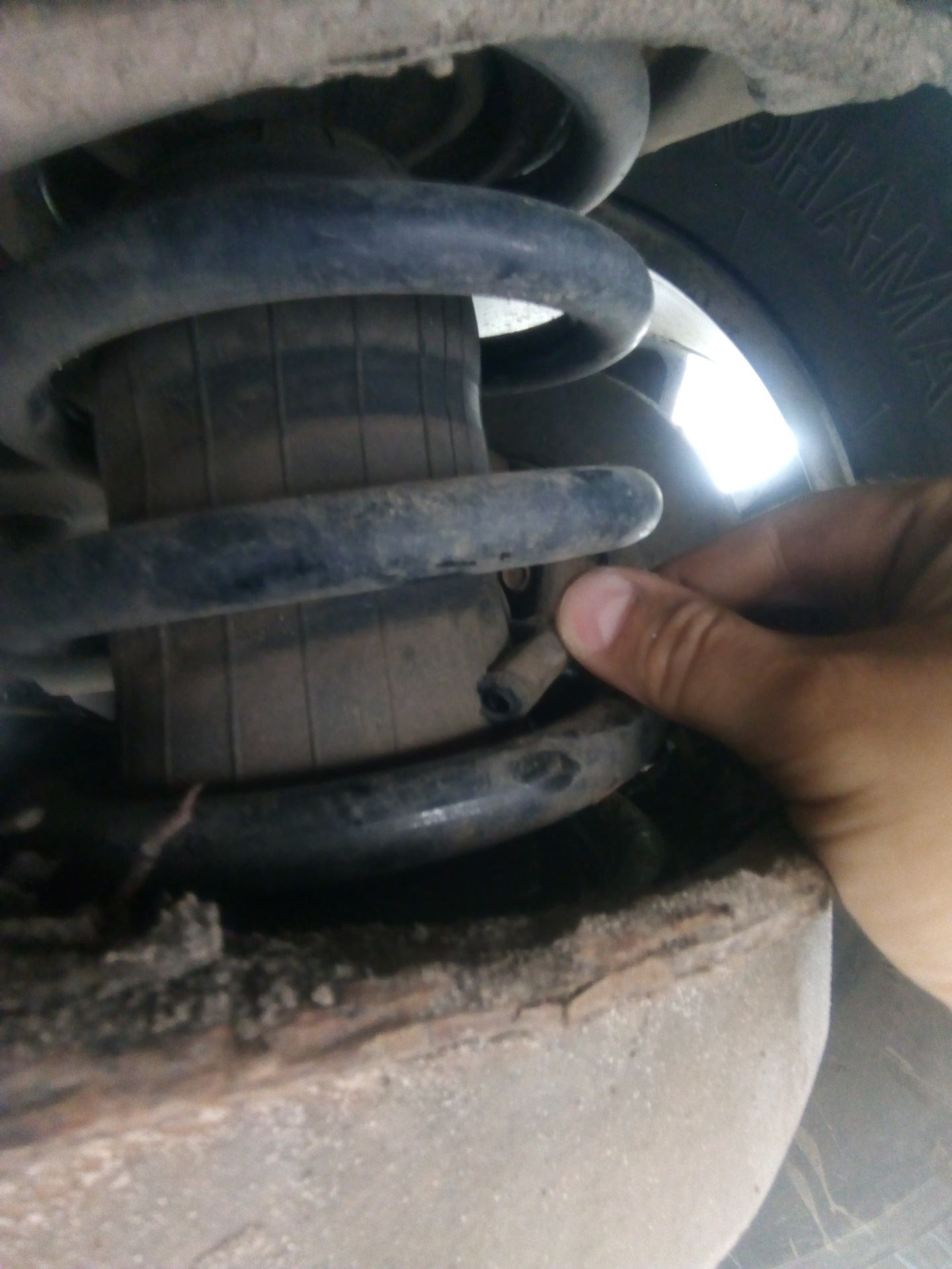

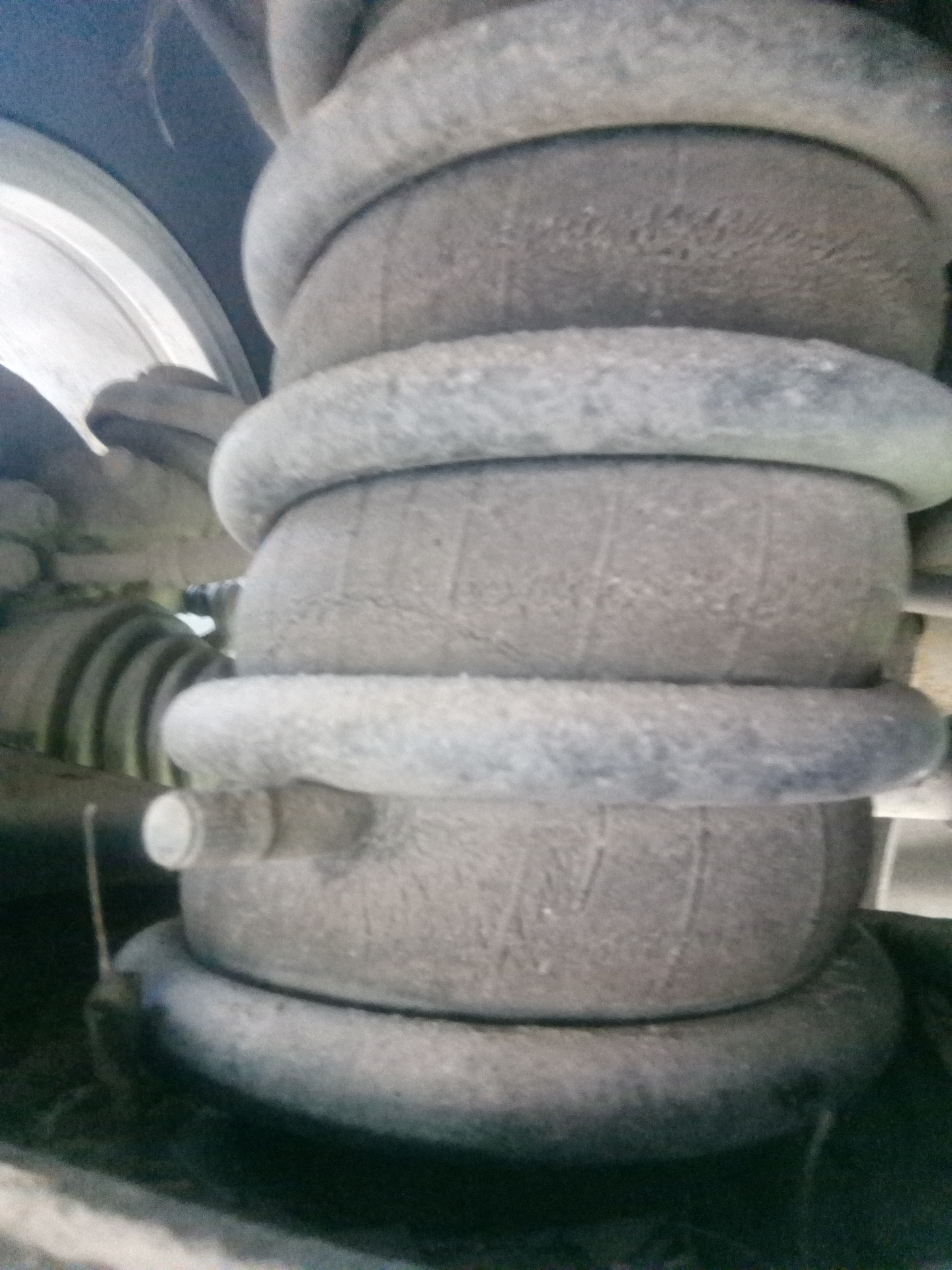

Второй момент Умер один балон моей нищебродПневмы. Фото прилагаю.
Это частично и моя вина так как при смене резины я решил поменять нипели в пневмобаллонах и поставил их абы как. Левый как был, а правый чуть развернул.
Вот и результат — слева норм — всю зиму отходил и поездку в Волгоград, а правый умер… НО ничего, я уже заказал пневмобаллоны с вертикальным соском! Это хоть и напоминает "Ёжики плакали, кололись, но продолжали есть кактус", НО Уж очень мне понравился "эффект пневмы". Перестраивается из ряда в ряд Пат намного увереннее, ни каких пробоев и просадки задней части кузова. По "Новой" пневме отдельно отпишусь.

Сколько накачивал в баллоны?
от 1,2 атмосферы до 1,5 — баллоны ВЕСЧ!
Вроде по всем рекомендациям 0.3-0.6 — для комфортной езды и 0.8-1.2 — для загруженной. И не превышать 1.5.
Эти баллоны были мягкие, но опытным путём 1,3 — оптималка и очень комфортно, 1,5 и чуть больше — небольшой лифт 1,5/2 см. В основном я держал давление 1,2/1,3. Как -то так.
Понял, спасибо!
Значит будем экспериментировать тоже, как поставим!

с такими колесами при вывороте руля нигде не чиркает?
Скорость спидометр/GPS какую разницу показывает на 110-120км/ч ?
Колёса не трут! Запас ещё где-то по 1.5/2.0 см.
Скорость немного занижает — где-то на 3-5км/ч.
Плюсов у ДЮРАТРАКОВ в таком размере пока не ощутил. Можно брать любую А/Т резину — пока у меня складывается такое впечатление.
т.е. при 120км/ч реально едет 115-117км/ч ? т.е. можно еще побольше резину поставить? хотя нет. если 1,5-2см зазор, то достаточно.
А на сколько-же показывали штатные колеса меньше реальной скорости?
Это я лоханулся! Конечно скорость больше фактической на спидометре на 3- 5 км/ч. Прошу прощения — тупанул. Я теперь еду по спидометру 56 км/ч, а по факту 60!

Тоже в том сервисе переобувался. Нормально там грузов добавили. Если по уму, то лучше ехать в профессиональный шиномонтаж.
Шиномонтажник, видимо, обломался перебортовать пару раз… обычно когда такая канитель — достаточно немного повернуть покрышку, относительно диска…

С грузиками, конечно, жесть получилась.
Мне кажется такую резину нужно возвращать, не годится так много грузов вешать.
Да я брал у частника, в другом городе. Думаю и на этой буду норм ездить, а там поглядим.
Грузов слишком много.
Однако они не мешают и отбалансирована в 0. Покатаюсь переделаю балансировку, а там посмотрим.

а шиномонтажники видимо еще те черти))))) провернуть резину хотя бы на 45 градусов, дало уменьшение грузиков как миминимум до 120)))) а если повозиться немного то можно по 40-60 грамм на баллон, хотя у них правило: И тааак сойдет!;)))
Это точно. Я так зимнюю ставил. Со 120 доводили до 35-40 грамм. Теперь езжу только туда.
NectoJim
Да они особо и не шиномонтажники — мастера на все руки. Я им тоже говорил — проверните резину на диске, но я же "редиска" — приехал на 9 мая! Пока покатаюсь так, а потом переделаю у профессионалов!
