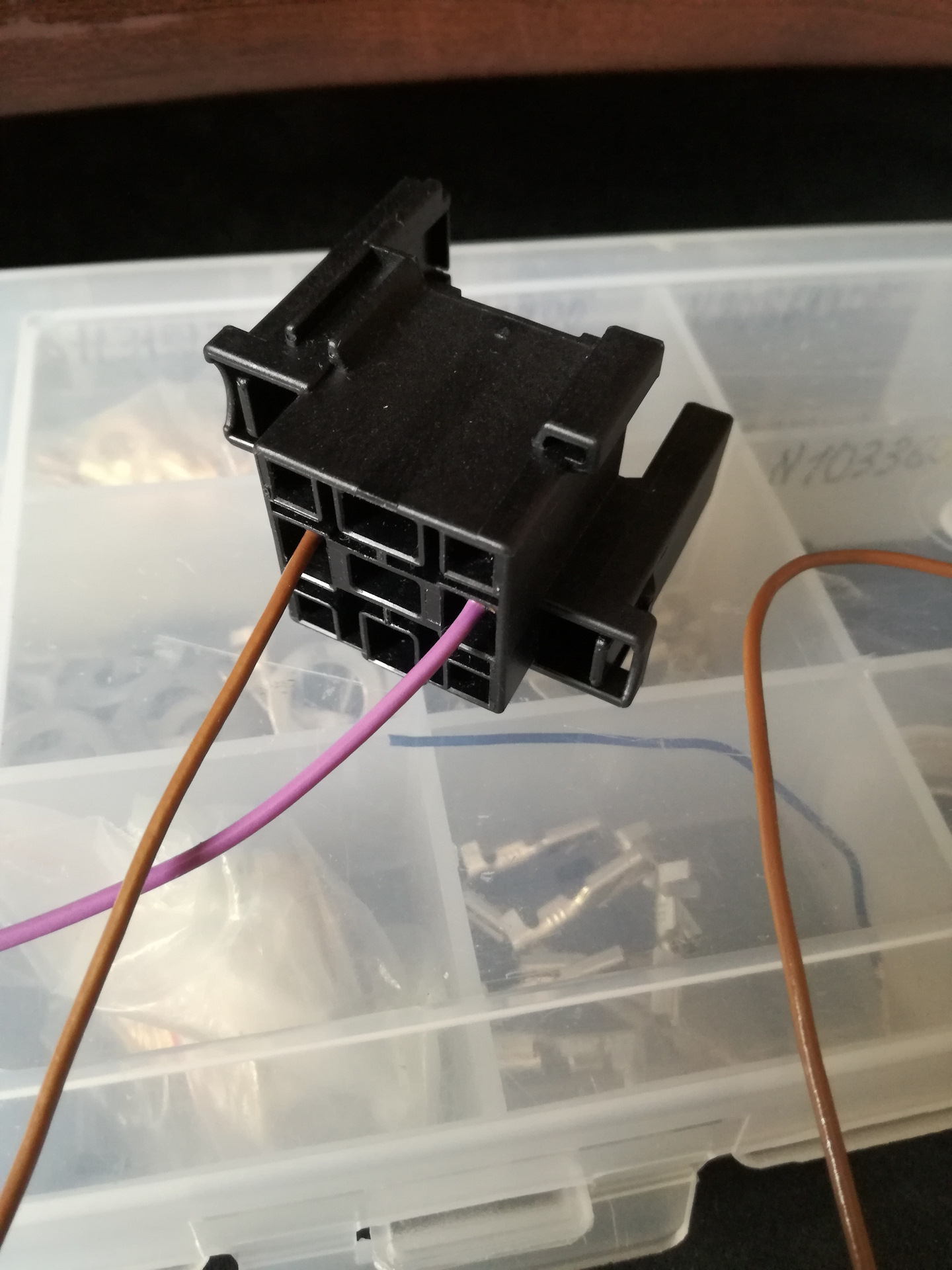

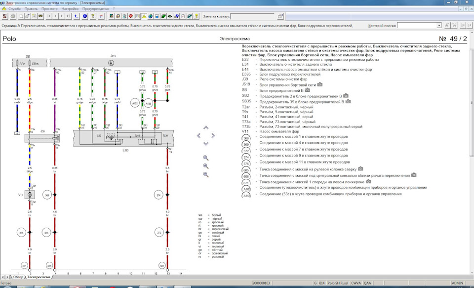

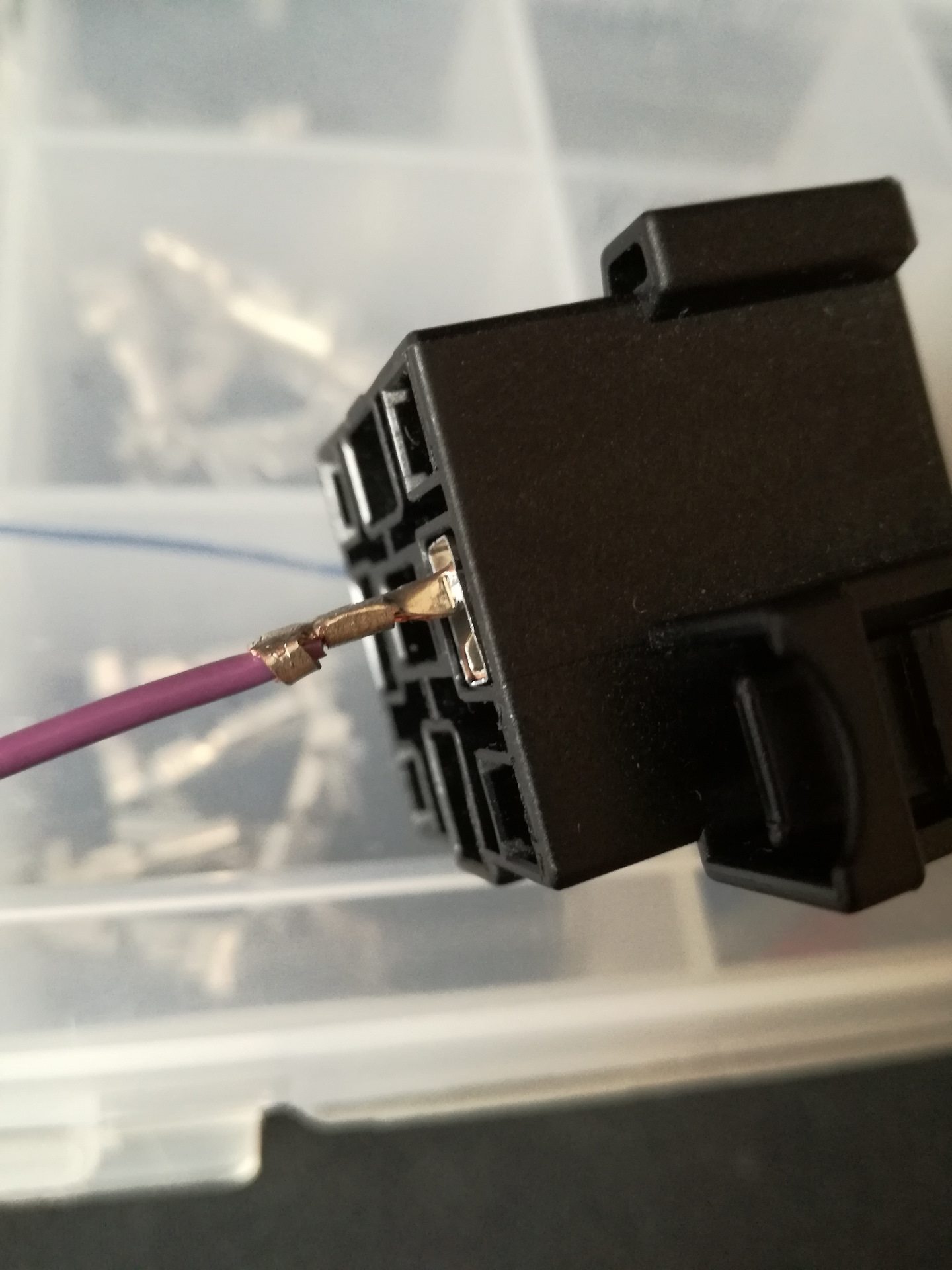

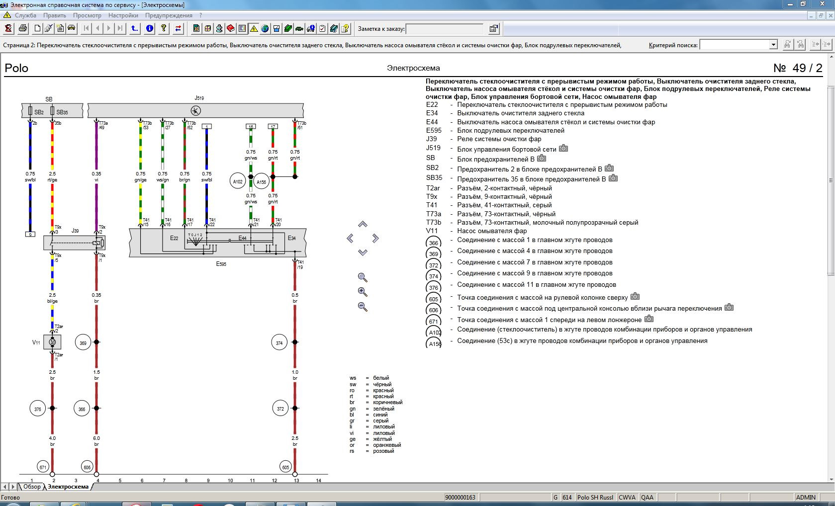

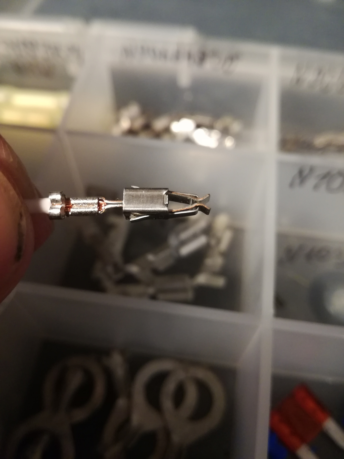

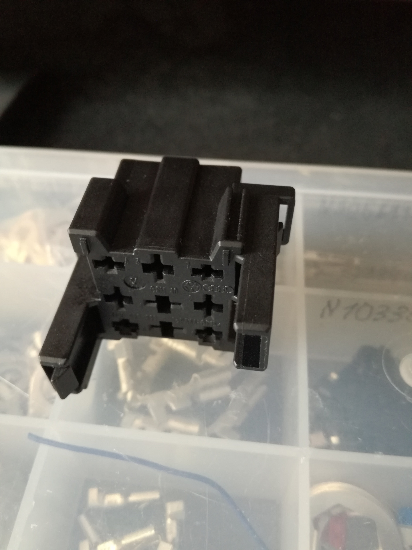

Для проводки омывателя фар прикупил:

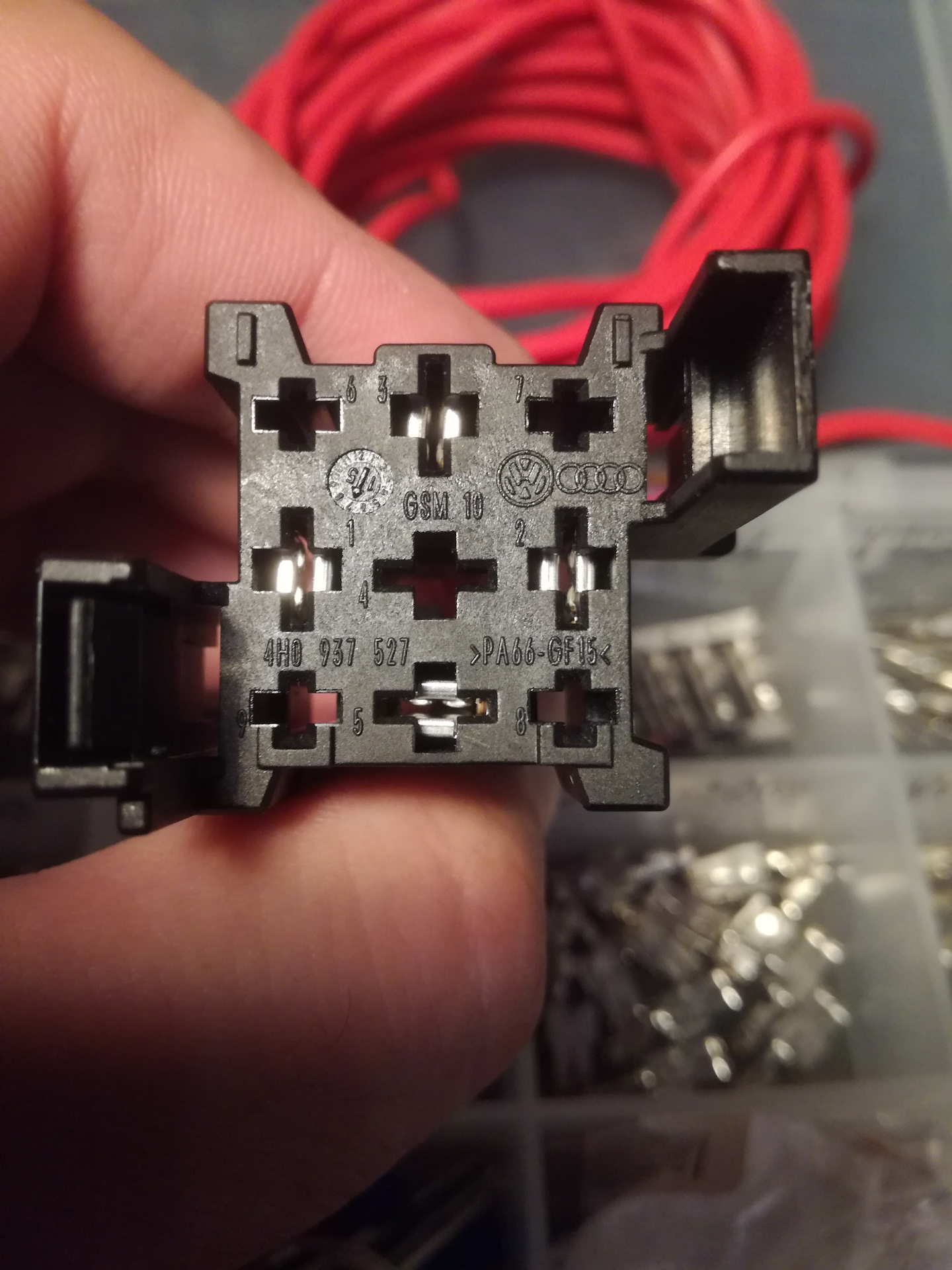

— колодка реле 4Н0937527 1шт.;
— пины в колодку: A0185454726 2шт., 000 979 243 E 2шт.;
— пин в блок предохранителей N90732703 1шт.;
— провод ПВАМ 2,5кв. 2 цвета взял из запасов;
— провод ПВАМ 0,5кв. 2 цвета взял из запасов;

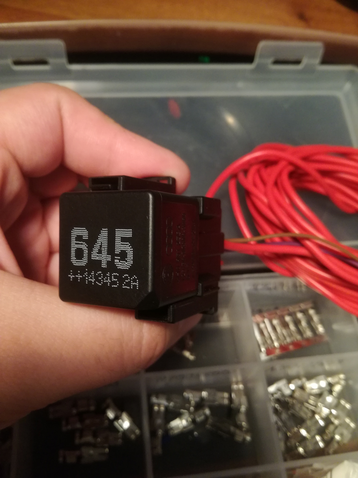

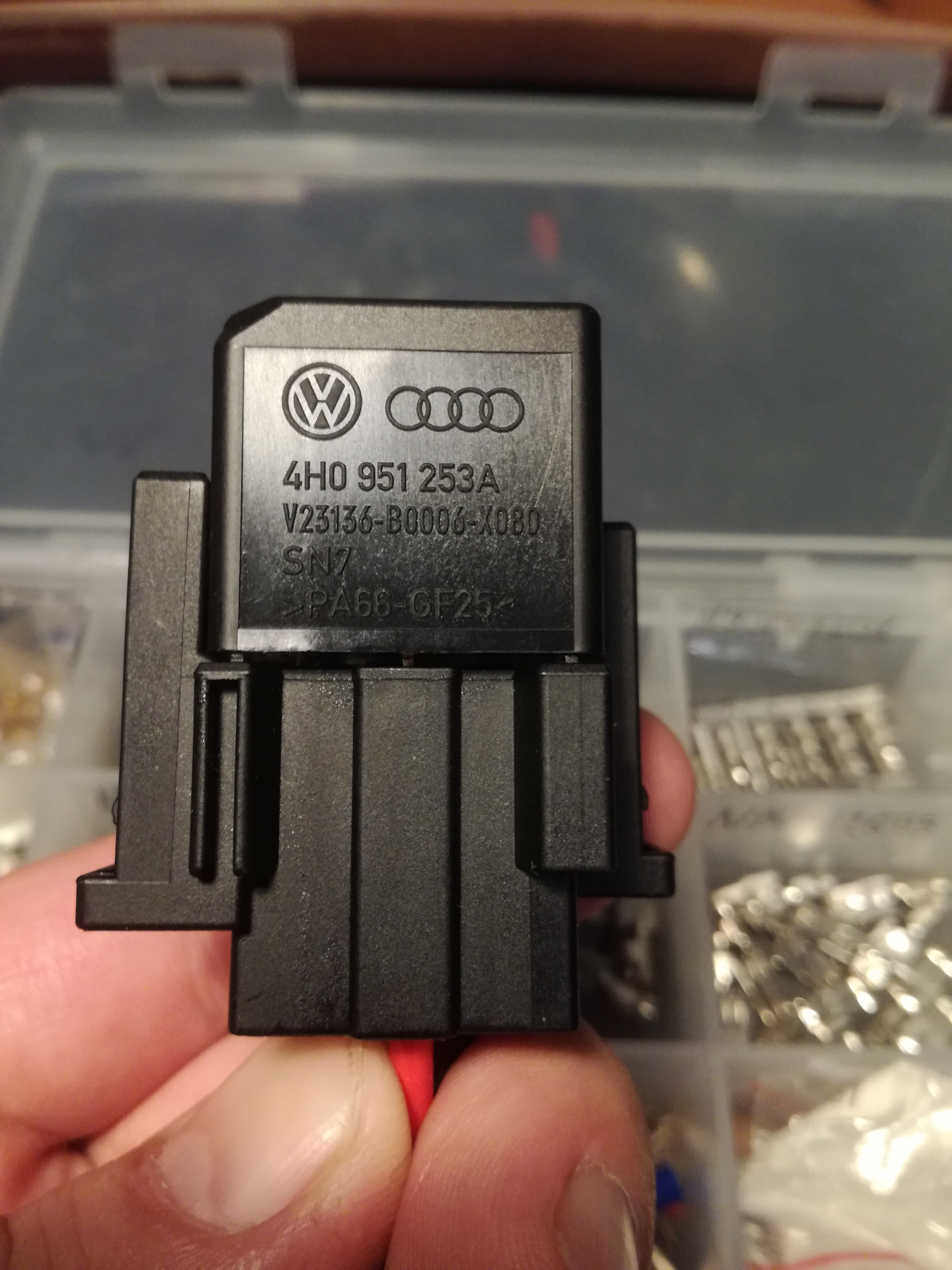

— реле 645 (арт. 4Н0951253А) 1шт.;

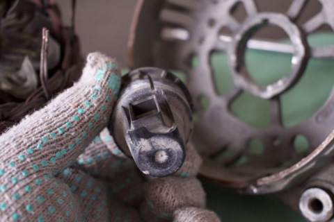

— разъем мотора 1J0973722A 1шт. (вариант замены Febi 37918 )

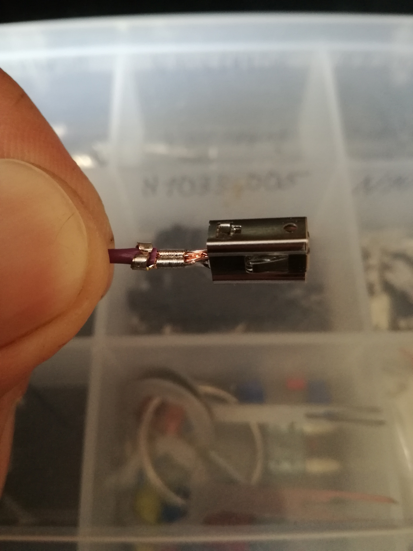

— пины в разъем мотора омывателя N90684505 2 шт.;
— уплотнитель провода в разъем омывателя — использовал от разъемов ПТФ

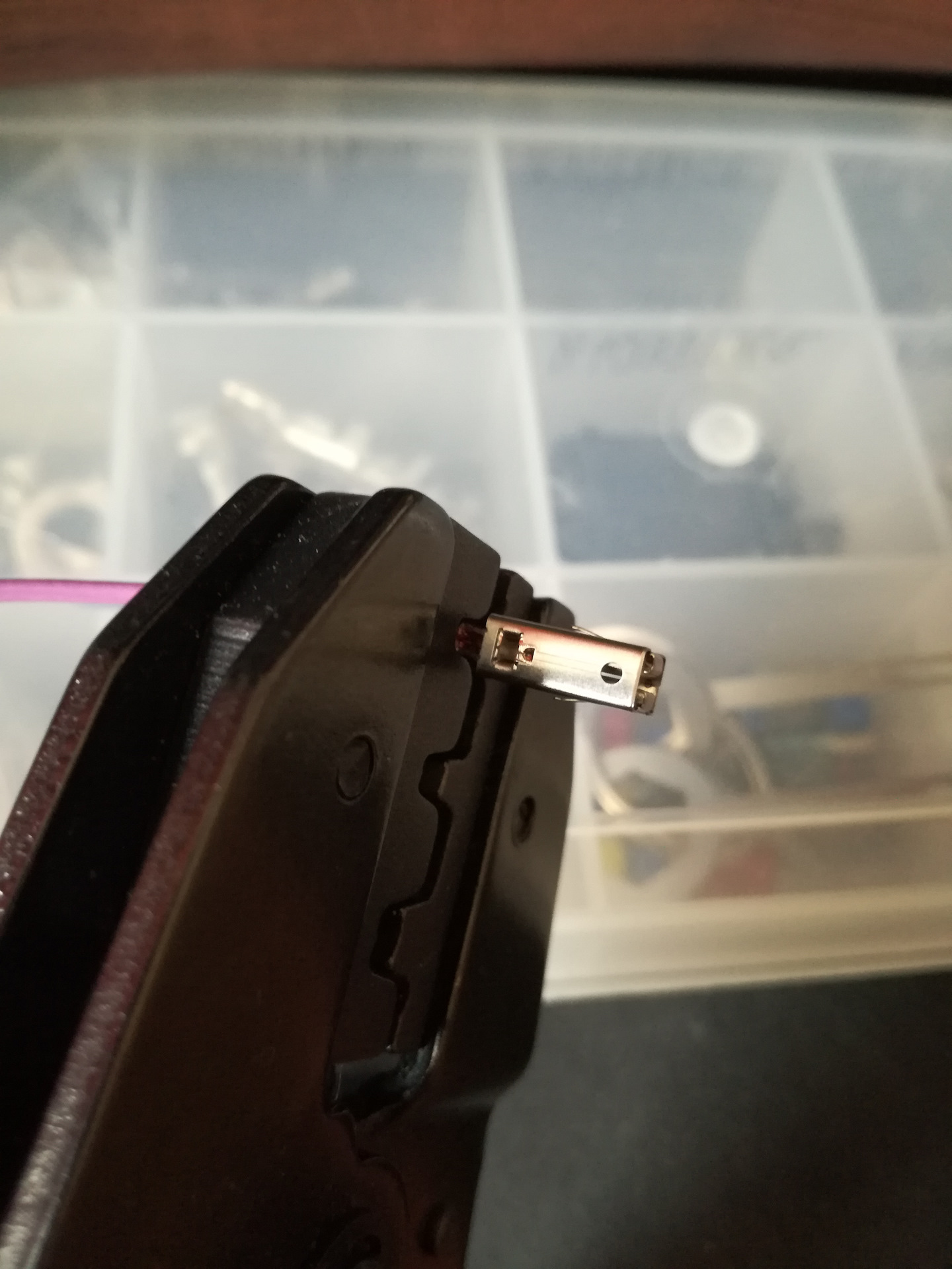

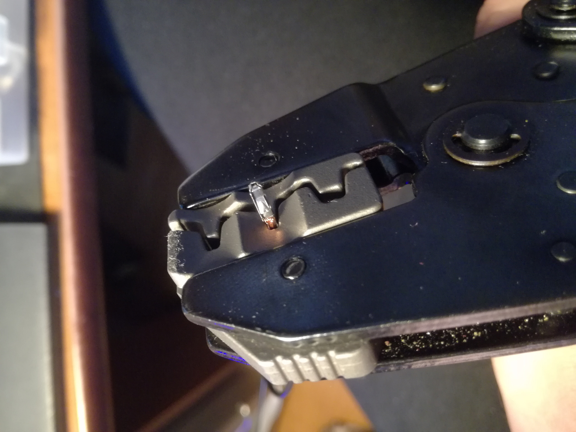

пользуясь схемой обжал провода

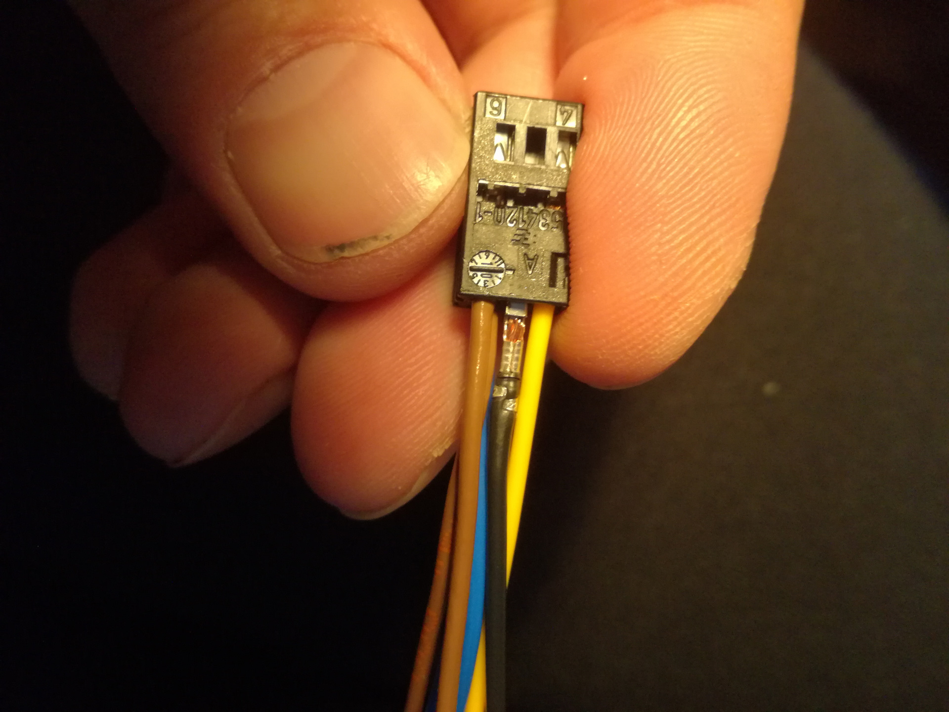

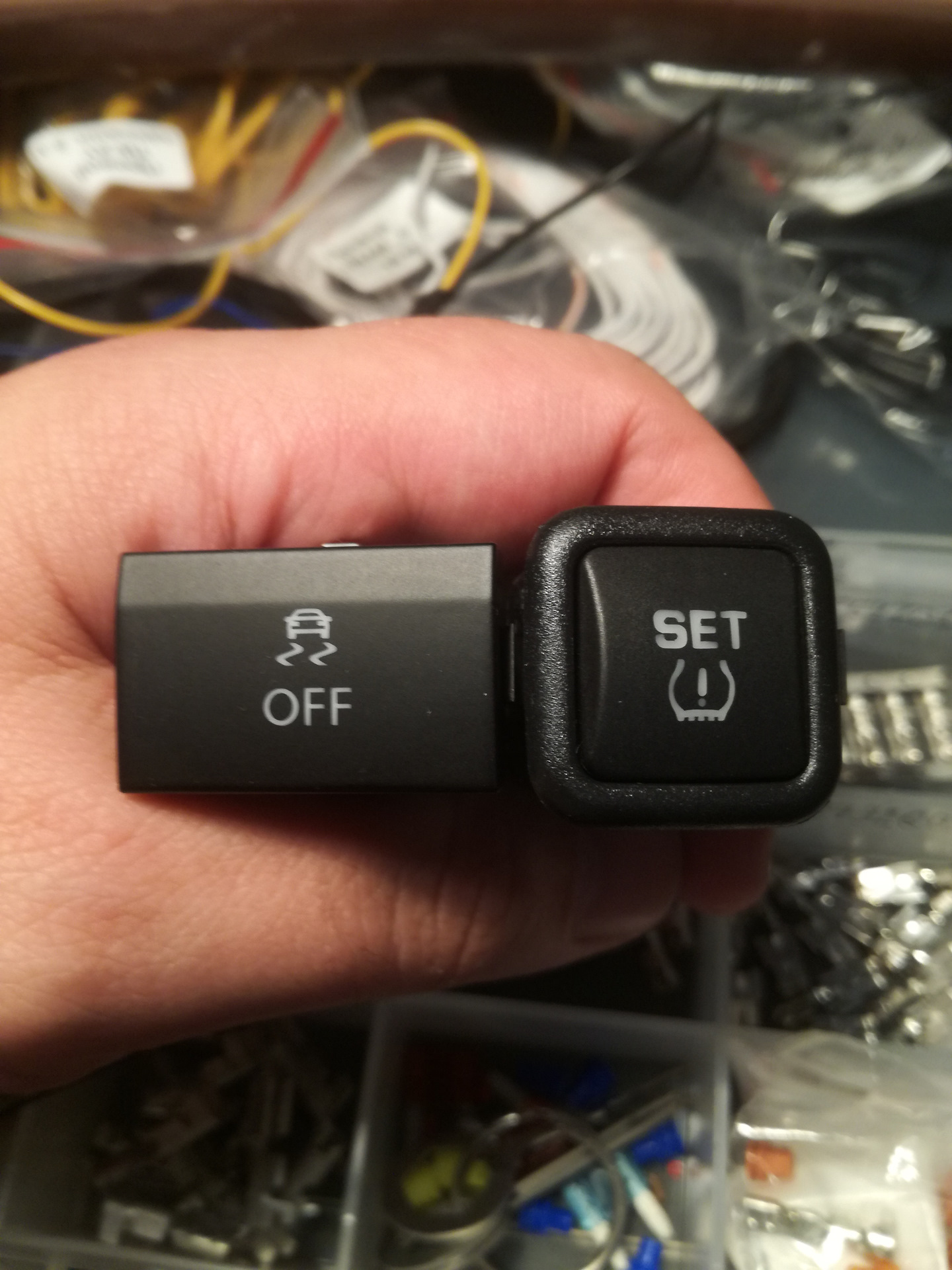

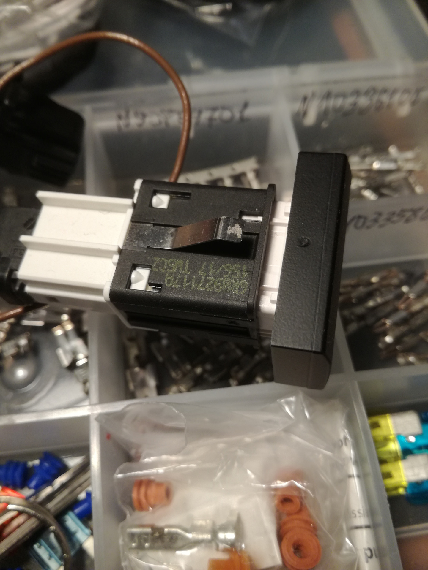

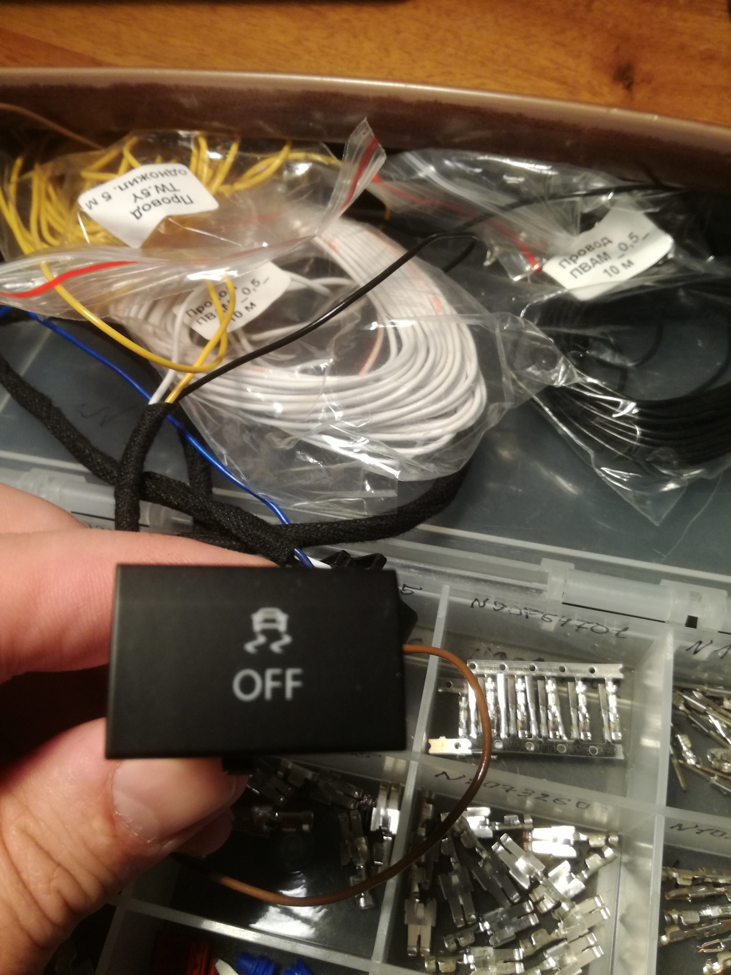

Для проводки ESP:

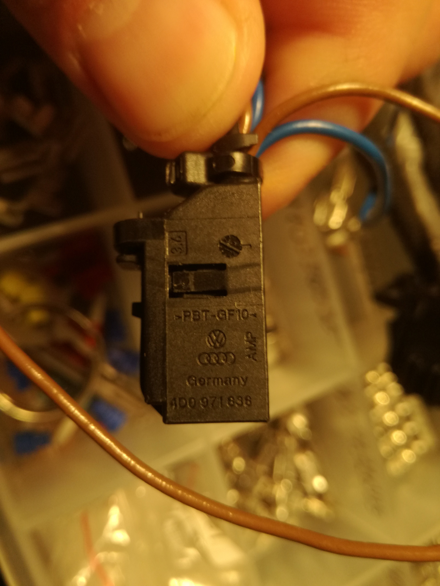

— Кнопка включения/отключения ESP – 6R0 927 117 A 1 шт.;
— разъем кнопки включения/отключения ESP – 4D0 971 636 – 1 шт.;
— пин в разъем кнопки ESP N90764701 4шт.;

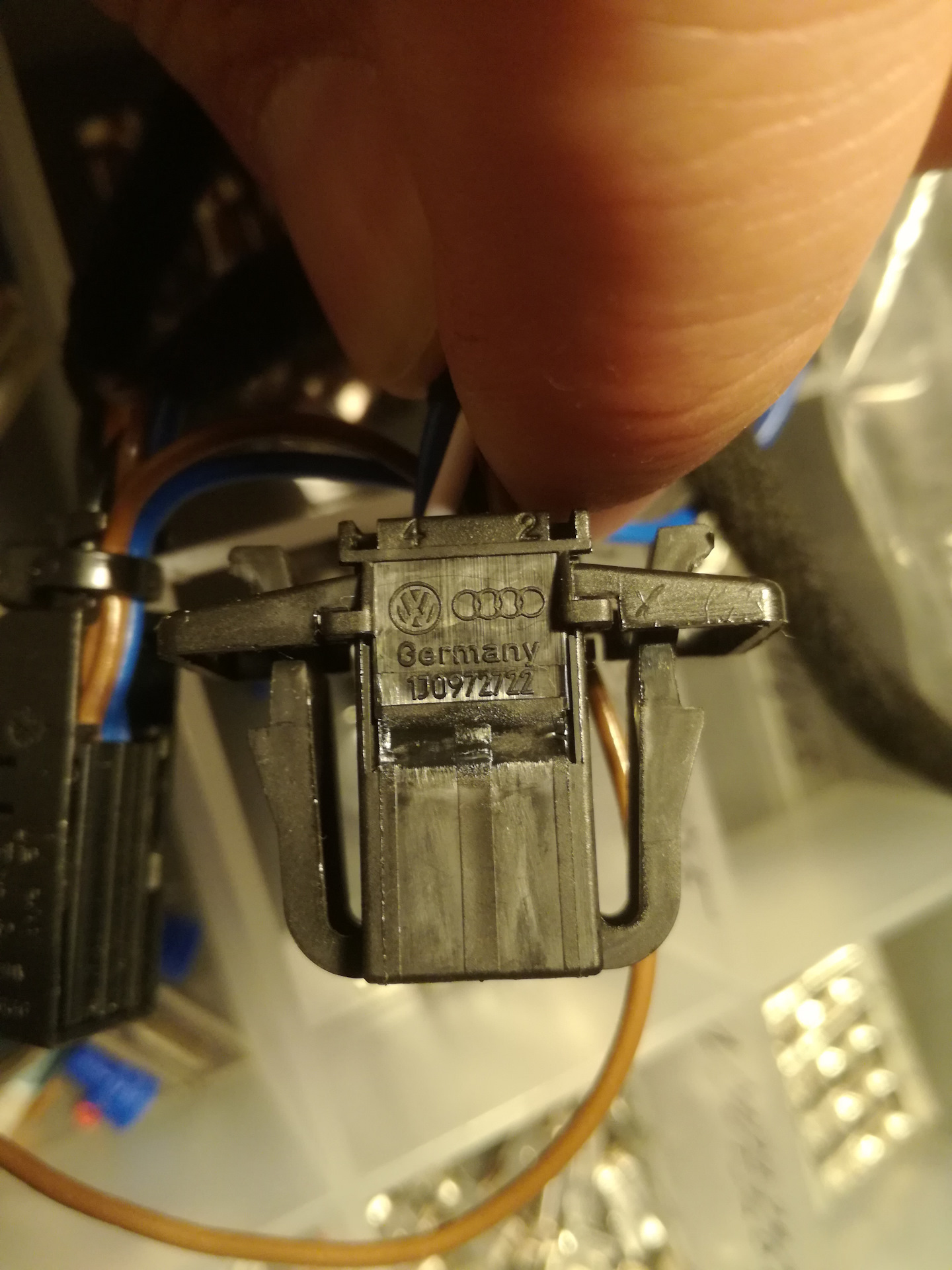

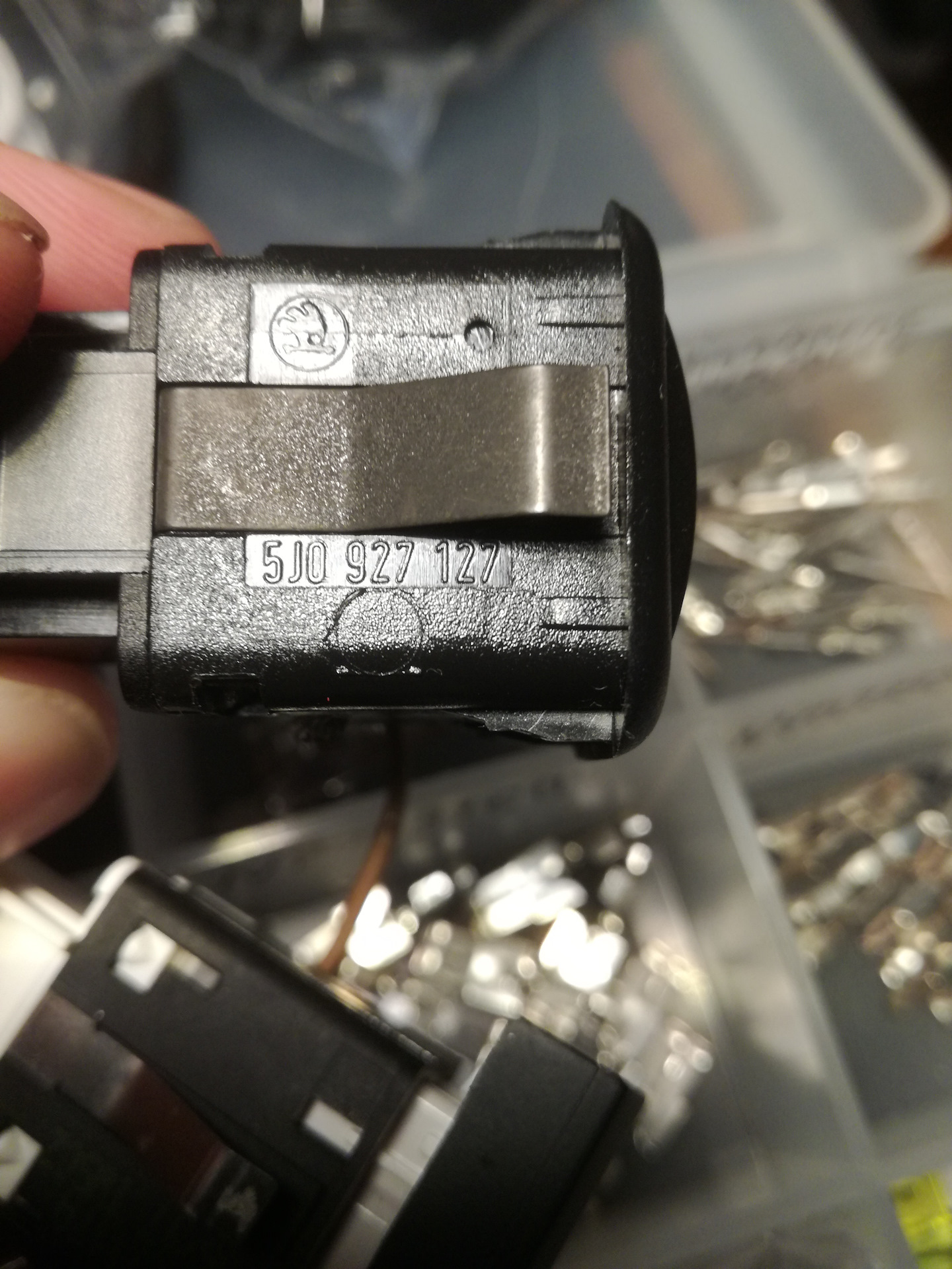

— кнопка «Set» системы косвенного контроля давления 1K0 927 121 BREH с разъемом 4D0 971 636 B, но так как она ставится в бардачок в специально подготовленное утопленное место, взял от Шкоды — 5J0 927 127 9B9 – 1шт., ответный разъем — корпус плоского разъема 1J0 972 722;
— пин в разъем кнопки SET — N90684405 — 4 шт.;
— пины в блок ESP А0185458626 — 2 шт.
— провод для подключения в блок ESP – 000 979 025 E или 000 979 150 – 2 шт.
Проводка от стрекозы с сенсором угла поворота руля была поставлена в прошлом году при замене стрекозы.
схемами для сборки проводки ESP пользовался из записи PR-1AT ESP мне в Style! Часть 1. Александра firegrafik

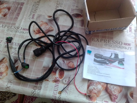

Проводка собирается в том же духе:
1">

А в чем различие между 645 и 646 реле?
У меня омывайка на 646 реле сидит и все работает!
практически ничем кроме мах пропускаемого тока (насколько знаю)

извините за глупый вопрос, а омыватель разве штатно не через всм работает? Или колхозить собираетесь? я вот собираюсь заколхозить от каптивы или хеллу телескопическую.А вы что?
Конечно через ВСМ, о чём и сказано в данной записи
DimaN4iK11rus
Через всм:-) но блок всм формирует только управляющий сигнал реле, в схеме все указано
А как вы определяете длину провода?
Прикидываю по месту в салоне, +- небольшой запас. В подкапотное уже при монтаже проводки обрезаю и опиновываю, можно еще взять нитку и ее протащить по месту будущей прокладки проводки
