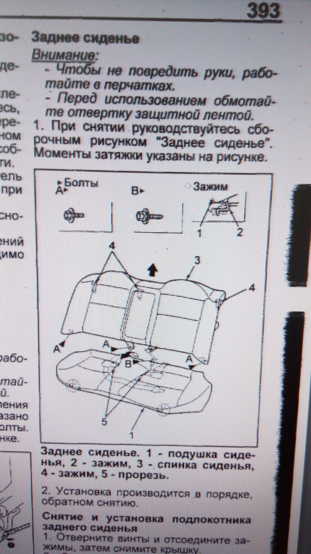

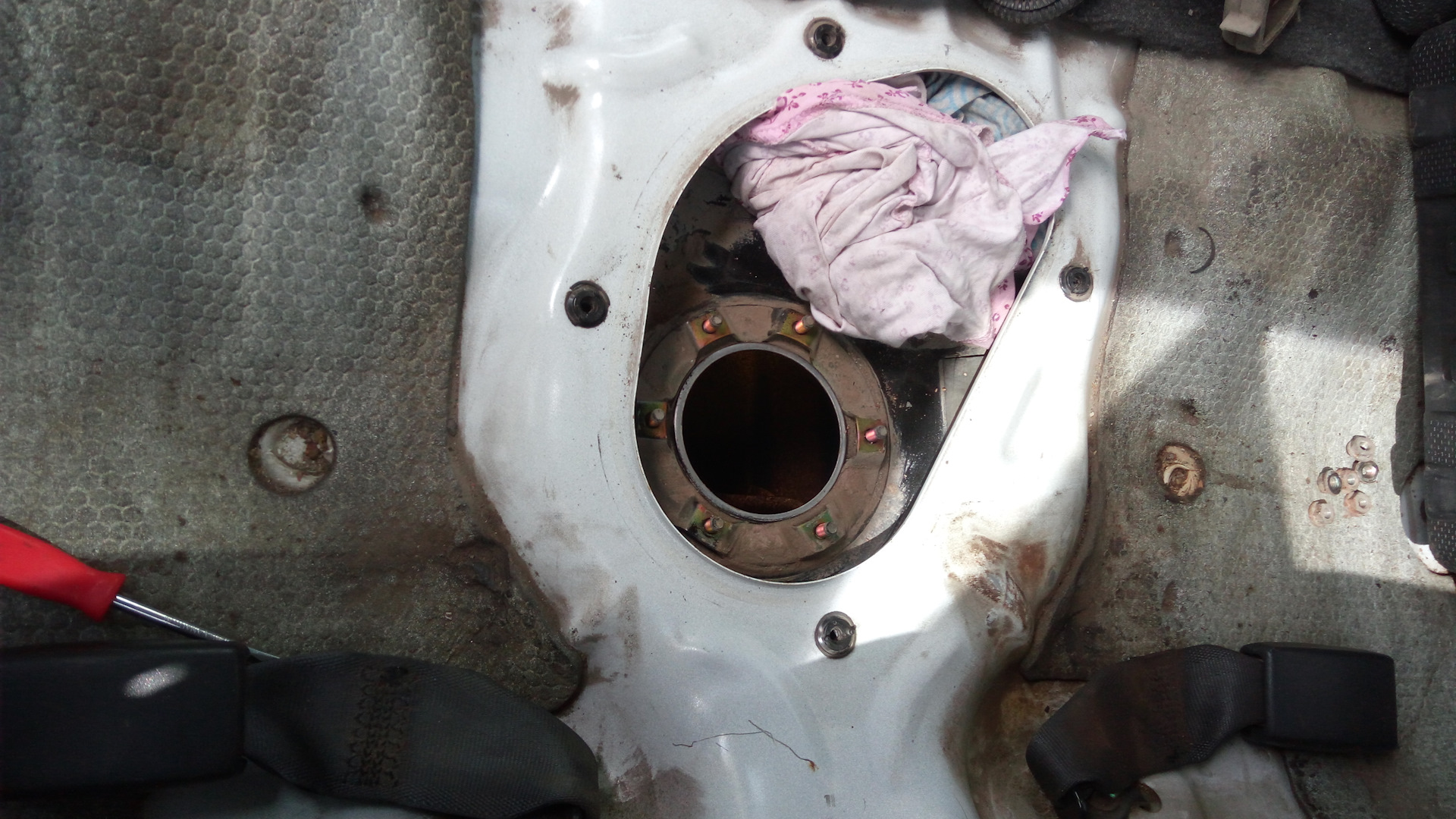

Снимаем подушку заднего сидения

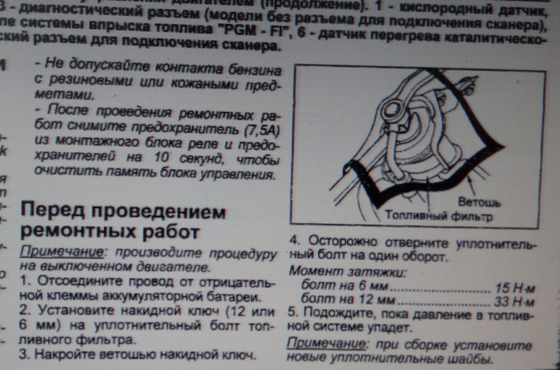

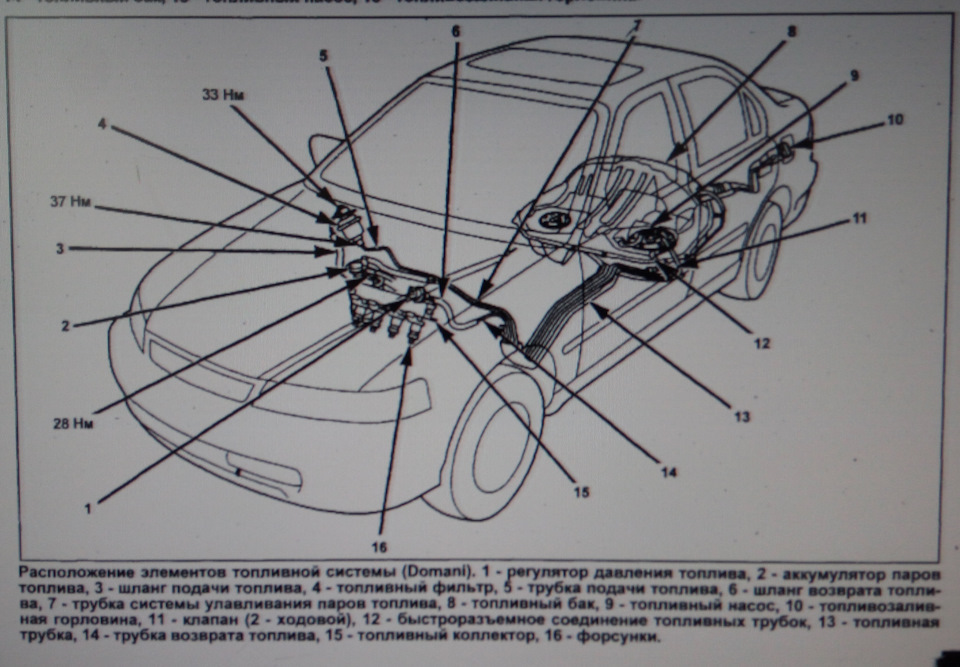

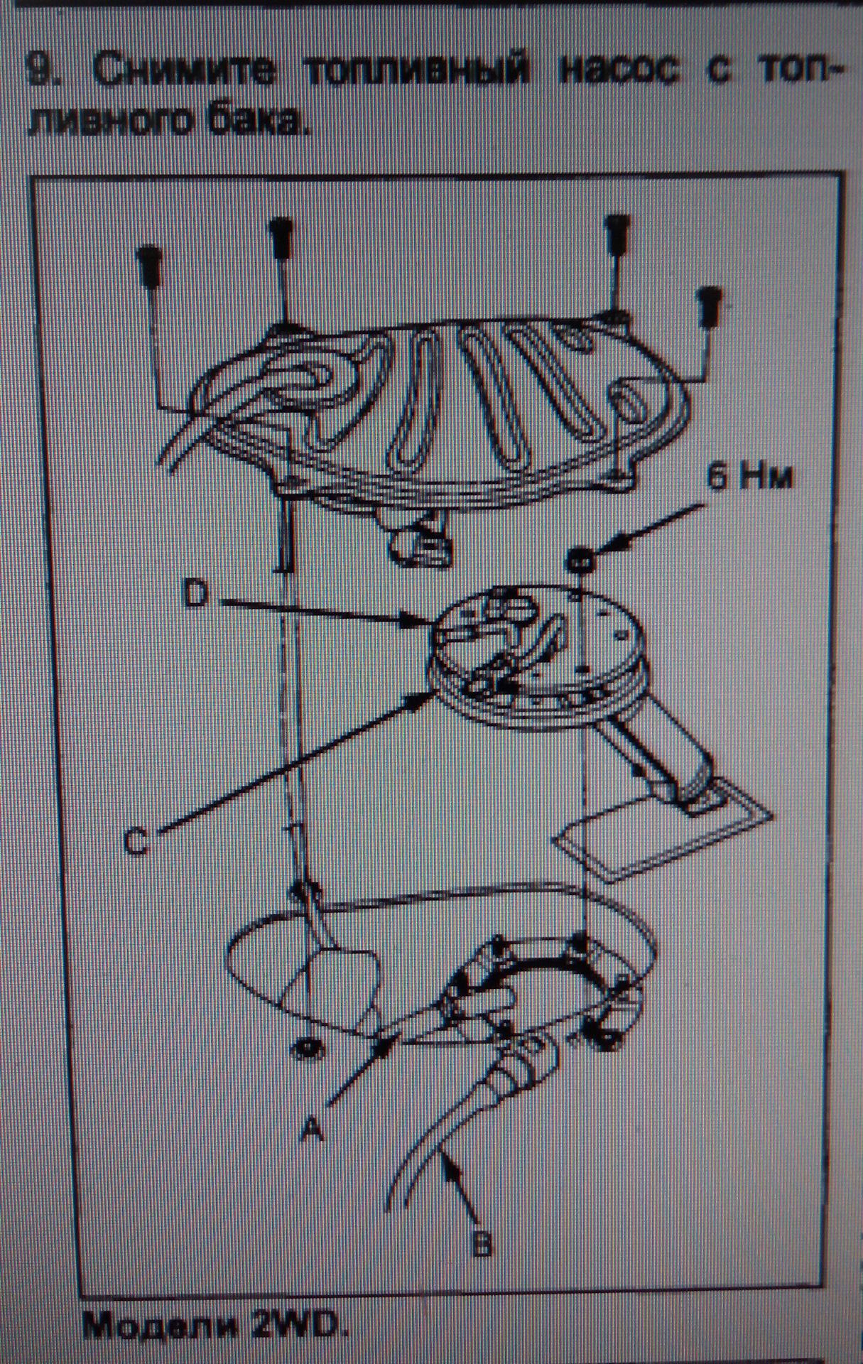

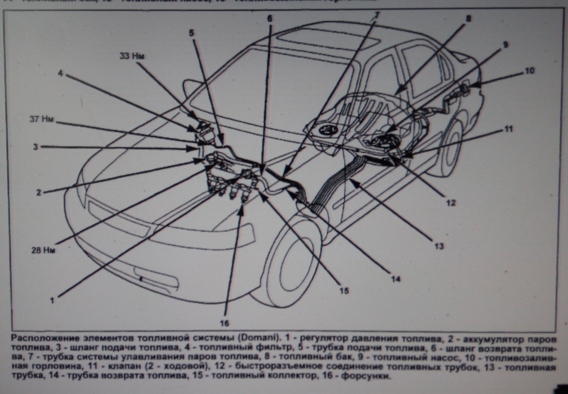

Тут инфо об элементах топливной системы:

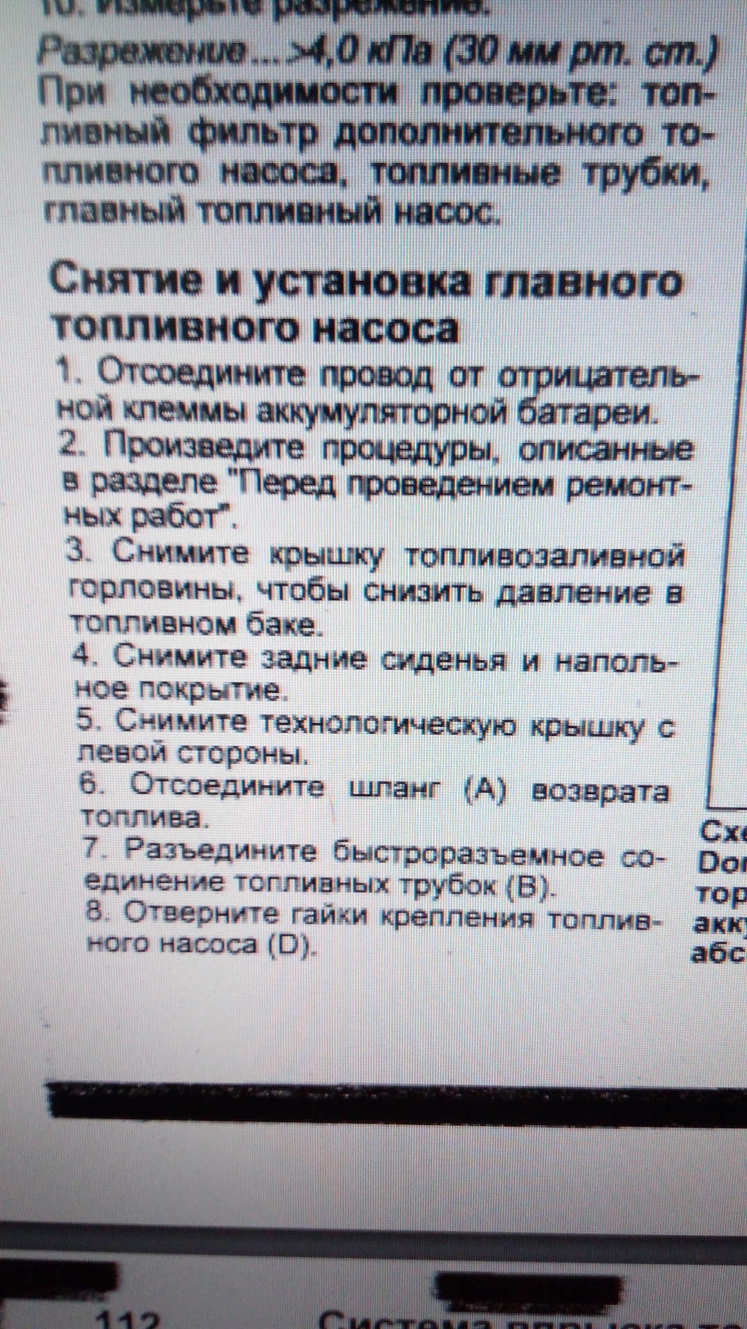

рекомендовано — не значит обязательно)) ограничился тем, что открыл бензобак, ни капли бенза не пролито, машина стояла более суток и давления в топливной системе не было.

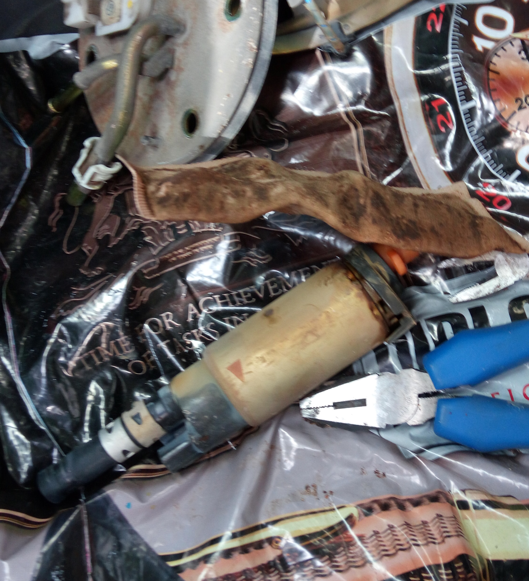

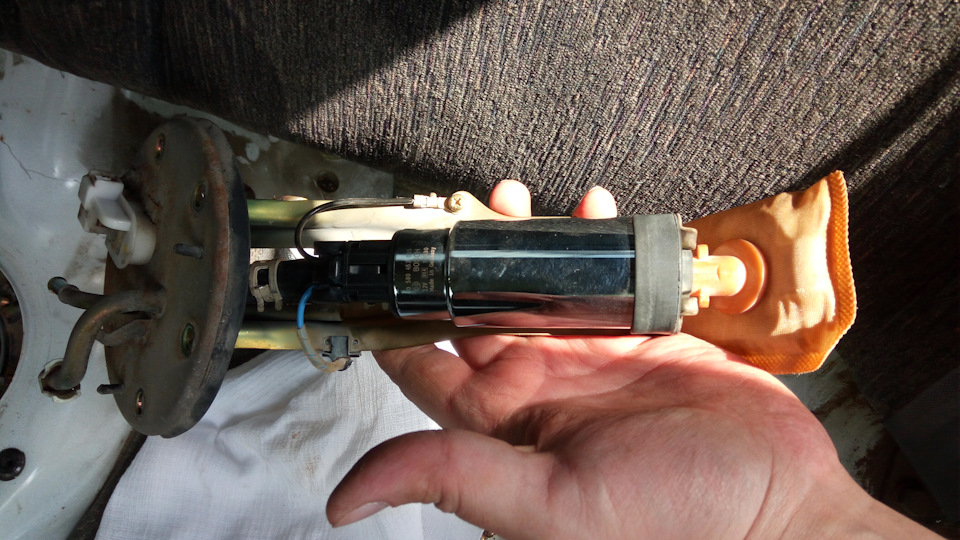

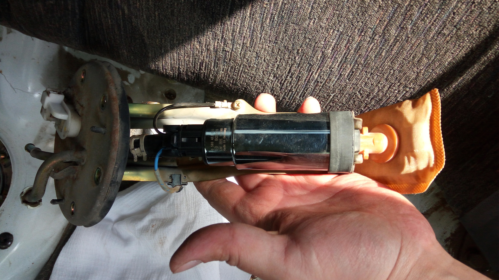

Собственно, открутил
такая картина предстала

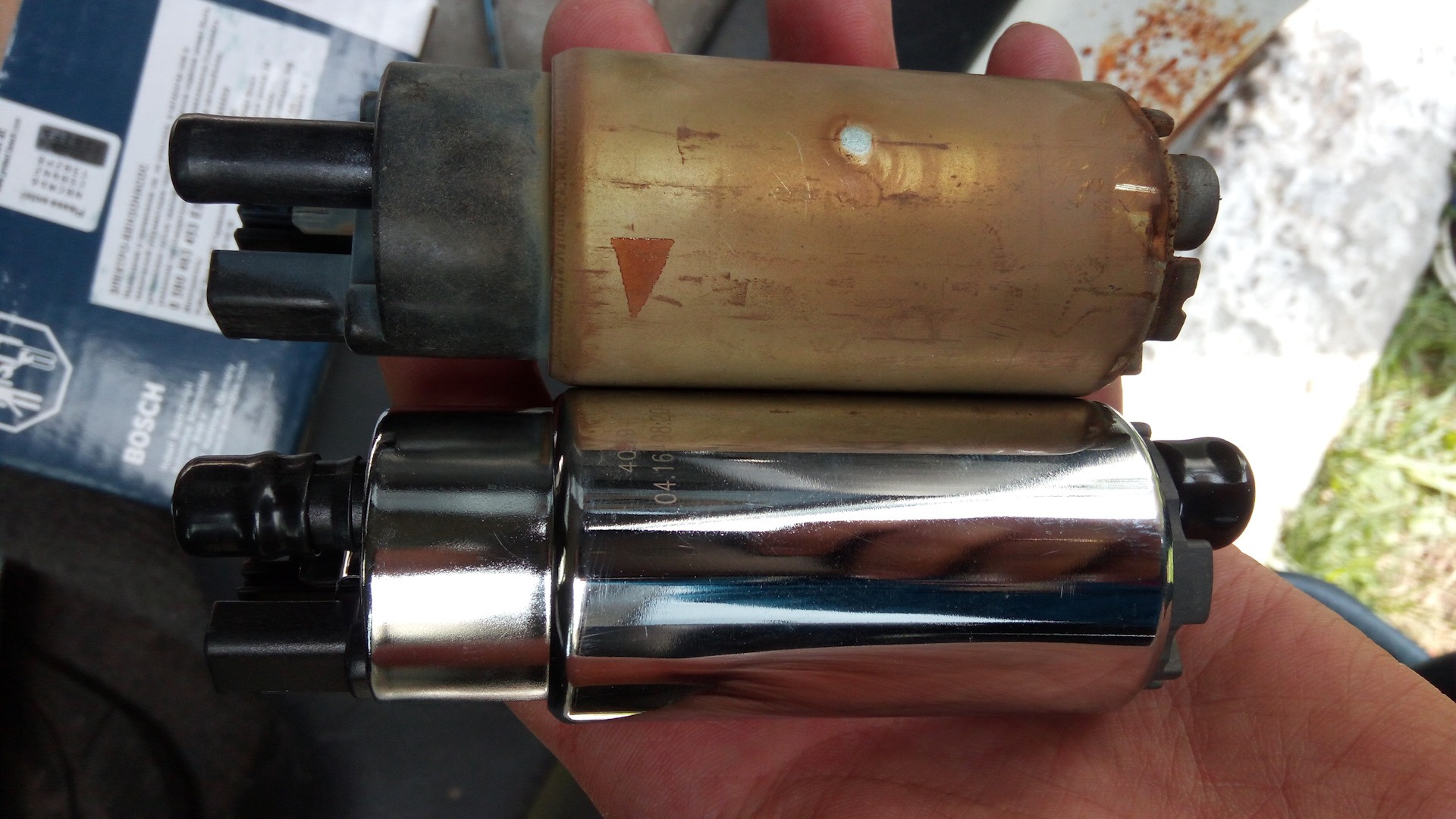

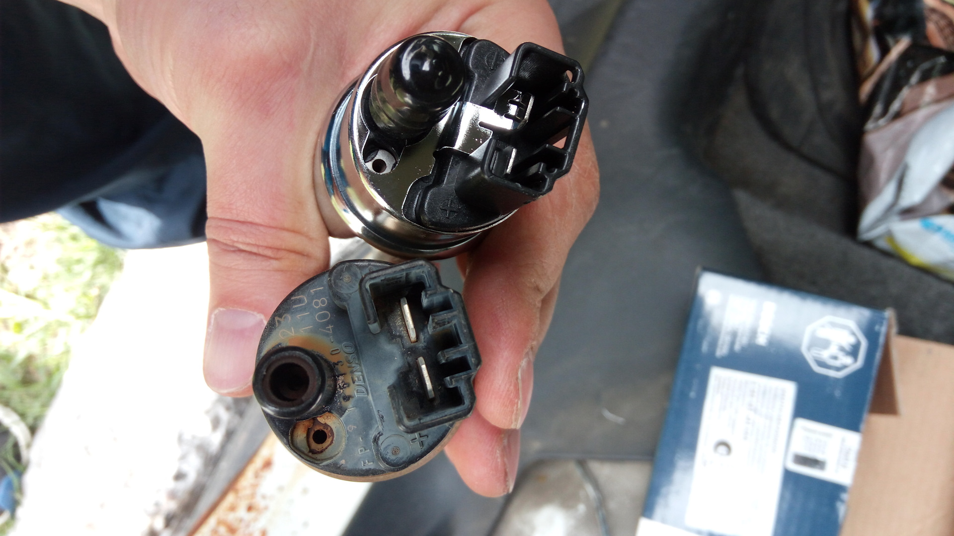

для 400 тысяч пробега состояние идеальное, в баке мути нет, грязь не плавает)

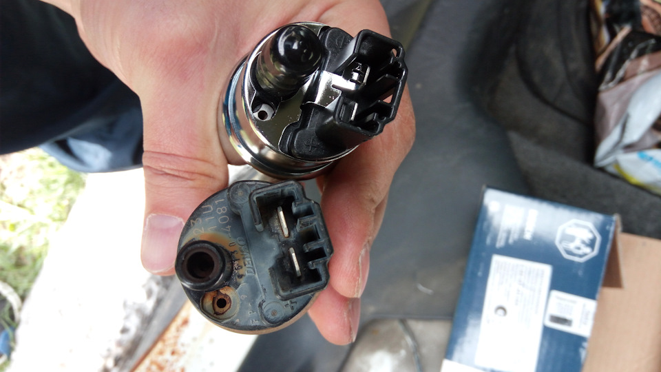

в качестве импланта в магазине "все для лады" выбран бош, найдите пять отличий?

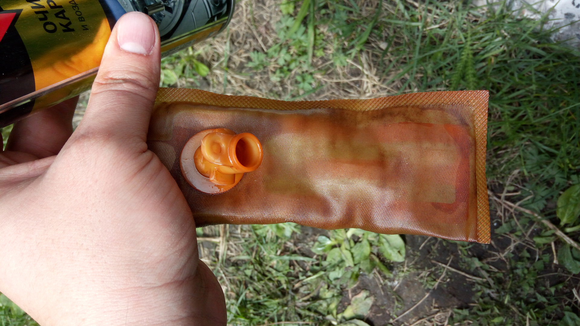

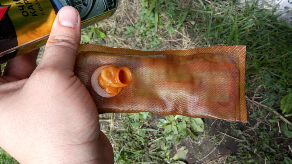

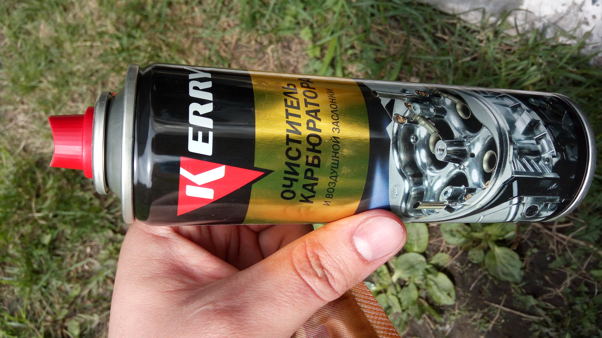

Сетк приемника в продаже не было никакой, пришлось почистить родную средством kerry — нормас химия!
Собираем все обратно, ставим по местам, заводим, слушаем и смотрим.
Протечек нет, и славно!)

Мало ли кому пригодится:
Фильтр-сеточка оригинал 17516-S47-000
Фильтр-сеточка аналог HS111001
Спасибо, пригодится!
