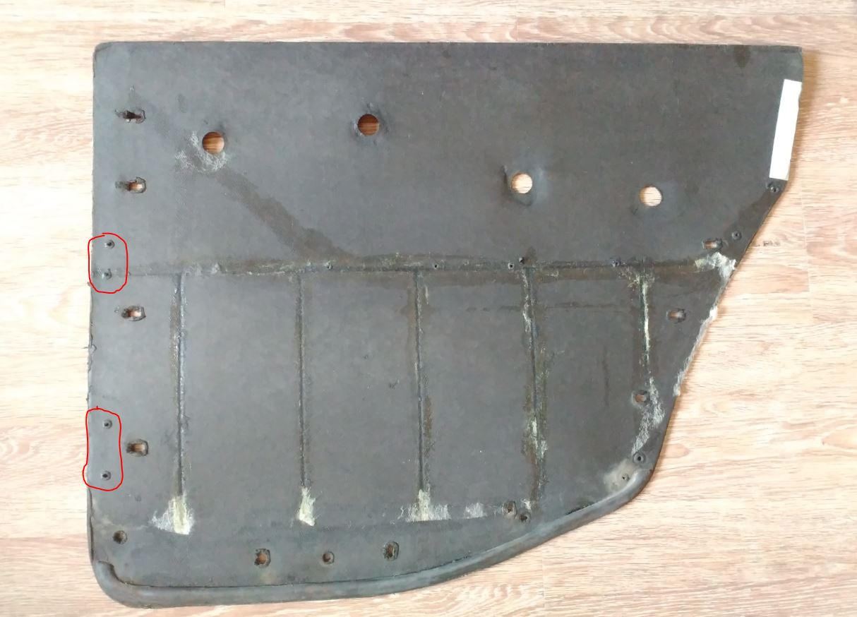

Решил поделиться промежуточными достижениями по процессу изготовления дверных карт — возможно чьим-либо очумелым ручками и пытливому мозгу пригодится)

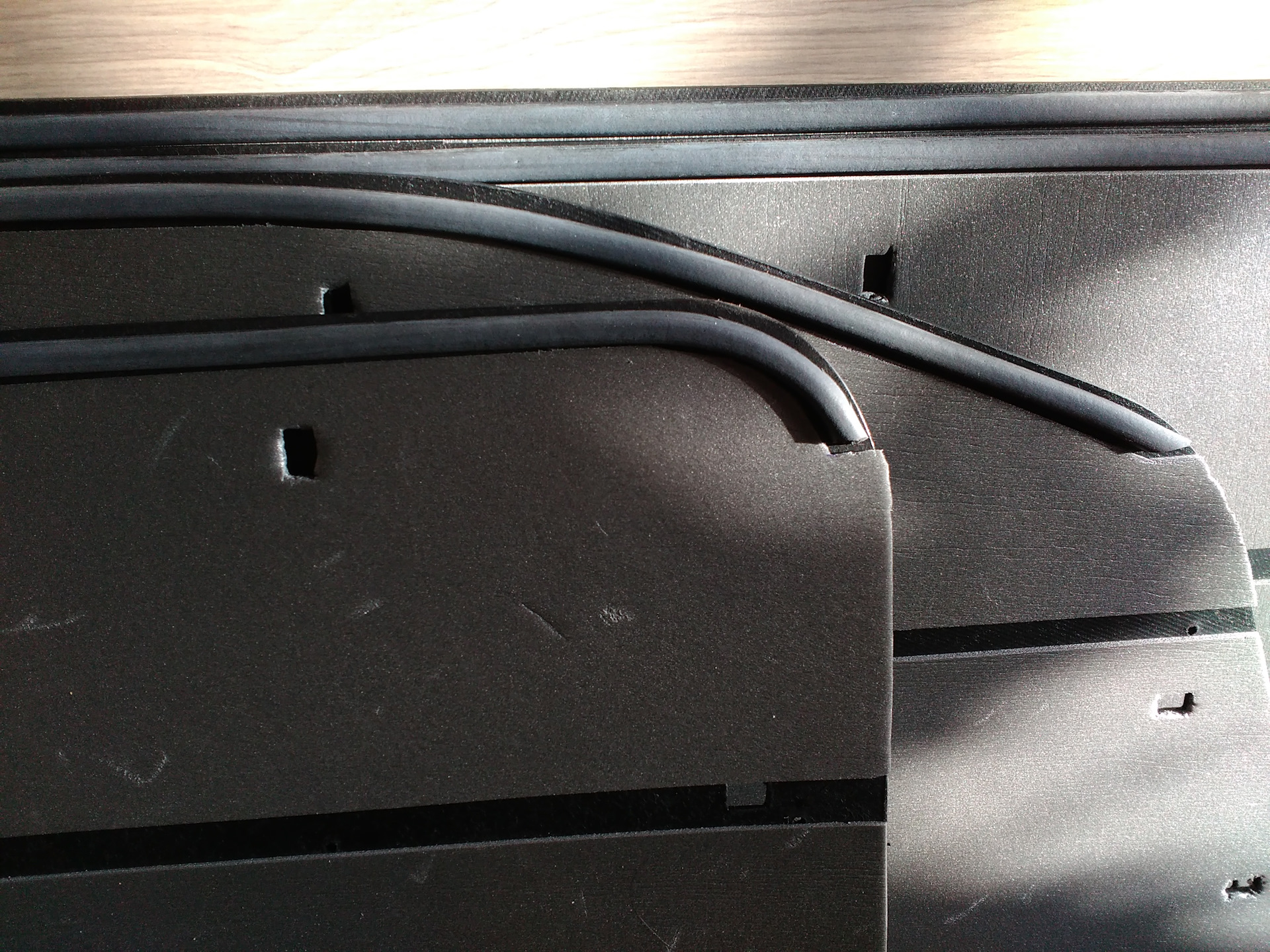

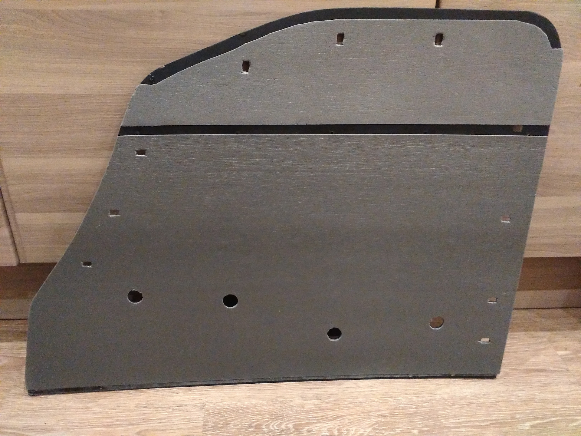

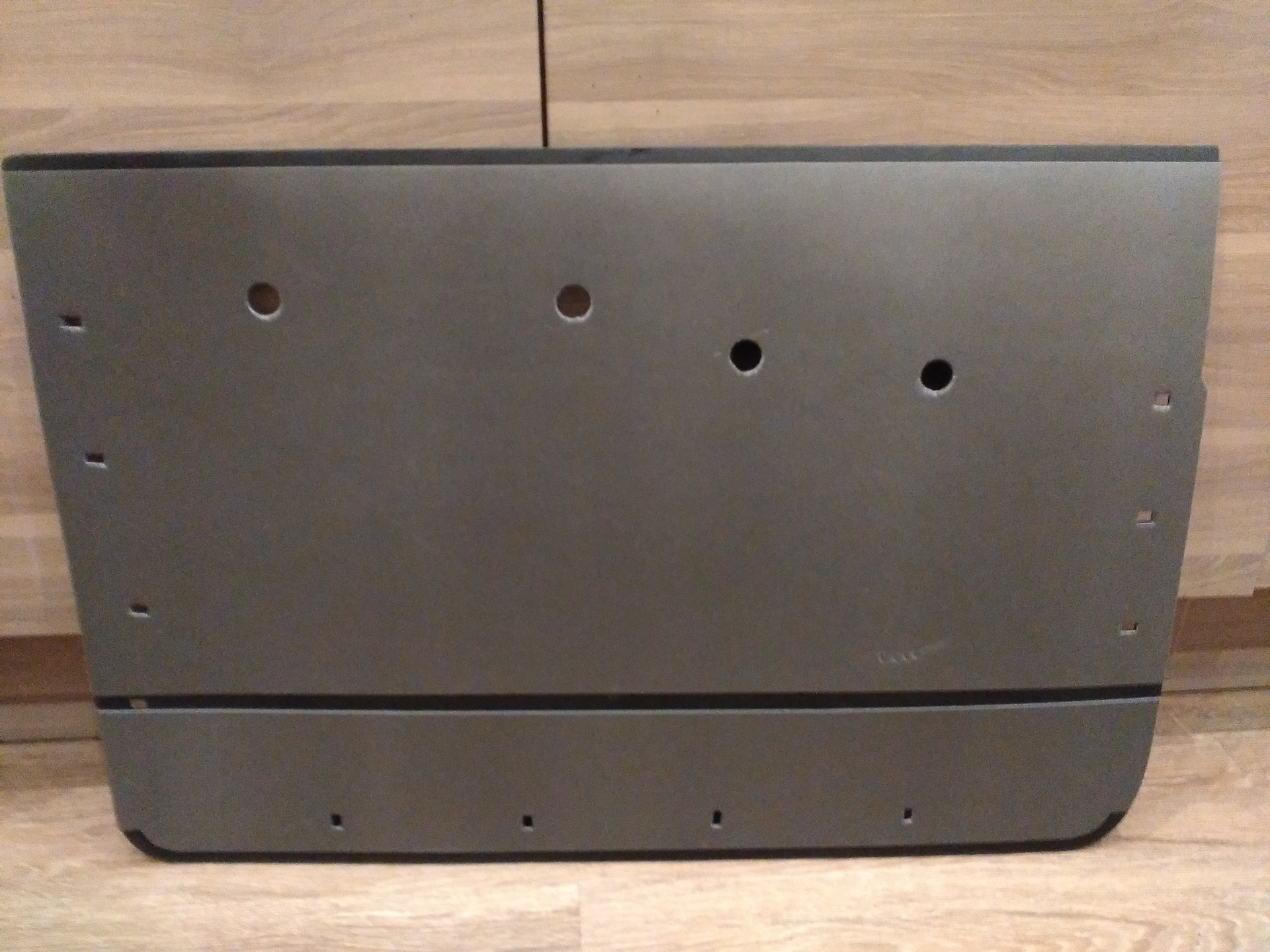

Сплен карт дверей использовал STP самый тонкий 2 мм. На мой взгляд 2 мм самый оптимальный вариант.

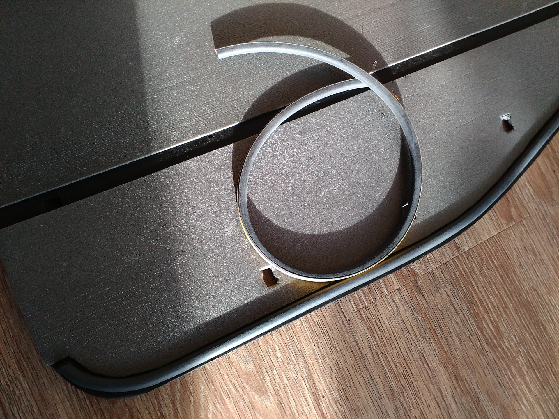

Предусмотрел отсутствие сплена в вехней части карты для обеспечения возможности ее установки под хромированную планку двери и в нижней части — для наклеивания уплотнительной резинки. Это важно для обеспечения установки карты в дверку и закрывания двери.
Так же предусмотрел «закладные» для размещения складки по шву светлого и темного кожзама карты — для предотвращения выступания складки.
Использовал уплотнительную самоклеющуюся резинку в нижней части двери из строительного магазина взамен родной (исходя из обстоятельств). Клеится легко и непринужденно.

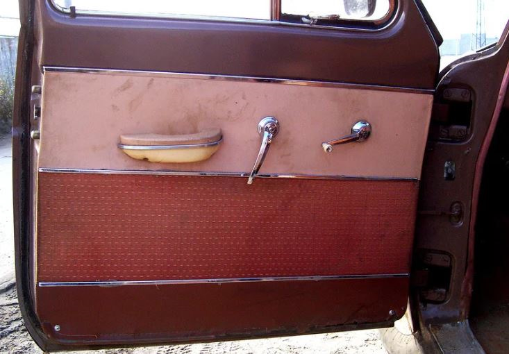

Все, кто занимается самостоятельным изготовлением карт столкнутся в необходимостью правильного размещения хромированных планок – на оригинальных картах есть подсказка. Правильно воспользоваться подсказкой можно точно зная, какой вид карт вы будете делать – второсерийные или третьесерийные.
Присмотревшись к разным видам карт легко определите заводское расположение молдингов.
На текущий момент карты дверей подготовлены под обтяжку кожзамом.

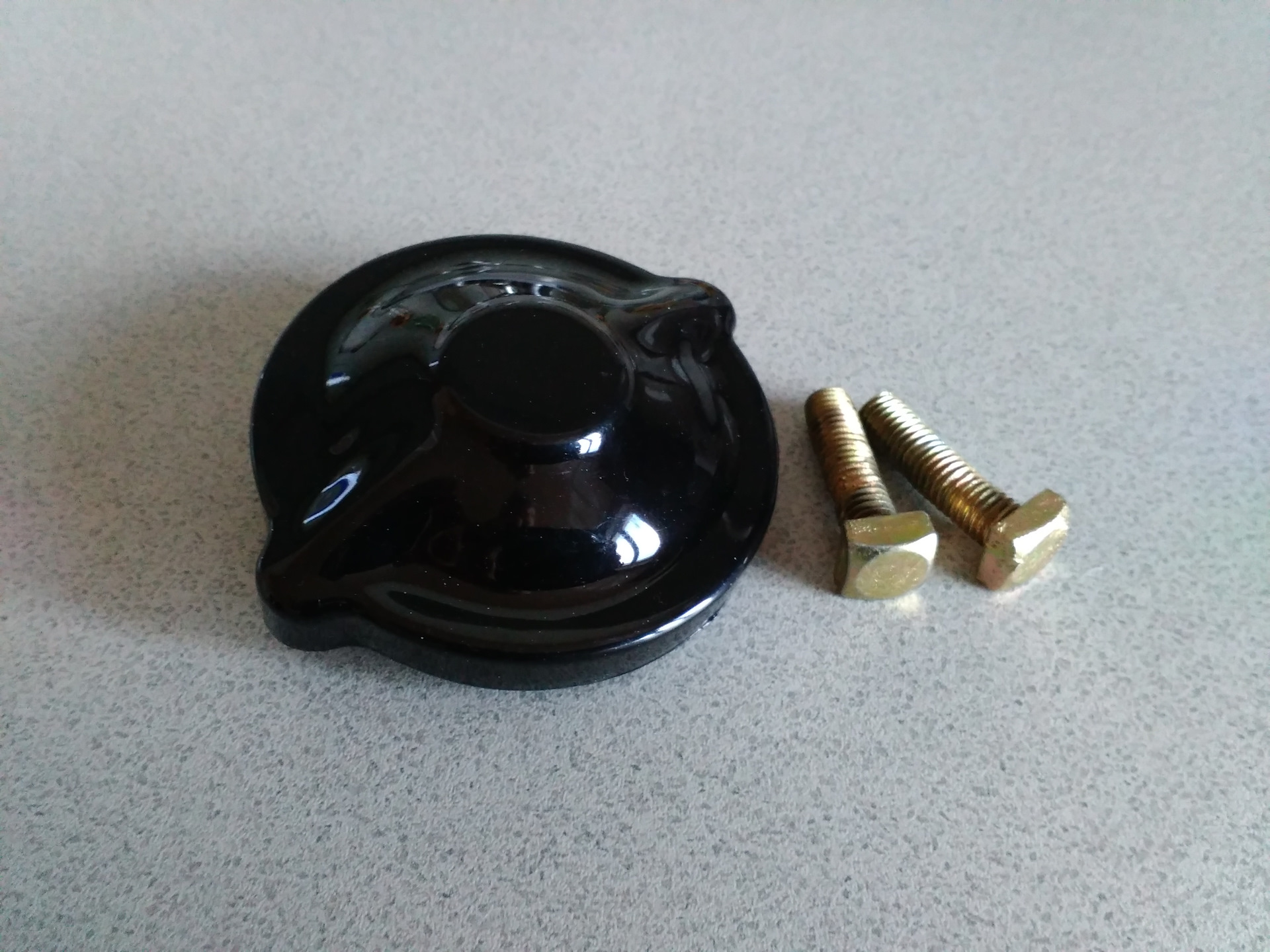

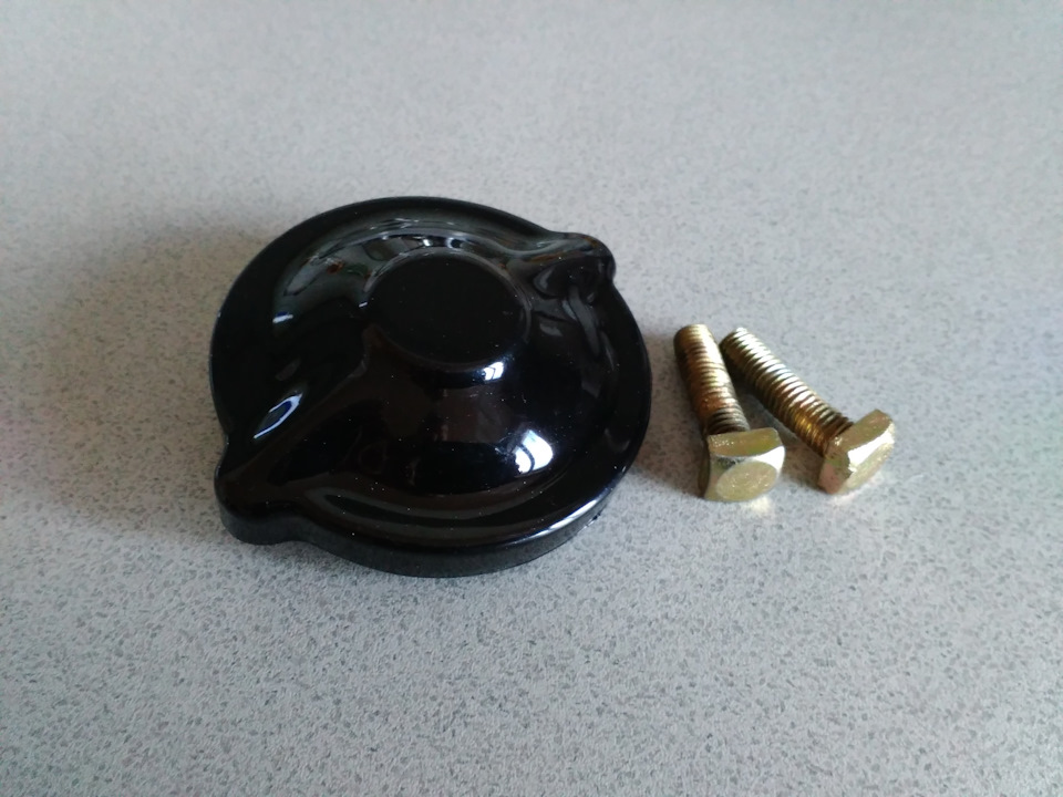

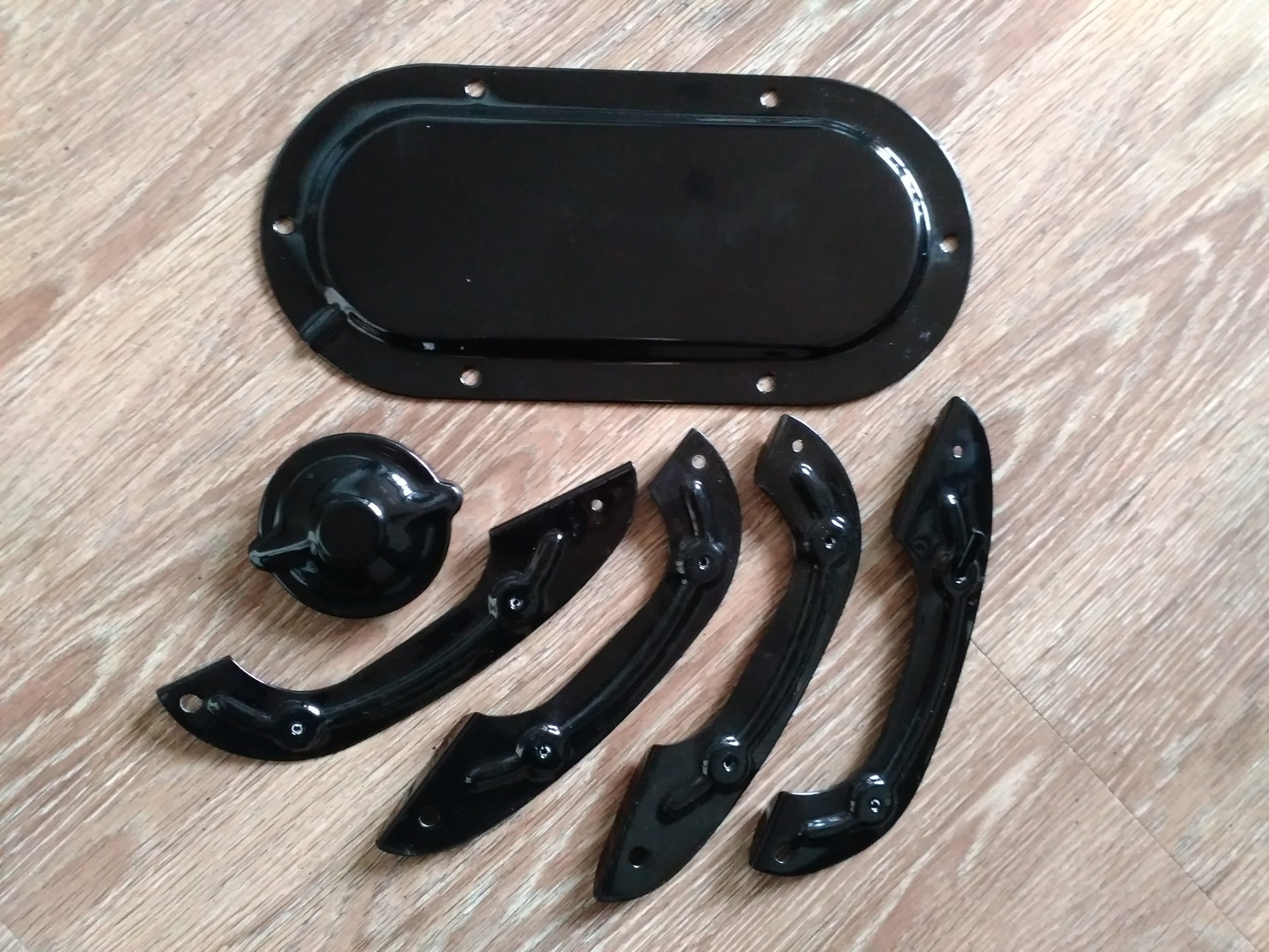

Заполимерил пластины ручек дверей и "долгострой" по бензобаку. Подготовил для установки комплект оригинальных болтов клемм аккумулятора — изрядно кривые, но не побежденные они займут законное место).

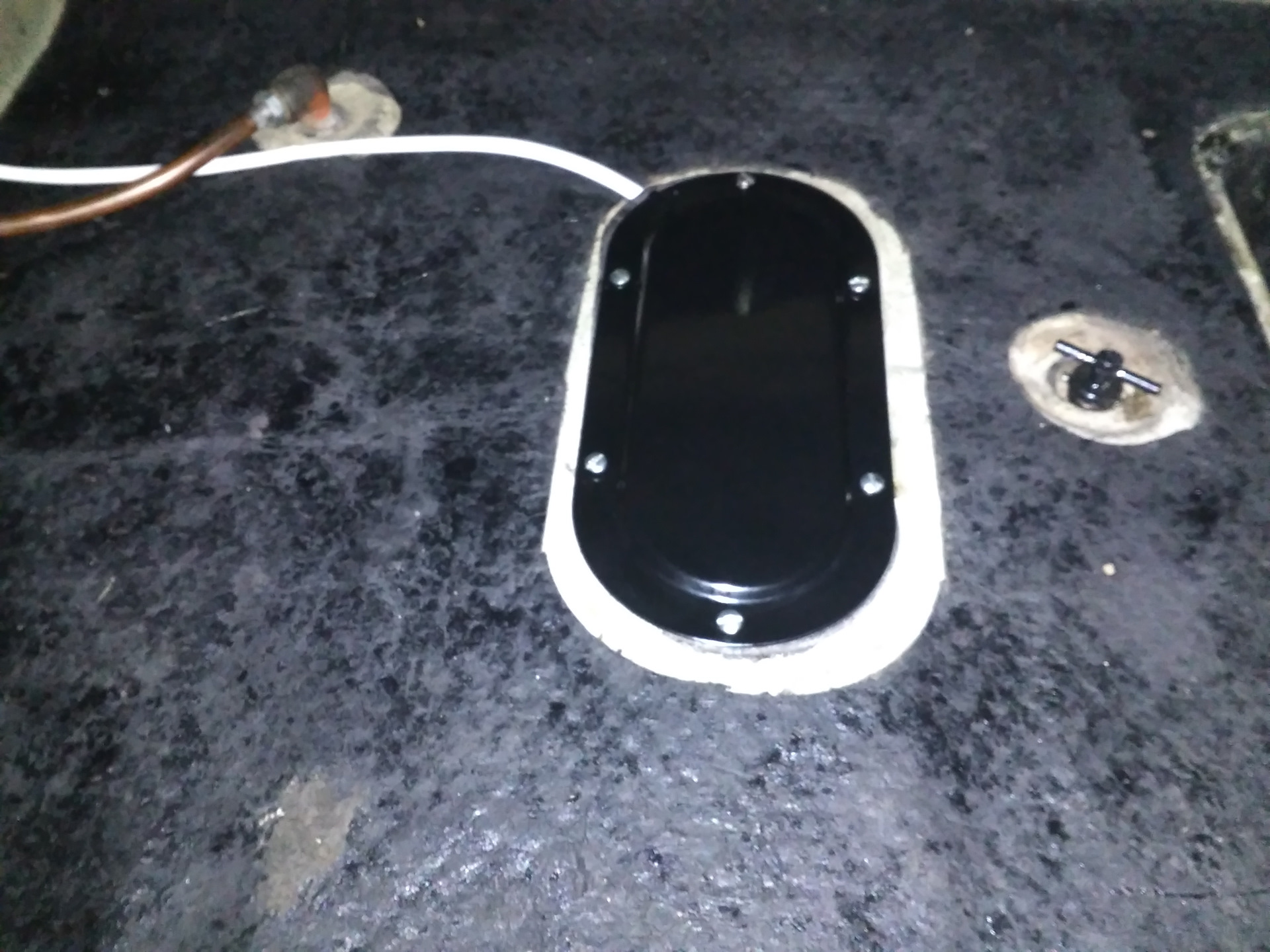

Подготовил багажник для установки картона, при этом пришлось заменить часть родного кембрика. электропроводки, который был абсолютно деревянным — провод датчика уровня бензина стал гибким для предотвращения его облома.
В следующий приезд планирую установку картона багажника

Вот для информации второсерийные карты дверей с тканью www.drive2.ru/l/464149214012637283/ .

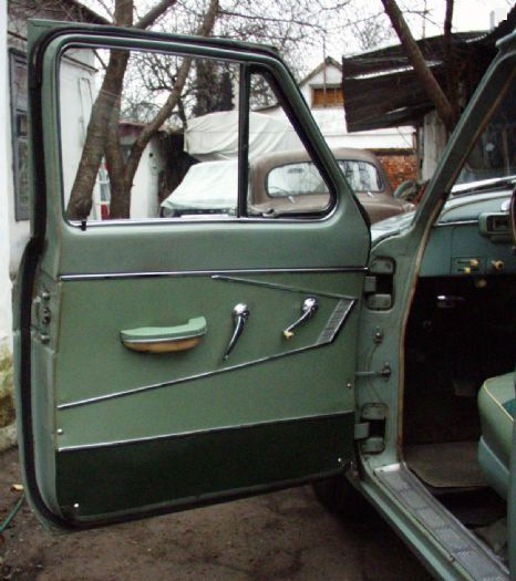

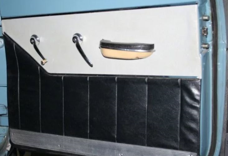

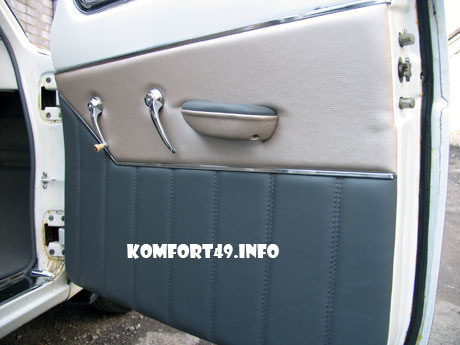

Как всегда все чётко, а спутники не нерассматривали?

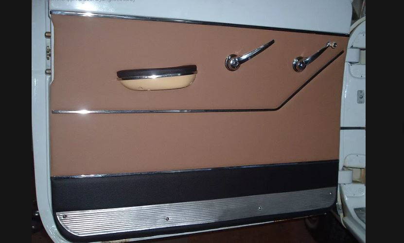

Спутники это отличительная черта карт дверей Л-ки и мне по модельному году не положены — поэтому и не рассматривал их. Да и редкость они и новодел не производят.
Не получилось вчера найти в И-нете одну за ранее примеченную фотографию по картам дверей Л-ки, которую добавляю ниже.
Да на минутку представил глядя на фото как именно смотрелись спутники с зелёным салоном если бы стояли у меня с завода, и в голове пронеслась мысль сожаления о том что можно было почти за даром снять с Волги которая шла в разбор эти спутники как то раз покупая запчасти у одного человека .
Совсем не раскрыта тема, пожалуй, самого стильного варианта молдингов типа "спутник" на ГАЗ 21Л!))) А на самом деле актуальная запись для 99 процентов Волг! Спасибо, как всегда интересно!

Безусловно при проработке задачи находил информацию по Л-кам, но ее не много.
Информации по расположению молдингов у меня нет — только картинки)
