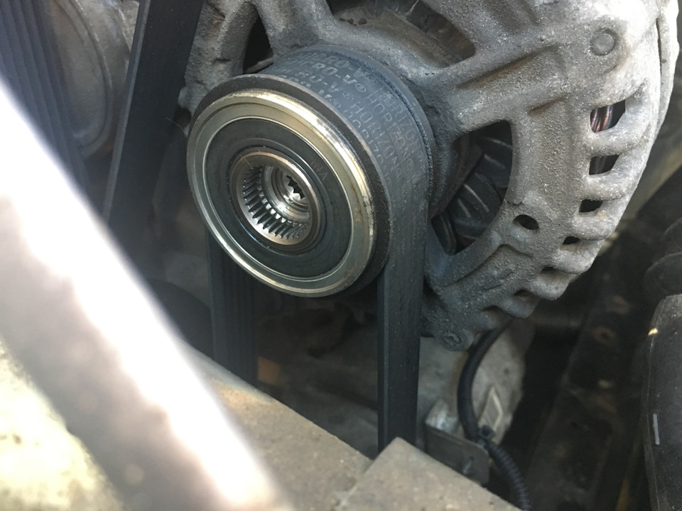

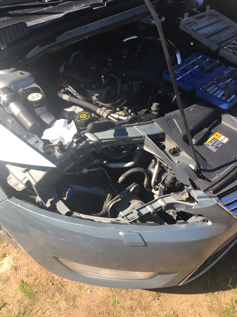

Всем Привет! Давно мучаюсь с проблемой шума и скрежета в моторном отсеке, тут наконец то окончательно убедился что шумит из за подклинивающей муфты генератора, (Обгонной муфты)!
Не могу правильно подобрать запчасть, звоню в разные шараги, толком никто сказать ничего не может! Подскажите?
ВИН: WF0GXXGBBG8R51499

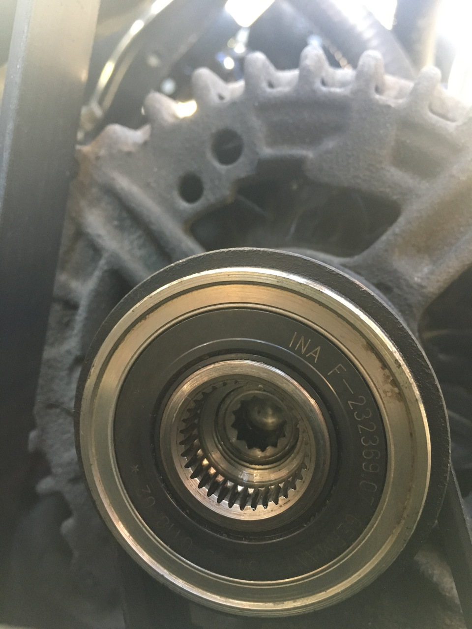

Номер на Детали: F-232369.07
Это вроде бы то что бьется, но не уверен Ina 535 0059 10 ?
я так понимаю нужен ключ FORCE 678 Ключ генератора TORX T50 L=110 мм 1/2 DR?

Артикул твоей муфты 535005910 производитель INA. Ключ FORCE 674. По вин номеру не всегда совпадает, я только что с этим столкнулся. Хорошо, что ребята подсказали. Вот я менял www.drive2.ru/l/502642016589447479/

Судя по фото ключ тебе вот этот нужен SPLINE M10 L 110мм 1/2DR FORCE 674

какую мне муфту брать если на ней ina 553393.01 H0710 07
535012510
