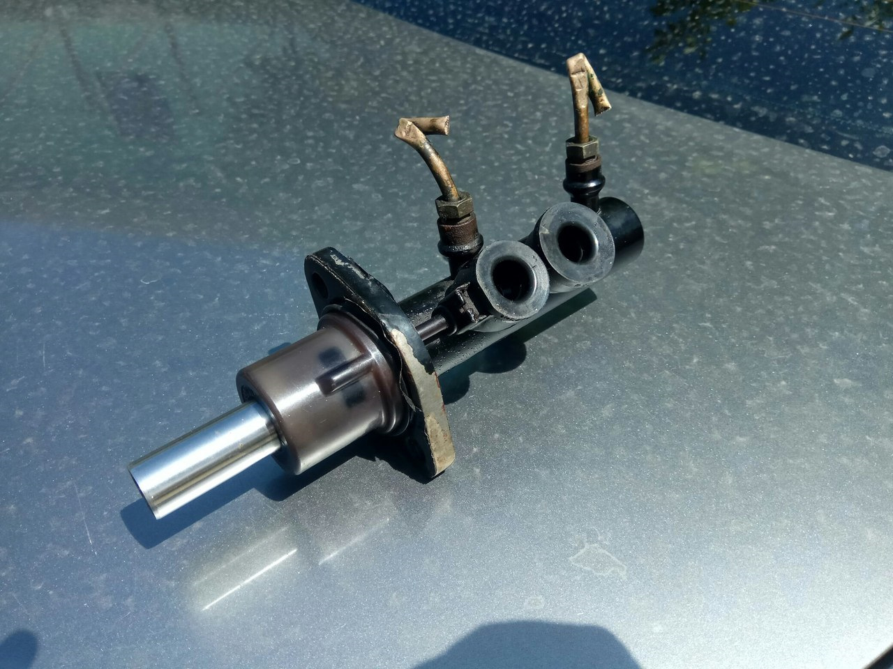

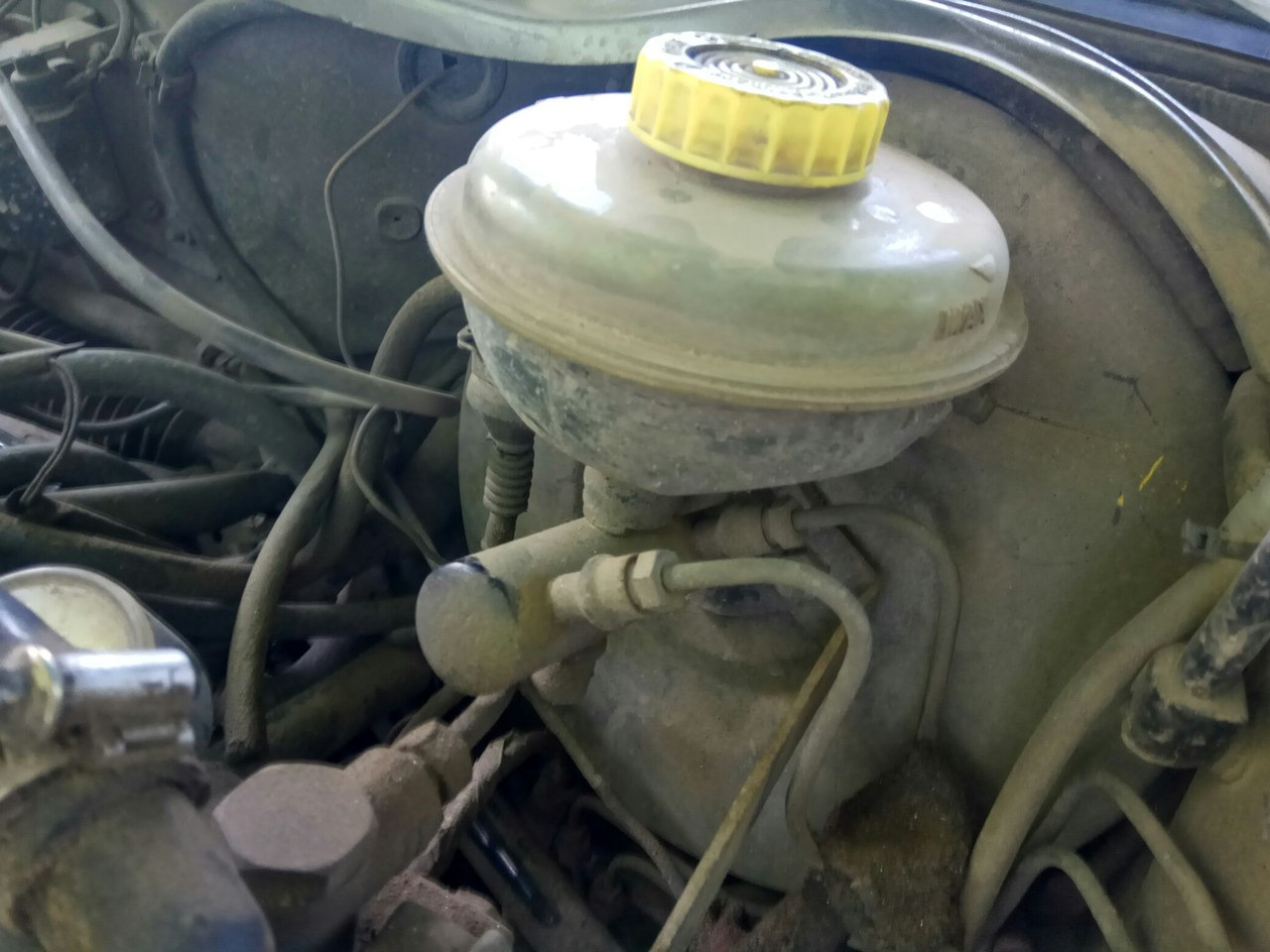

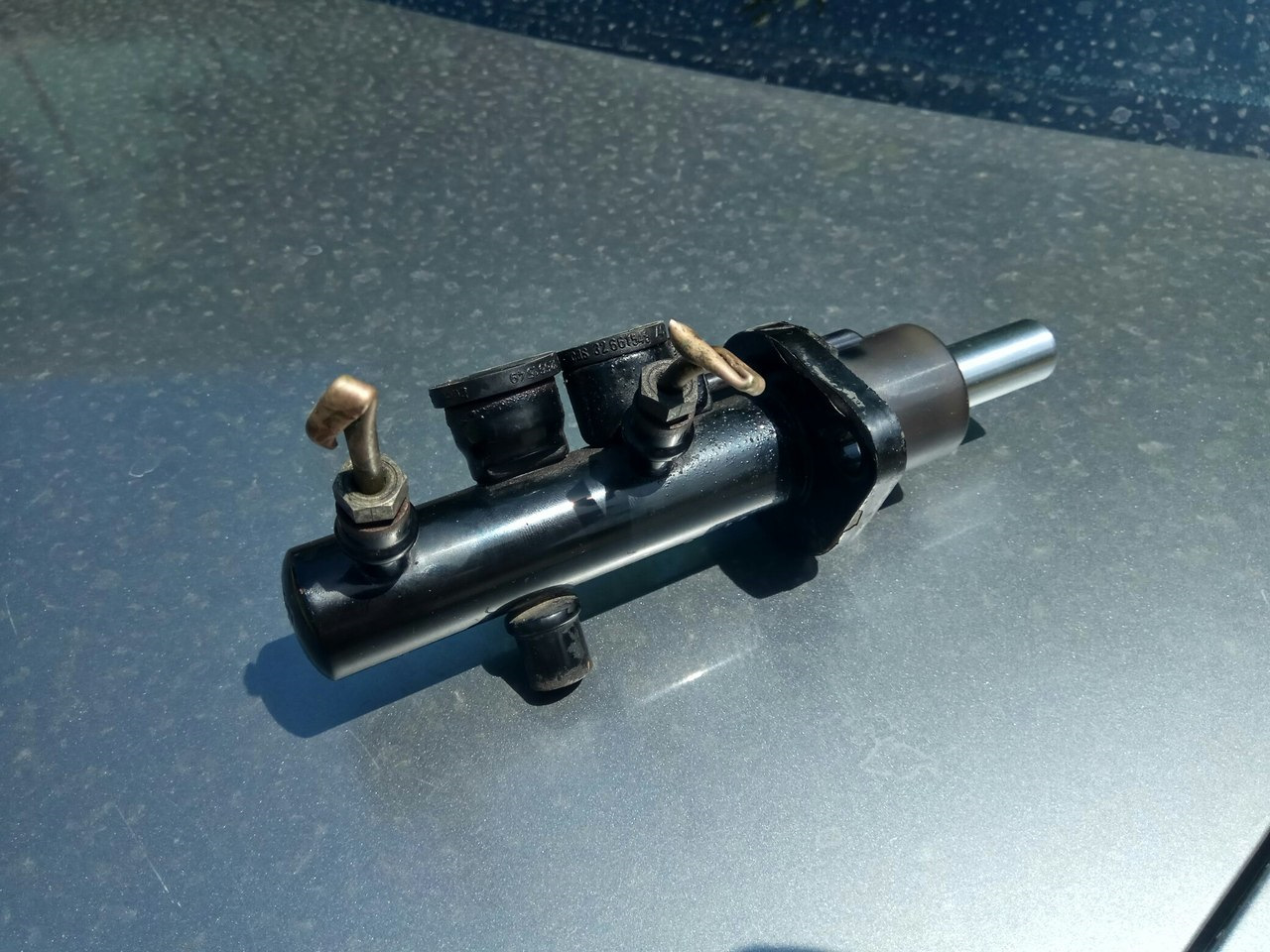

Купив ГТЦ (200р) на разборе, двинул на его замену своими силами. А своими силами — это на обочине, возле дома.
Солнце стояло в зените. Стал под дерево в тенёк.

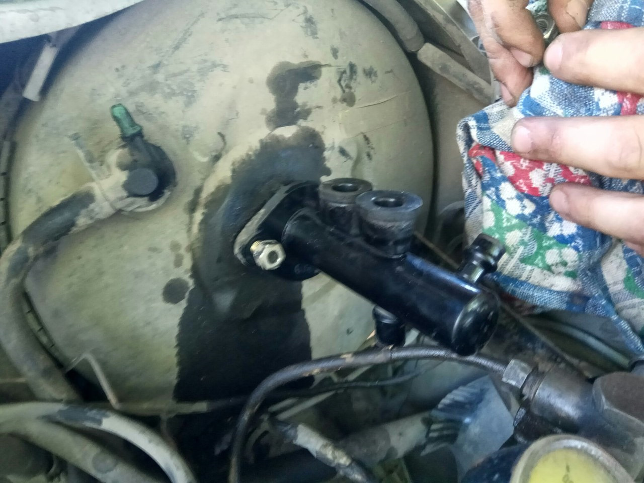

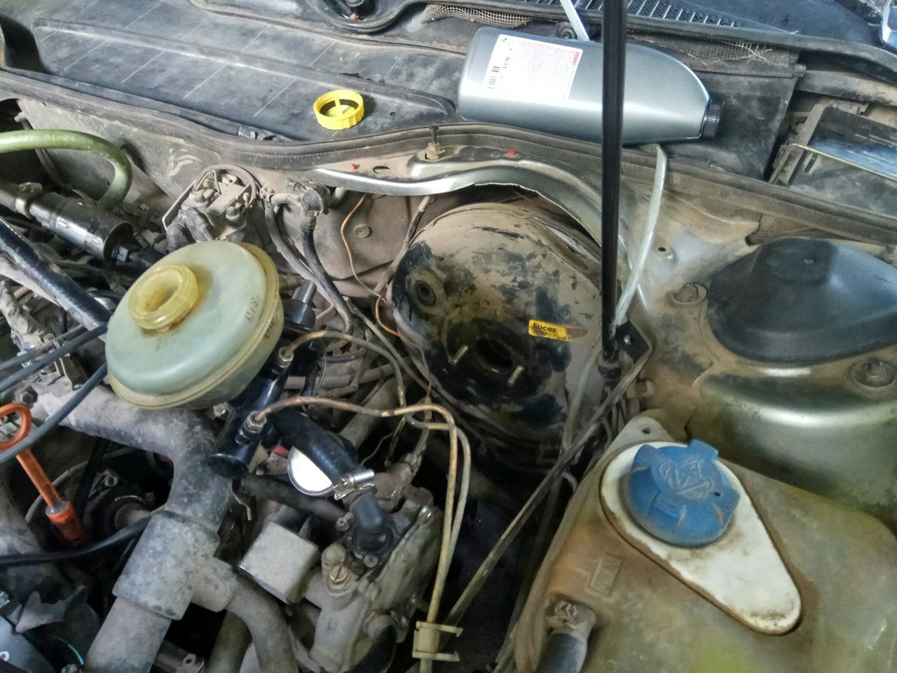

Сложность разбора была в том, что за ГТЦ сразу установили редуктор газа (метан). Гайки с ГТЦ на ВУТ открутил без сложностей. Трубку первого контура тоже. А вот вторая трубка далась не сразу. Она глубже и под бочком ТЖ (тогда я не знал ещё, что надо было бачок выдернуть сначала).
Но победил и её. С этого момента начался полив "тормозухой" подкапотного пространства не смотря на тряпки и баночки под ГТЦ. Снял я ГТЦ. Слил с бачка ТЖ.
Положил на асфальт ГТЦ с бачком, зажал ногами и руками взявшись за бачок и выдернул бачок. Потратил минут 10. Боялся сломать (но сломать всё таки удалось. датчик уровня ТЖ (( .) Нужно тянуть сильно и нагло.

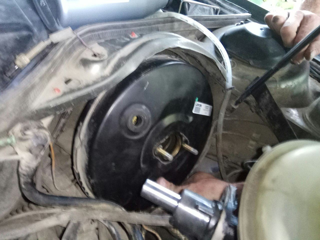

Установку решил делать по другомую: Прикрутил ГТЦ к ВУТу
отсоединил амортизатор капота от капота и открыл капот максимально. Залез на крыло и своим весом вдавил бачок в ГТЦ. Прикрутил контуры и долил ТЖ…
Солнце переместилось и тень ушла. Жарило не по детски. Проверяем тормоза!

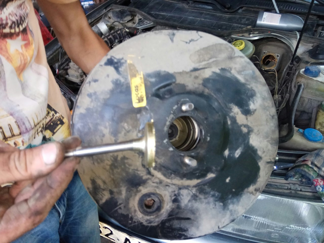

Снимаю ГТЦ. В ВУТе видно, что шток отвалился и не попадает в ГТЦ! Вставляю в ГТЦ, собираю. Тормозов НЕТ!

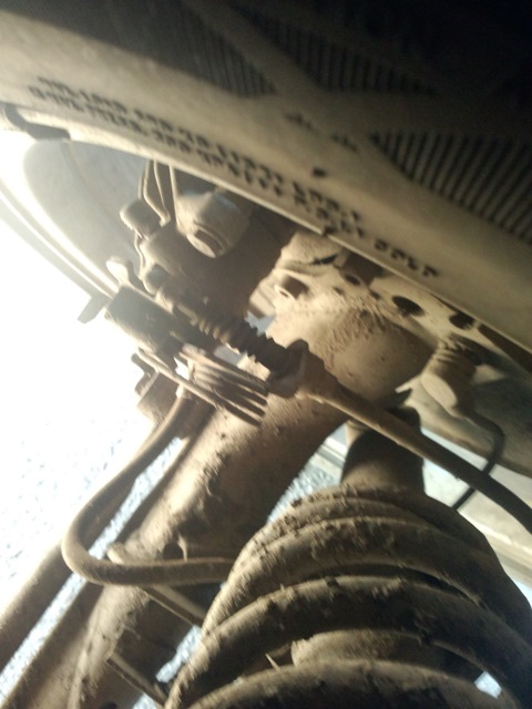

Звонок маньяку по Ауди)). Решено перебрать вместе и посмотреть. А ехать с одного конца города на другой на ручнике правого суппорта.
Ручка АКПП на 2. Аварийка. Поехали…
Было пару моментов рискованного торможения. Когда ты тянешь ручник, а машина весом в 1300 кг тупо прёт вперёд на помеху. Это реально страшно!
Доехал без проблем. Загнали во двор и началась следующая часть истории "Любишь кататься, люби и саночки возить".

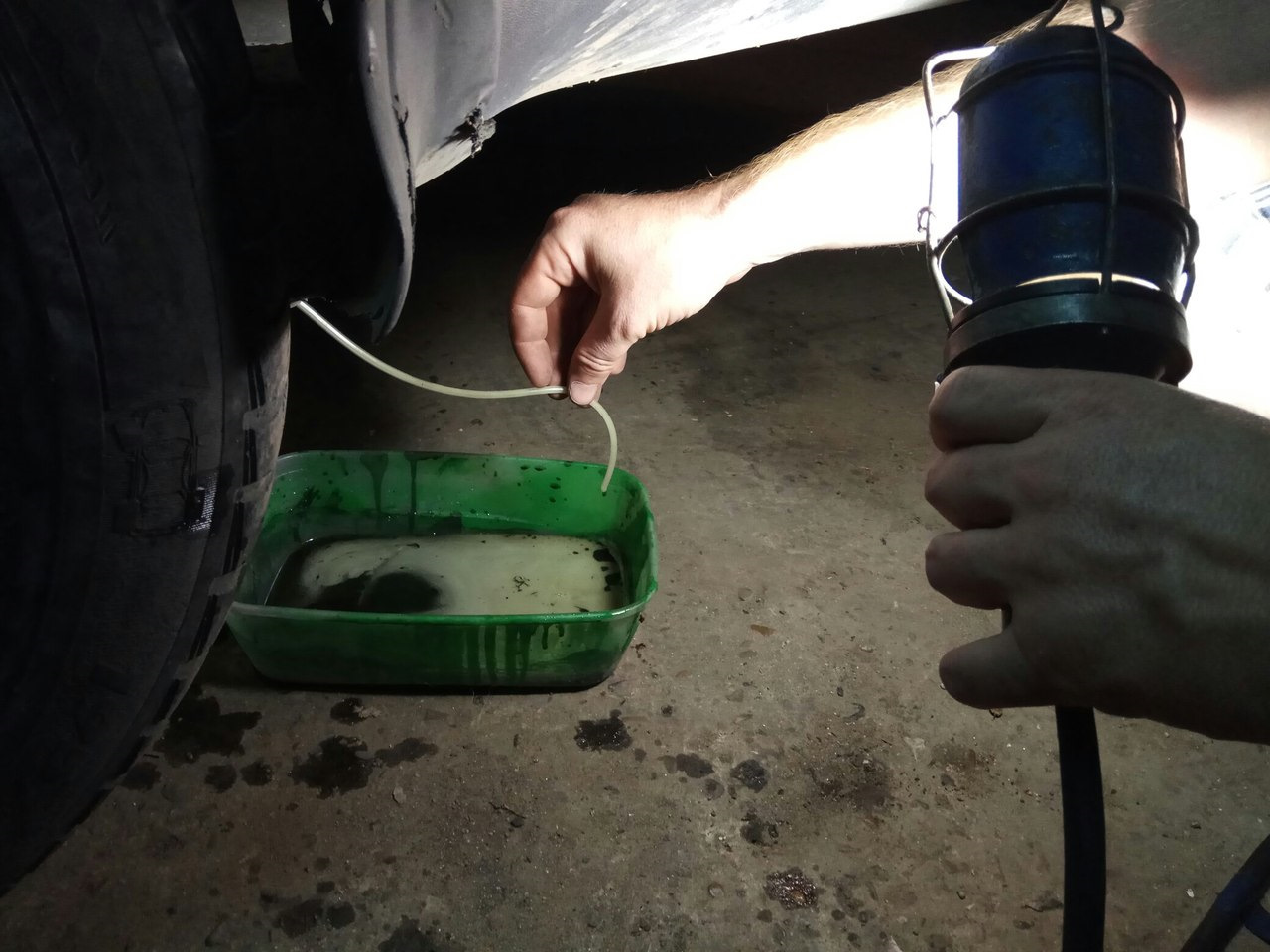

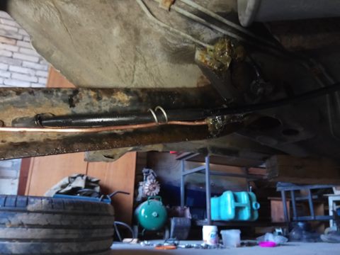

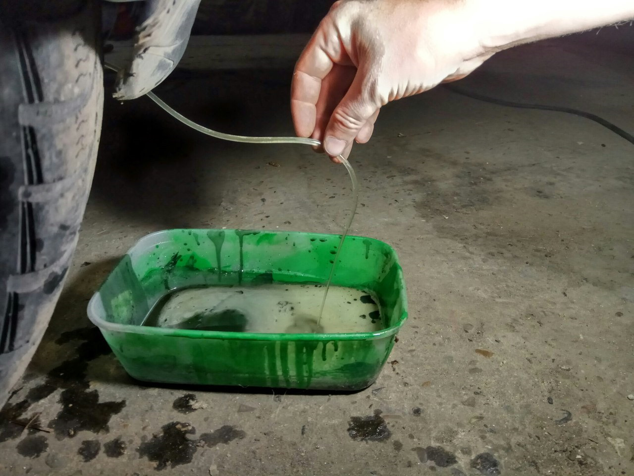

Звонки по знакомым автомастерам привели к варианту прокачать тормоза. Начали с заднего правого. Прошёл ещё час. Ничего не дало.
Педаль качаю, ТЖ самотёком.

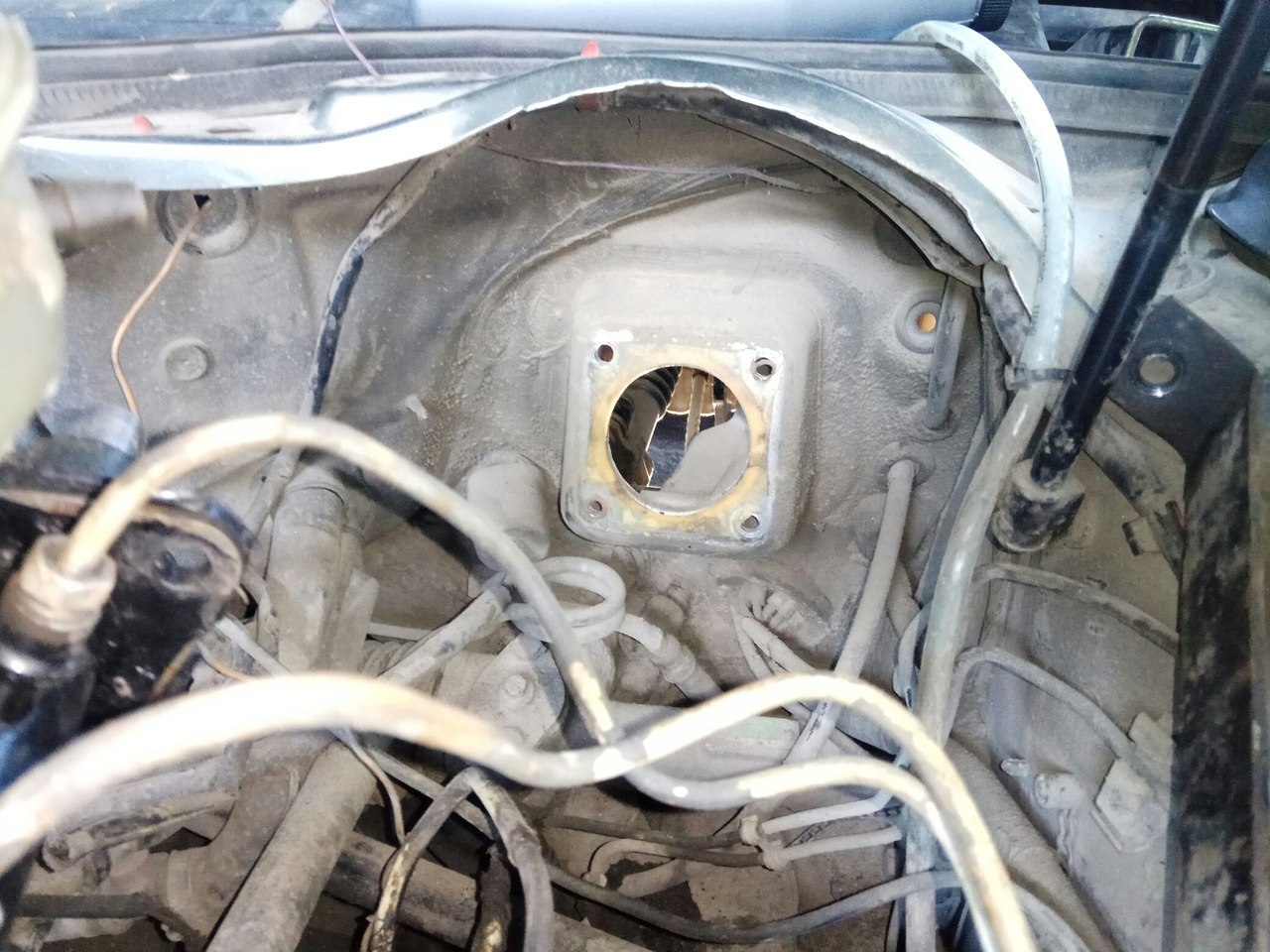

Снимаем ГТЦ и ВУТ. Меняем ВУТ, ставим ГТЦ. Правое заднее колесо под капельницу. Качаем педаль… самотёк!

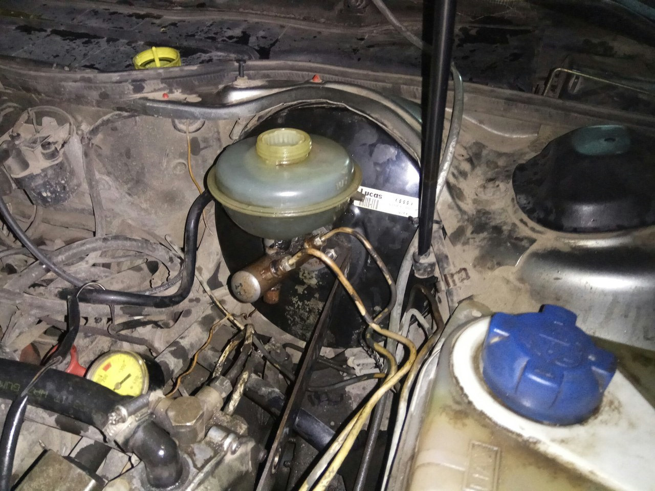

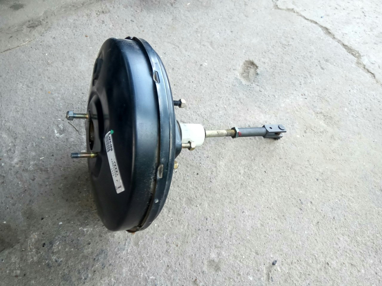

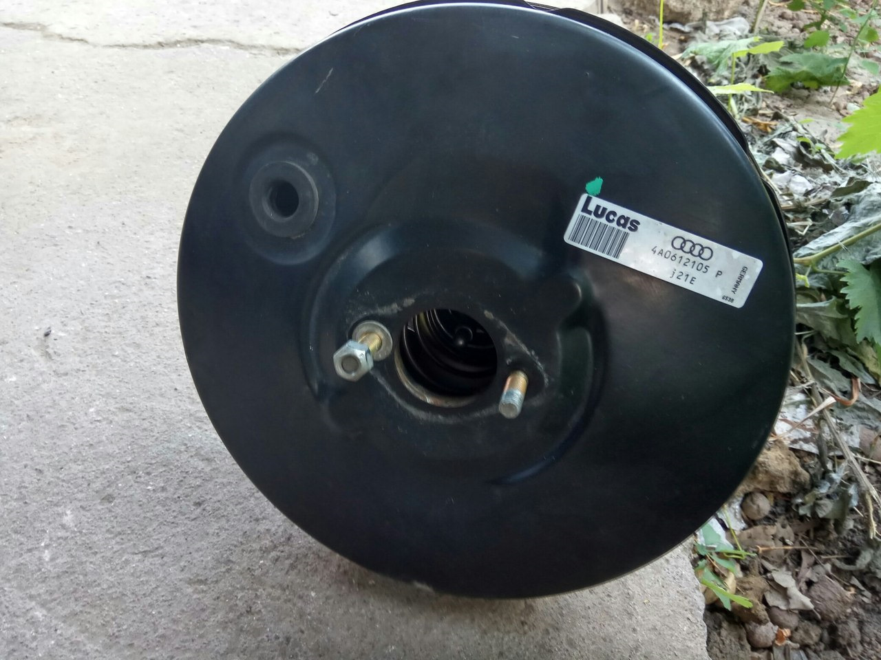

Решено ставить другой ГТЦ и ВУТ. С разбора приходит еще два ВУТа в сборе с ГТЦ.
Выдергиваем установленное.
Ауди в ТЖ под капотом.
ТЖ докупили 2 литра.

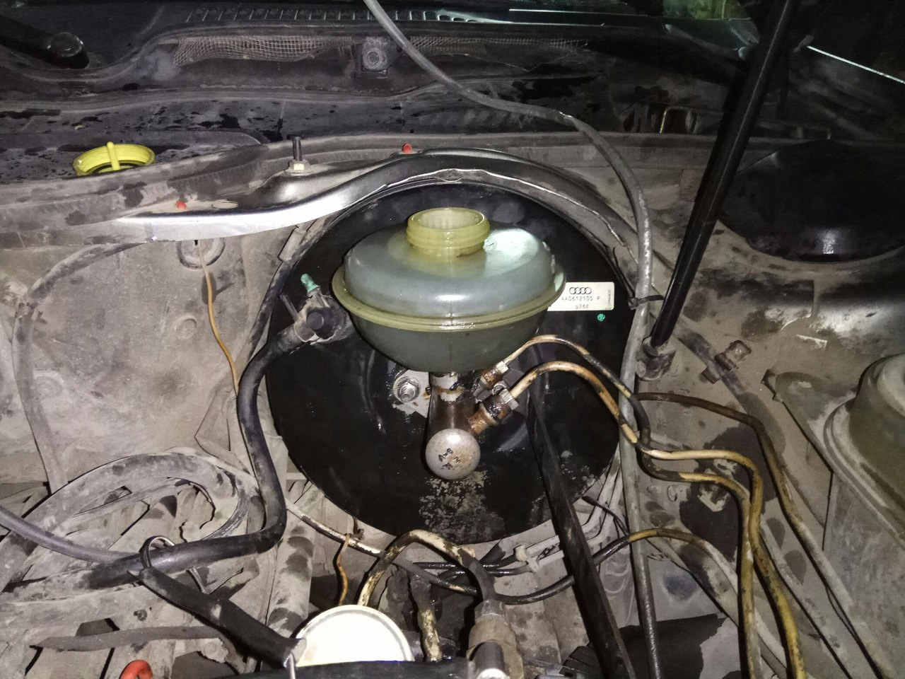

Установка следующего ВУТа в сборе с ГТЦ.
Темнело…
Установлены ВУТ и ГТЦ, залили ТЖ в бачок, который меняли уже на установленном ГТЦ и… в вакуумнике появилось шипение. К процессу подключили компрессор! Решили продуть бачок и прокачать под давлением ТЖ. Крышка бачка сломана в итоге! Заменили её и датчик уровня ТЖ!
Но у нас же еще есть вакуумник! Опять давай менять!

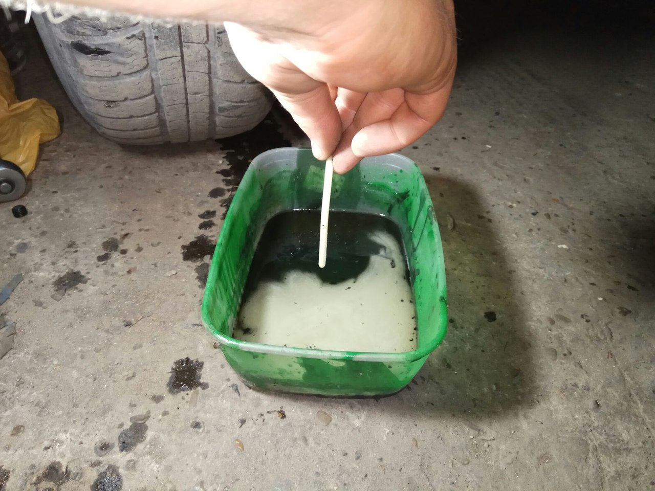

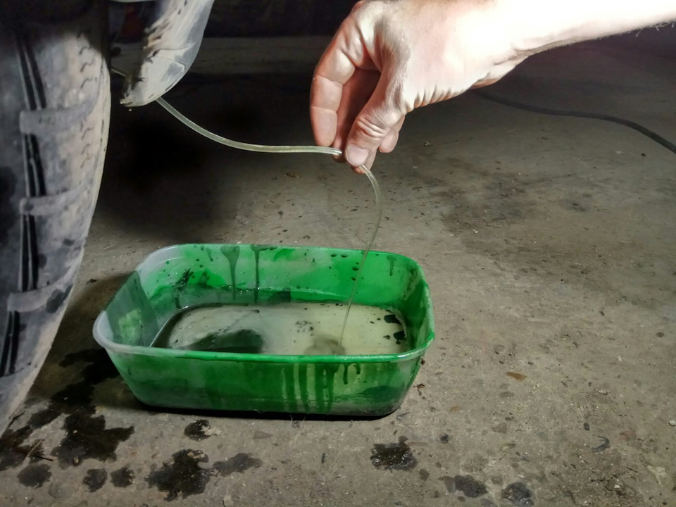

Поменяли вакуумник и пошла прокачка! Все уставшие и довольные занялись прокачкой. Сначала лилась жижа зеленого болотного цвета. Качали до цвета ТЖ.

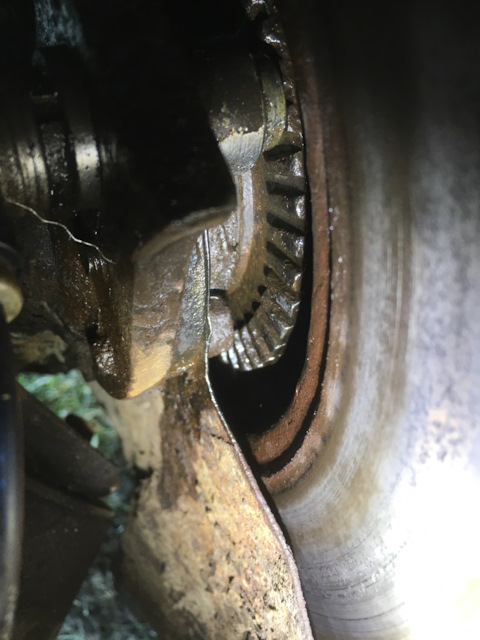

А вот цвет жидкости с заменённого суппорта немного меня шокировал.
Прокачали тормоза. Запустили мотор, движение-тормоз! Тормоза вернулись! На часах 23:00.
