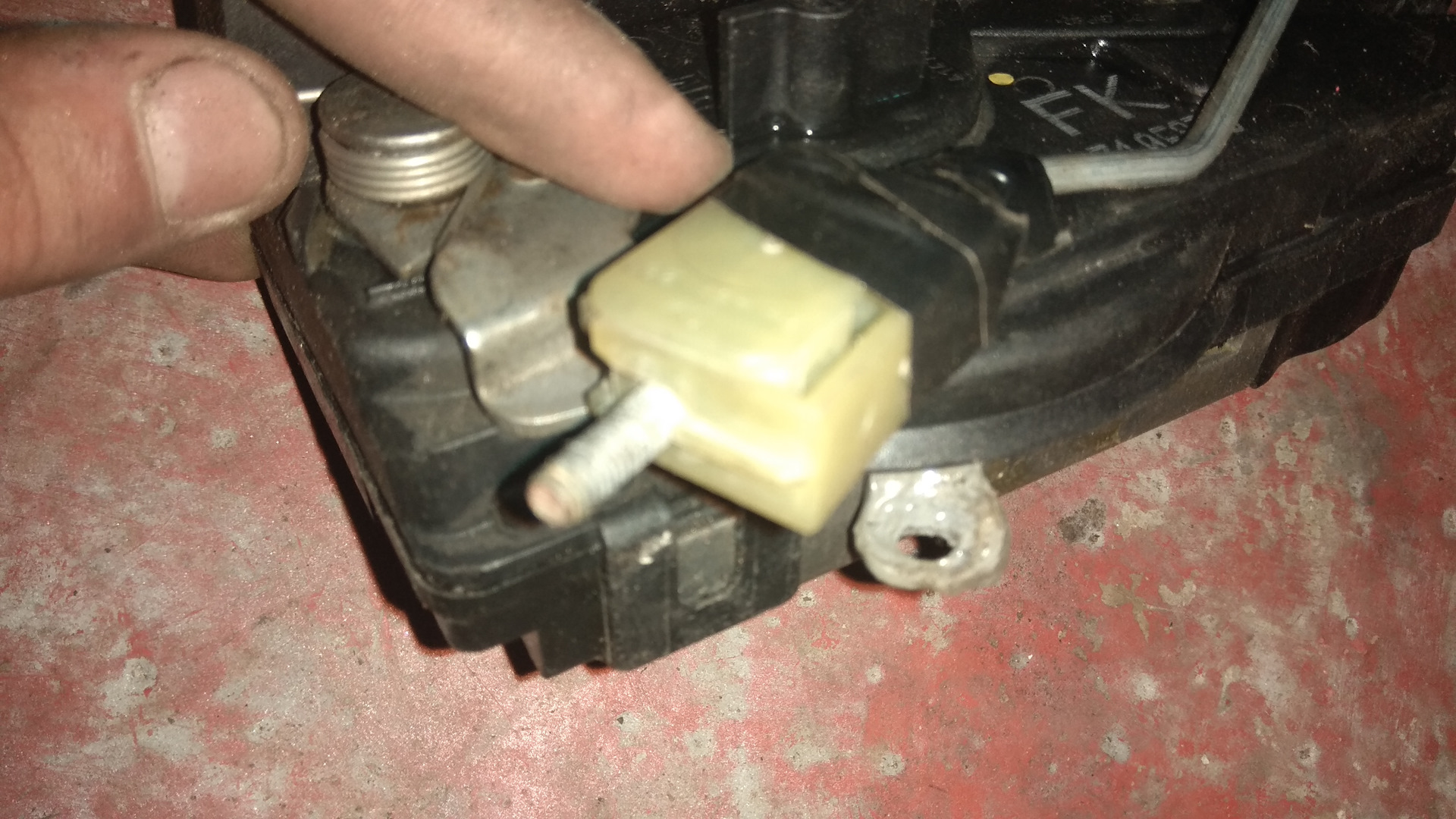

Год назад, из Минской разборки заказал замок водительской двери. Замок доставили, но рукожопые слесаря, когда его снимали надломили пластиковую клешню для поводка личинки.
Отказываться не стал, так как проблематично было вообще его найти, везде были от праворульных воксвалов.
Тогда я его починил шайбой и суперклеем с содой. Хватило на одну зиму.
Сейчас решил отремонтировать основательней.

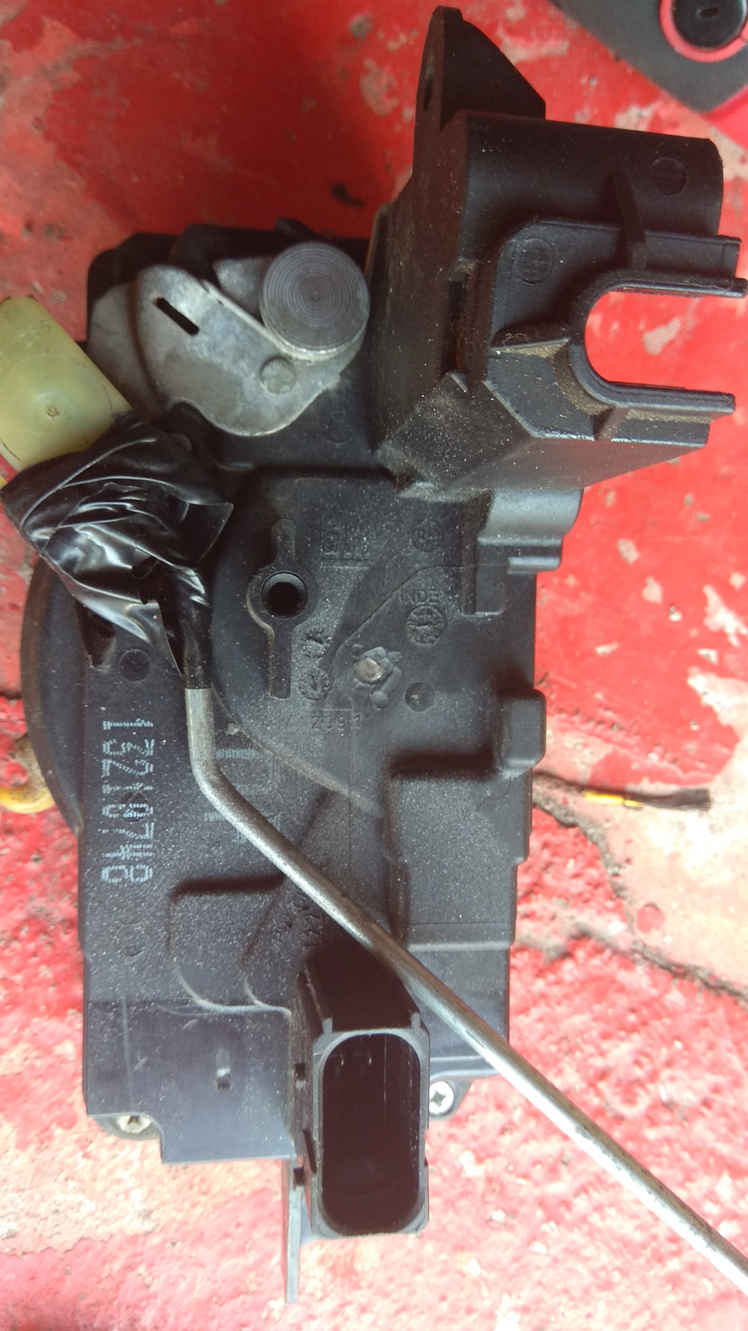

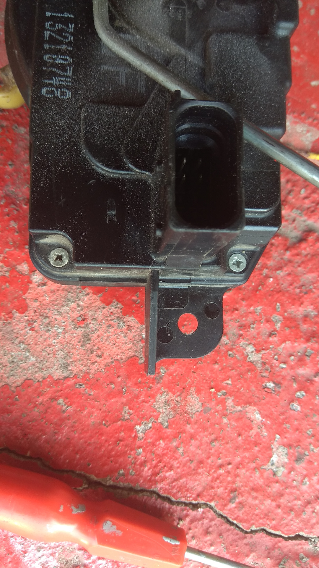

Снимаем сам замок, снимаем трос

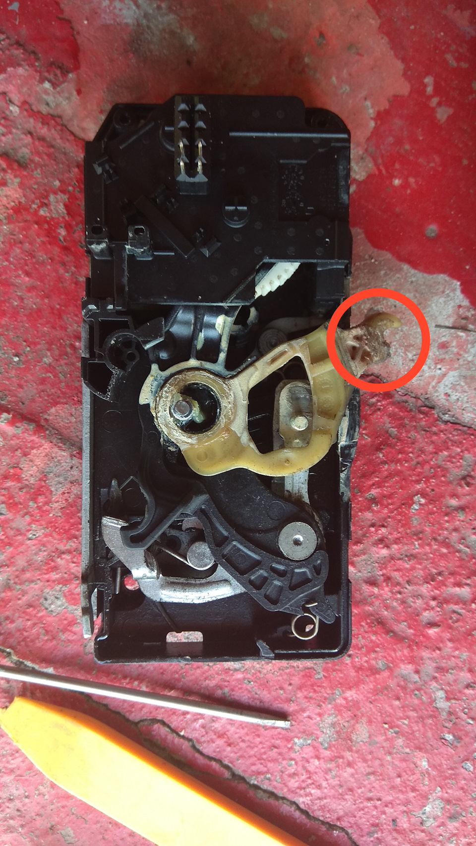

Располовиниваем его, держится на двух винтах, защелках и центральной заклепки.

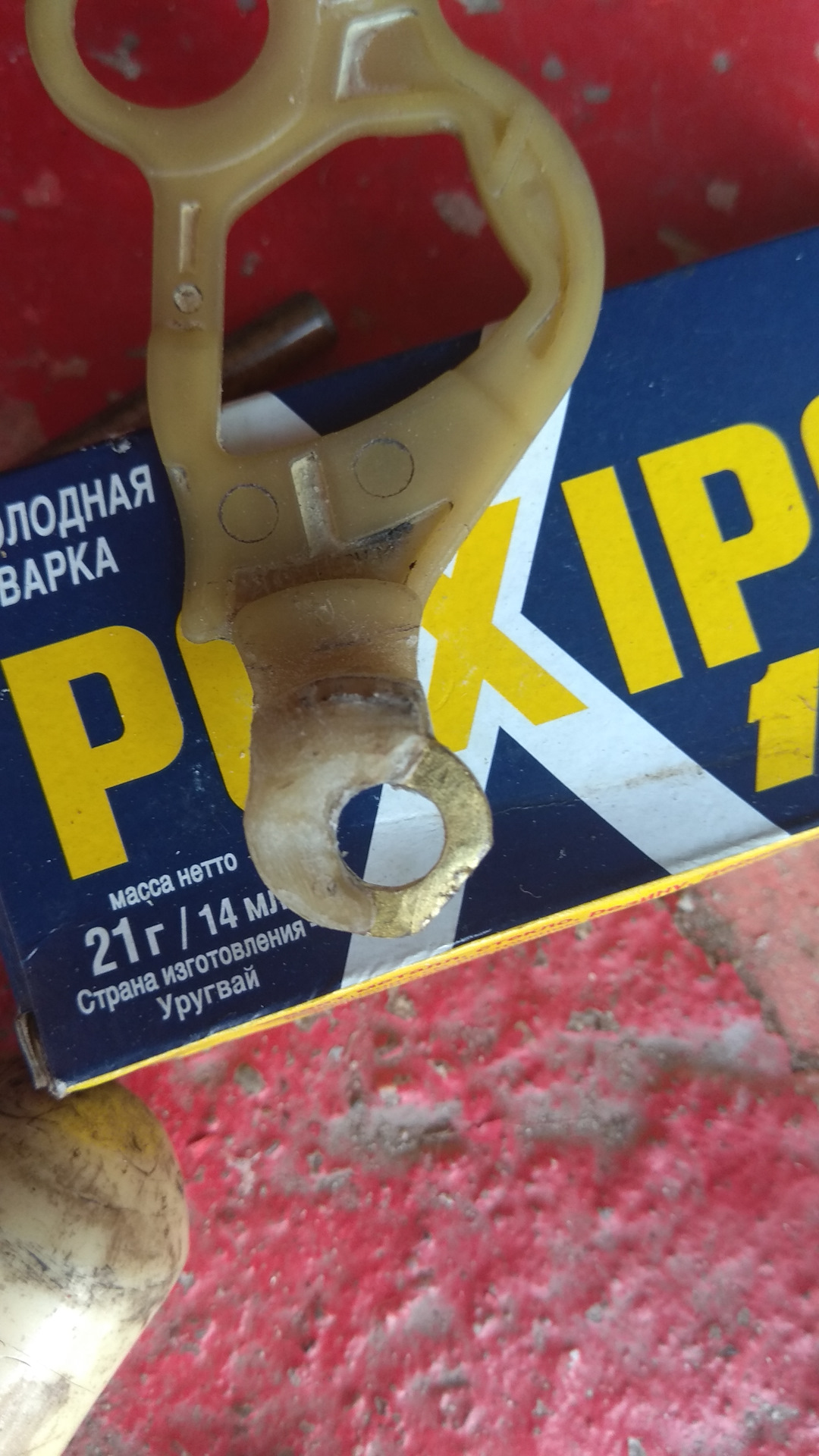

Разобрал, зачистил обломок. Дальше было несколько мыслей, либо вообще выточить весь рычаг из метала, либо все же внедрить шайбу но в этот раз надежно.

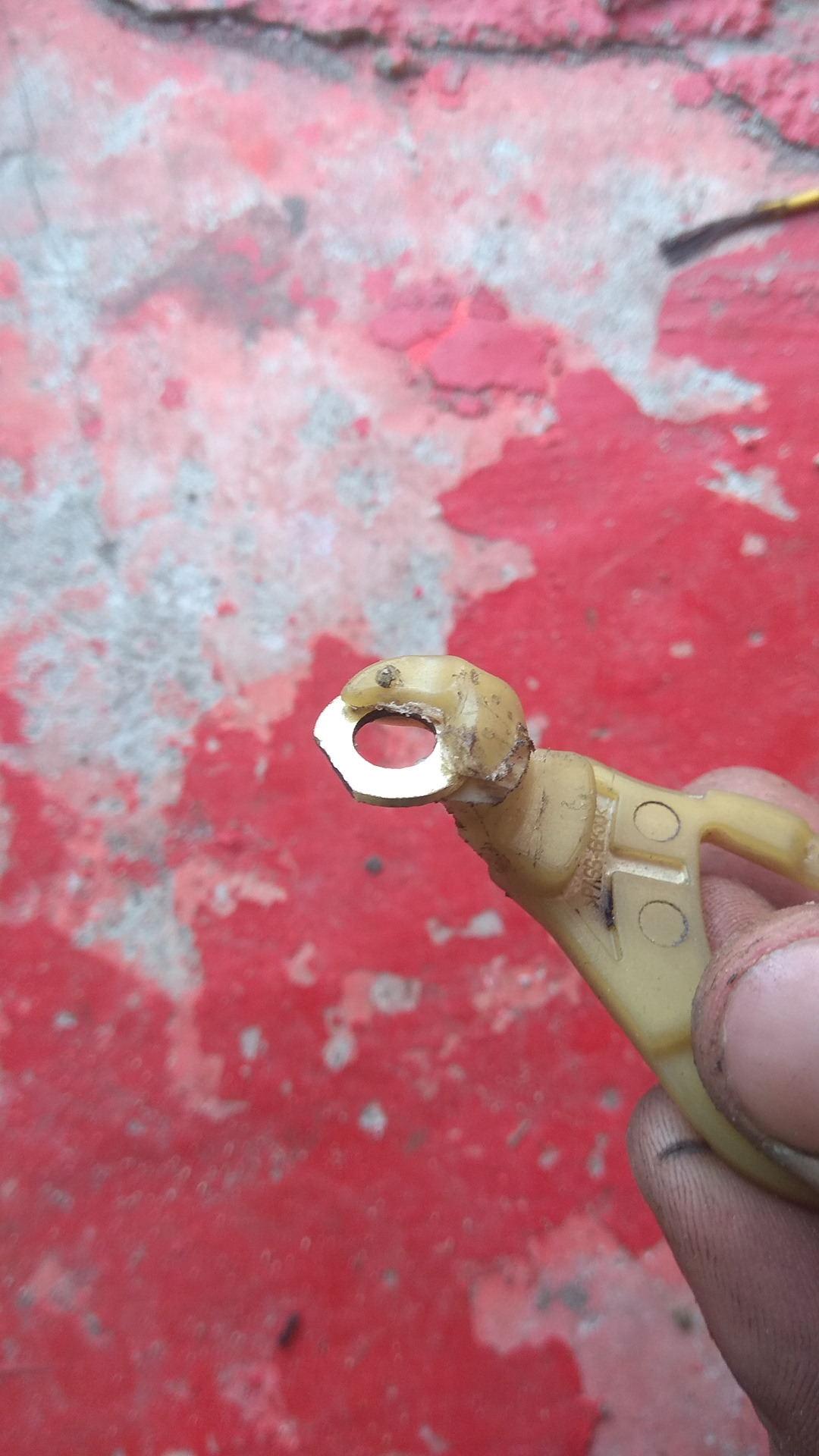

Решил воспользоваться вторым вариантом. Сделал по центру вырез гравером под шайбу. Прихватил ее на суперклей.
Дальше нагрел пластик и сплавил две половинки. Затем стыки и всю шайбу замазал поксиполом, предварительно обезжирив и затерев поверхность для адгезии.
Получилось вроде бы крепко.
Смазал все трущиеся механизмы смазкой würth.
Дальше установка и настройка тяжки ручки двери. Все, замок работает.
