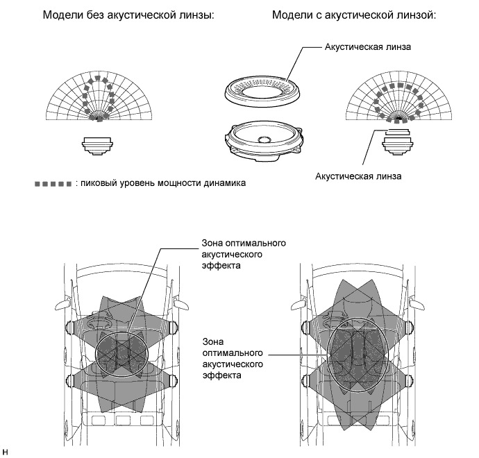

на предпоследней фото кажется или действительно динамики овалы?
Не кажется. В передних дверях стоят овальные низкочастотные вуферы с акустической линзой, размер 150 x 230 мм.
это только на жбл? на обычных круглые? вот думаю что у меня там под обшивкой приус рестайл японец не жбл
Передние на 30-ках и 40-ках всегда овалы, а их конструкция зависит от комплектации. В простых используются широкополосные головки, в JBL низкочастотники.
