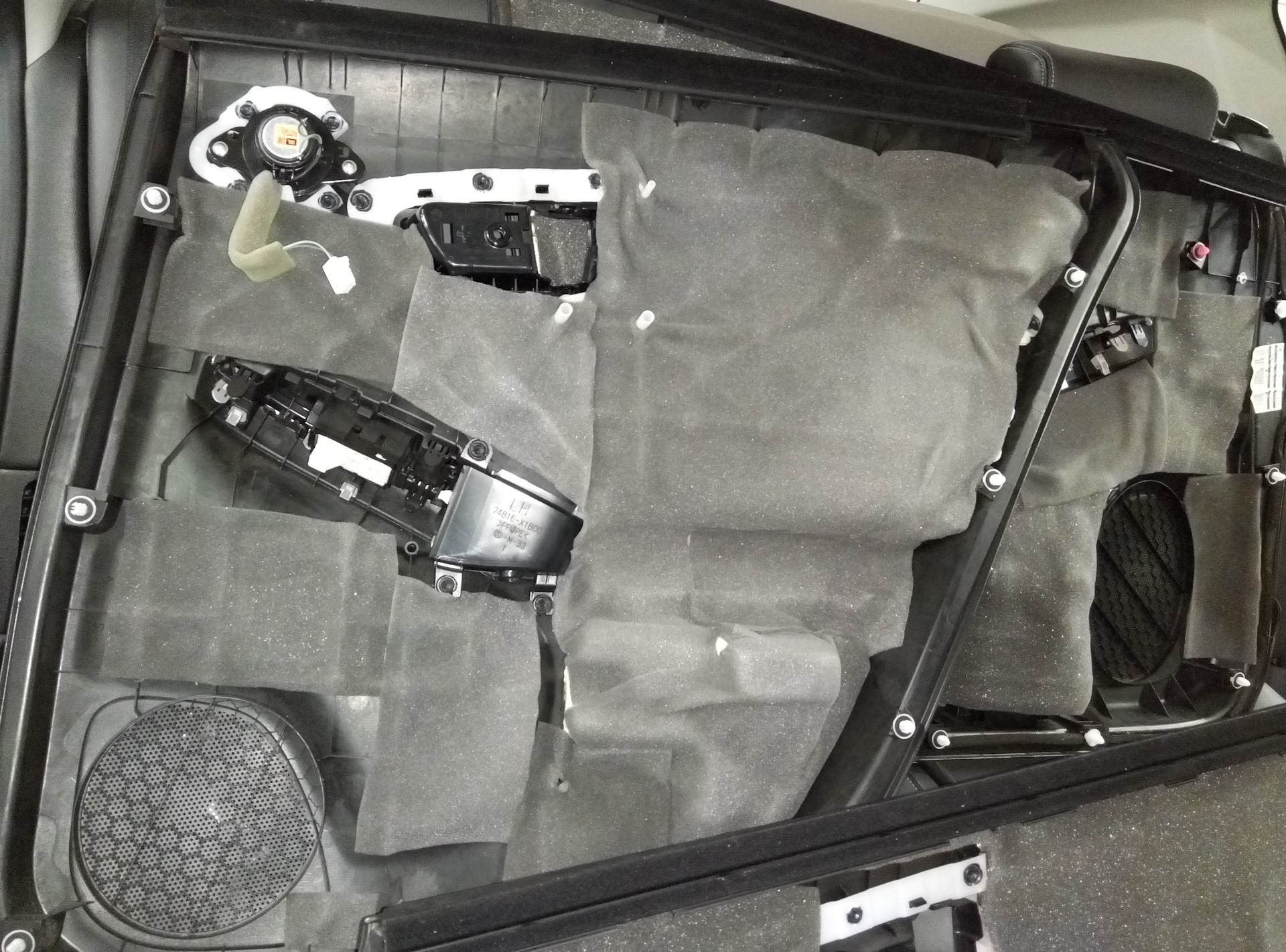

Пятый месяц возил в багажнике остатки материалов для шумовиброизоляции. В предыдущий раз зашумил всё, что хотел, кроме пластиковых дверных карт. Когда проклеивал двери, на карты не оставалось материала, а когда клеил крышу, на карты не оставалось свободного времени.
Наконец, возможность и желание совпали. Снял дверные карты, удалил с них штатную пародию шумки, подготовил поверхности к проклейке. Без фанатизма проклеил 3 мм вибропластом плоскости и стыки пластиковых деталей, а поверх затянул поролоновой тепло-шумкой.
Основная задача проклейки дверных карт была в устранении периодически возникающего резонансного дребезга пластика на околомаксимальной мощности басов. По итогу, результат вполне удовлетворительный. Акустика JBL GreenEdge в проклеенных дверях играет просто отлично. На этом тему проклейки в конкретном авто закрываю.

На последних фото это все что проклеено на карту?

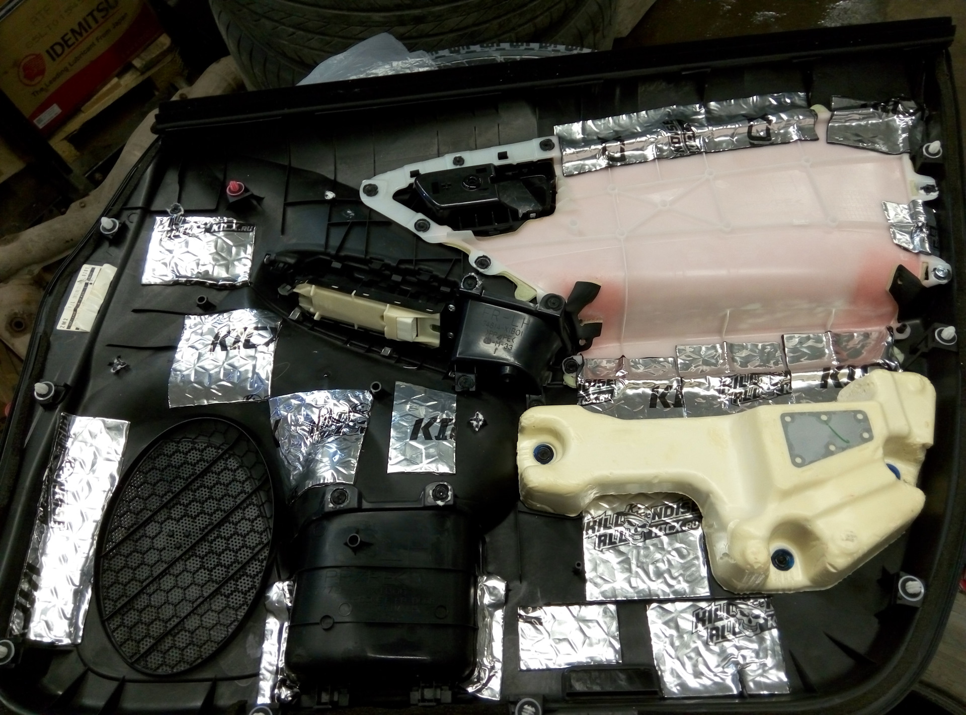

чтоб посмотреть дверную карту? хочешь я тебе свою покажу? заметь у меня не наглухо, не все клипы залепил и отверстие под динамик не залепил)))))

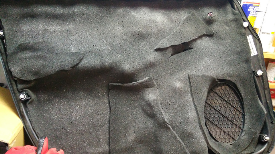

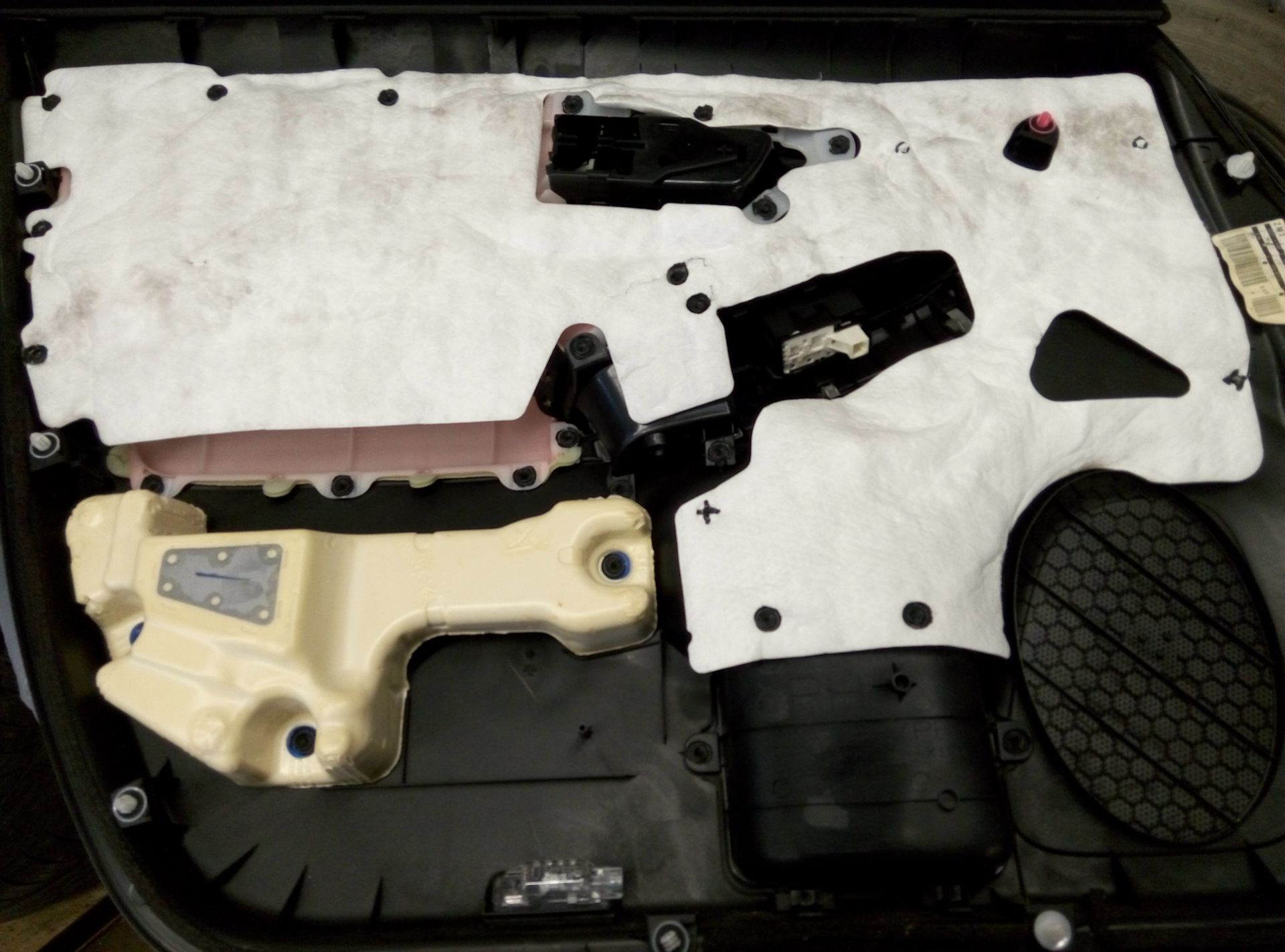

Вот у тебя правильно — звук от двери до пластиковой карты отделен звукогопоглотителем для "уменьшения резонанса карты". Это делается цельным куском перекрыв всю карту. Так делают все и везде. Единственное, что даже по заводу, используются войлоки вместо губок.
родной у нас не войлок а типа прессованной ваты толщиной мм 2-3 в мешочке, на первом фото его хорошо видно
Я художник, я так вижу.(с)

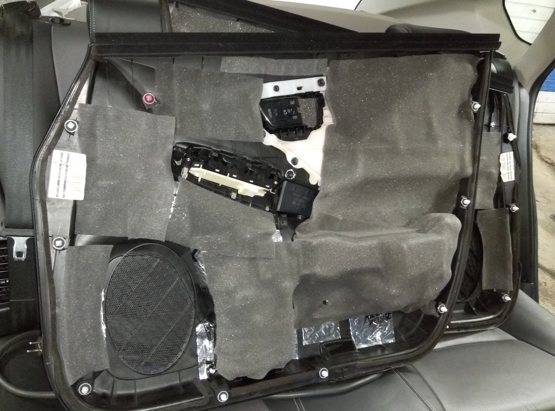

На фото же не конечный вариант. У меня не было времени каждый шаг фотографировать. Я прекрасно разбираюсь, что и как делается. А тебе, как обычно, лишь бы всё обгадить. Эх, Костик, Костик )))
Эх, Игорь, Игорь. Какую ты тогда реакцию ожидаешь на пост с картинками недоделки? Где обгажено? Огрызки шумки на финалке превращаются в цельным лист? Твои фанаты-подписчики потом же и будут повторять за специалистом у себя.

Чем плотная стыковка кусочков функционально отличается от цельного листа? Цельным листом останется много обрезков, а стыковкой кусочков получается более экономичный расход материала из-за практического отсутствия обрезков во-первых, и более эффективная обклейка изогнутых поверхностей во-вторых.
Вид карт непосредственно перед установкой не сильно отличается от вида на фото, за исключением заклеенных остатками шумки просветов. Собирал уже вечером второпях, фотодрочерством не страдаю. Если когда-то будет повод снять карты, сфотаю и дополню запись.
Лист укладывается целиком на карту без проблем. Все ямочки даже не надо проклеивать если лист цельный.

Посмотри на мою карту, думаешь почему там такие стремные хаотичные кусочки сверху? Правильно потому что цельный кусок шумки стал прилипать там где я его не просил и при отдирании появились дыры… Вот их я прикрыл( в итоге остальные двери я делал в 2-3 куска иначе опять бы такая залипуха получилась бы. Конечно такие кусочки как у автора мелковаты, но цельный кусок простой обыватель хрен приклеит с первого раза без косяков. Поэтому имхую, нет опыта лепи кусками, профи в шумке лепи целый лист
Так ты сначала примерь, разгладь руками, прорежь нужно а потом с краю оттягивай пленку и разглаживая руками приклеивай. И вместо губки войлок можешь брать.
вот так и делал, но что то пошло не так, в одном месте пленка закрутилась прилипла опять к материалу и … результат на фото

В моём случае, цельным листом, в силу геометрических размеров, можно накрыть только одну карту, и после кройки останется ровно половина площади листа в виде обрезков уголками и узкими полосками. Это значит, что на принцип придётся покупать 4 листа, из которых потом 2 листа останется на выброс в виде кривых обрезков. У меня же материал оставался после проклейки потолка в виде обрезков длинными, четвертными полосками. По общей площади кусков чуть больше, чем 2 листа. В стык этих кусочков как раз на 4 карты хватило, а цельными кусками бы вообще ни на одну не хватило. Вот и вся причина, почему сделал именно так, а не иначе. Функционально результаты проклейки цельным листом или стыковкой кусочков по своим звукопоглощающим свойствам не отличаются. С практической и экономической точки зрения, мой способ наиболее оправдан. Спор ни о чём.
