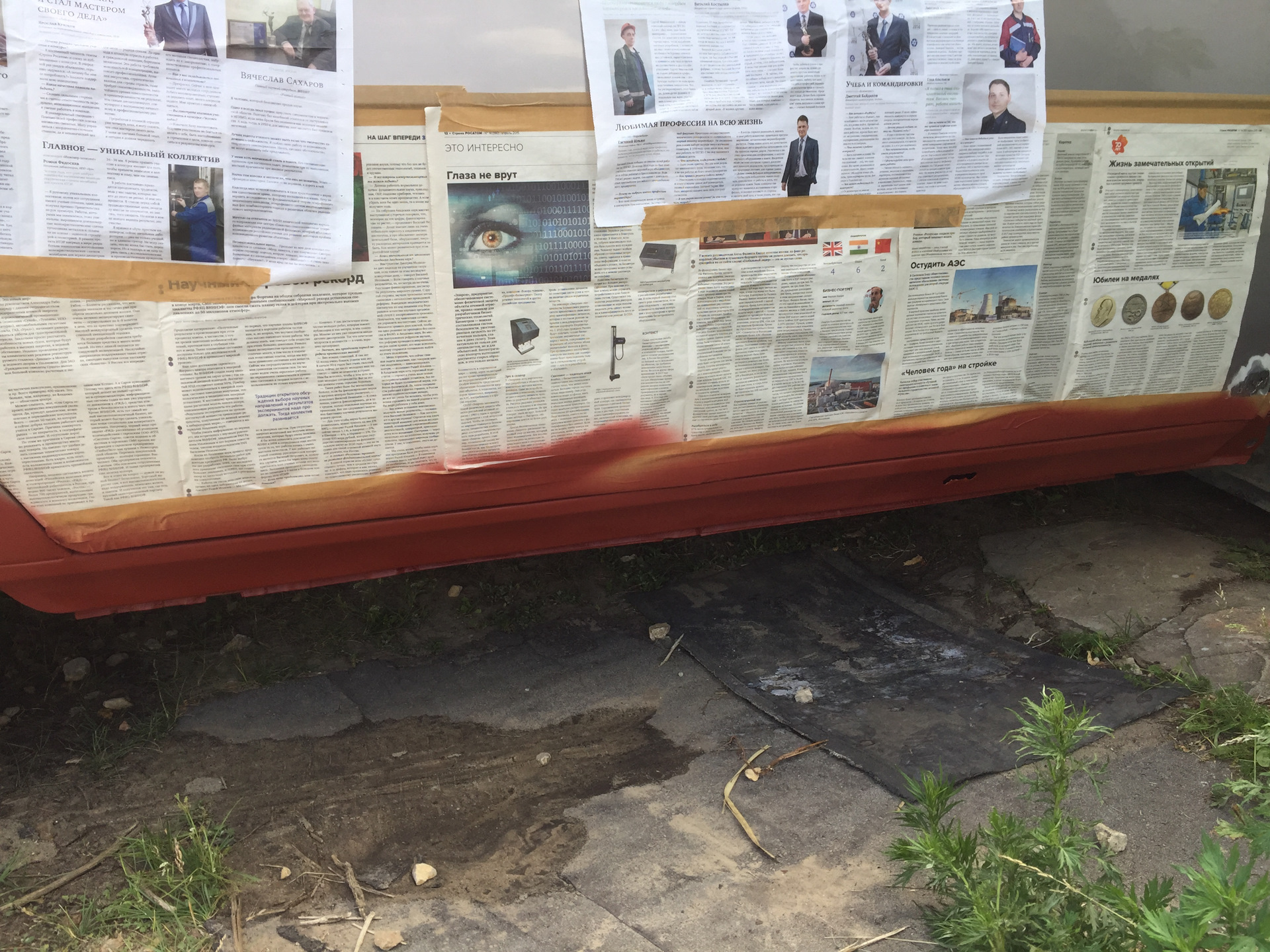

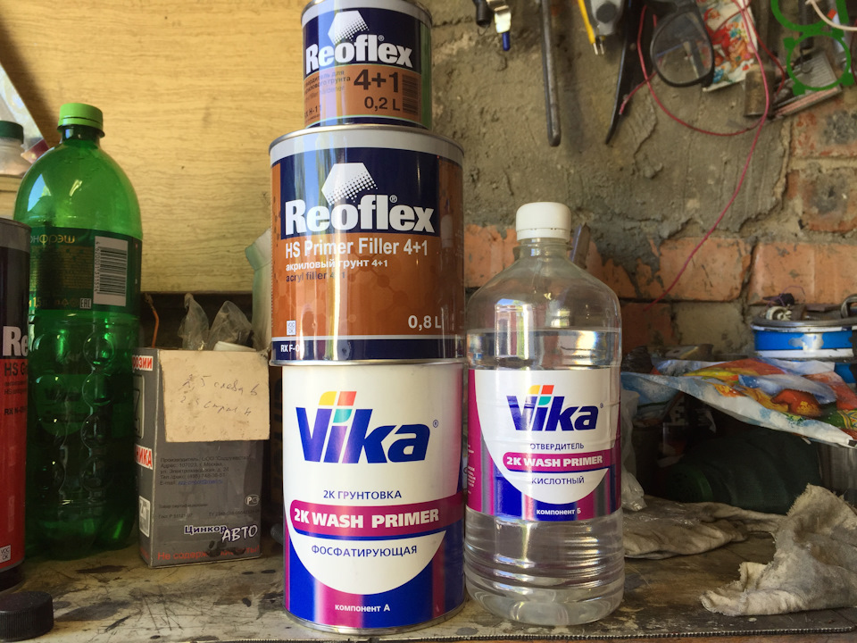

В общем, приступил я к грунтованию. Использовал вот такие 2К компоненты.
Понятное дело — поверхность была обезжирена.

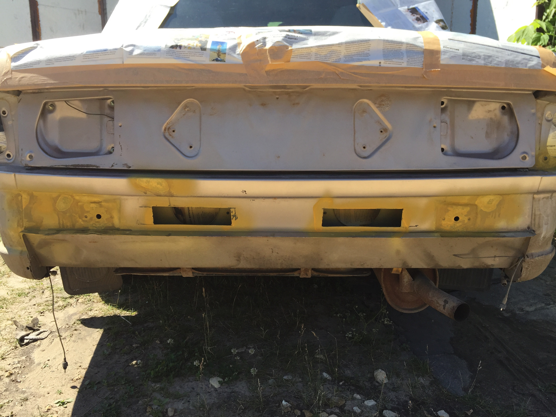

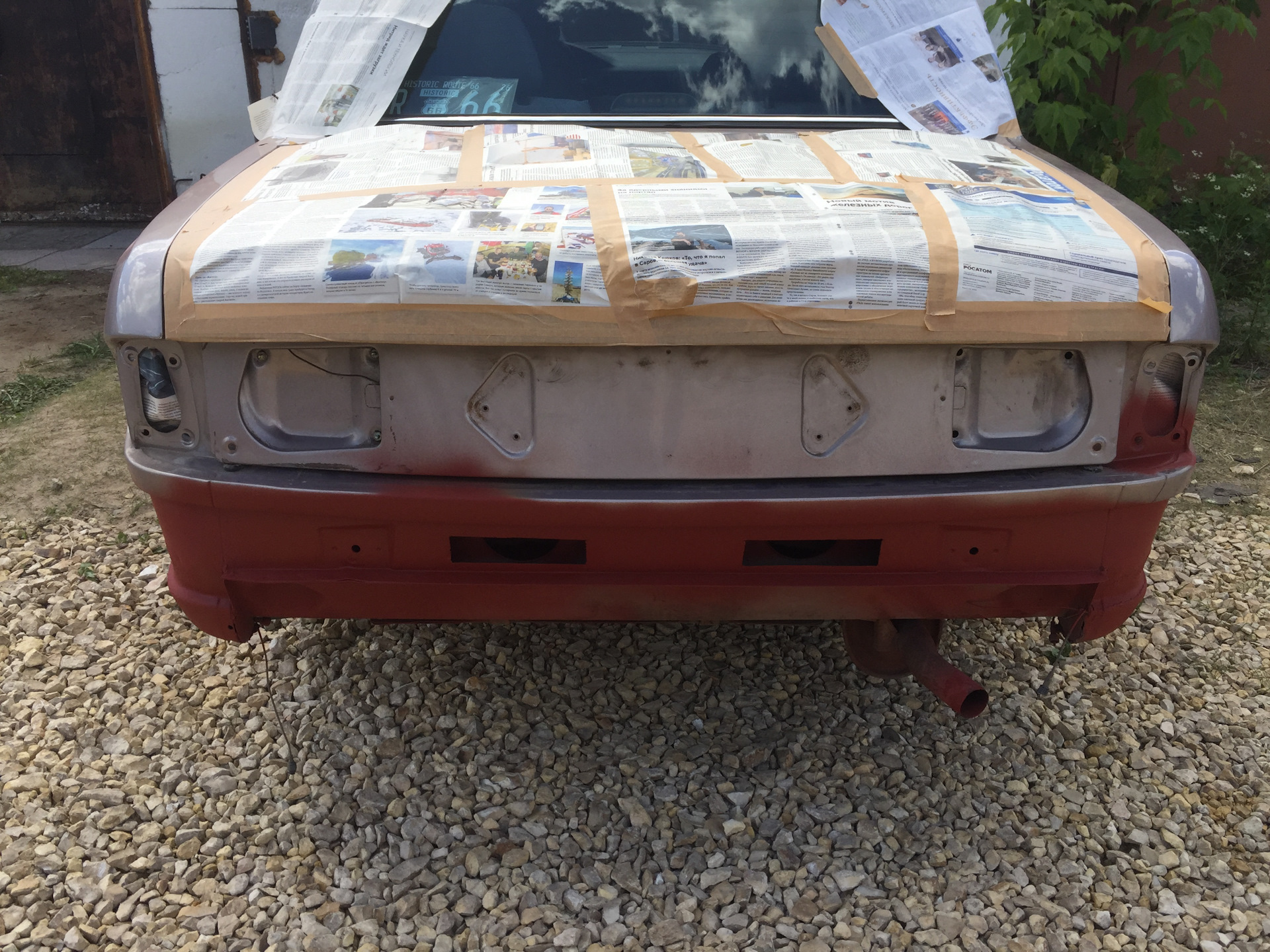

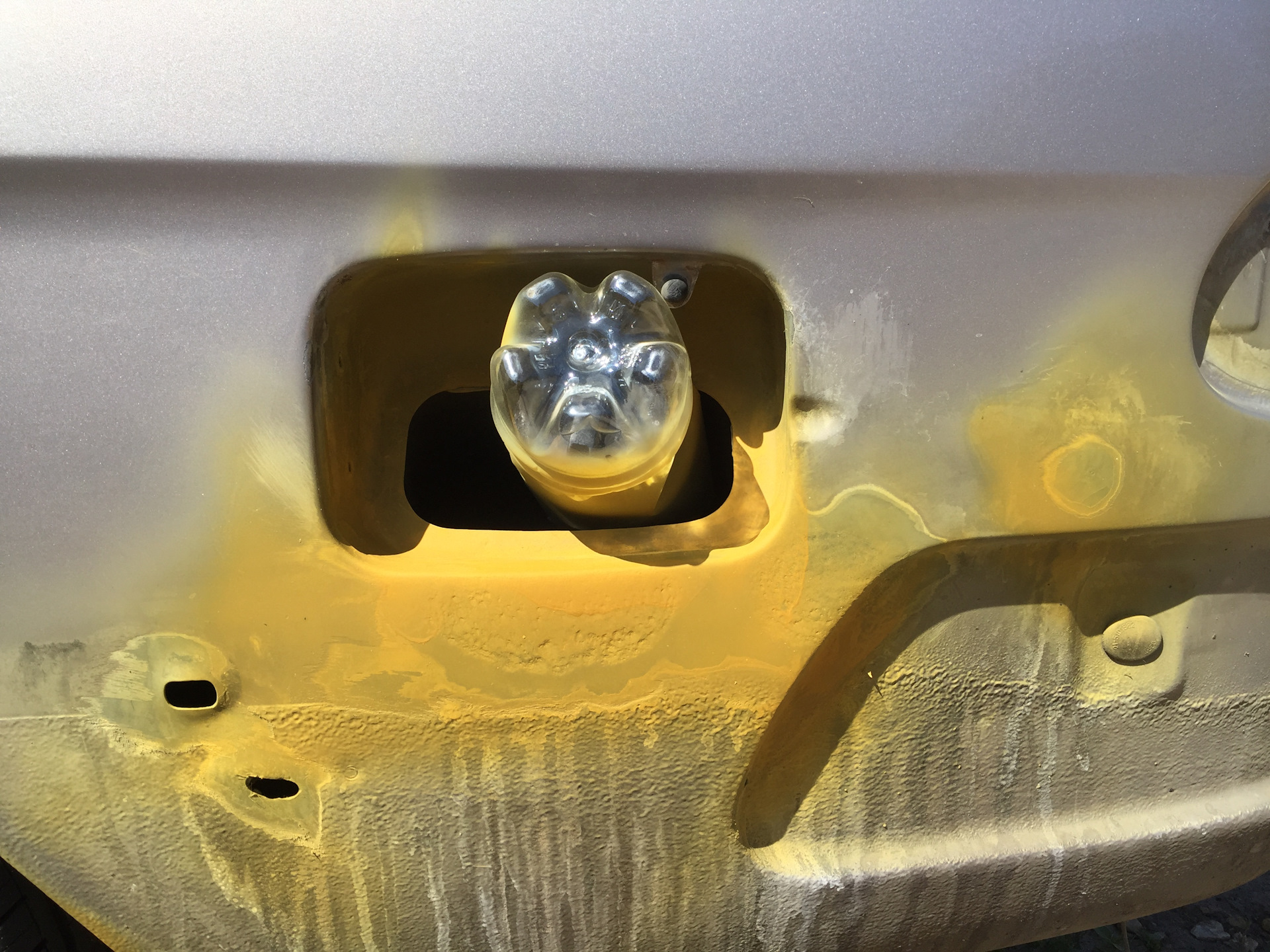

Сначала прошёл тонким слоем кислотного грунта.

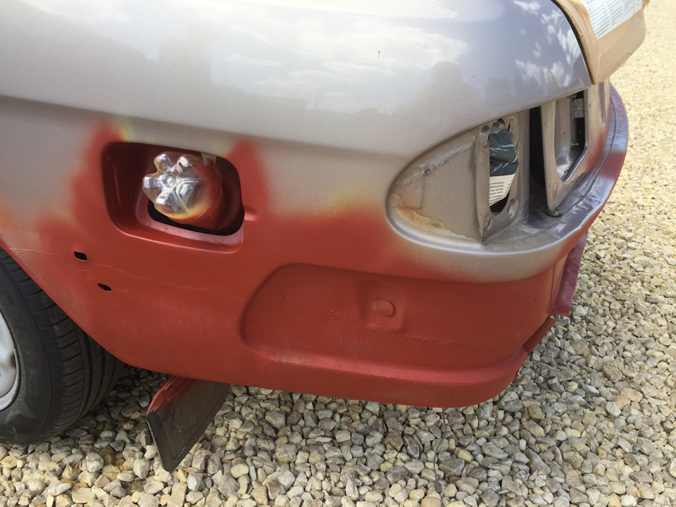

Обработал корму и новые отверстия для кормовых хлопушек.
Грунт выполняет исключительно защитную функцию. Сохнет очень быстро. Наносить нужно один слой. Как самостоятельное покрытие крайне нежелателен.

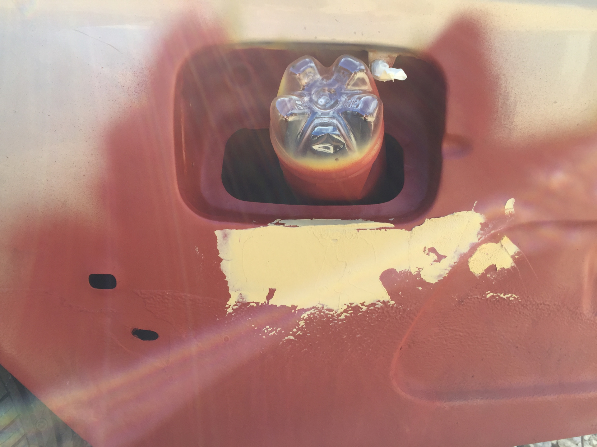

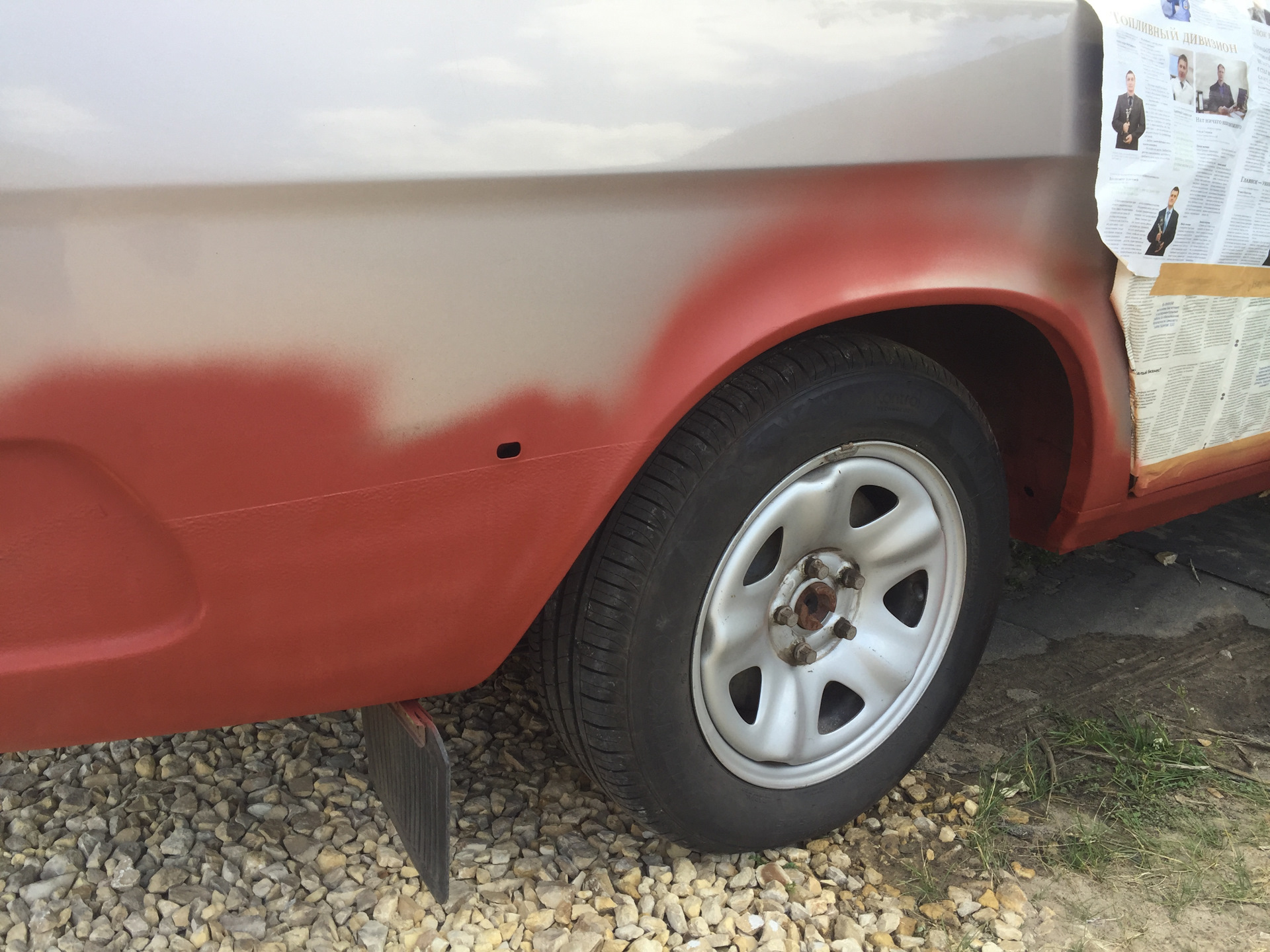

Затем тотчас нанёс акриловый грунт. К сожалению не посмотрел и купил красный. Досада((( Ничего, для укрывания кислоты пойдёт.
Всё это хозяйство сохло на жаре сутки.

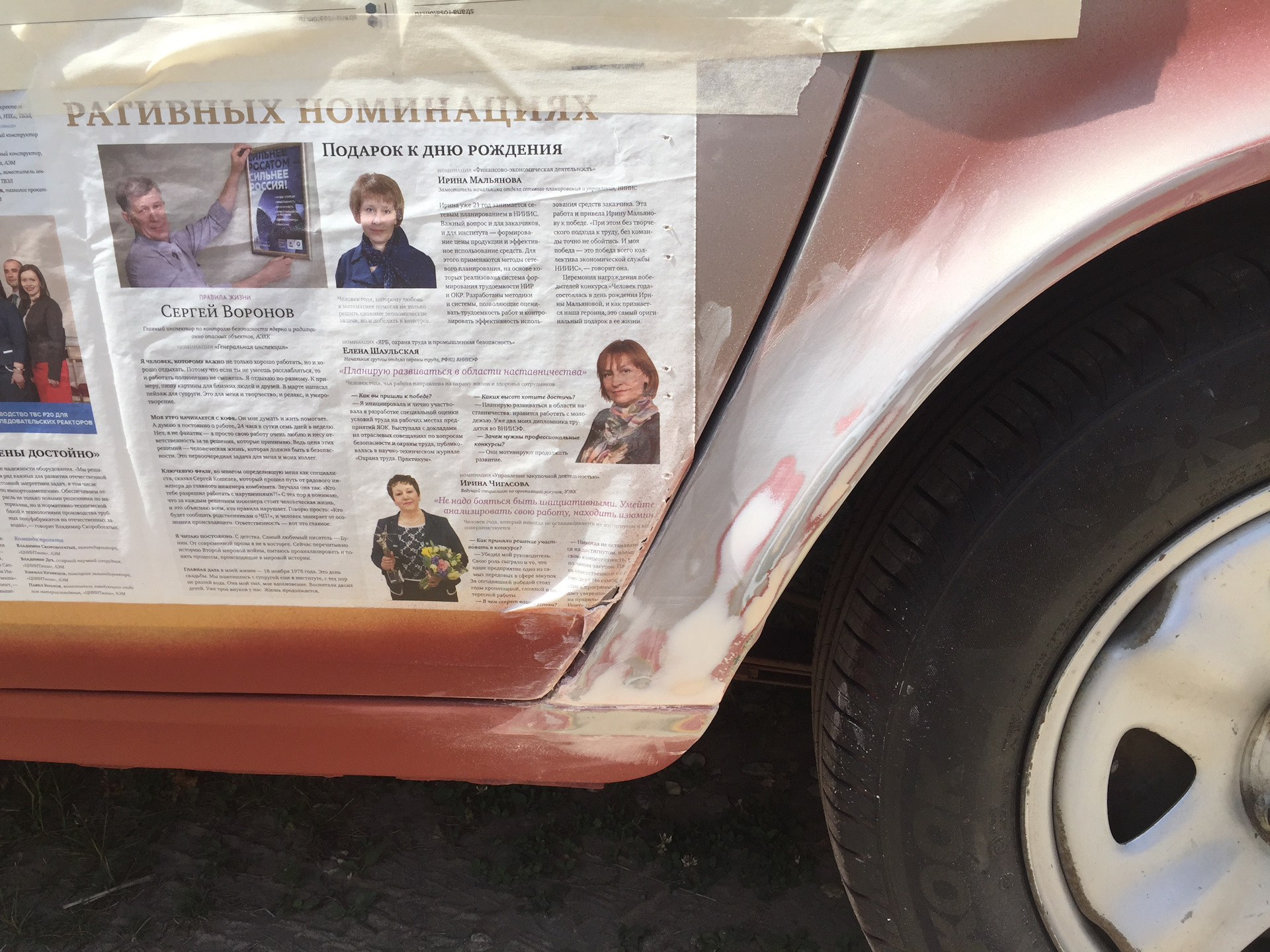

Затем я приступил к заделке прорех в пороге и левом заднем крыле.

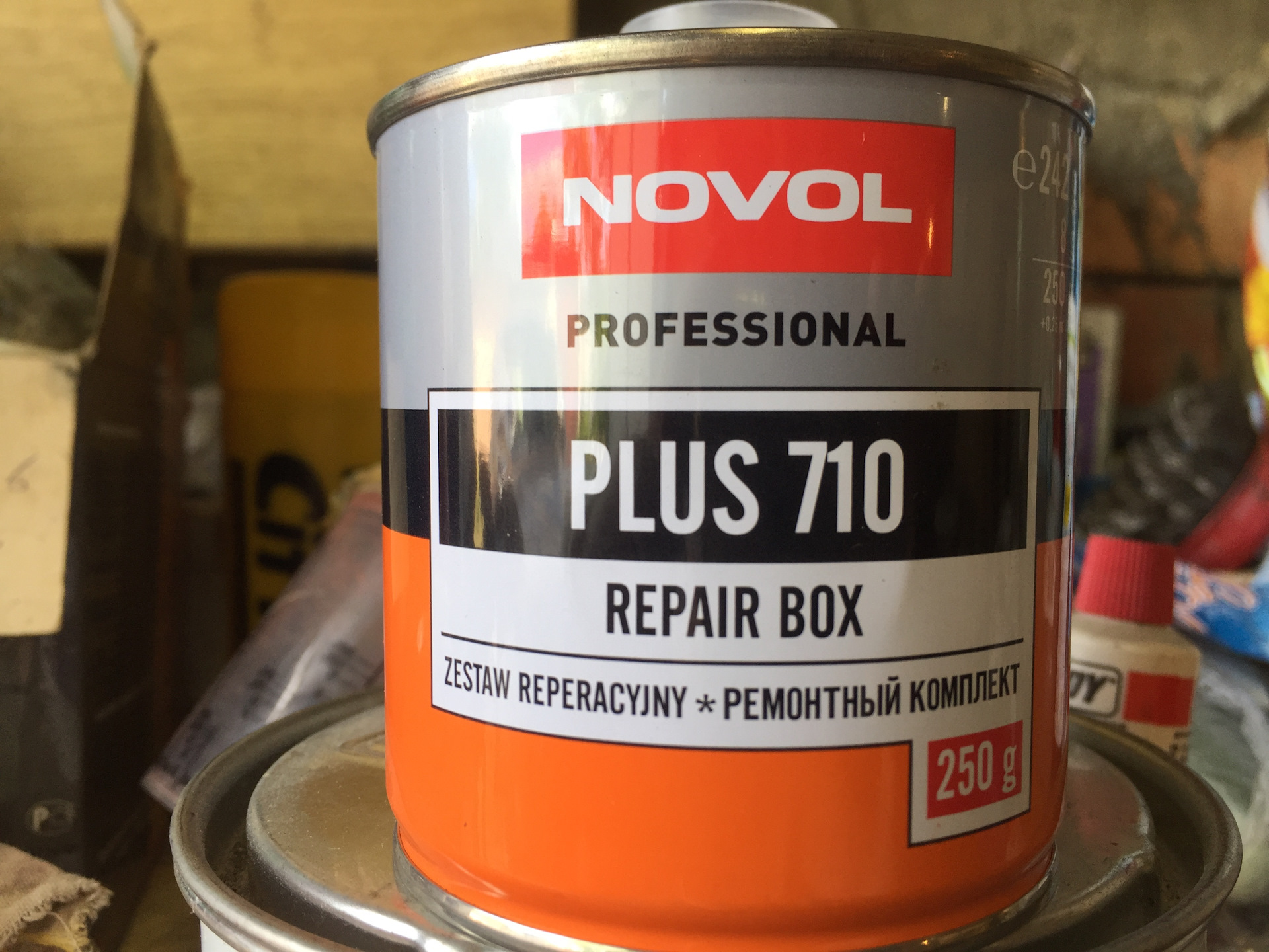

Можете кидать в меня помидоры, но я не буду использовать сварку при ремонте этой машины. Эпоксидные компаунды, на мой взгляд, более верная альтернатива сварке. Никакого нагрева металла, прочность на высоте, да и в этом месте порог точно ржаветь не будет)))
Использую вот такую известную штучку.

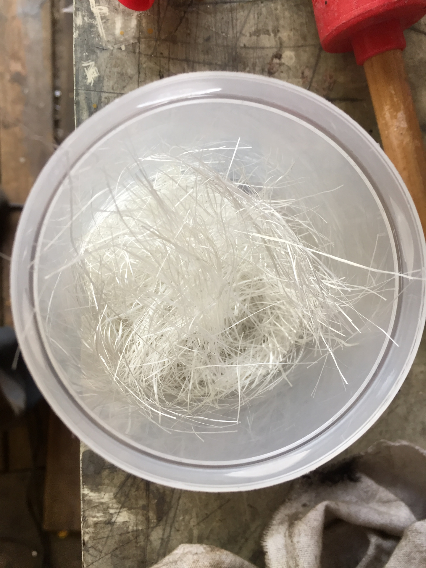

Крошу стекломат в посудинку и…
… заливаю компаунд из баночки.
Полученной смесью закладываю отверстия.

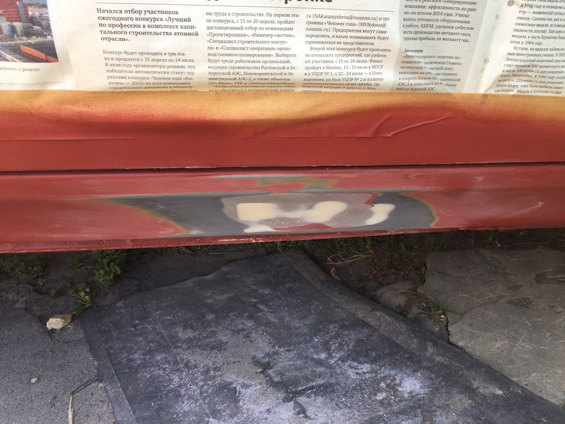

Застывшая масса очень трудно обрабатывается вручную. Для удаления торчащих остатков использовал болгарку.

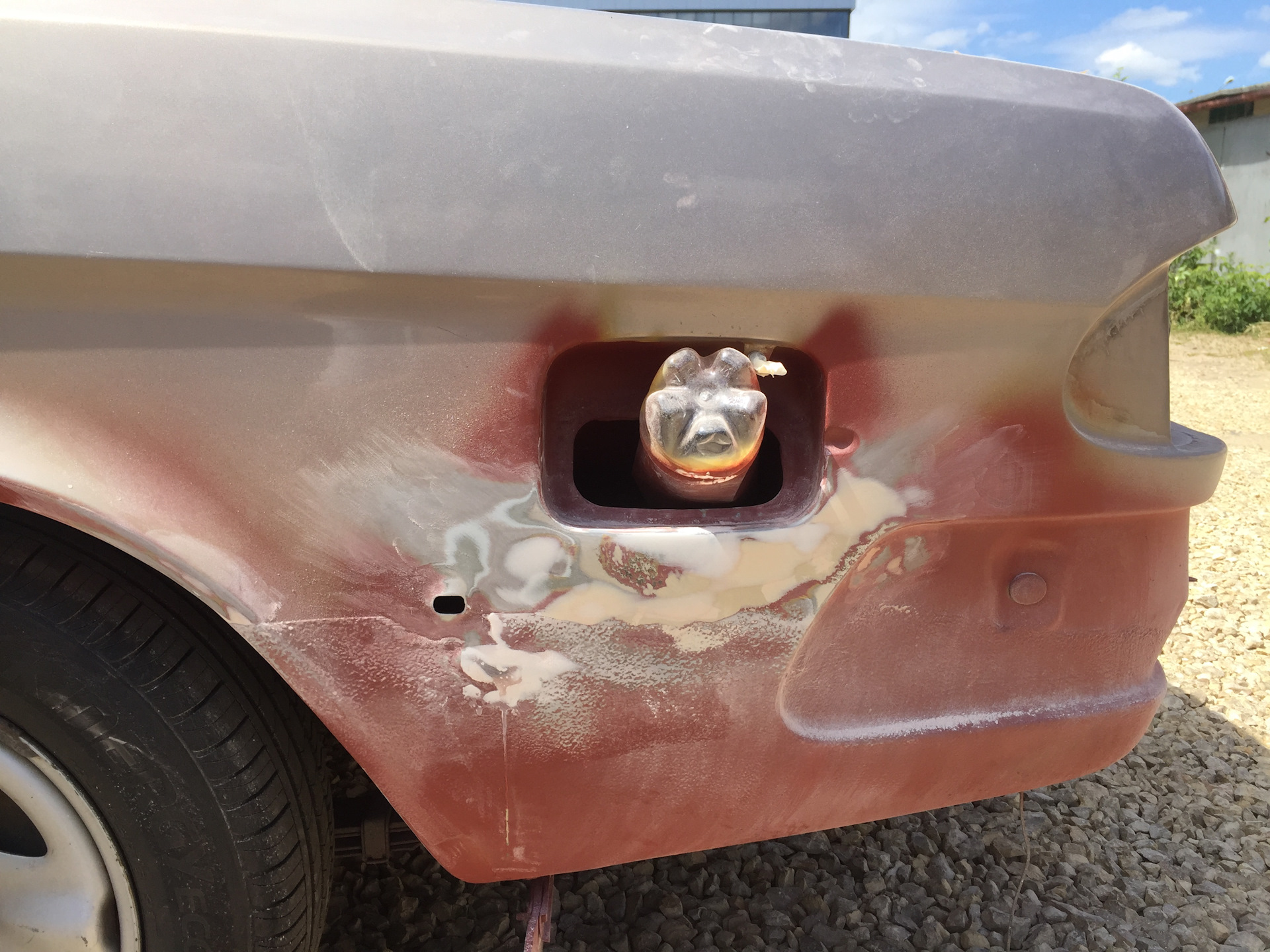

После затирки прошёл место шпатлёвкой со стекловолокном и затем обычной мультей.
Вот пожалуйста результат заделки серьёзной дыры в пороге. Получилось очень крепкое место.
Прошёлся несколько раз шпатлёвкой, по местам где была ржавчина и вывел их в ноль.
На этом пока всё. Впереди повторное грунтование под покраску, нанесение антигравия, ну и покраска соответственно.

Красавчик ! Серьезно подошёл к ремонту! Фосфатирующая Вика дорогая ?
Спасибо 😊. Вика около 400 рублей стоит.
Понял . Я фосфатирующий грунт брал Реофлекс, вроде тоже не плохой

и сколько ентот новвол 710 стоит?
Я за 310 брал. Можно и дешевле найти.

Зачем двери заклеил, сам не понял. В пятницу снимать буду.
