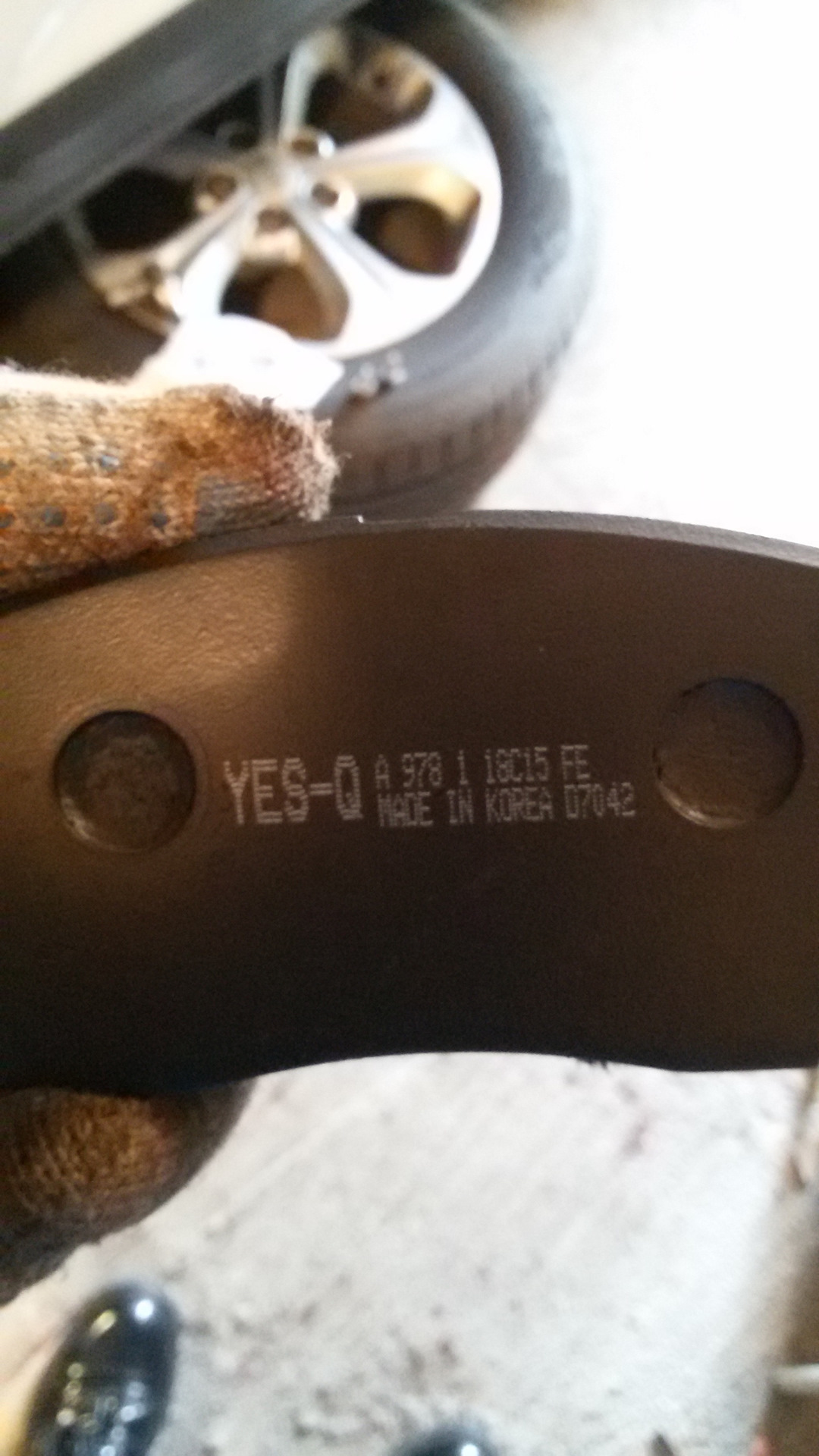

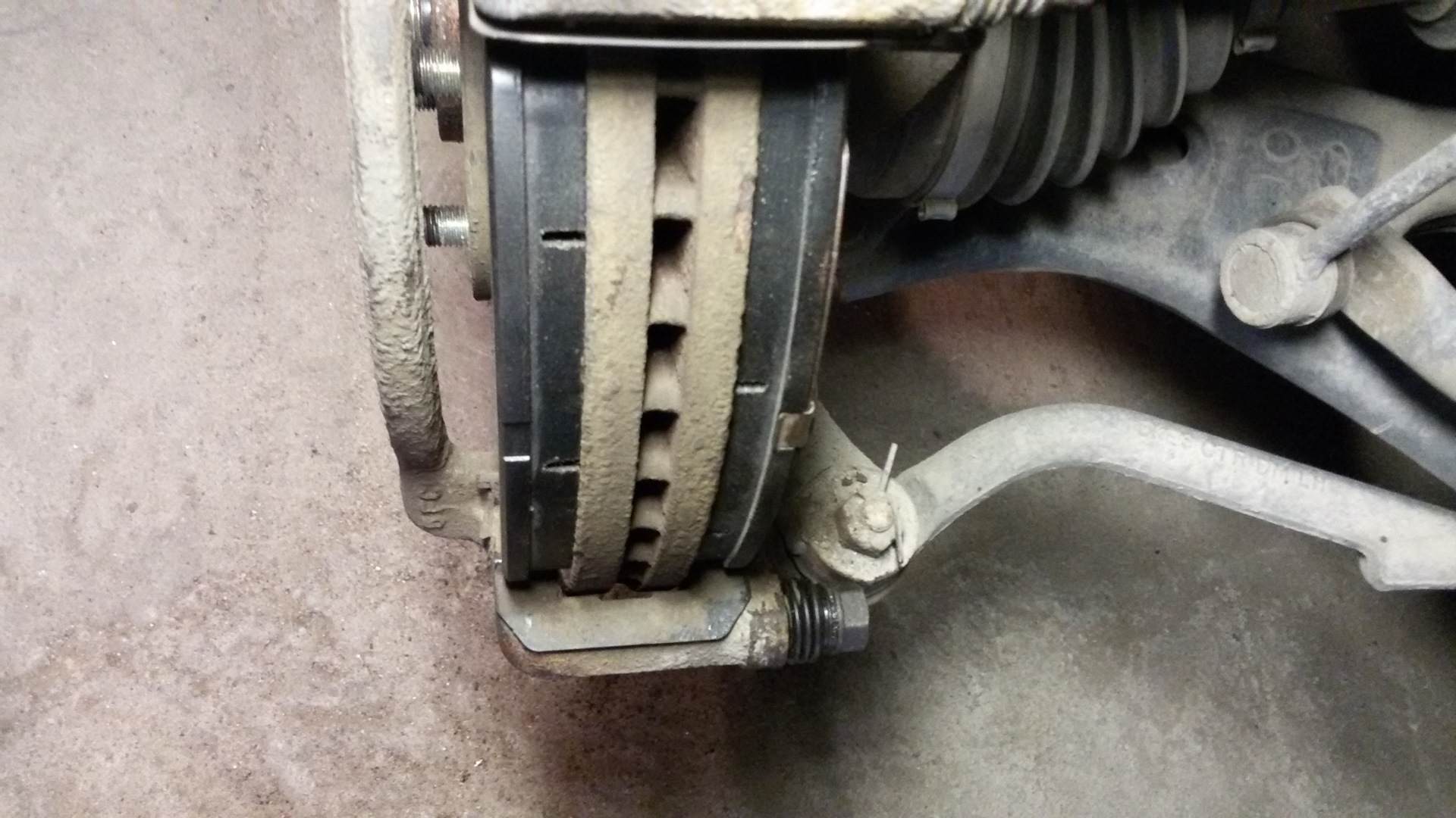

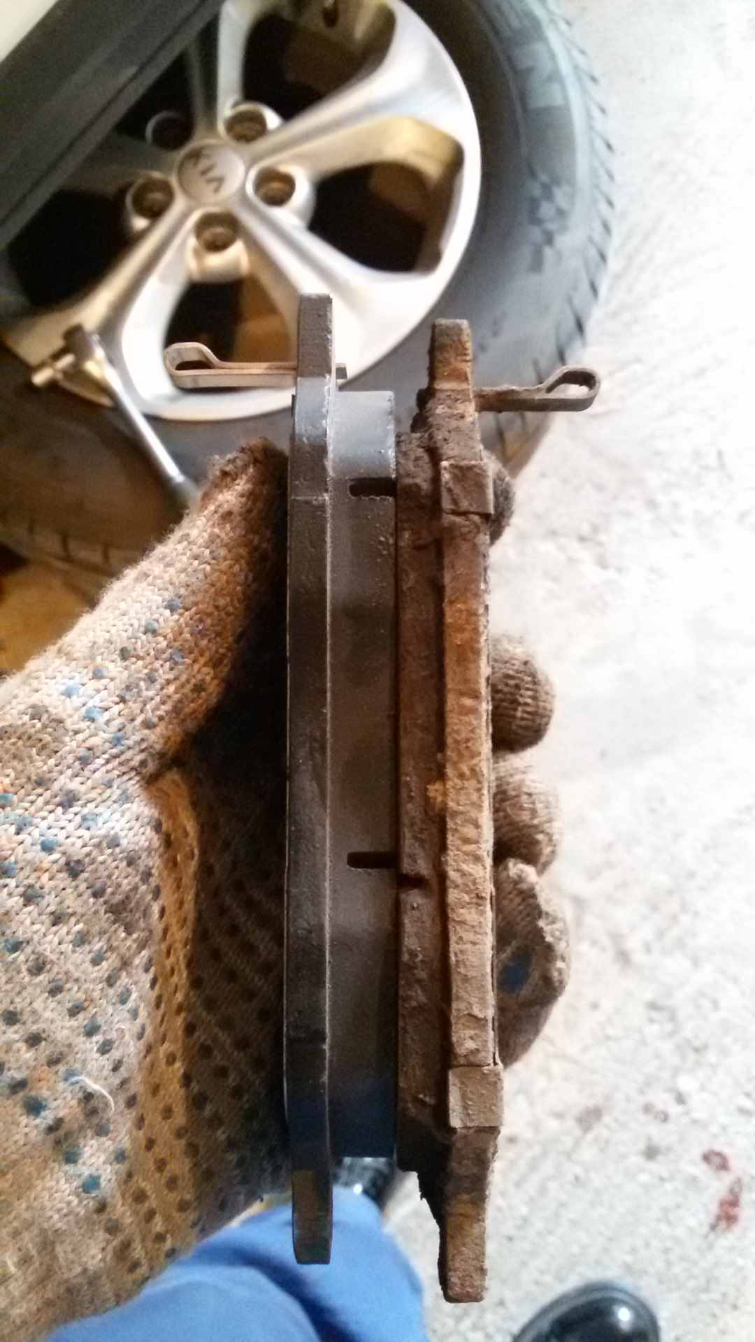

Откатав почти 55 тыс. км на штатных колодках пришло время их заменить. Не знаю почему, но выбор пал на YES-Q ESD7042.

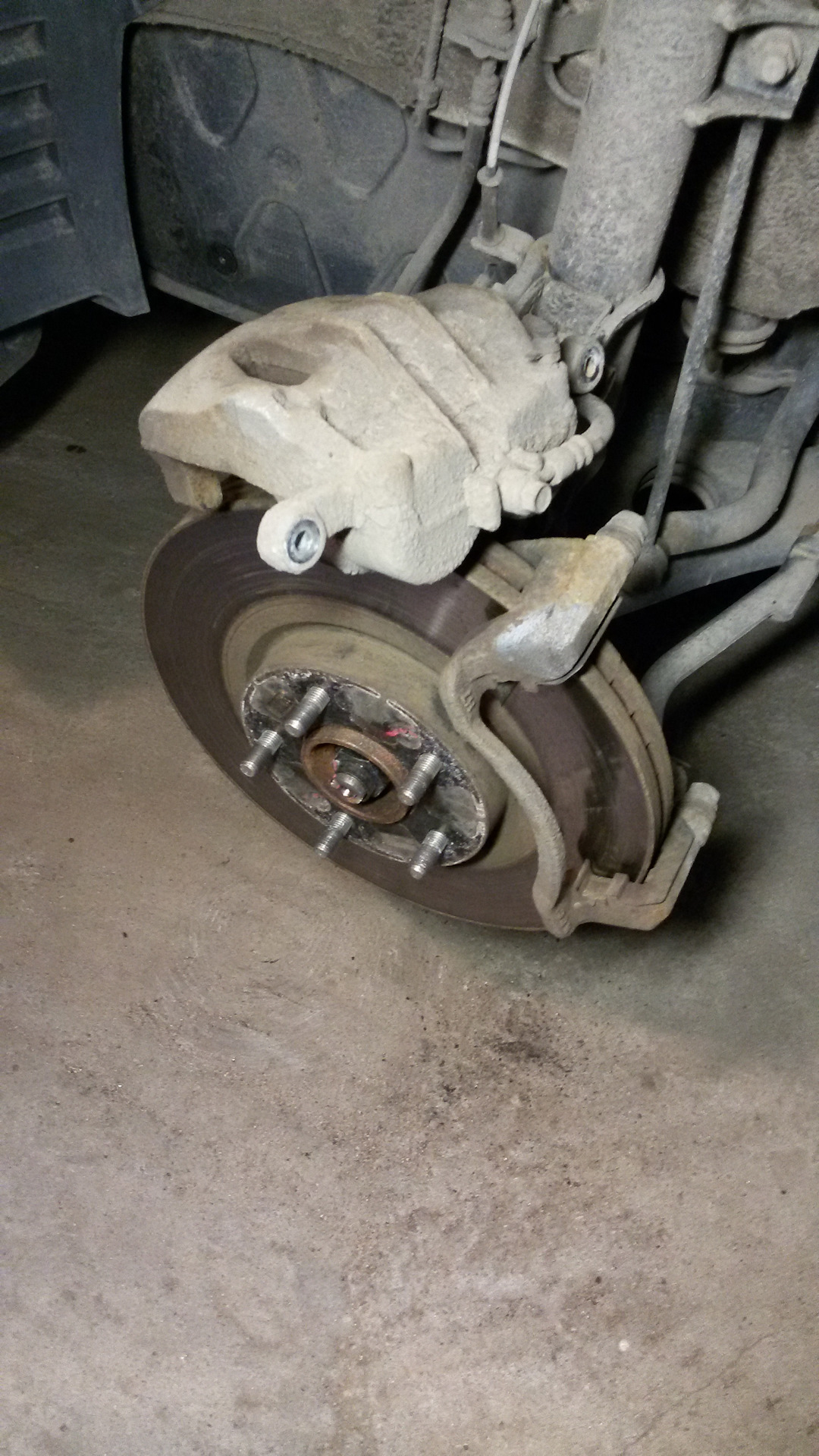

Снимаем колесо, откручиваем суппорт и вытаскиваем старые колодки.

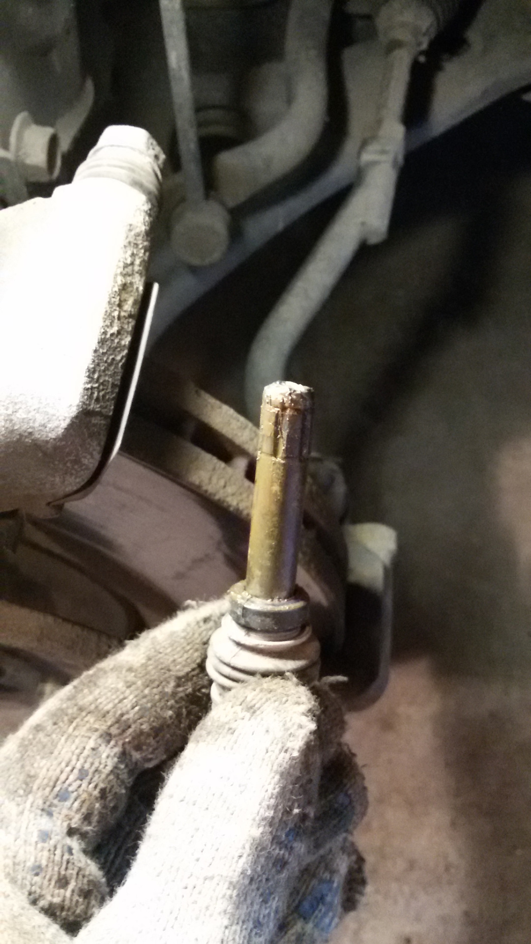

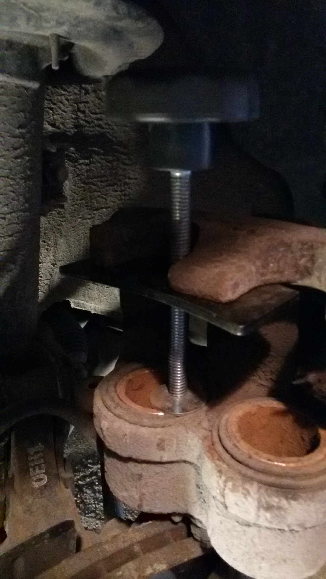

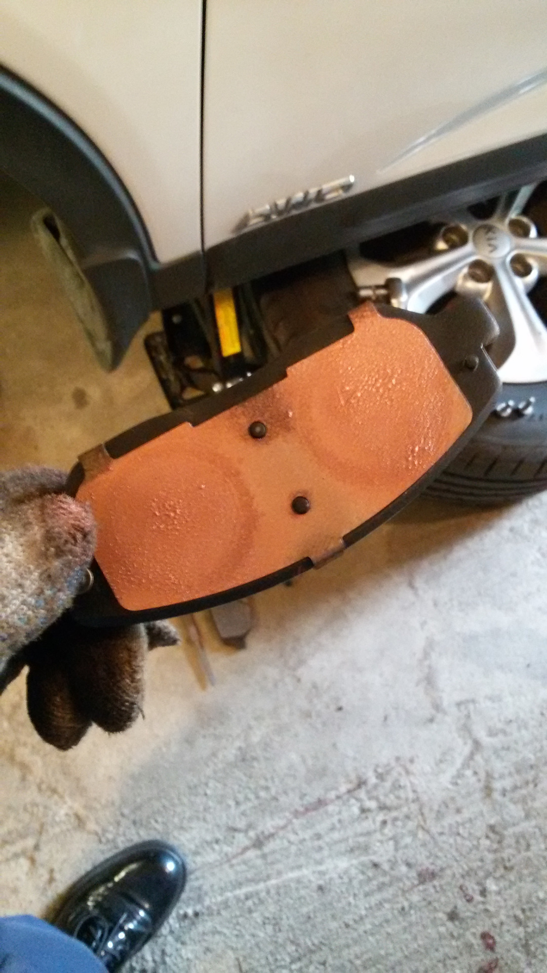

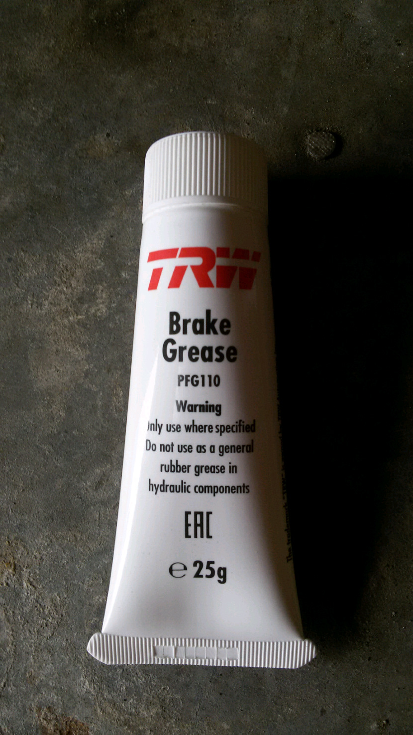

Плюс дополнительно решил поменять смазку на направляющих.
Применяем смазку TRW.

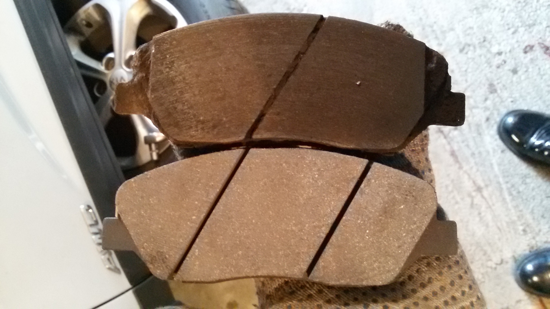

Далее собираем все и радуемся результату! Всем мира и добра!

Народ (ко всем обращаюсь, не только к автору), у меня колодки yes-q стоят в круг — и спереди и сзади. Стоят они полтора года уже (с прошлой весны). Не скрипят и не пылят. Износ равномерный и право/лево и перед/зад. Их ставило уже очень много наших. Ставьте смело. Тормозят они уверенно. Диск не пилят. Никаких дополнительных пластинок я не ставил. Просто смазывал тыльную сторону синей смазкой антискрипной ликви моли из баллончика. Пружинки медью. Пальцы — трв. И всё отлично. Кому подробности интересны про производителя, можно почитать: www.drive2.ru/b/2892699/

Смазка правильная!

да на остатках еще ездить и ездить было! ))
Очень сильно пылить начали
это причина замены? старым колодка ещё тысяч 30 ходить, не выбрасывай — под кончину диска поставишь
Диск уже потрепаный хорошо, как раз эти колодки отходят и все поменяю
У меня полтос, колодки еще 4мм, диски износ 1мм. Себе купил АТЕ, смазку для направляющих только слипкот, силиконовая смазка до 300гр, и резина от нее не резбухает
