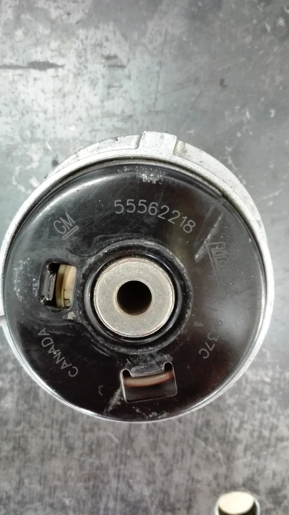

Заметил шум ролика при начале движения. Сняв приводной ремень, завел мотор и понял, что звук идет из грм. Комплект менялся 10.000 км назад, Gates K015603XS
Как же я удивился, увидев вот такую картину:
Никаких потеков на ремень не было, все чисто и красиво. Не ожидал такого от компании, которая поставляет продукцию всем мировым производителям.
Вопросы:
1) Как думаете, почему это произошло? Брак?
2) Какой комплект ГРМ ставили вы и были ли проблемы с ним?
3) Какой комплект теперь выбрать? АС Delco, GM (внутри будет gates), Contitech?
Пока поставил обратно родной комплект, но он не в идеальном состоянии, нужно покупать новый.

подделка. Себе ставлю уже 2 комплект гейтс, на сервис свой покупаю и ставлю клиентам только гейтс наборы. Никаких нареканий никогда…
А как шумел ролик при начале движения?
Ну как выл слегка

Сборный обычно дороже, но вообще мне кажется здесь какой-то контрафакт. Попробую кое-что узнать еще, есть способы проверки подлинности гейтса
я бы посоветовал брать напрямую у дистрибьютеров марок контитек, ина и гейтс…на емехе к примеру поставщики бывают не надежные, емех не может все отследить, присылают шляпу.

Я думаю в данном случае будет лучше конти
Ну вообще Gates это считается лучшее что может быть. Контитеч я ставил и на предыдущую Корсу, вроде проблем не было. Хотя один раз ролик натяжной перестал натягивать и ремень перескочил. Было такое на Контитече
Ну как то и с гейтсом не очень вышло… одна хрень продается
Менял комплект грм цепи фирмы bag, там тоже ролик натяжителя визжал. Мастера предположили что цепь неровно проходит через него.
