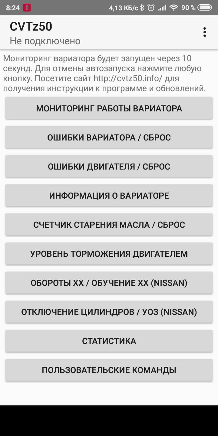

Привет. Подскажи, какую программу используешь для сканера.
Cvtz50 и torque
Спасибо

Доп настройка которая меняет силу торможения двигателем
У себя в проге не видел такой . Может в платной версии есть .
Cvtz50 у меня платная, там есть

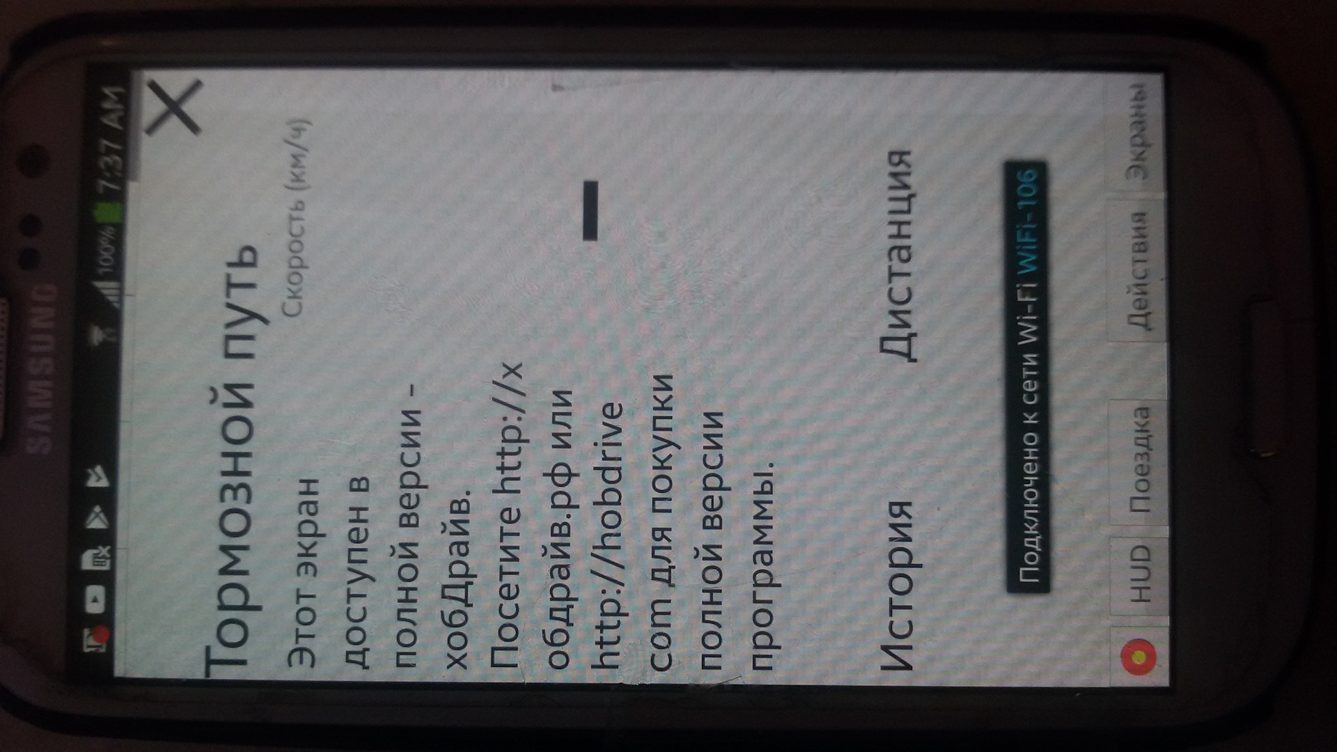

Нашел какую то в таблице.Только называется "тормозной путь" может она?
Неа, не она. Уровень торможения двигателем называется
Serojkaa
Не факт что на моем еноте прога будет работать .Просто знать бы заранее.А то 130р. в плей маркете стоит.
У вас на фото вообще другая программа, поставьте бесплатную версию cvtz50 и проверьте

Программу скачай cvtz50 там пункт есть торможение двигателем
Так она есть у меня, только я не пробовал отключить именно с неё… И что реально что то заметно после отключения?
Конечно, машина катится какс выжатым сцеплением если газ отпустить)
Ок. Папробую… В итоге какое значение нужно выставить? "0"?
Не помню, самое последнее ставил, т.к. на других торможение ощущалось все равно
Самое последнее с лево на право?
Там -3 либо надпись off либо по русски написано выключить
Ок
А как ты убрал это торможение двигателем ?
В программе прям пункт такой есть, торможение двигателем и там силу можно менять

Как это сканером убрал торможение двигателем?
Ну он же не только читает ошибки, через cvtz50 убрал, там пункт есть, заходишь и ставишь нужную степень торможения
даже не слышал о таком. Скачал, потыкаю. правда у меня МКПП
Не получится)), на вариаторе же торможение убирается и то данная программа только с коробкой джатко работает
Я же понимаю. Просто не слышал про такую, только Торк
Она простенькая, по двигателю просто читает ошибки и удаляет, а вот по вариатору параметры работы выводит температура, положение шагового двигателя и т.п.
Понятно, под варик кашкая заточена. Когда искал машину, кошару тоже в салоне смотрел. Хороший аппарат
