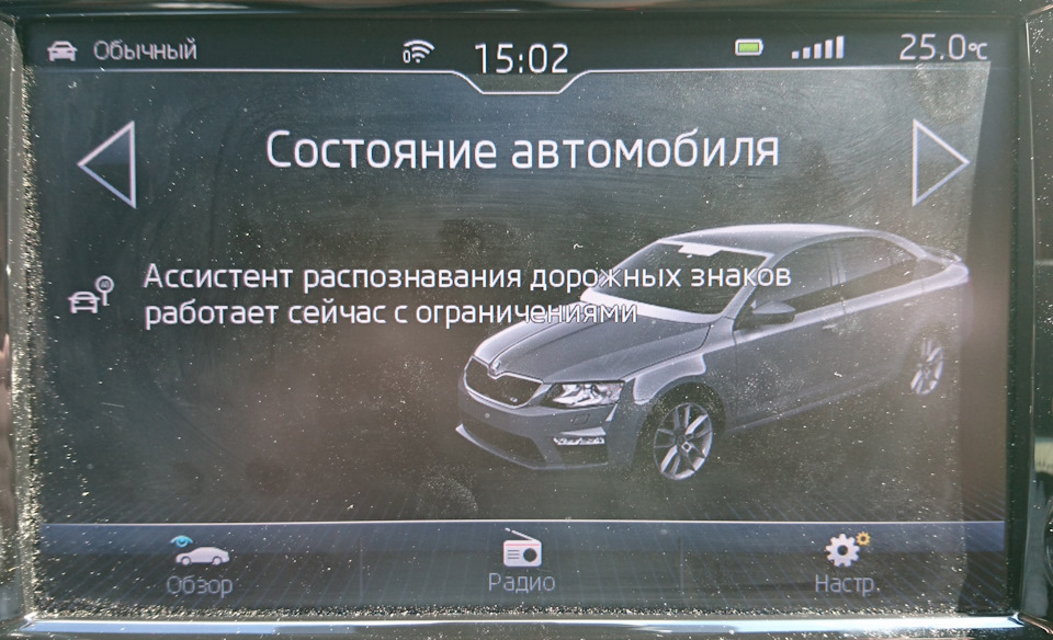

Действие системы Lane Assistаnt (ассистент движения по полосе) основано на показаниях камеры, установленной за ветровым стеклом в основании салонного зеркала заднего вида. При движении автомобиля она сканирует дорогу, находя линии разметки. В случае, когда автомобиль начинает «уходить» из полосы, и это действие не сопровождается включением соответствующего сигнала поворота, ассистент деликатно подруливает, возвращая машину в границы своего ряда. Ассистент работает на скорости от 65 км/ч и может быть в любой момент деактивирован водителем. Lane Assistаnt не работает в случае отсутствия или плохого качества разметки, а также если сигнал указателя поворота был включен до пересечения линии разметки. Не стоит забывать что это всего лишь помощник.
и FLA авто свет.
Передняя камера вспомогательных систем водителя позволяет реализовать функцию автоматического
распознавания дорожных знаков. Индикация на дисплее информирует водителя о наличии соответствующих дорожных знаков. Внимание! Система выполняет только функции вспомогательного ассистента.
За правильную оценку дорожной обстановки всегда отвечает водитель.

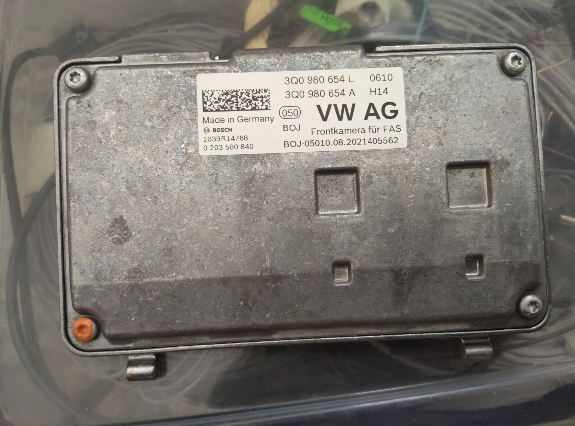

Лобовое стекло без обогрева с кронштейном для камеры ассистентов 5E0845011CSNVB покупал в атодоке (новый номер 5E0845011 DD NVB).

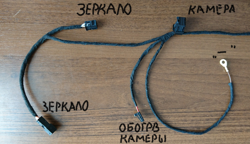

Камера ассистентов 3QD980654 и провода (куплено у VAGSerp).
Безрамочное салонное зеркало заднего вида 3G0 857 511 AD 9B9 (куплено на avito).
Кожухи 5E0868437B9B9, 5E08586349B9 и 5E08586339B9.
Провода протянул по левой стойки минус за плафоном а плюс в 48 предохранитель там он появляется при включении зажигания.

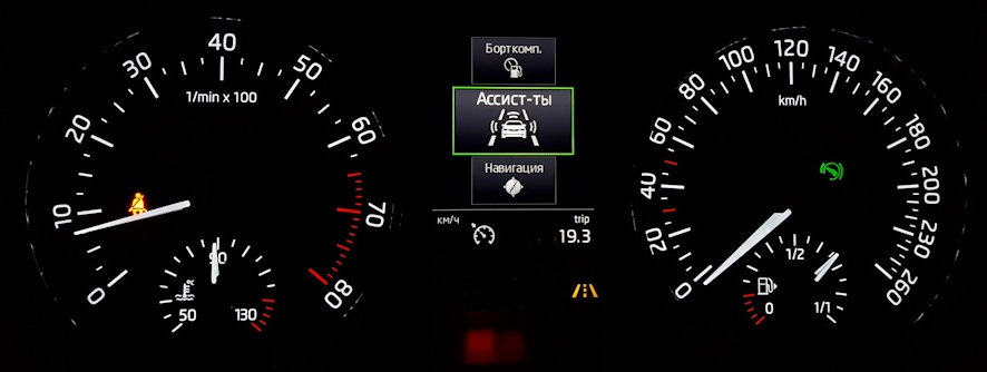

Адрес 17: Комбинация приборов (J285)
5E0 920 751 C HW: 5E0 920 751 C Компонент KOMBI 305 8311
Кодирование 07→ Длинное кодирование →
Байт 4 → Бит 6 → активировать
Байт 5 → Бит 2 → активировать
Байт 11→ Бит 1→ активировать

Адрес A5: Передние датчики вспомогательных систем для водителя (R242)
3QD 980 654 HW: 3Q0 980 654 A Компонент MQB_B_MFK H08 1272
Закрытая область 16 → код 20103→ Адаптация 10 → Кодирование камеры под мой вин делал Миша
при вопросе как ответил (Касаемо кодировки камеры, я их кодирую по PR числам и что там конкретно включилось не смотрю.)

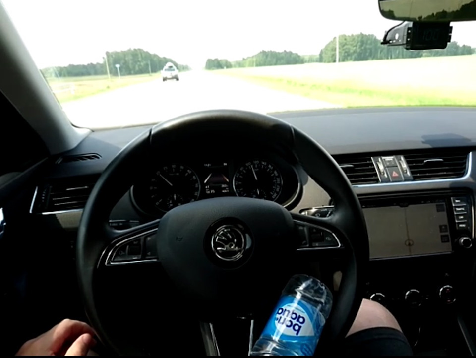

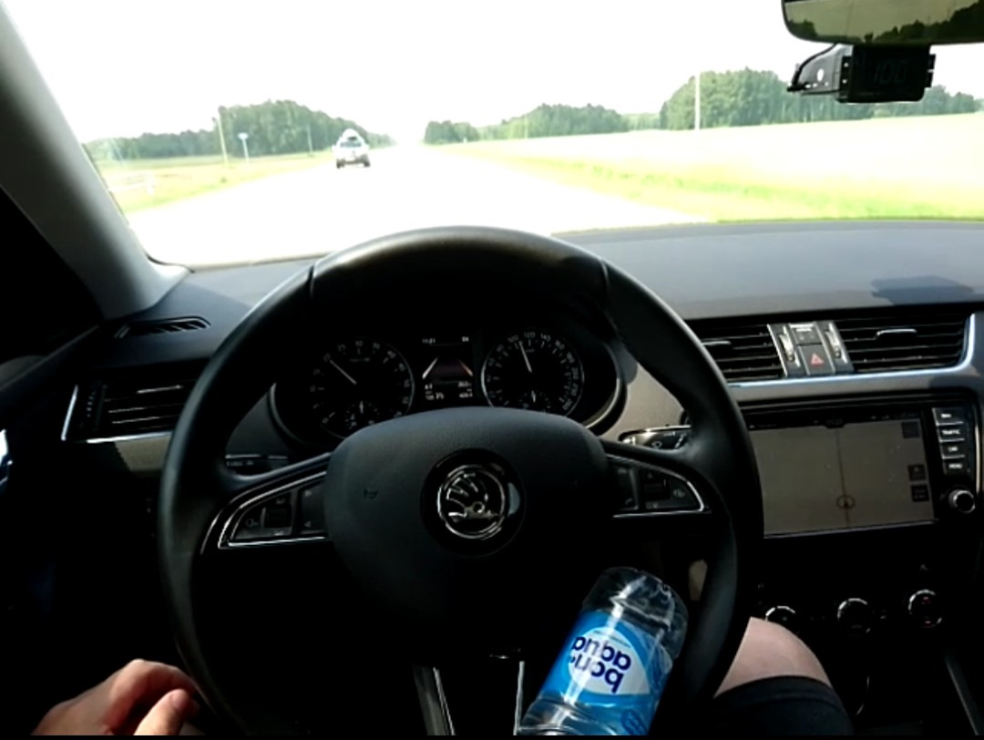

Работа ассистента: ассистент сам ведет машину 12 секунд. При этом если он не чувствует руки подаёт сигнал прими управления, он ПОМОЩНИК вся ответственность лежит на водителе.
Адаптивное ведение по полосе. В руль вставлена бутылка с водой емкостью 0,8 литра. Для создания усилия на руле.

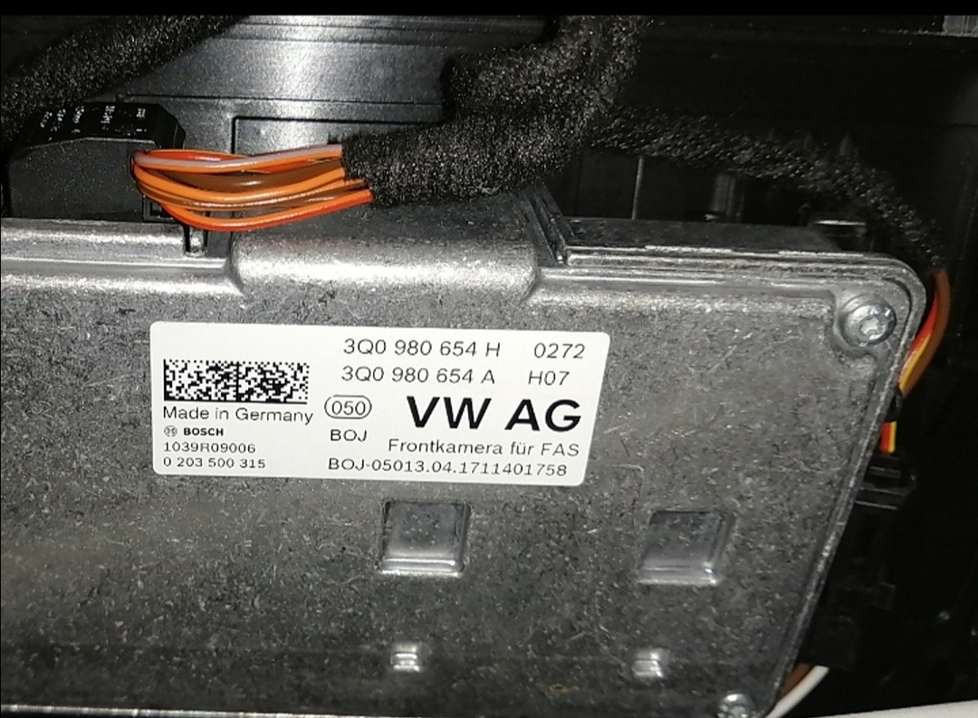

Я не совсем уверен, куда это подходит. Там написано, что я буду вставлять только 2 контакта из CAN-розеток. Можете ли вы объяснить это с фотографиями в личном сообщении?
Можно ли сделать это с этой камерой
Привет. Судя по году выпуска больше да чем нет. Было в продаже много разных камер у которых разный функционал.

У меня есть вопрос. Думаю приклеить стекло не меняя его. Так что попробую на стандартном стекле.
Я, так понял на такую камеру адаптивного удержания не сделать?, только удержание ей доступно.
Здравствуйте. У вашей камеры тот-же функционал как у 3QD… (как у меня). Ваша от vw.
Она у меня с завода стоит, чтение знаков активировал, теперь хочется обновить до адаптивного удержания, но не могу найти ответ на это, можно или нет.

Добрый день, сегодня ездил к ОД и они мне сказали что моя камера не поддерживает Lane Assist и DLA, у меня работает ACC и распознавание знаков у меня вопрос такой разве не все камеры поддерживают эти функции ?
Здравствуйте. Они вам вежливо отказали. Рекомендую обратиться к гуру с этого сайта. Вам зальют параметрию в камеру с TJA и закодируют камеру и остальные блоки. Вам понадобится пройти калибровку камеры после всех процедур.

Подскажите зачем на проводе 2 штекера к зеркалам? типа проводка из машины от зеркала подрубается к этим проводам?
Здравствуйте. У меня зеркала боковые с автоматическим затемнением.

На проводах написанно ACC, это к адаптивному круизу ? Он уже должен быть как я понимаю ?
Здравствуйте. Нет, это был задел на будущее. Без радара эти провода просто были спрятаны в недрах машины.

Замена стекла только под камеру ассистентов. Для FLA надо два провода CAN протянуть.
Ага, т.е. только заменить зеркало и провода протянуть (ну и закодировать потом), ясно, спасибо.
Зеркала разные бывают. Само зеркало затемняется или + боковые зеркала с затемнением.
У меня второй вариант, все затемняются.
3Q0587511GSWA такой вариант как минимум.
Хммм, т.е. если поставить 3G0857511AE то есть шансы что перестаную боковые автозатемняться?
Надо смотреть, искать описание AE, Я безрамочное поставил без FLA c буквами AD боковые затемняются.

Добрый день Подскажите где можно посмотреть номер детали на мой авто, сейчас прилетел камень в лобовуху хочу поменять, у меня сейчас стоит стекло с обогревом датчиком дождя и света, и уже подключена и проведена камера lane assist, теперь хочу лобовое под мою камеру как его можно заказать или номер детали где можно посмотреть?
Привет. Под мою камеру с подогревом лобовое стекло 5E0845011CTNVB. Камеры разные ищете под вашу камеру .
а датчик света и дождя у вас стоит?
Да есть. Стал стоят немного ниже чем стоял.
а какая у Вас камера стоит?
vertol152
чем она отличается от 3Q0
Номер камеры в тексте есть. В чём отличие 3QD от 3Q0 я не подскажу. Со слов продовца она умеет распознавать пешеходов.
