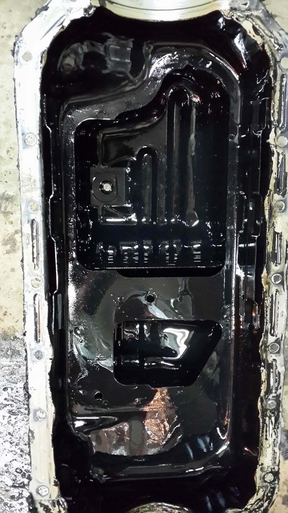

На сетке маслозаборника какая-то стружка… Так и не нашел, откуда.
Поддон чистый, ни крапинки

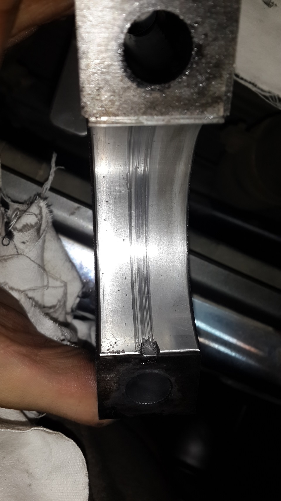

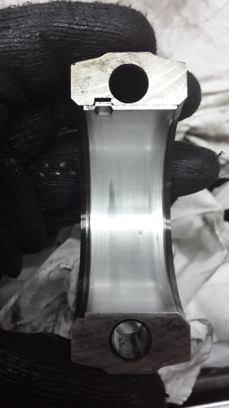

Износ вкладышей на шатунах. Примерно такой на всех. Что интересно, там какие-то очень маленькие раковинки. Как от песка.

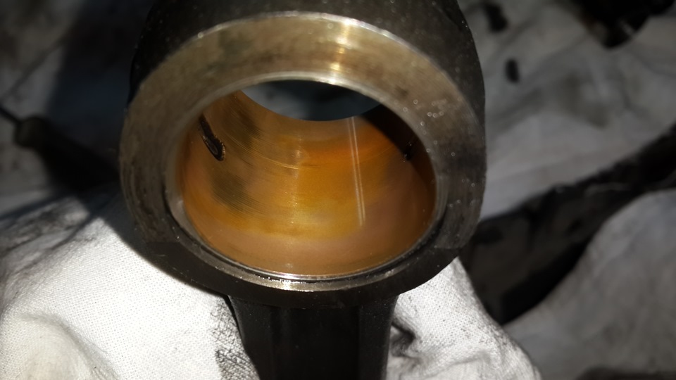

втулка шатуна

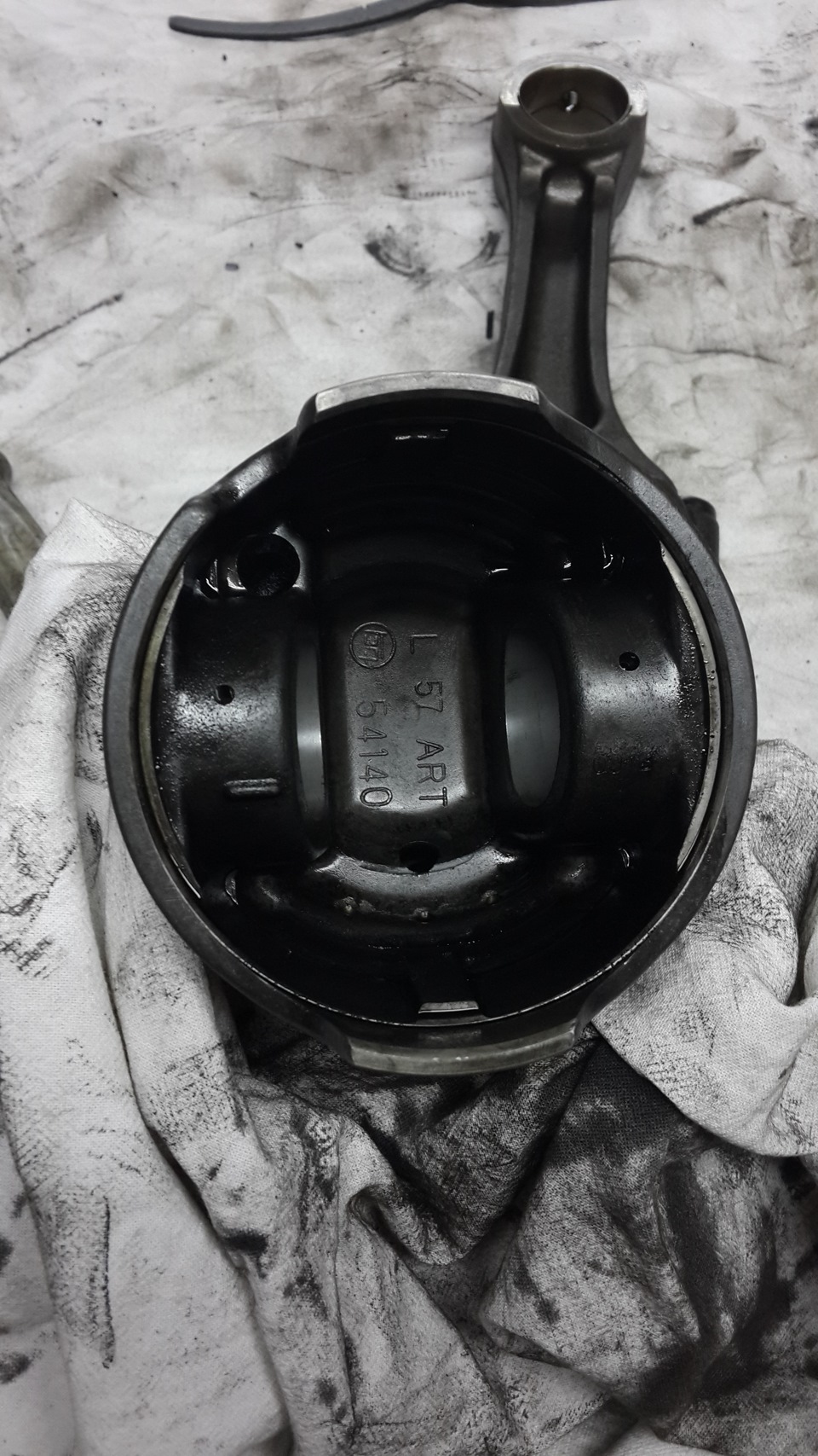

Внутри
Был поражен! А двигатель то рассчитан под большую нагрузку, малофорсунки прямо в поршень брызгают. И от туда масло идет на третье кольцо, в палец и сам поршень. Просто 1JZ дизельный какой-то:).

Задир на коренном вкладыше коленвала, первом.
Тут не очень видно, но в живую видно что вкладыши изношены больше справа.

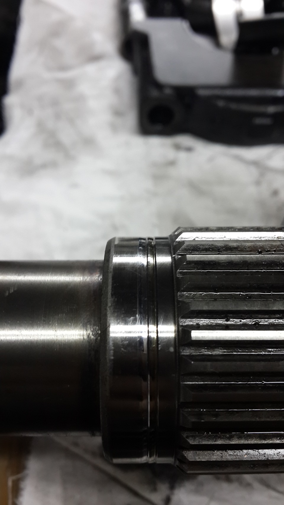

Канавка от сальника заднего чувствуется пальцем. Сальник не тек.
Передний сальник оставил очень заметные борозды две, их даже видно. Тоже не тек.

Ты чё! Не вздумай вал трогать! Полировать с пастой гои и всё! У тебя мотор сохранился в идеальном состоянии! Растачивай под ремонтные поршни, меняй соответственно поршни, кольца, вкладыши, все прокладки с сальниками и собирай обратно! Я уже огромное количество японских дизелей перечинил, в том числе и L серии, нефиг там глубинный смысл искать! Втулки шатунов тоже не трогай, если в них не будет люфта новых пальцев! Если пальцы сидят там плотно, не болтаются, то отходят они там ещё столько же, сколько отходили!
Сперва покупаются поршни, потом блок несут в расточку и токарь- расточник точит каждый цилиндр индивидуально под конкретный поршень, с учётом теплового зазора! Не забудь сказать токарю, что мотор турбовый- тепловой зазор у турбовика больше чем у атмосферного, после хонингования он должен быть в пределах 0,05-0,07 мм. Подробнее смотри в книге по двигателю, которую обязательно надо достать, раз уж решил сам чиниться… там всё чётко и ясно написано, сколько надо делать зазоры, какими моментами что затягивать и на что обратить внимание. После этого поршни местами переставлять нельзя- ибо селективная сборка! Можно конечно и сразу расточить в ремонтный размер, только вот ведь незадача- придётся кучу поршней в магазине перемерять, чтоб идеально подобрать! Поршни бери оригинал тойотовский, с ним точно не прогадаешь, хоть и дороговато выйдет. На крайний случай Изуми. Кольца либо оригинал, либо ТР. Вкладыши Taiho, оригинал покупать смысла не вижу совершенно, ибо на конвейер тайхо идёт. КАТЕГОРИЧЕСКИ не покупать Autowelt! Уже проходили- брака очень много! У меня два мотора собрано на TP и Taiho, всё нравится. Клиентам так еж собираю, пока ни один не вернулся за три года работы мотористом, а делать приходилось самые разные дизеля и легковые и от грузовиков и даже спецтехники, вроде экскаваторов. Всё ходит отлично!
Спасибо что успокоили про коленвал! Книга есть. Но там не все подробно написано. Моменты затяжки и зазоры конечно есть. Понял. Значит сначала буду брать ремонтные поршни. Тоже начитался отзывов плохих об автовельт. Спасибо, что сориертировали по фирмам комплектующих. Тоже хотел тойота, но экзист не выдает нифига нормальных цифр. Где брать, не подскажете?

А с местами трения сальников (коренного и лобовины) на коленвале что делать нужно?, канавки бы выбрать, полирнуть, ?..
Я когда передний мост перебирал, на полуосях тоже выработка была, просто поставил новые сальники и все. Нормально пока. Но думал, что с двигателем не так все немного. Хорошо, берем NOK :). Хотя, как и тойотовские себя получается неплохо показали.
Там у всех канавка от сальника остаётся, и что удивительно- ничего не течёт! Сальники с пружинками стоят отлично, особенно качественные. Сколько моторов собрал, ни одного возврата не было, пару раз попадались просто подосланные сальники, поменял и уже давным давно машины уехали и всё у них хорошо и сухо…

Ничего! Собирать прямо так с хорошими сальниками! Сальники брать коричневые фирмы NOK, если их аккуратно поставить, то ничего течь не будет.
