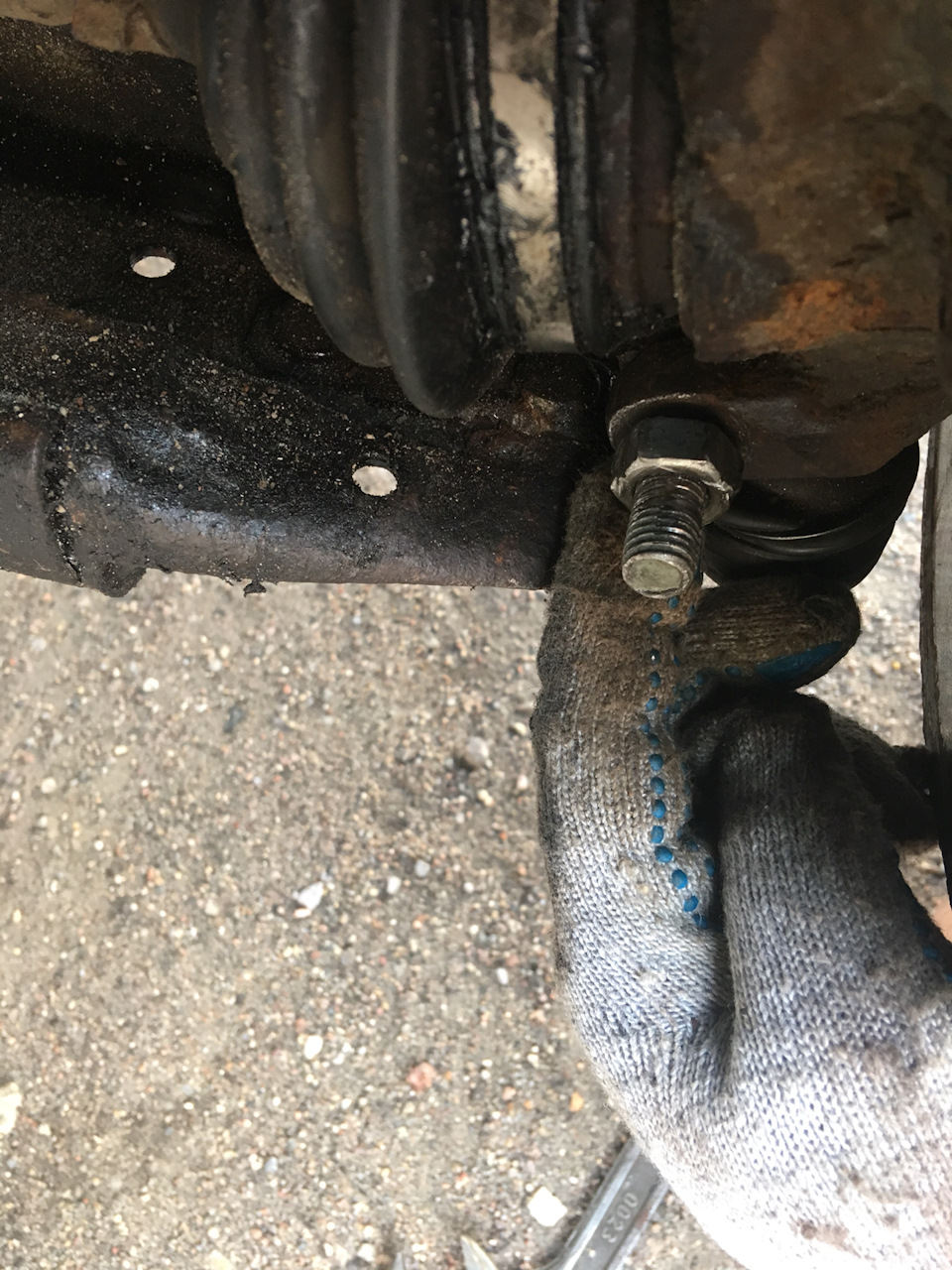

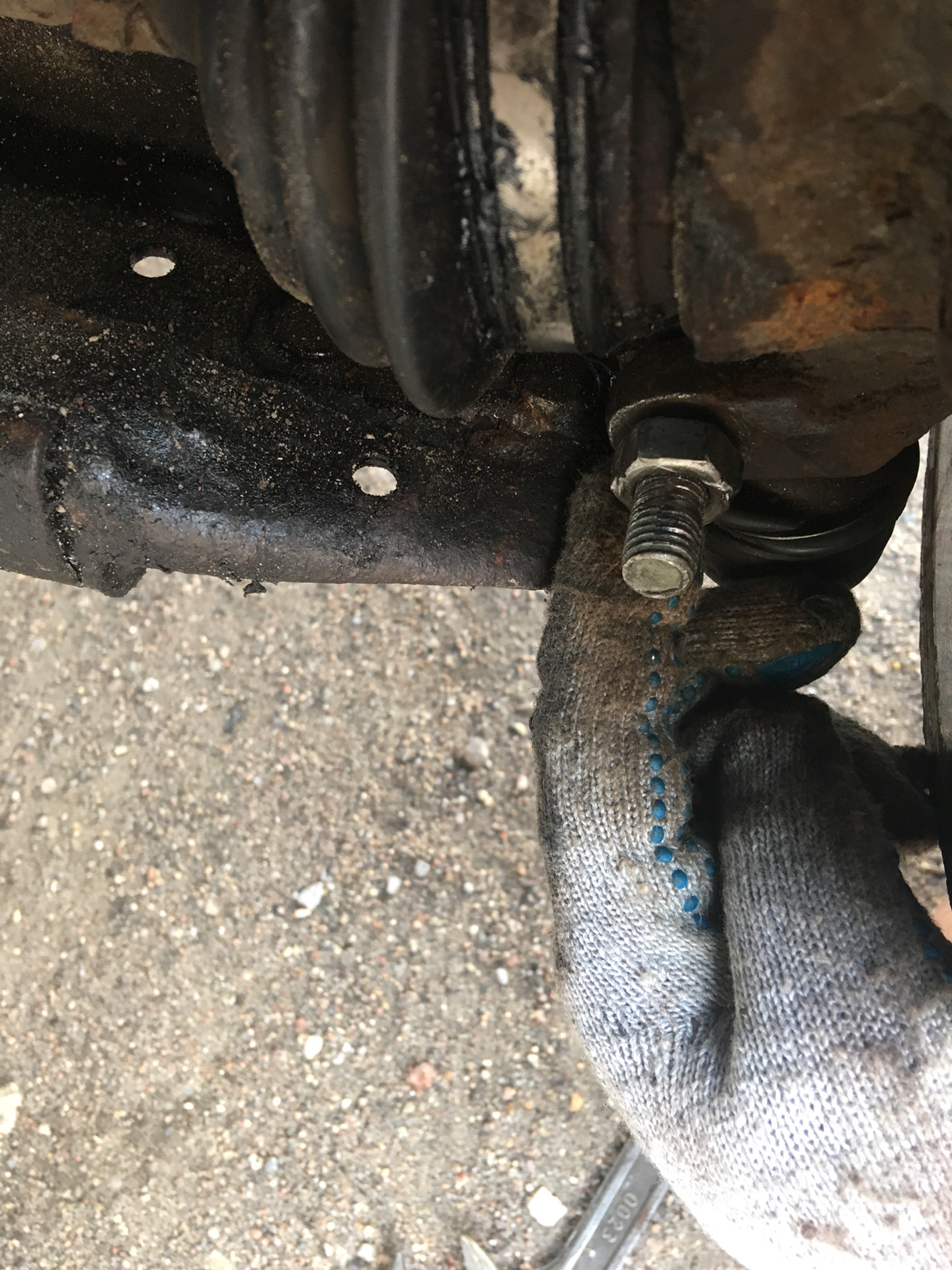

Всем доброго времени суток. Разобрался я откуда у меня доносился звук в новой подвески . Это оказалась левая шаровая . В спешки ее не зажал, при попытки открутить гайку что-то произошло с резьбой, пришлось отпиливать ее маленькой ручной нажовкой. Еб @лся два часа во дворе ( многоэтажек ) . Выбил его и закрутил новый болт . И о чудо больше ничего не гремит . Спасибо всем за помощь! Удачи на дорогах !

Перепроверь затяжку всего . Вкладыш стойки, как зажимается шаровая. Не цепляет за защиту например .
