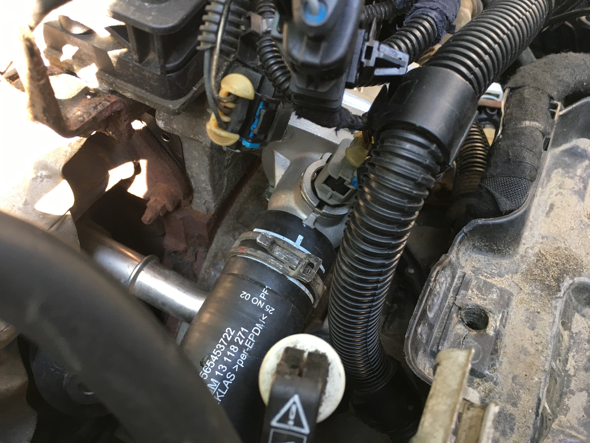

GM 13118271 Патрубок радиатора ASTRA H НИЖНИЙ — 978р.

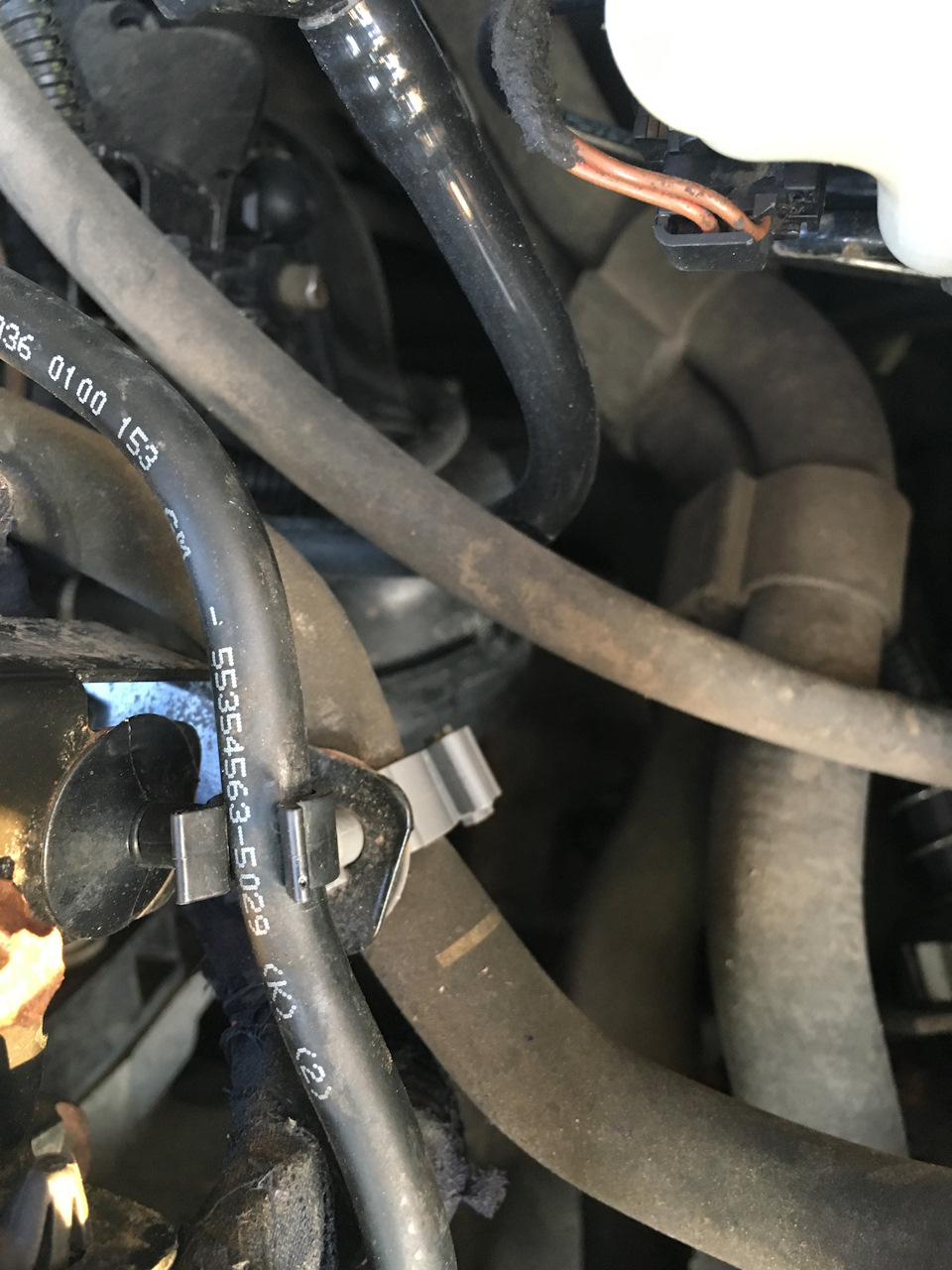

GM 55354563 ТРУБКА ПОДОГРЕВА КОРПУСА ДРОССЕЛЬНОЙ ЗАСЛОНКИ — 1 029р.
GM 55579102 ТРУБКА ПОДОГРЕВА КОРПУСА ДРОССЕЛЬНОЙ ЗАСЛОНКИ ОБРАТКА — 553р. (под ориг оказалась, решил взять такую)

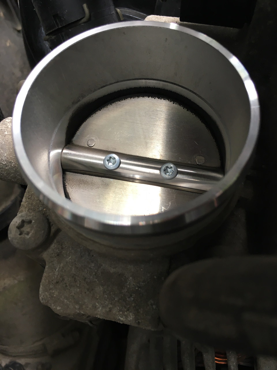

Дроссель оказался то же очень грязным, был куплен карбклинер для чистки.
Дроссель снялся без проблем но, сахарные трубки обогрева оного сломались обе, как я и предполагал.

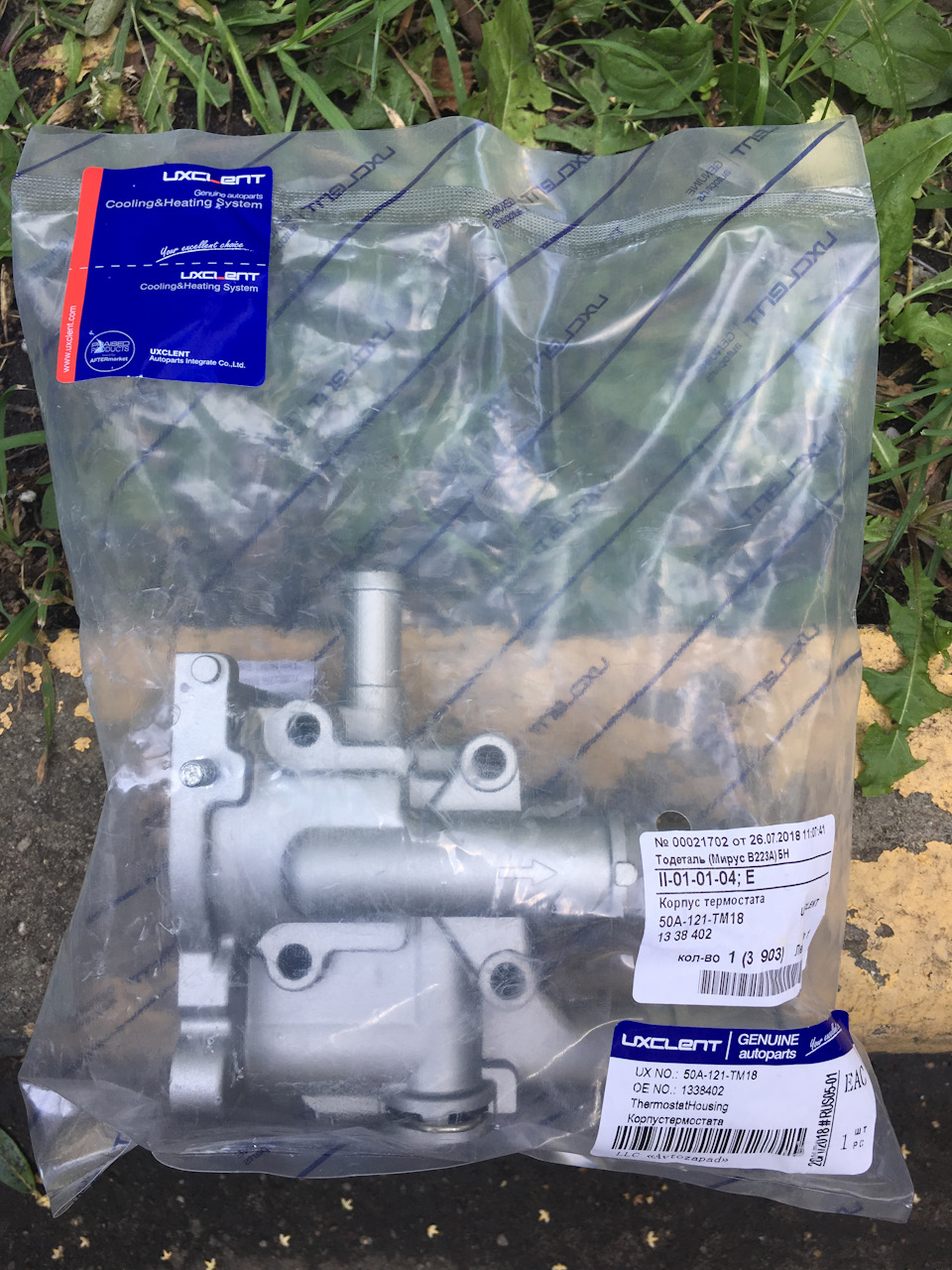

В итоге выковыривал обломаное кольцо с корпуса термостата и сломал термостат. www.drive2.ru/l/507741826396979642/

Корпус термостата алюминий UXCLENT — 50A121TM18 — 1155 руб.

Небольшие нюансы конечно были. Оригинальный датчик ож болтался в новом корпусе термостата. Пришлось сажать на герметик так как не было подходящей прокладки. Промывка не выявила сильного загрязнения системы охлаждения. Пришлось повозится с одеванием нового обратного шланга на радиатор. Очень неудобно было. Уточняющие вопросы кому интересно приветствуются, постараюсь ответить. Всем бобра!

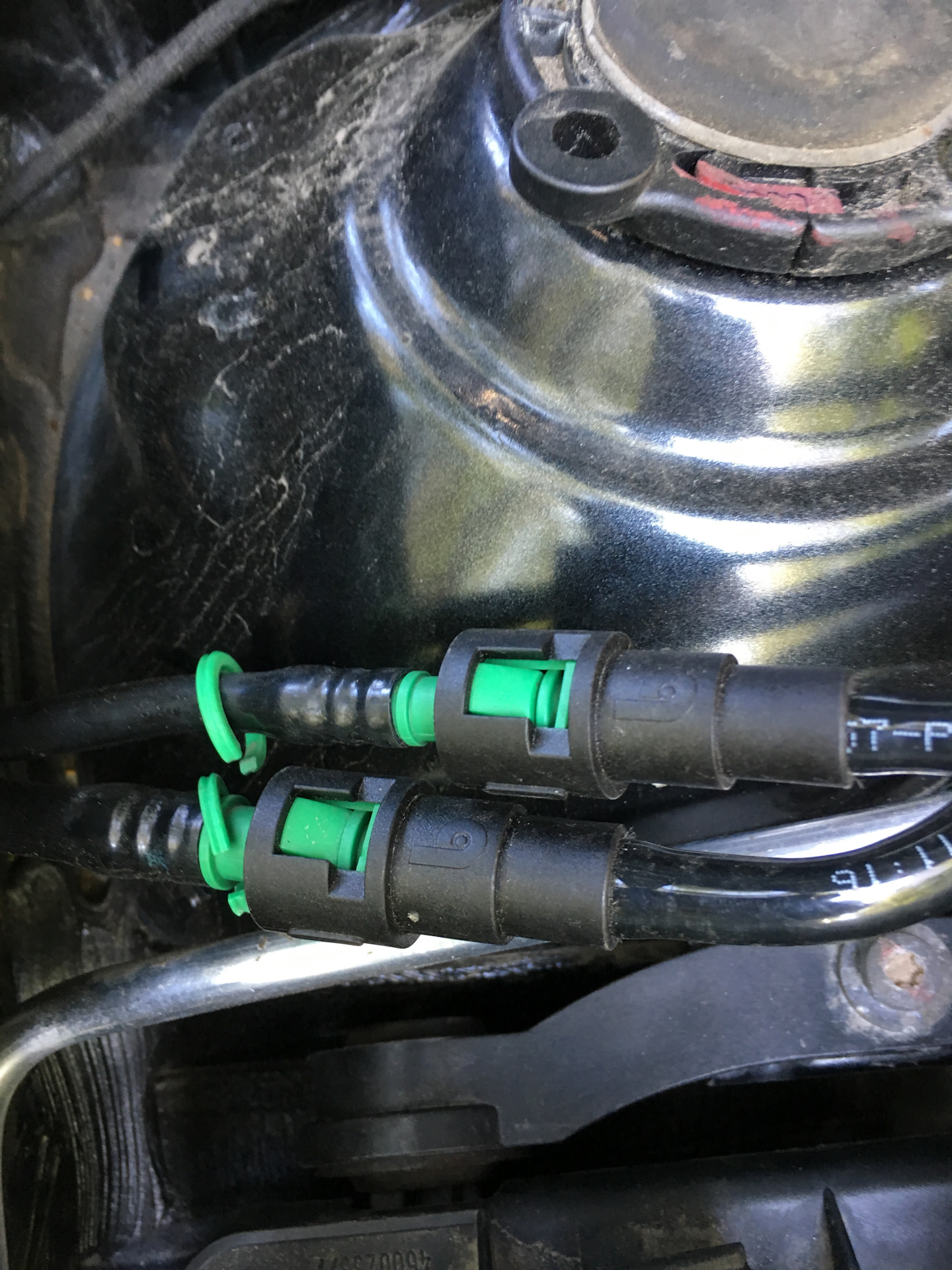

Кольца на трубках ( как и на форсунках и еще много где) спецом висят, он показывают тому кто собирал авто, что разъем защелкнулся полностью. А снимать их не снимают, висят себе до вопросов владельцев о их необходимости
